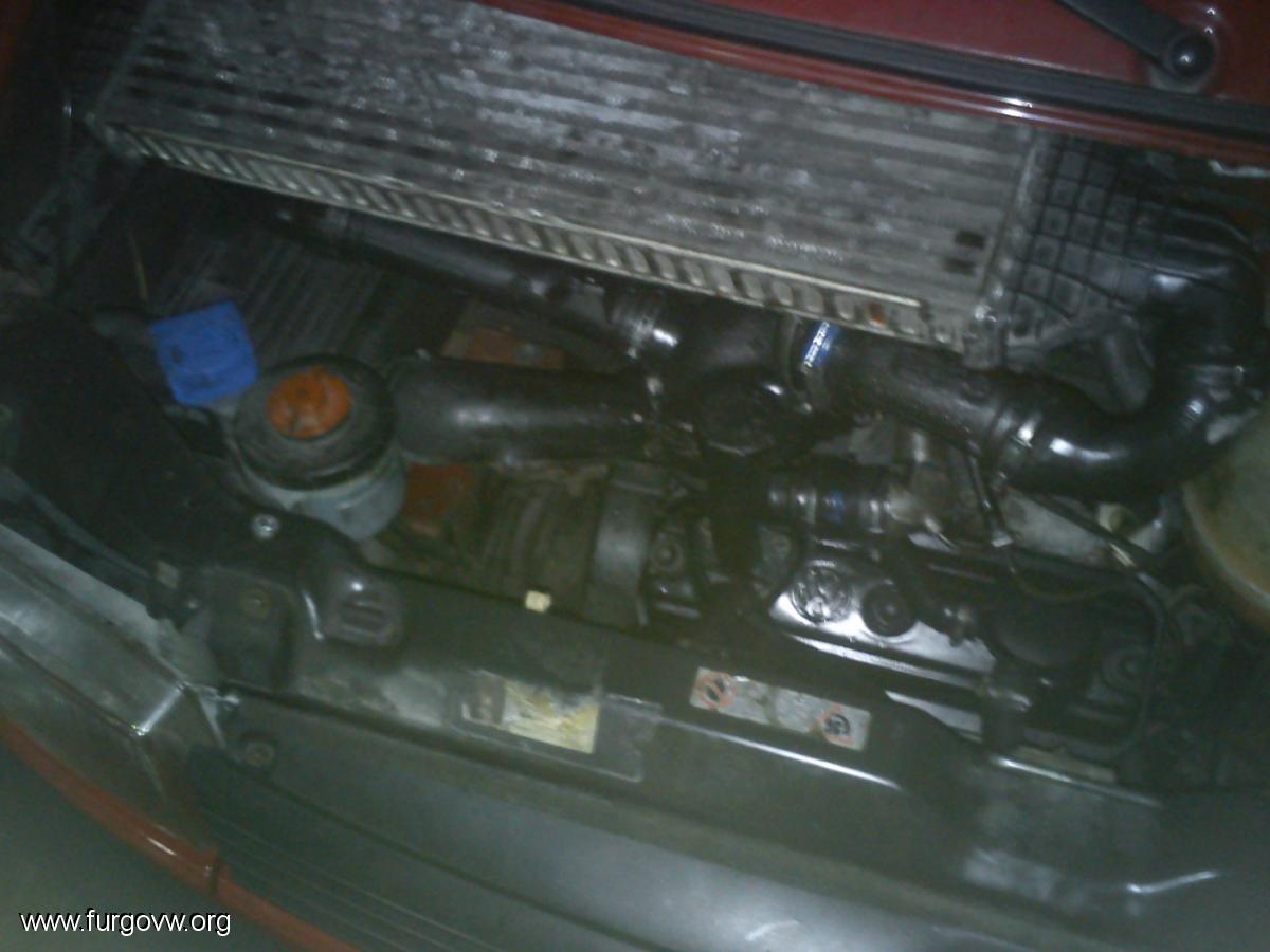

Haizco has movido el vástago de la válvula de descarga?. Ahí es donde puedes darle mas o menos chicha. Imagino que sabrás
sí, le dí  :-\ ... en origen soplaba a 0,6bar ... le puse un intercooler y subí la presión, se ponía a 0,9bar pero ahora no pasa de 0,7bar ni a 4000rpm no sé si es el relog de presión o qué, fugaba por algunos sitios pero cada vez que le arreglo una fuga(ya no tiene no sé qué más hacerle) o sustituyo manguito de caucho por rígido, sopla menos el cabrón, me tiene descolocado  ???
no sus riáis, ya sé que es feo de cojones y mas grande que el motor pero mi intención es ponerlo debajo del parachoques, en un futuro no muy lejano, en mi mente queda superchulo y superventilado .meparto
tal que así...  :roll:

Cita de: haizkolari en Abril 19, 2016, 01:29:35 am
Vaya cipote de tuberías
