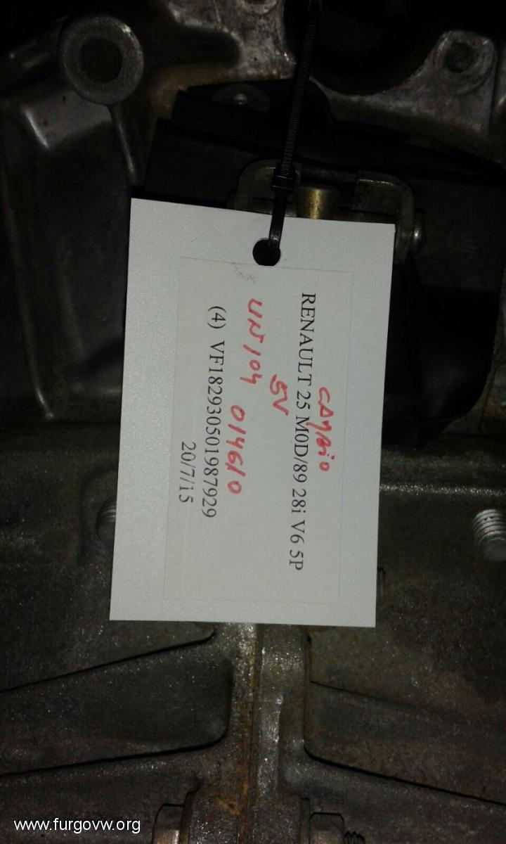

Fred yeva caja renault,posiblemente tenga sensor hall.los asientos son unos recaro electricos y calefactables de audi S8,primera serie ;D unas cuantas paginas atras,no se por cual,esta cuando se los coloque...en la pag 8,que acabo de mirar ;)
fiuuu esos son dificiles de encontrar, yo tengo a vista unos de un bmw Z3, pero no se si me va a pasar como a ti con los reposabrazos. y los originales no los quiero despiezar, esos van al trastero como oro en paño jejej. tampoco se si el cuero luego es un coñazo en verano que deben dar mas calor, no se que hacer la verdad

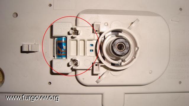

en la foto de abajo tiene un conector pequeño de tres pines... eso es un hall que tiene ahí metido, ese cuadro es de passat, t4 y sirve para el tempomat en los cuadros que llevan sirga(analógicos) el mío tiene eso
http://www.t4-wiki.de/wiki/Geschwindigkeitsregelanlage_%28Waeco%29
ahí está  ;)
referencia 357 907 345 A

Gracias por el ofrecimiento compañero,pero creo que no me voy a arriesgar haciendo pruebas,y voy a ir a lo seguro.he contactado con el distribuidor para españa.mañana me envia el sensor ese para acoplar al cuadro de la t3.me dicen que es 100x 100 fiable,y que es lo que necesito.59lereles....tu turbo,pues nose,igual falta de leña!haber si algun erudito en la materia se asoma por aqui..
