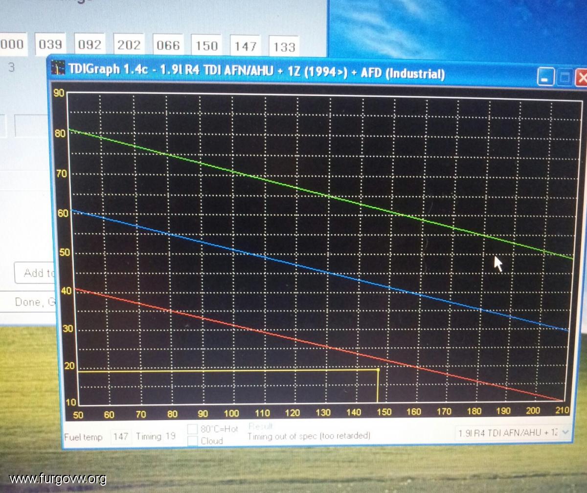

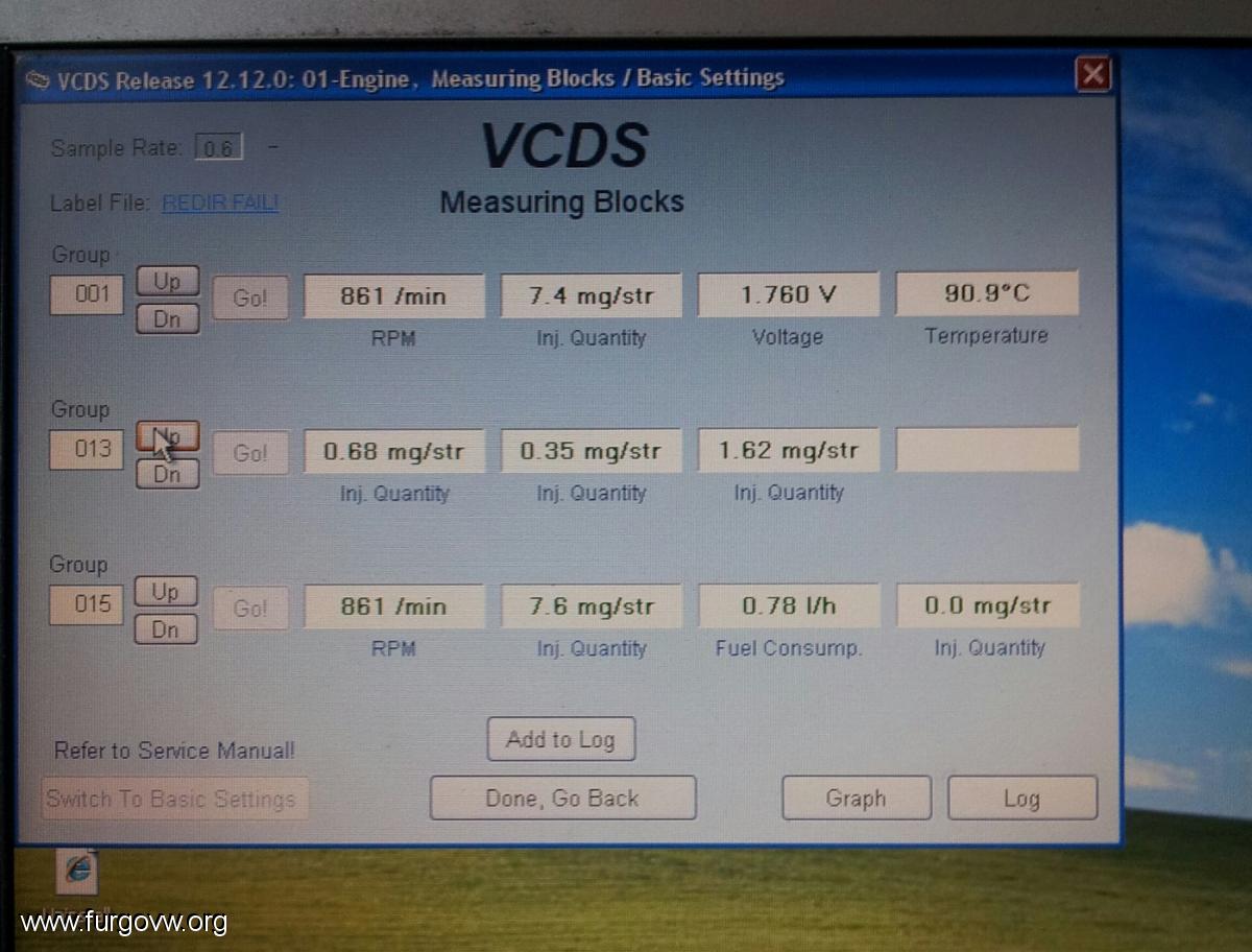

Mira que soy abandonado...hasta hoy no se me habia ocurrido meterle el vagcom a la furgo...
El timing por los suelos...literal .meparto .meparto .meparto
Y la corredera,por las nubes...
Si es que....ya decia yo que tiraba poco .meparto .meparto

De momento lo he dejado a 62/65,un pelin atrasado,y la corredera a cuatro...mientras no reprograme no quiero ajustar mucho mas,esta semana me llegara la centralita actualizada e ire probando hasta conseguir algo a mi gusto,sin que parezca un calamar .meparto .meparto
Con la corredera a 7 apenas habia humo,aunque con ese valor estaba bastante pobre de gasoil,ahora a 4...al apretar,parece un calamar .meparto .meparto

Javi,si tienes vagcom el timing es muy facil de ajustar,si eres habil con la llave de 13 y una carraca no son mas de 10/15 minutos.lo de la corredera tambien es sencillo,un poco mas liante,pero es muy facil.puedes ajustar mucho el consumo y la respuesta al pedal es inmediata,el motor sera menos ruidoso...no soy ningun experto en esto,hay mucho escrito al respecto.en mi caso es un poco mas dificil ajustar la corredera,con 240 bar y puntas de 0.260 la cantidad de gasoil que entra,es bastante mayor...logico,a mas presion,mas gasoil en el mismo tiempo de apertura,y con las puntas gordas,pues ya me diras...tengo que buscar el punto optimo,con una buena respuesta,sin humo,lo del consumo ya...
