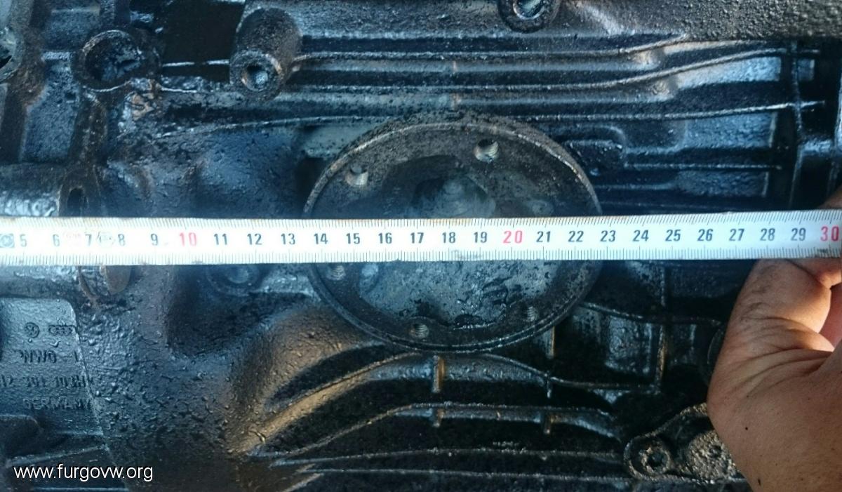

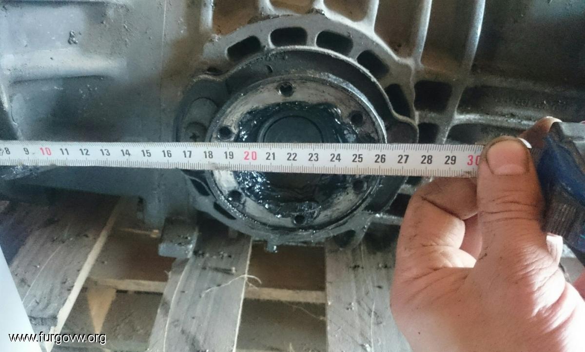

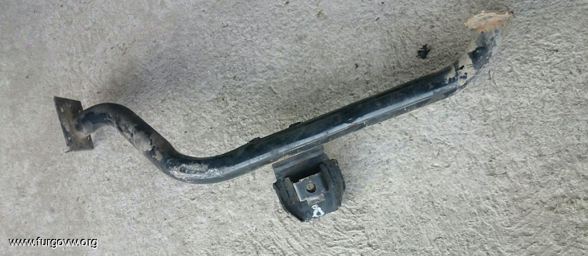

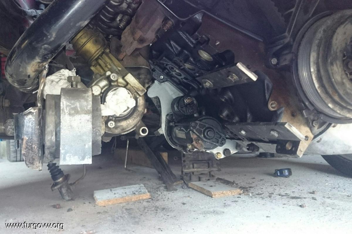

Vamos con algun avance mas...he modificado los anclajes del motor.el del lado derecho lo he bajado 4cm y adelantado dos.manuel gil me dijo de bajarlo 5 cm,pero en el foro de brick-yard,Tim,lo baja 4 y no da problemas.lo de adelantarlo a sido cosa mia...comparando las cajas,aunque son iguales de largas,los anclajes de los palieres en la de audi estan unos 4 cm mas hacia atras,con estos dos cm que la adelanto consigo que los palieres trabajen casi centrados con la rueda.
Audi a4
Vw t3
El soporte del lado del turbo lo he atrasado 12,5 cm y bajado 4cm

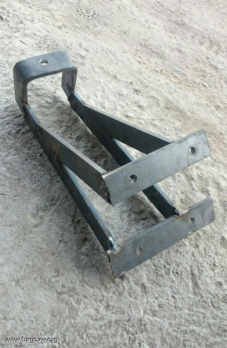

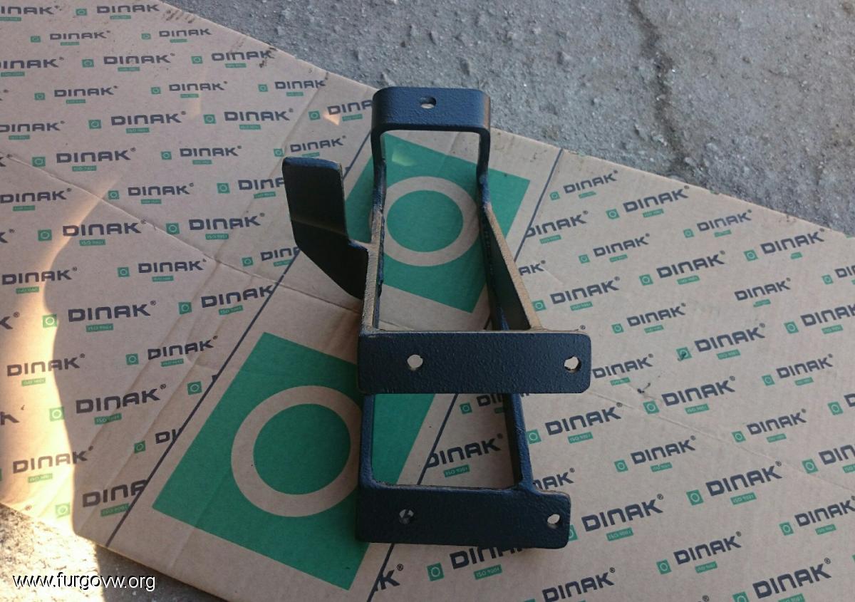

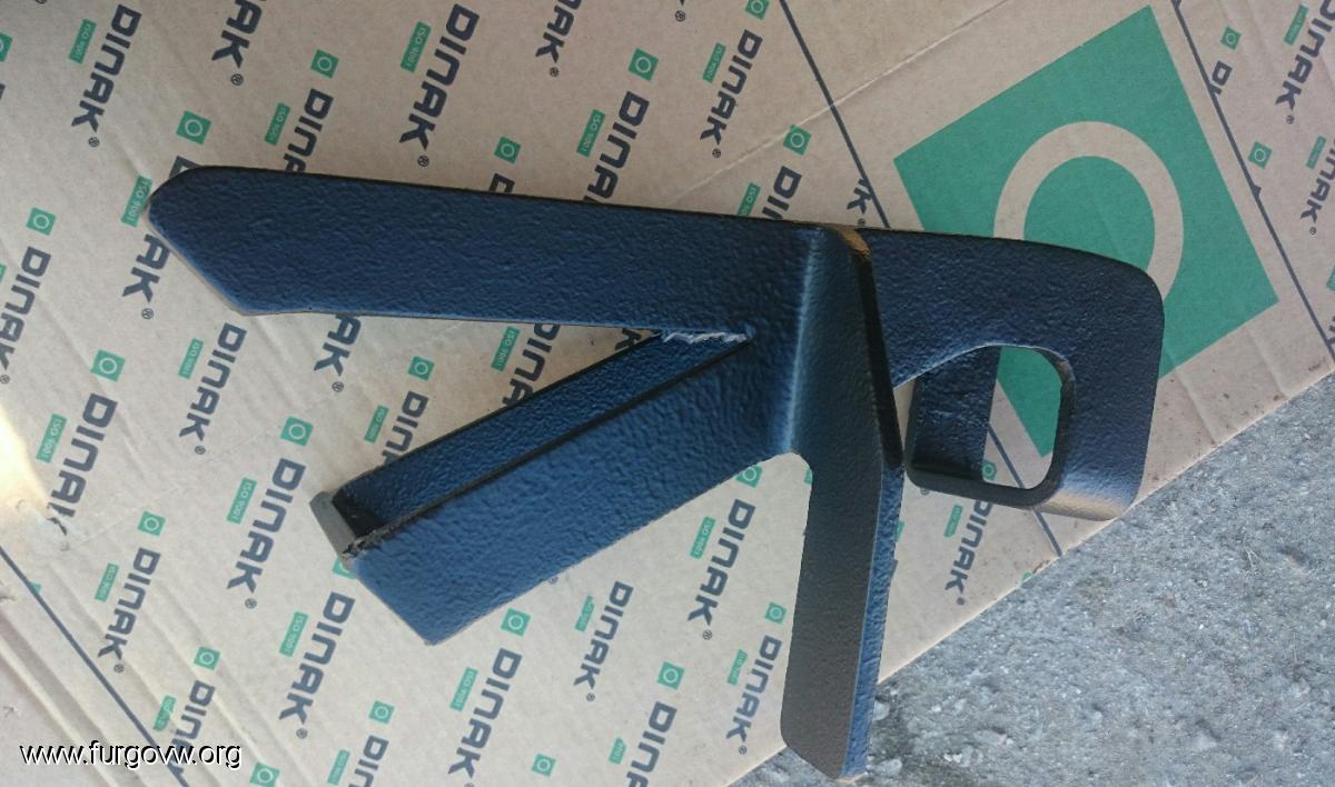

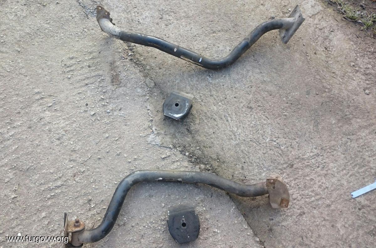

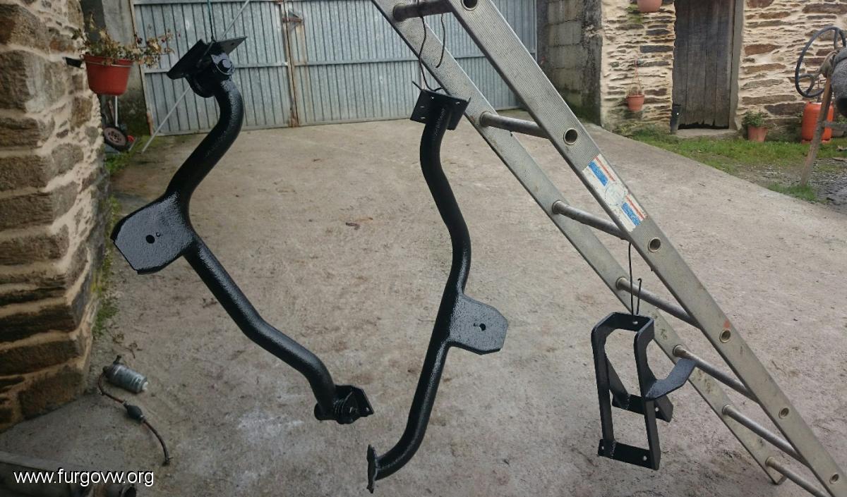

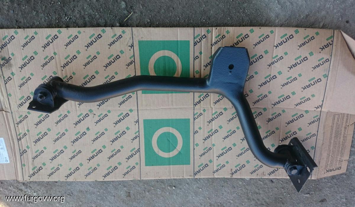

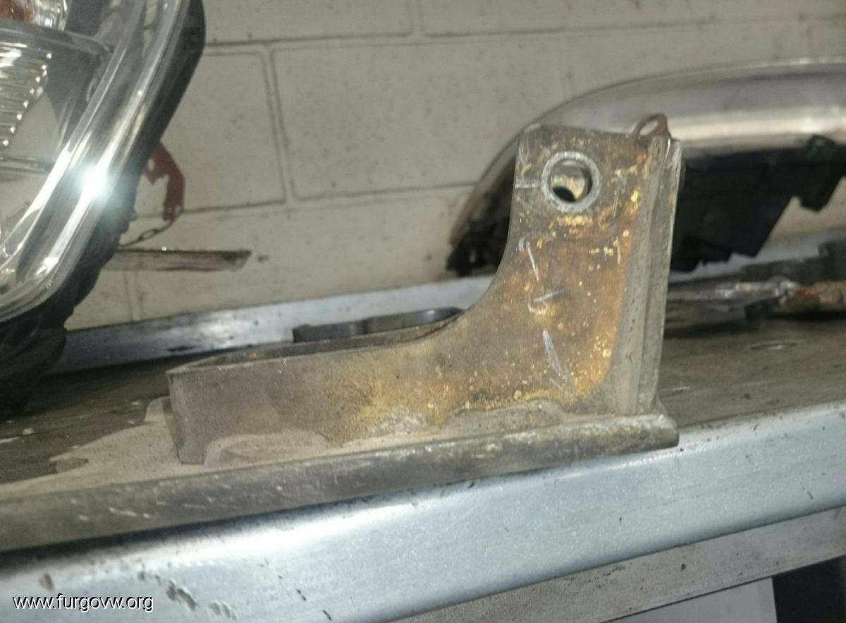

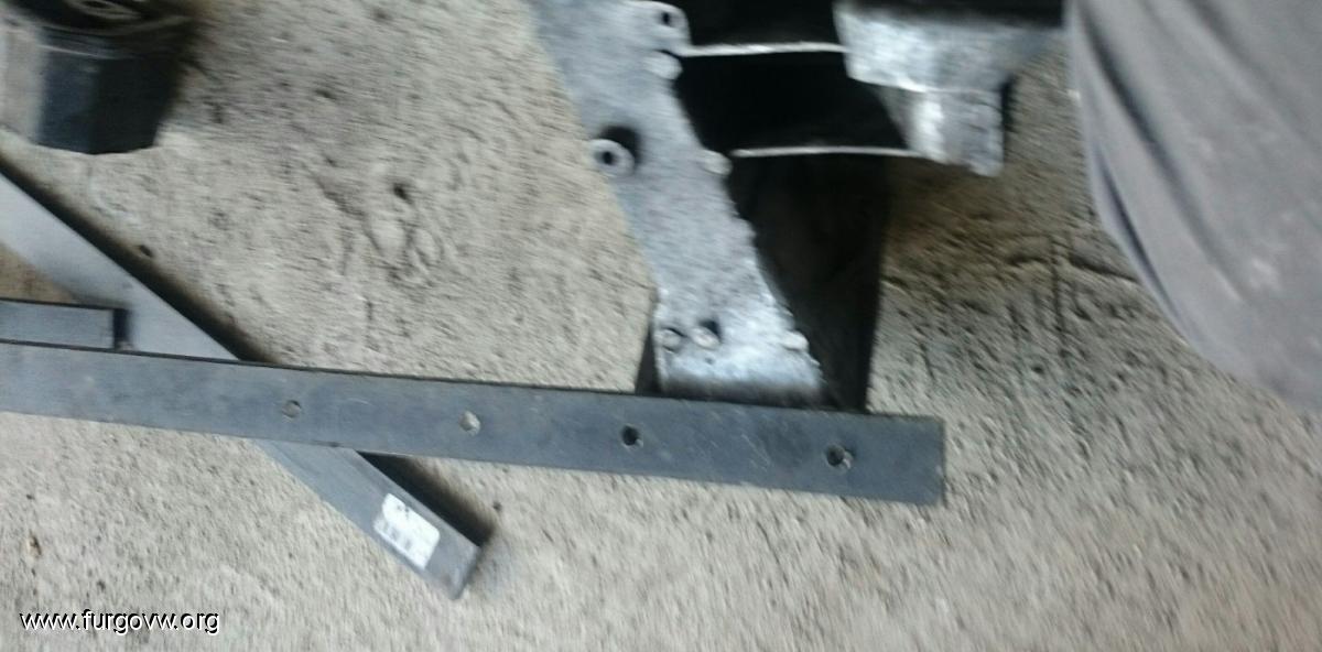

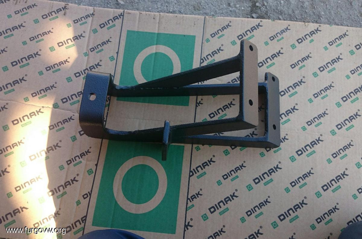

Empezamos cortando los soportes
Los enderezamos
Y soldamos en su posicion definitiva
Reforzados,repasados,imprimados y pintados este es el resultado

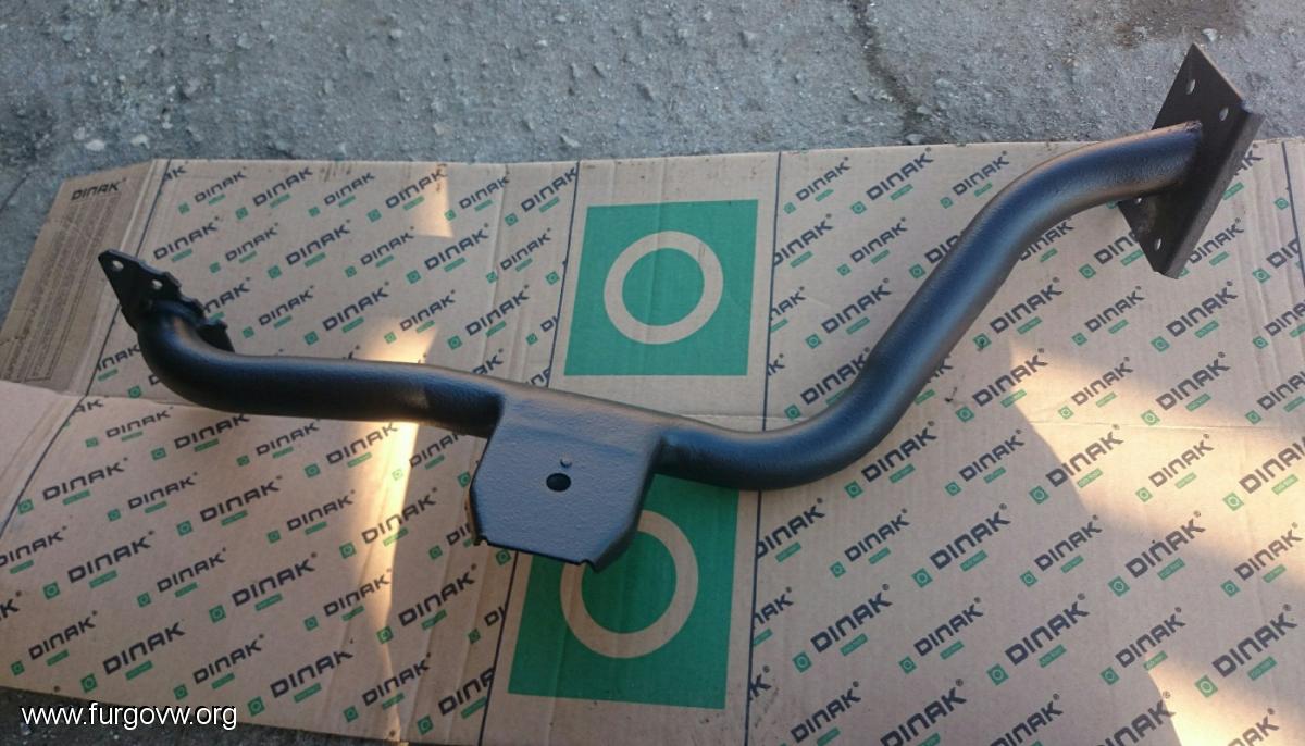

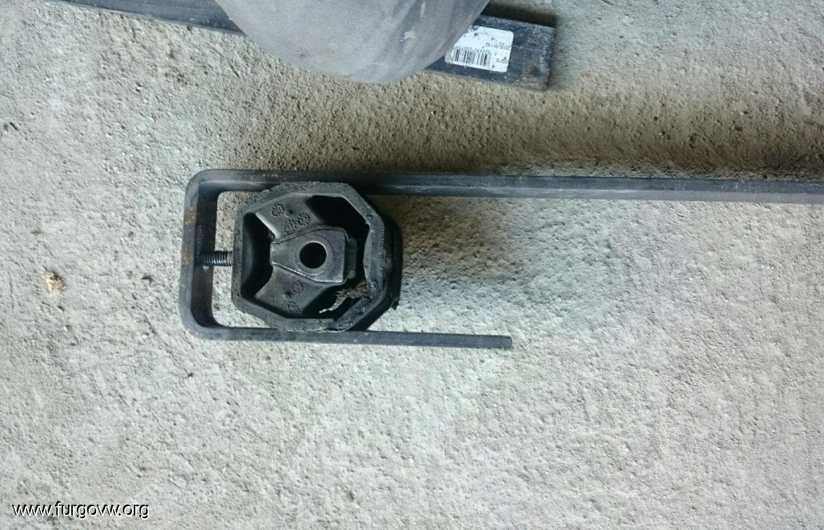

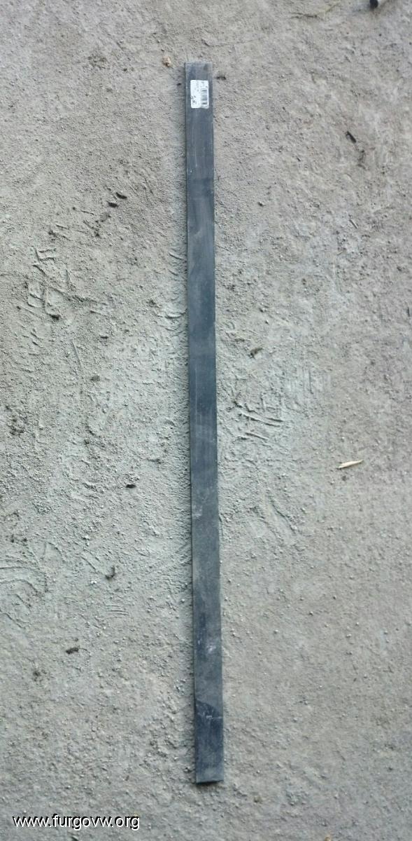

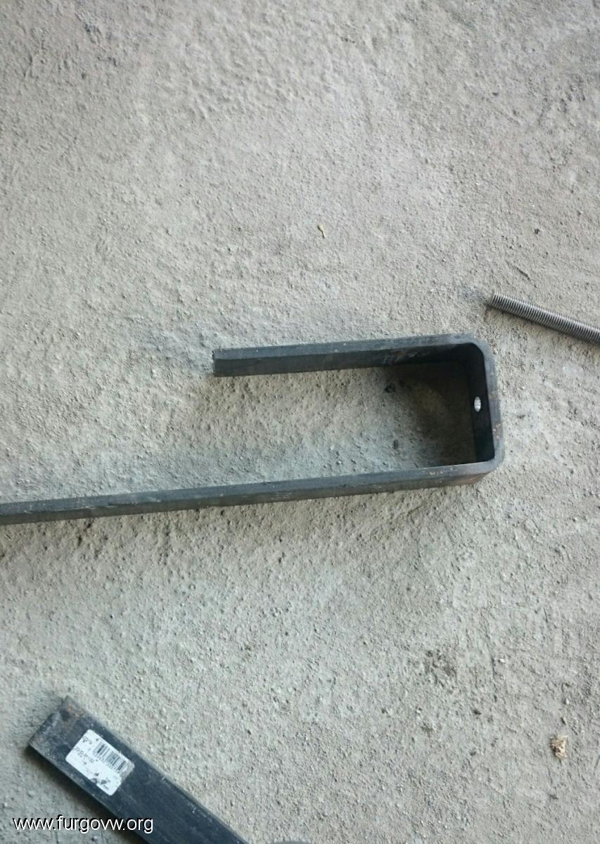

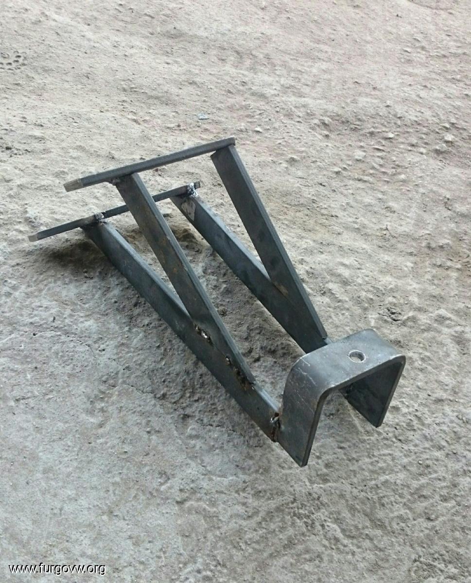

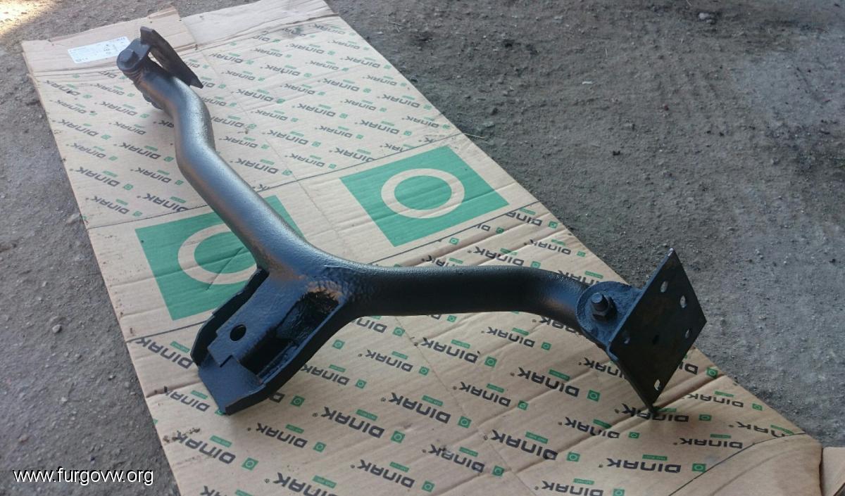

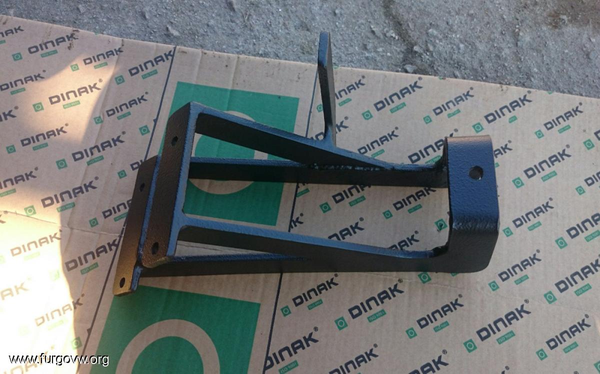

El soporte motor,buscando buscano...los que mas me convencian,eran el de manuel gil,como no ;D streetmachine creo que se llama,tiene tambien algo parecido,nito...

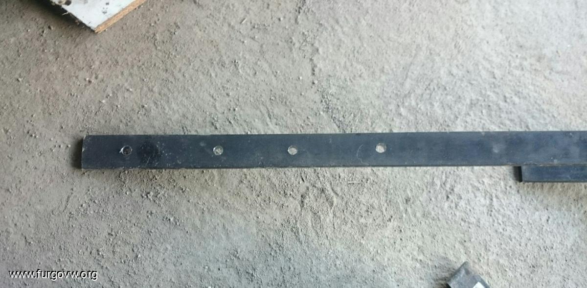

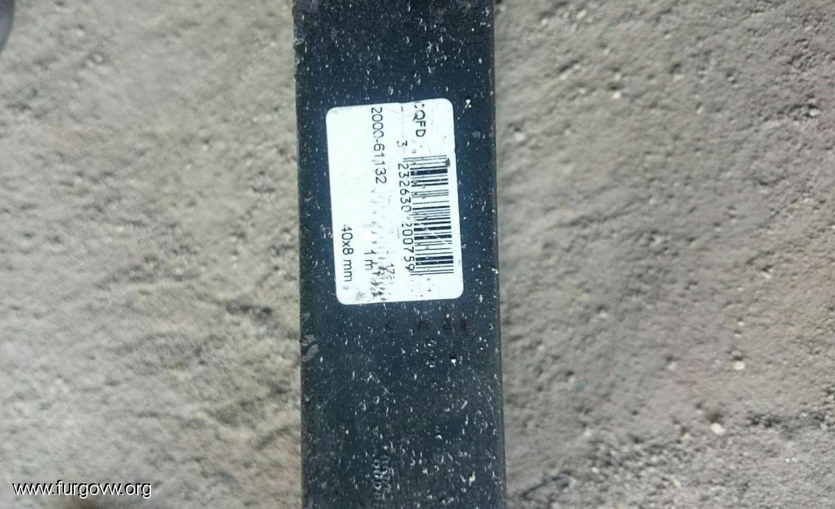

En el leroy compre esto
Compre dos.

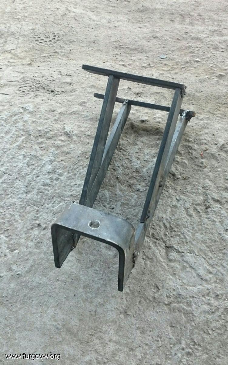

Marco los taladros usando el soporte del jx
Con ayuda de un soplete doy forma al apoyo del taco de goma
Corto todas las piezas y las coloco en su posicion definitiva
Solo queda unir el apoyo del taco con los apoyos del motor...y queda algo asi...ya se que los puntos de soldadura no son muy finos ;D pasa que esta punteado con electrodo,y yo que soy malo y la posicion que no era muy comoda...

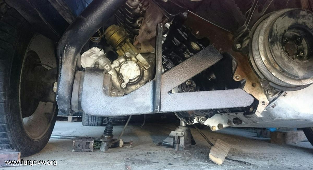

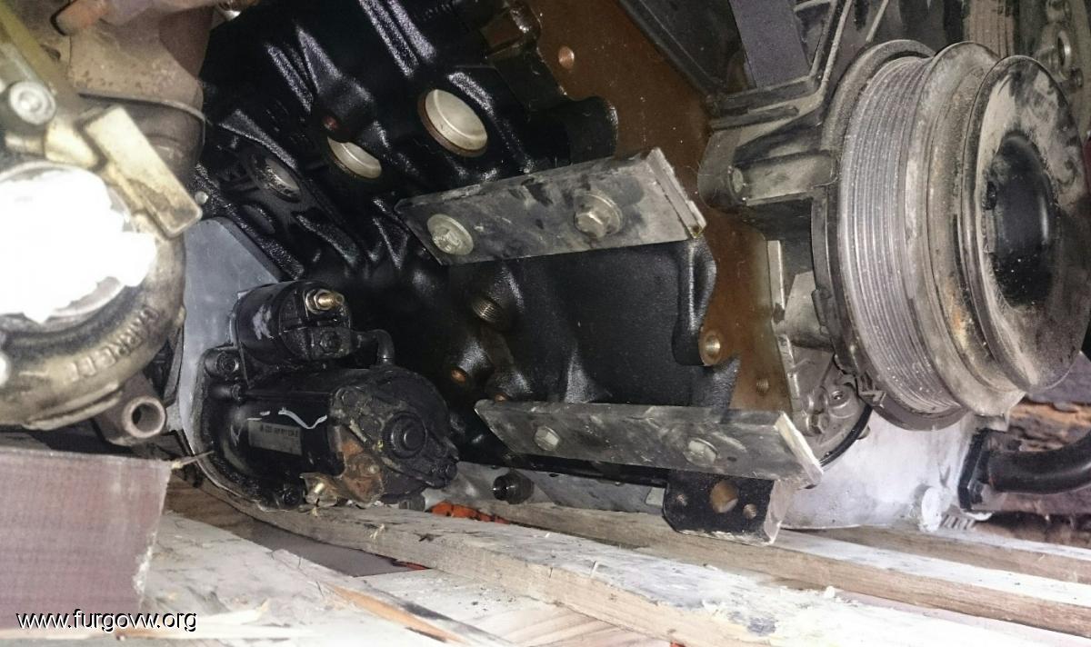

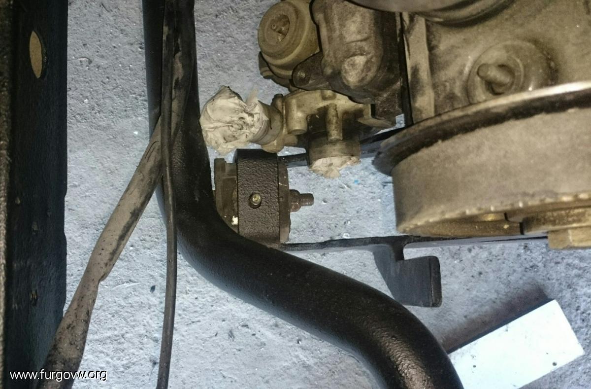

Despues de unas horas de soldadura y radial,imprimacion y pintura,este es el resultado final
Y asi queda colocado
Lado izquierdo
Lado derecho

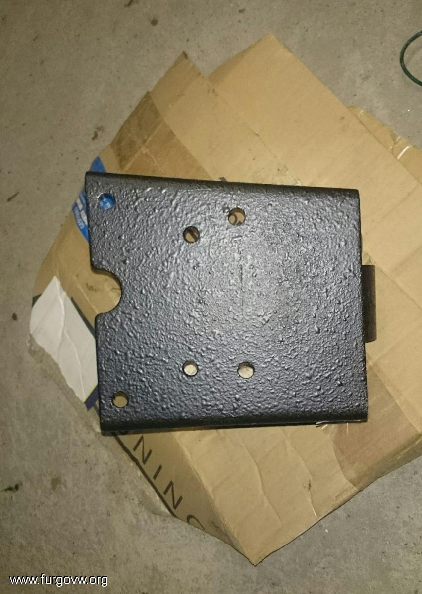

Enero 09, 2015, 20:07:39 pm #217 Ultima modificación: Enero 09, 2015, 20:09:30 pm por Manole-t3
Decir que tanto los puentes como el nuevo soporte estan pintado con antigravilla negro
Disimula muy bien algun poro o defectillo...no soy mucho de pintar el motor ni soportes ni na ,que tampoco tengo nada en contra!hay verdaderas maravillas por el foro en las que podrias incluso comerte la sopa!! .baba .baba Lo que yo busco es pasar lo mas desapercibido posible en la itv y si el motor brilla mucho,igual se le da por desconfiar...el antigravilla va perfecto para el resultado que busco

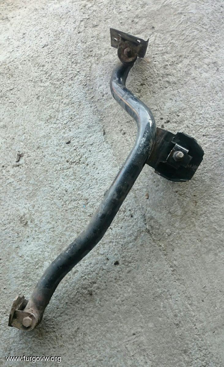

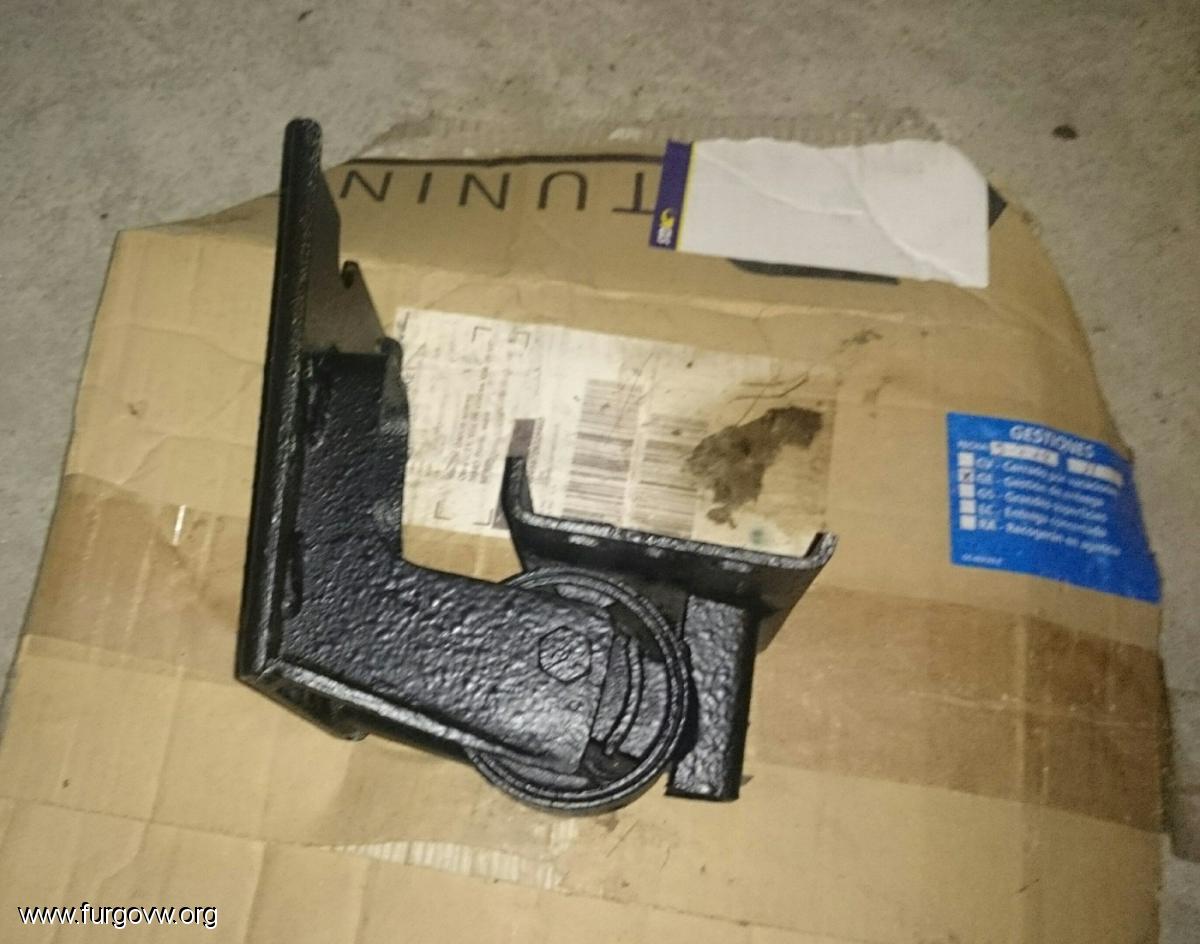

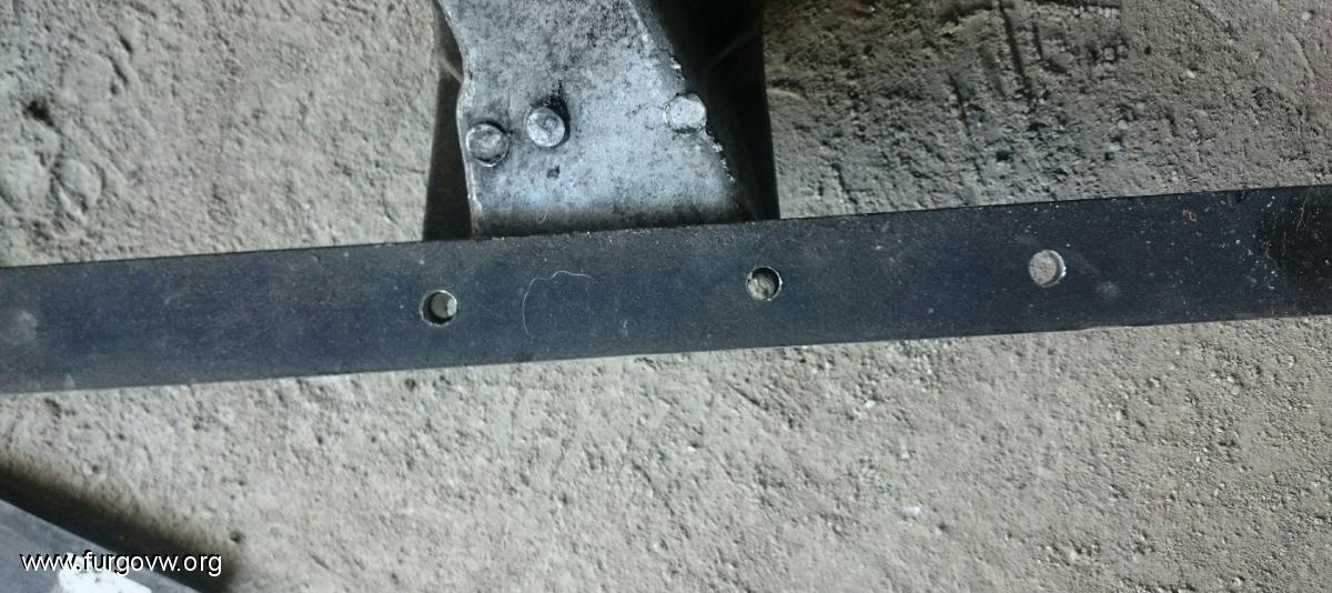

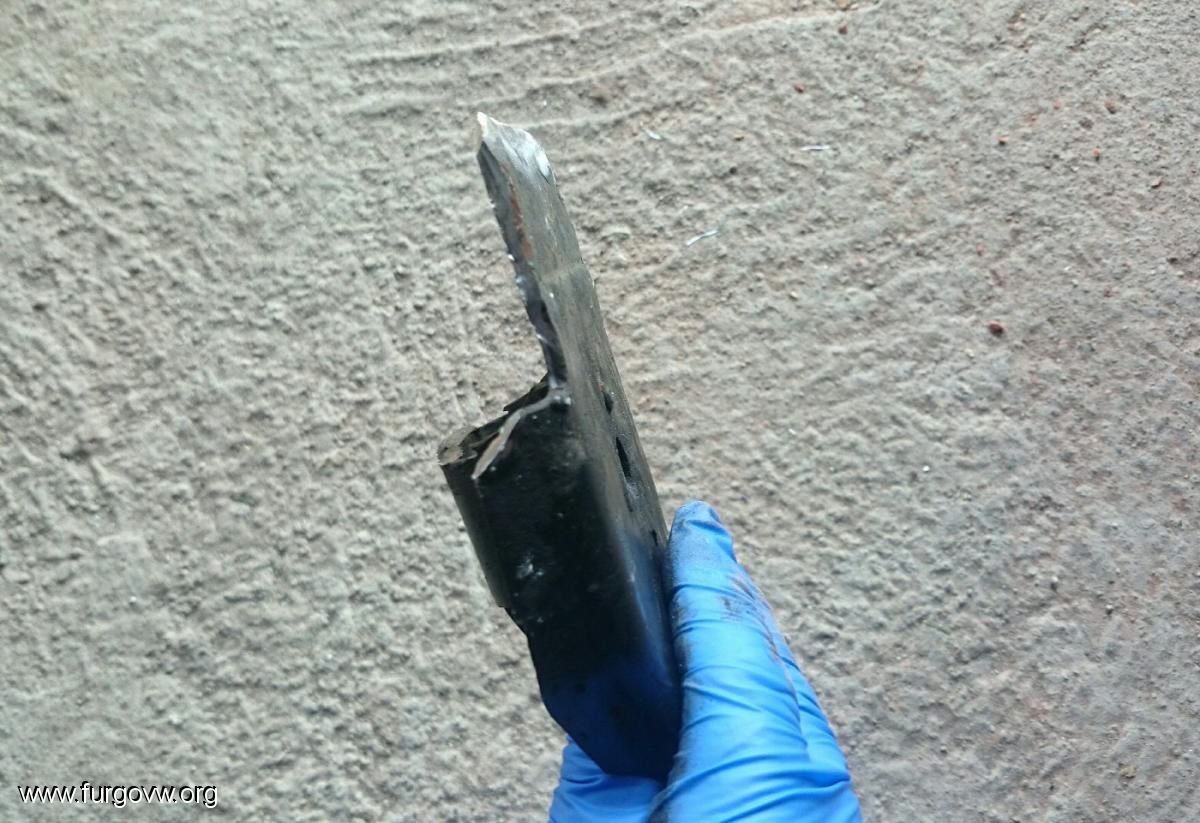

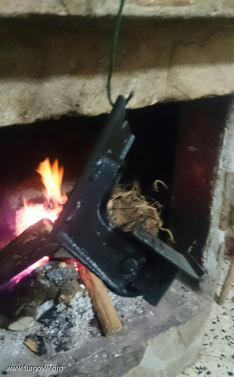

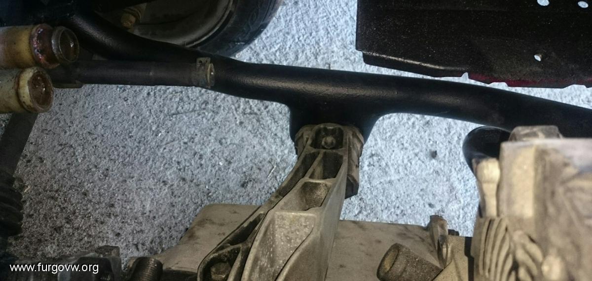

Hoy he modificado el soporte de la punta de la caja de cambios
Este es el soporte en si,se alargó 1,5 cm y se hicieron unos nuevos taladros para los anclajes de la caja de audi a4
Y aqui ya rematada y al calor del fuego ;D
El nuevo motor ya descansa sobre sus nuevos soportes .palmas .palmas .palmas
