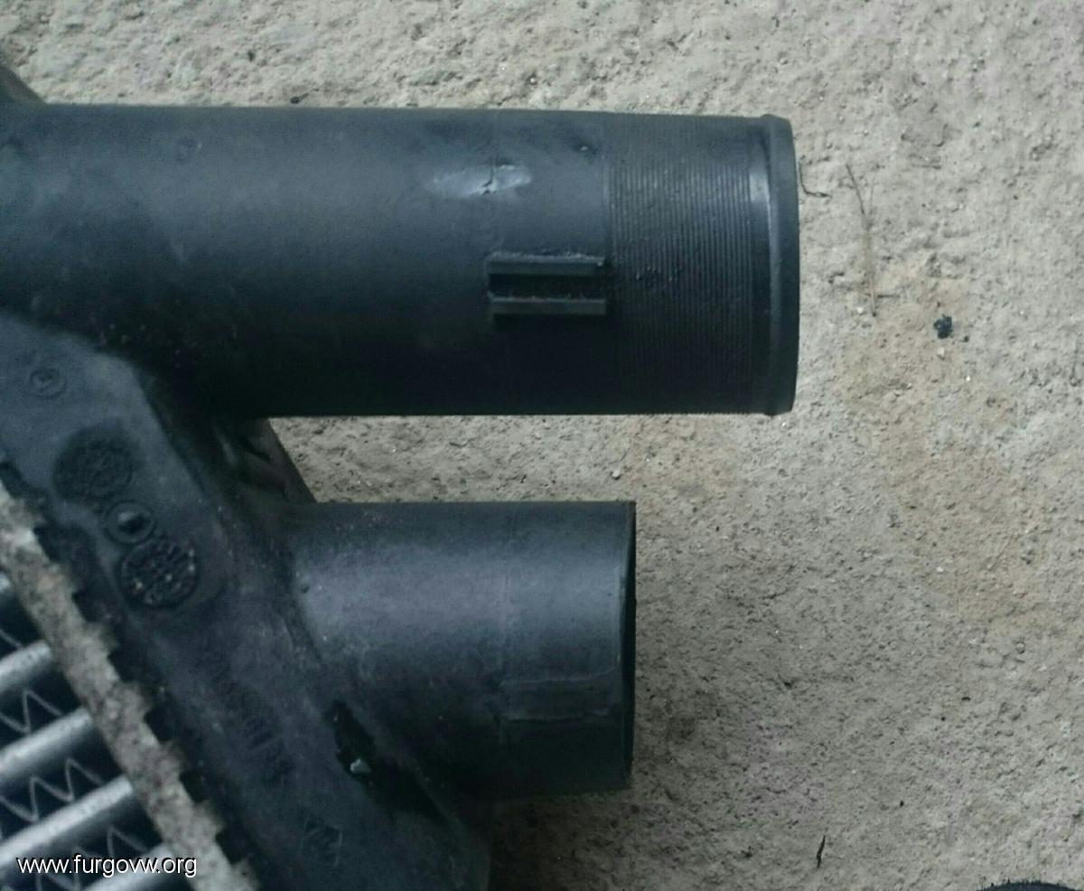

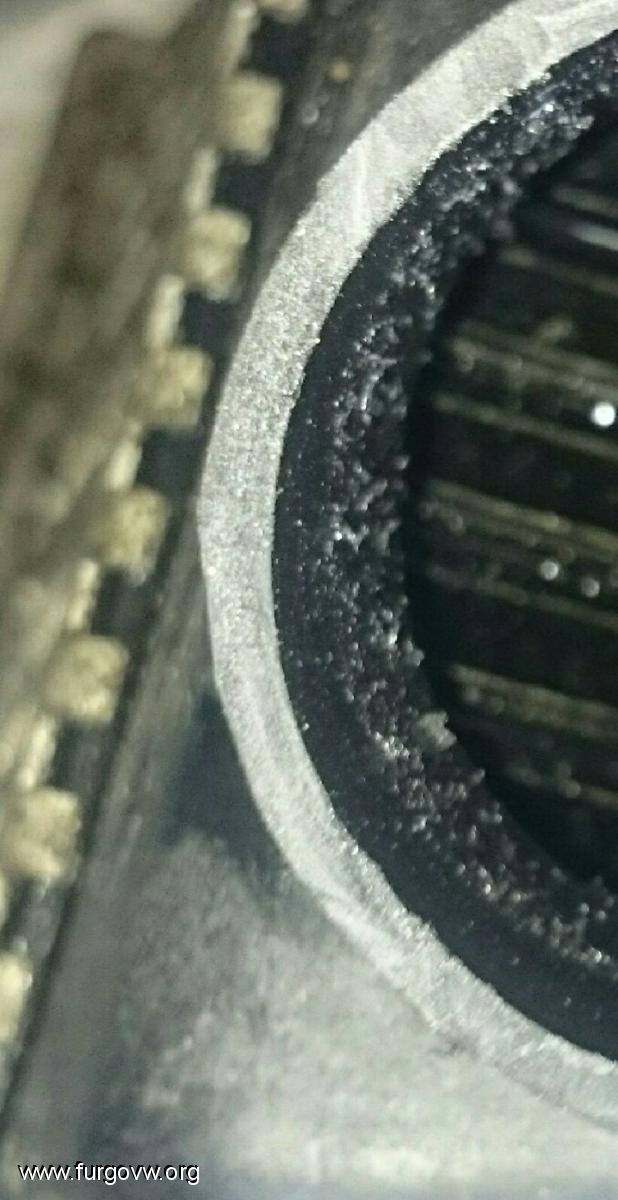

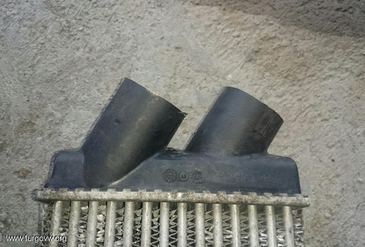

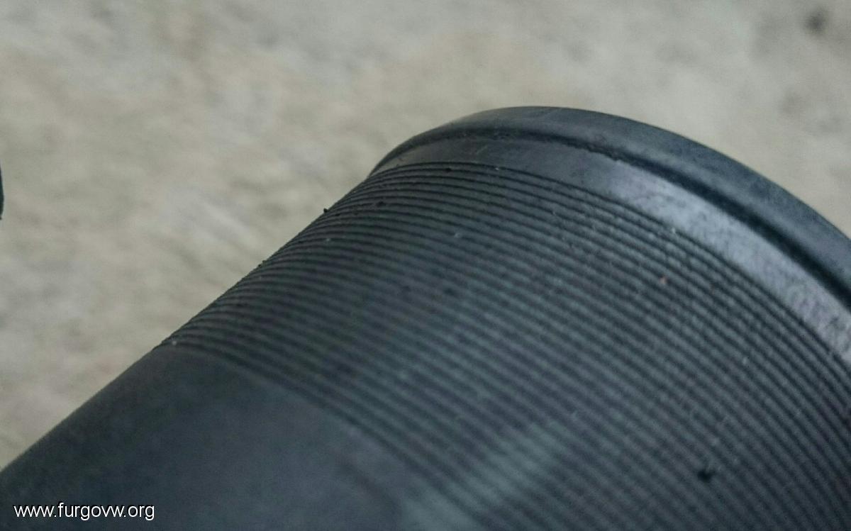

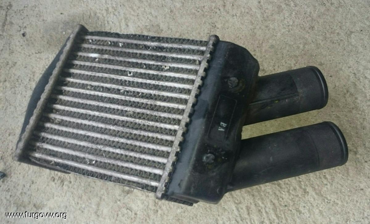

He recortado las bocas del intercooler todo lo pasible para ganar un pelin mas de distancia...
En otro momento tambien tendre que hacerle un pelin de reborde para que no se salga el manguito
Tiene bastante cuerpo,osea que podre rebajarlo un mm escaso y será suficiente,pues tampoco tenía mas como se puede apreciar.ya pondre fotos del trabajito...

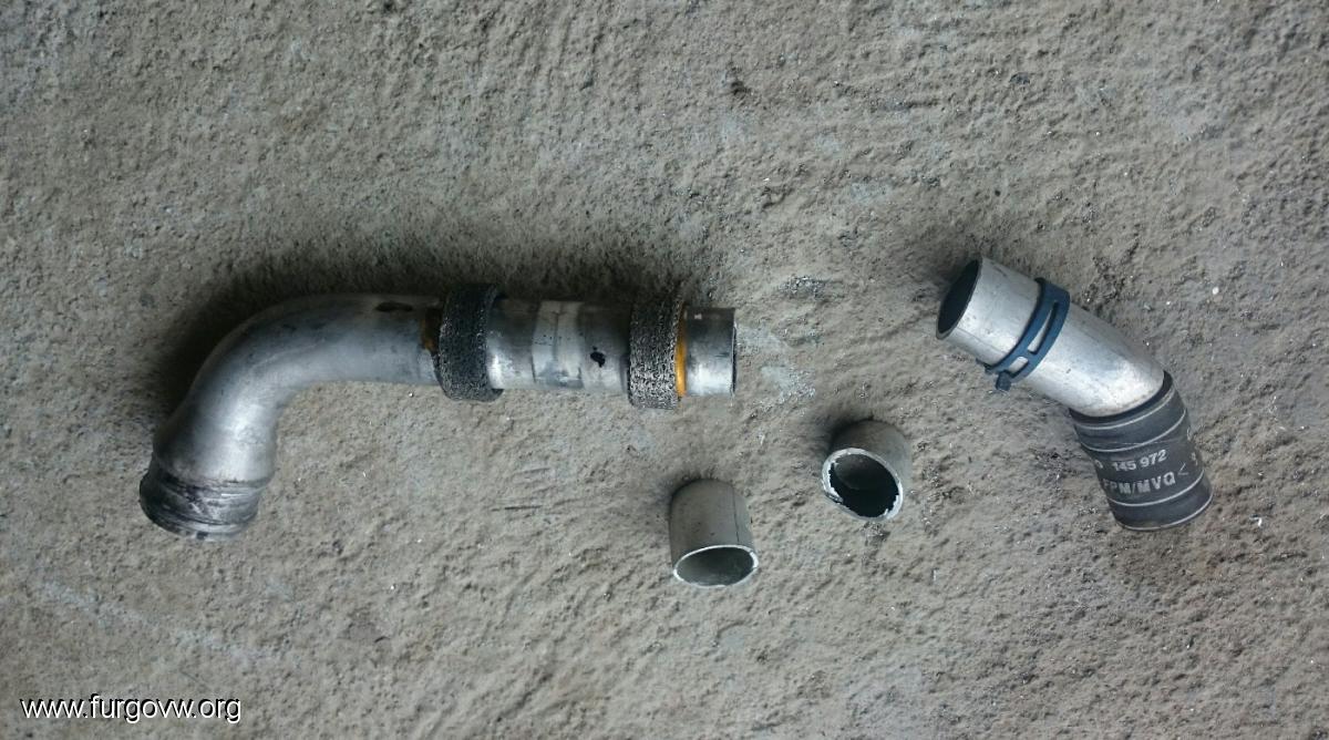

Con el tema de los manguitos...si que me he lucido .meparto .meparto

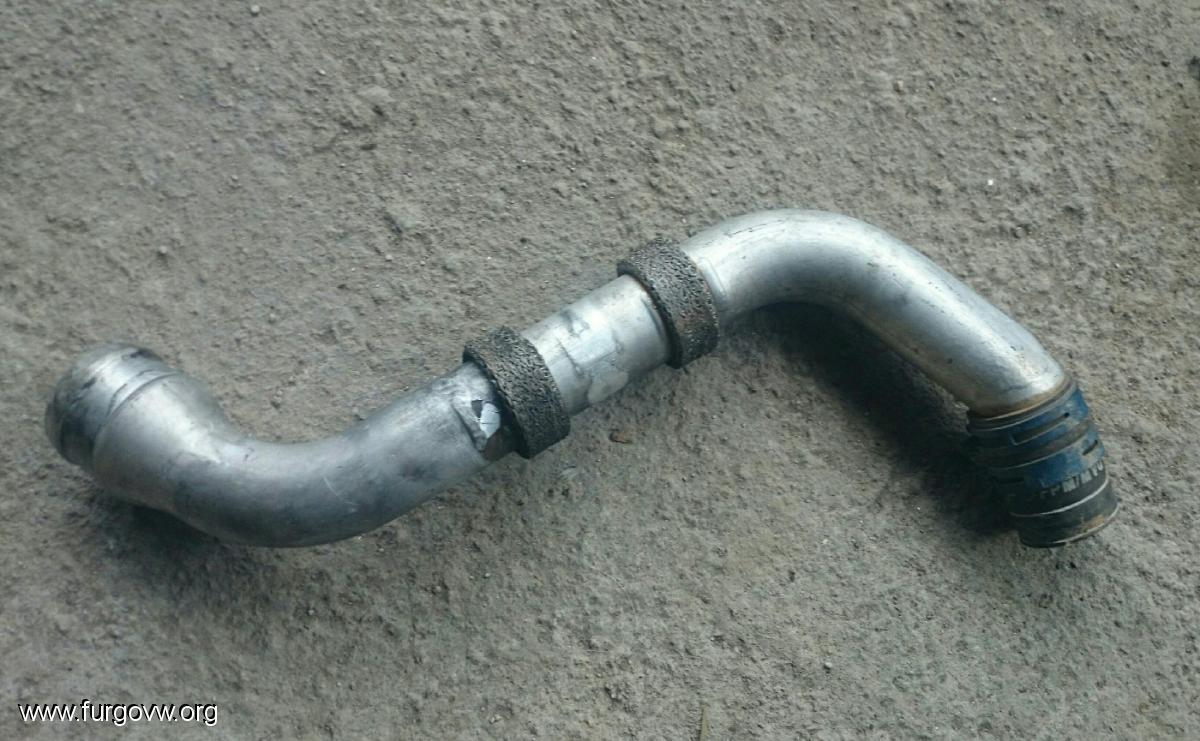

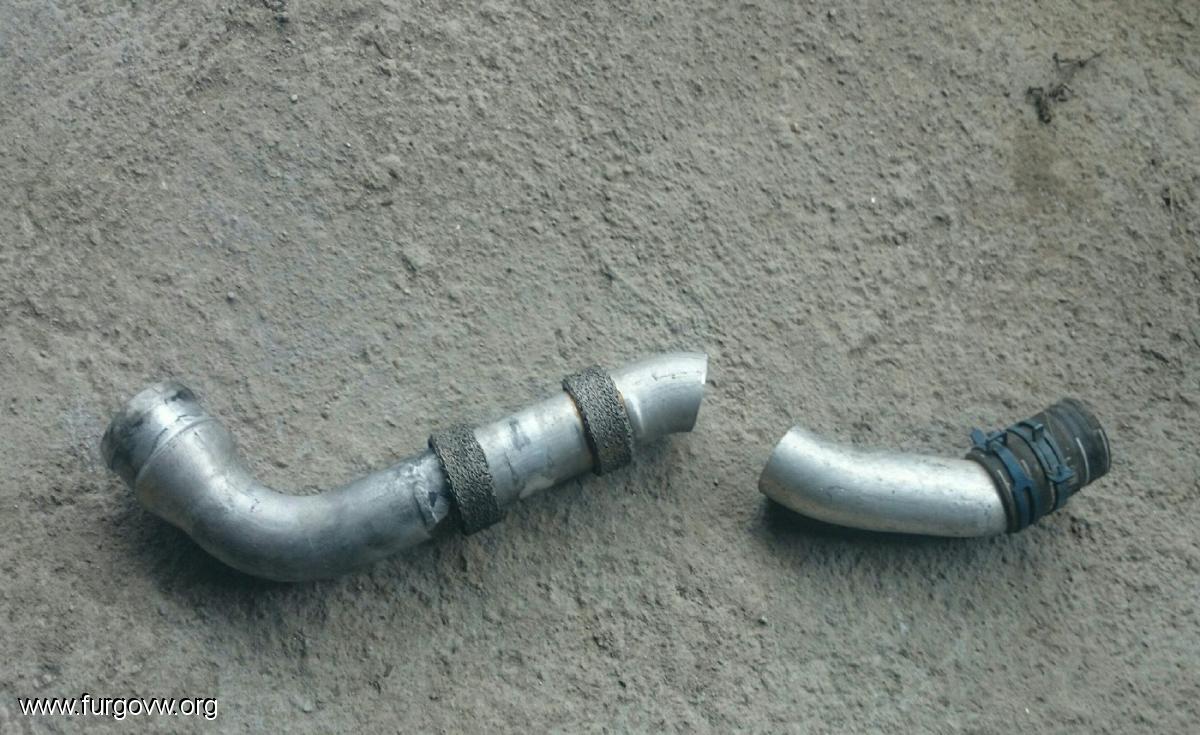

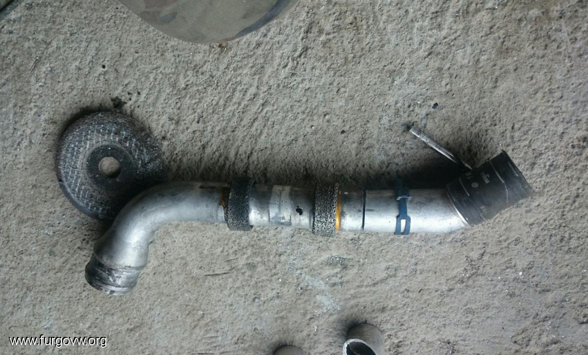

Despues de estudiar mil maneras,esta puede que sea la definitiva.

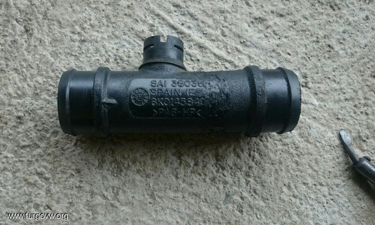

Con el original del ibiza afn
Cortamos...
Probamos
Volvemos a cortar
Probamos...
Bingo!!

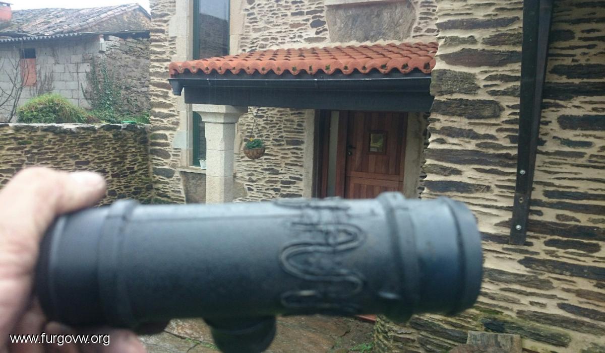

Asi quedaria...
Durante la semana buscaré manera de soldarlo

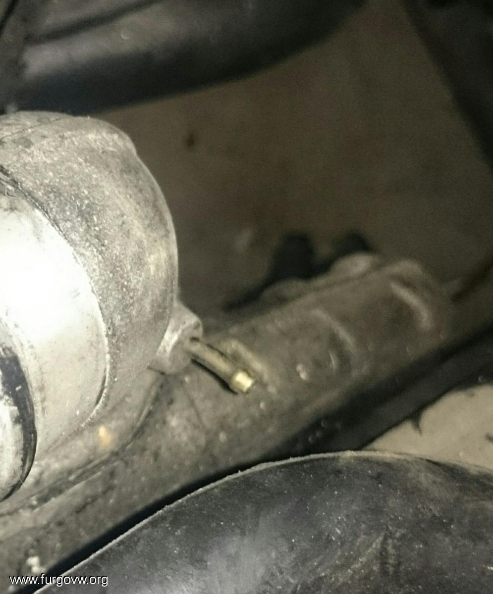

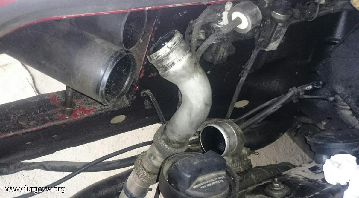

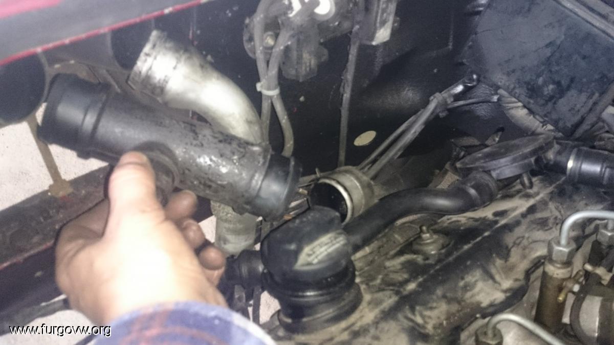

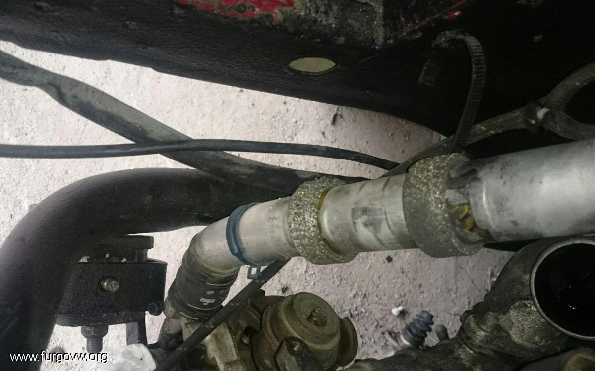

Vas bien Manuel échale un vistazo al difusor a ver si te sirve.. Otra cosa con los remaches para el soporte del ventilador habrás tenido precaución de no perforar el intercooler no?

Manuel ten en cuenta que el motor se moverá y el intercooler no así que los tubos deberían ser lo bastante flexibles como para absorber esos movimientos

Si manuel!todo controlao...el intercoles esta en dos cuerpos,por donde estan los remaches estan separados los dos cuerpos.el tema de las vivraciones de motor,creo que algo de margen me quedará...voy bastante justo de distancia pero....

Si,algo asi tendre que hacer.gracias manuel ;)

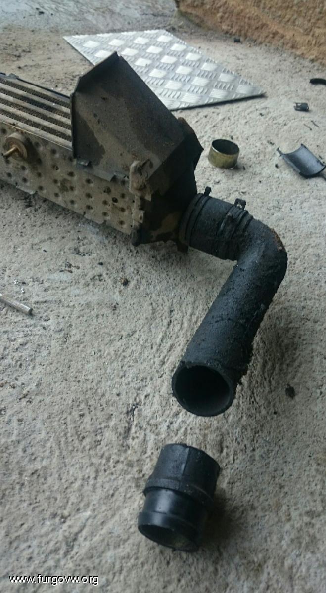

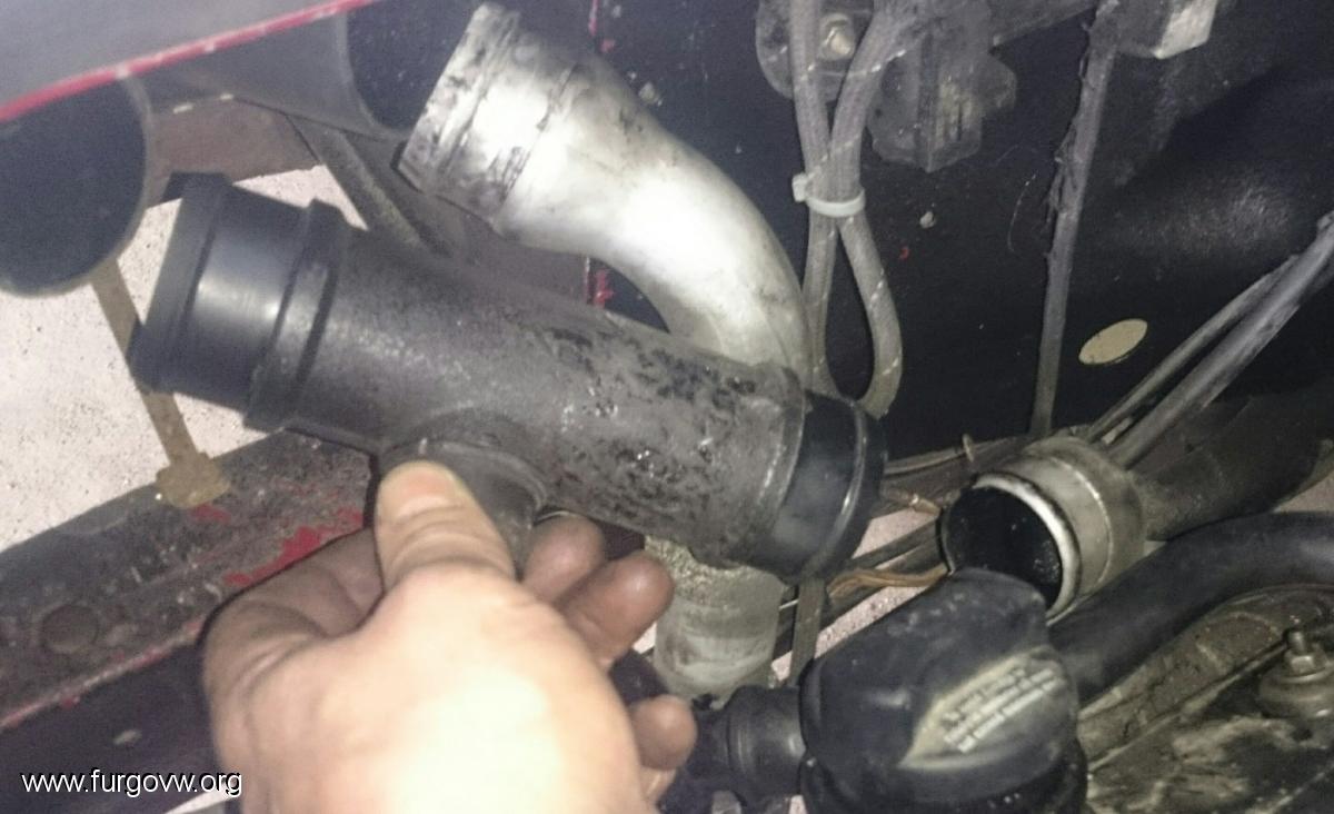

Con el segundo manguito,como bien dije ayer,tenia algun que otro problema...y a grandes males...
Lo corté tal que asi...
Ya,ya se que parece una locura... .panico

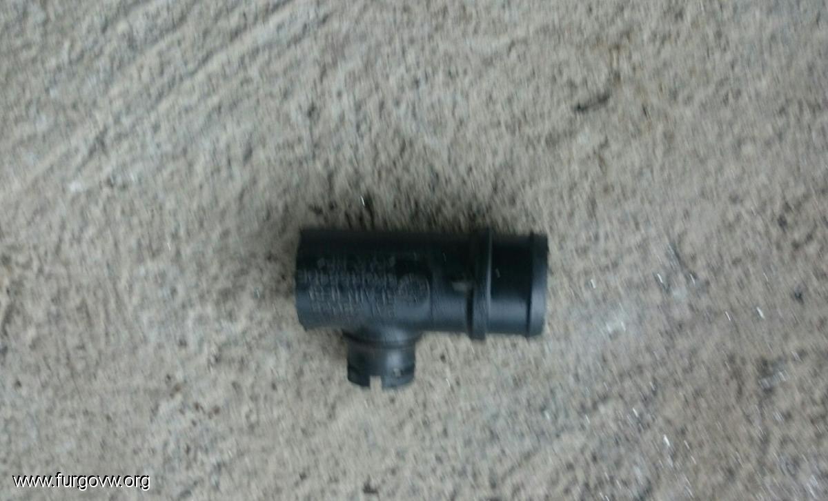

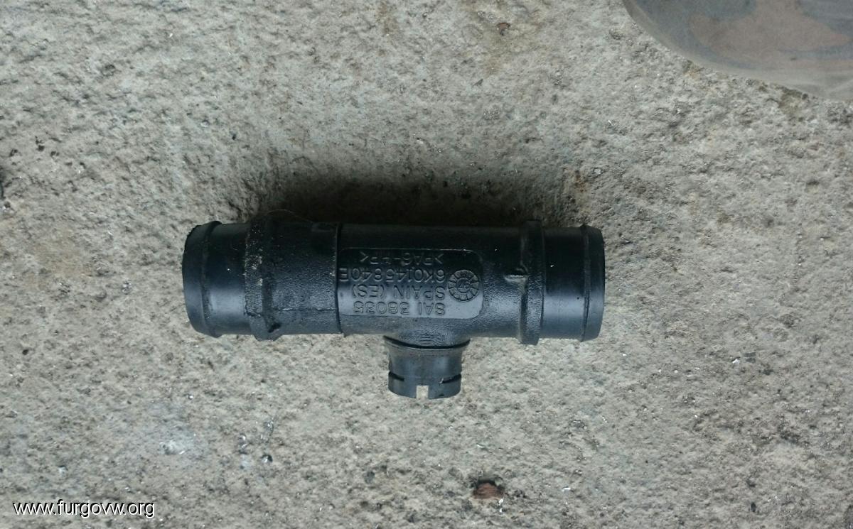

Esto es lo que me sirve y aprobecharé
Vamos otra vez a los restos del ibiza...

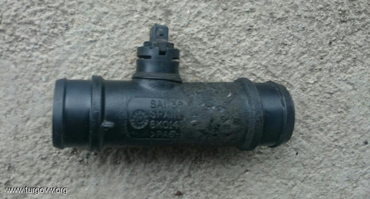

Y cortamos una boca de otro manguito de plastico del mismo diametro tambien del intercooler...y esta es la idea
Funcionará??

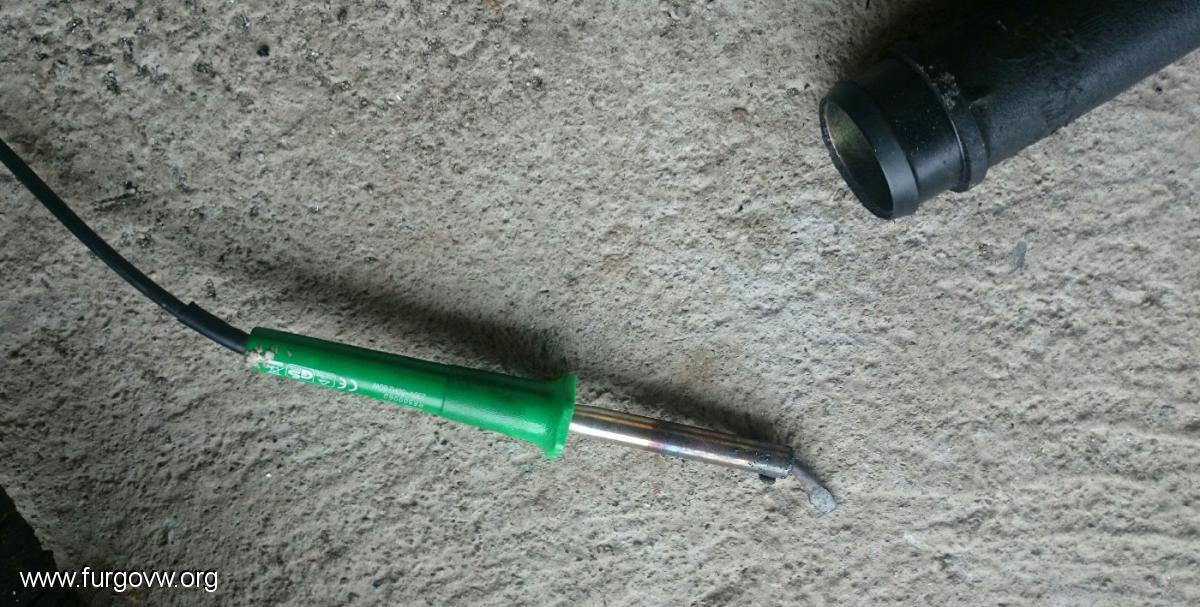

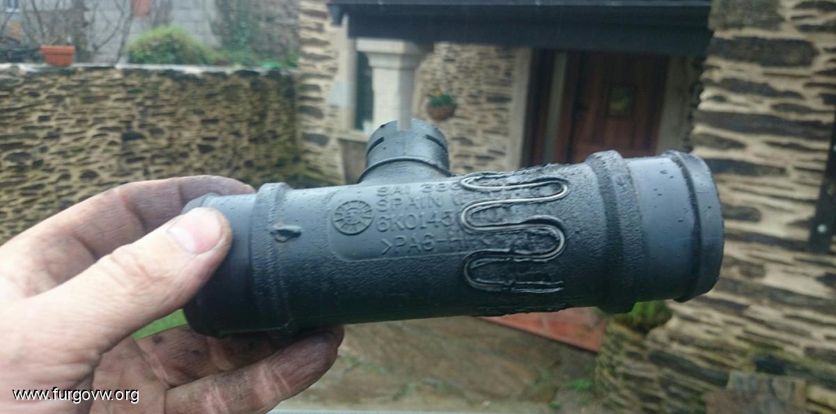

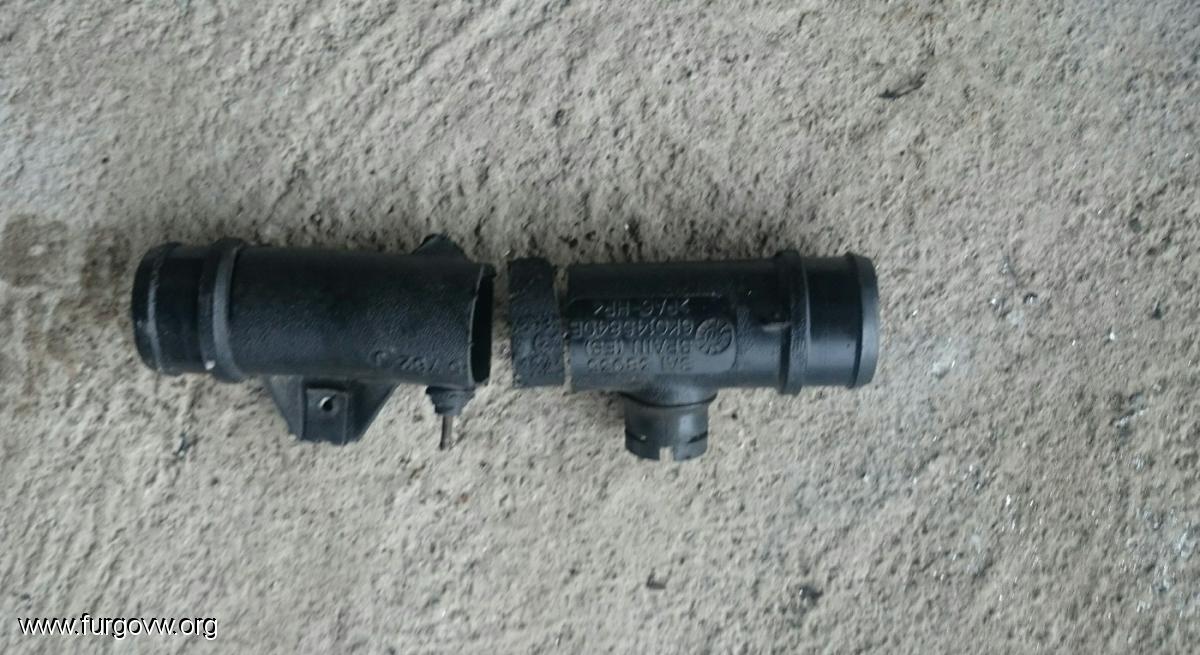

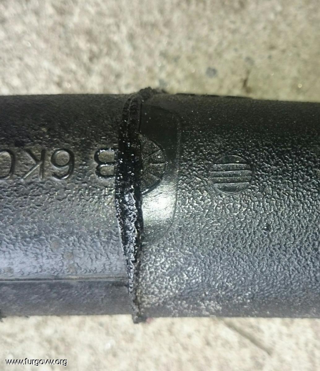

Con calor derretimos las dos partes y una vez blanditas las juntamos y presionamos y este es el resultado

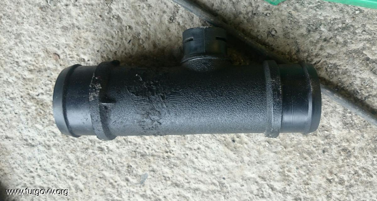

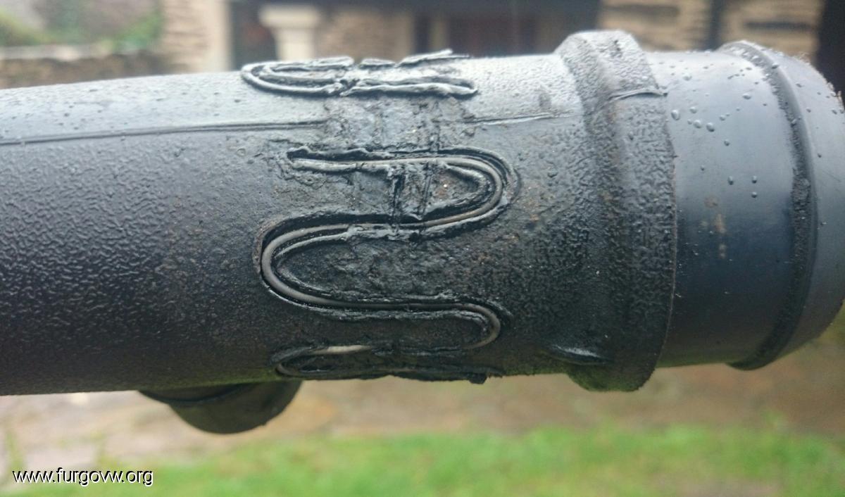

Con un estañador
Vamos derritiendo y alisando por todo el empalme y queda algo asi
Bonito eeee ;D ;D

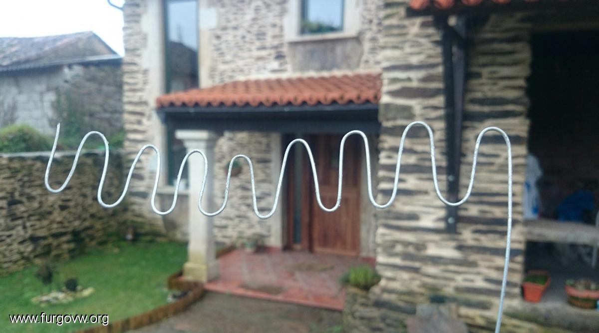

Y muchos direis...eso no aguantará!!
Pues por si las moscas...con un alambre de 1mm acerado ,le damos una forma en zigzag asi como este
Y con mas calor y muuuuucha paciencia lo vamos pegando por todo el contorno del empalme
Volvemos a alisar con el estañador,y voilá!!
Pongo la mano en el fuego a que esto no falla!!
Para hacerlo mas bonito se le puede dar un poco de masilla y pintura,pero eso en otro momento
Perfecto!!
Acbo de pedir los 3 manquitos de silicona que necesito para unir todo esto pero hasta final de mes no me llegarán...

bravo por el empalme de ese manguito de plástico, no explicas si también lo has fundido por su interior, cosa que aún te daría más confianza.
justamente mañana dia 19 sale en el lidl este pirógrafo por 9,99€, te hubiera ido fantástico para esta soldadura:
Manole-t3
Alcasa!!te admiro .ereselmejor .ereselmejor
Por dentro si lo he fundido y alisado todo lo que he podido y el estañador me ha permitido.
Gracias por el apunte,me pido uno de esos!

Intercooler de scenic dci del 99 a 02 y electroventilador de yamaha xtz

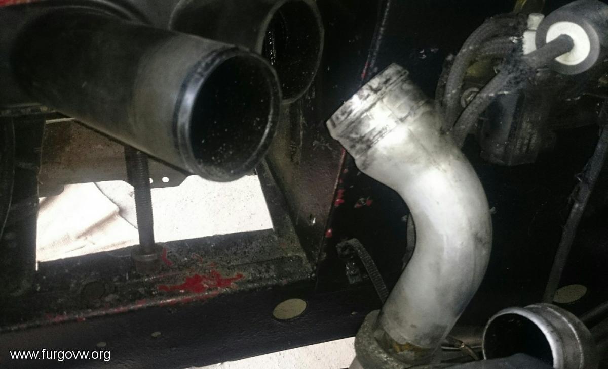

Gracias luis!ayer por la noche volvi a repasarme tu hilo y ya entendí lo de tu problema con la sobrepresión.el tema de los manguitos,mas o menos creo que lo tengo resuelto.
Compre dos codos  de silicona 60/50 para la entrada y salida del intercooler y uno 50/50 para el colector de admisión.espero que me valga con esto.

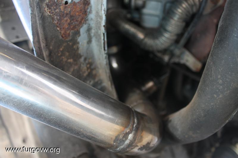

alcasa
supongo que sabes que hay casas que se dedican a curvar tubos, incluso de acero inoxidable, sólo hay que llevarles un modelo en tubo de pvc de diámetro similar y con las curvas que necesitas y te lo copian, con la maquinaria que tienen lo hacen en un momento, y si hay que retocar las curvas por algo, se retocan.
