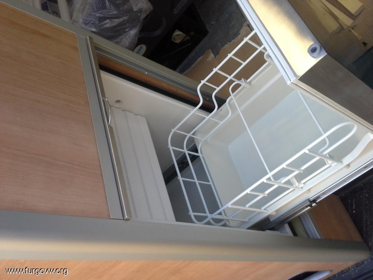

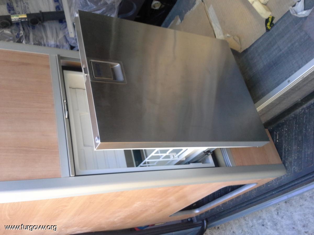

Hola Ya está puesta la neverita, he adoptado una solución algo diferente y he hecho que habra hacia el hueco de entrada, para que no haya tantas cosas invadiendo el pasillo, y para llegar a las cervezas desde fuera .sombrero
Discovan, la altura interior para que te hagas una idea, las paredes del baño tienen 189 de alto, pero ten en cuenta que yo he panelado sin rastreles (anclando al nervio con remache roscado), y en el suelo tengo un espesor total de 32mm (kaiflex-contrachapado-tarima); vamos, ajustando bastante, aunque se puede ajustar más poniendo en el suelo contrachapado de 10 y vinilo. . .
Y si, el papel mache es un material tremendo para hacer paneles "finocurvocomplicados", lo combino con contrachapado de 3mm
El modelo es el elevado, esta:
