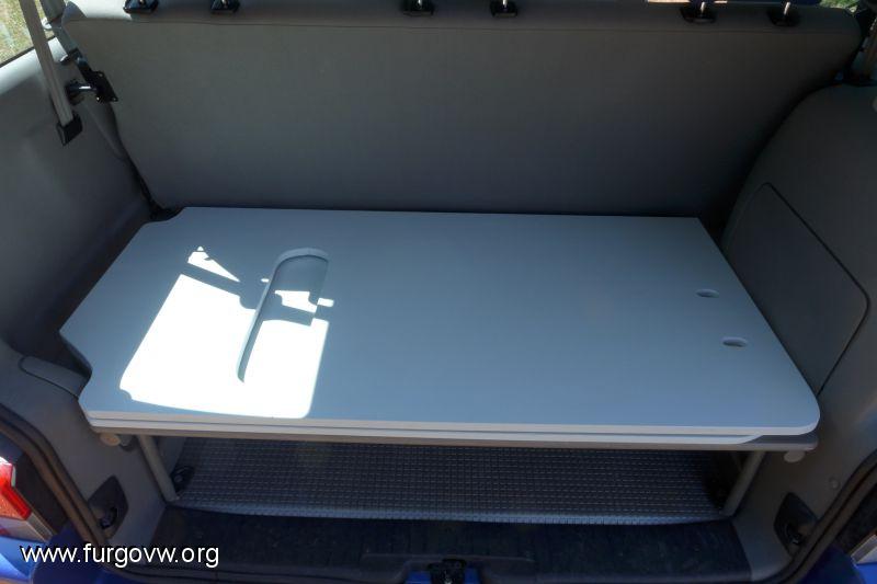

Bueno, tengo 2 nenas de 3 y 1 año..
En proceso de prépa de la frágil. Tengo claro que haré esa cama por la grande, y la peque con nosotros...
Gracias a blablaf del foro francés t4zone
OS dejó fotos *imagen borrada por el servidor remoto
Va perfecto en una multivan
Bien recortado, entra perfecto atrás en la multi
Y por acabar el croquis:
Espero que OS sea útil !
Otra vez, gracias a Blablaf y al foro t4zone

roberklari
Pedazo cama!!!!
Hay pueden dormir dos pekes perfectamente, no??
pesaparra
Holaa todos , buenisima esta ultima cama, me la apunto y pongo a mi marido a trabajar' en el próximo viaje duerme ahí el nene seguro  .palmas
MNL
Perfecta, lastima que las multiflex de Vito <03 es mas estrecha y no puedo contar con ese espacio. Seguiré con el modelo hamaca.
Ahora si, yo le haría una modificación a esta, y es dejar los orificios para insertar el cabecero abiertos hacia atrás, e inventar una especie de pestillo para cerrarlos tal como quedan ahora, con el fin de evitar tener que quitar los cabeceros cada vez que hay que montar la cama.
tpldp
Buenísima esta cama! Gran idea. El coñazo es cargar con ese tablón, pero me parece buenísima!
naike

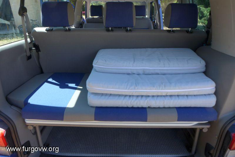

Muy buena solucion!! Me gustaria saber que colchon has metido o si son dos colchones. Gracias!!

Visualmente la solución parece muy buena, pero hay que tener en cuenta 2 cosas:
-mover esos tablones del maletero hacia adelante y montarlos es farragoso
-el niño que esté durmiendo no se puede incorporar y quedar sentado
Toofoo
Hola a todos,
no se si me he explicado bien : NO ES MIA ESA CAMA, sino es la de Blablaf de un foro Frances:
http://www.t4zone.info/forum/viewtopic.php?f=87&t=2486&start=240#p810787
Esa cama no la he hecho todavia pero tengo claro que lo hare.
Por los que tienen una multivan, va perfecto en el maletero
Para montarlo
Sillones adelantado al maximo, y respaldo inclinados
El dice que su hija de 8 años duerme muy bien en el. (Pero que no va a durar mucho mas)
Muchos que han hecho la cama estan contenta con ella...
Os aconsejo ese foro tambien ! por los que entienden el frances. Y sino google Translate
