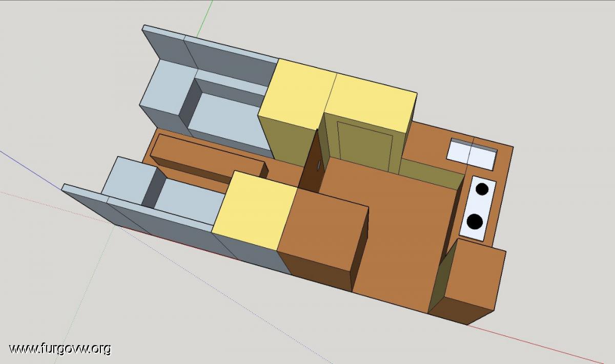

soy tremendamente malo con el programa sketchup, pero mas o menos, para dar una idea de lo que tengo pensado y que no sé si se podría hacer....Por favor, decidme que os parece...

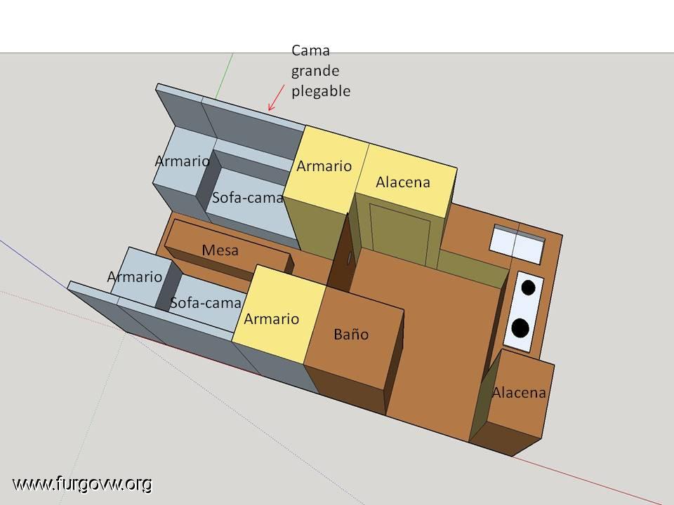

Así a lo mejor... Hay una puerta en medio que separaría la habitación/comedor y armarios roperos de la cocina...

i.vega
no lo termino de ver....dame medidas de caja..creo que esa separatoria de ambientes... nose no me convence...esta hecho a escala con medidas originales?????
Que vaaaaaaa, aproximado, que no me entero yo del ketchup, es la primera vez que lo uso!!! .meparto .meparto .meparto

ya cabes bien a lo ancho de la furgo tumbado????
ESERO
Lo que tienes en el lado conductor lo ideal es que fuera el baño y el resto cocina, así tendrías depósitos cerca y el día que hagas camperización definitiva ya tienes el baño en su sitio con su instalación, y el lado copiloto donde tienes el baño ahí haría el comedor, la cama fija, que cuando vengas de currar nada de tetris, además necesitas garaje para almacenar cosas que no uses y algunos muebles de los que tienes bajo la cama con acceso desde la furgo-
Es solo mi opinión y esto sera de modo provisional, tu sabes de los muebles que dispones, además si te esmeras en aislar bien el dormitorio mejor, cierralo por el lado comedor y pon una cortina hacia el pasillo, solo tienes que aislar bien esa parte alta con mas esmero.

Buenas noches faramir, si nos pasas medidas de tu furgo y de los muebles que quieres aprovechar, podemos entre todos aportarte varias ideas ...
De todos modos, antes de dibujar una raya, con que hagas el primer click, arrastres hacia donde quieres dibujar y en lugar de terminar la raya con otro click, escribe la medida en el teclado y enter, así te queda escalado ya
