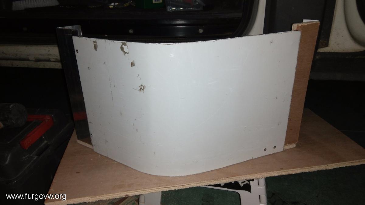

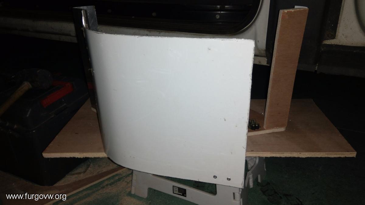

Antes de la Nacional he hecho una cosilla que hasta ahora no he podido enseñar por aquí, pero restando unos minutos de sueño, dejo unas fotos:

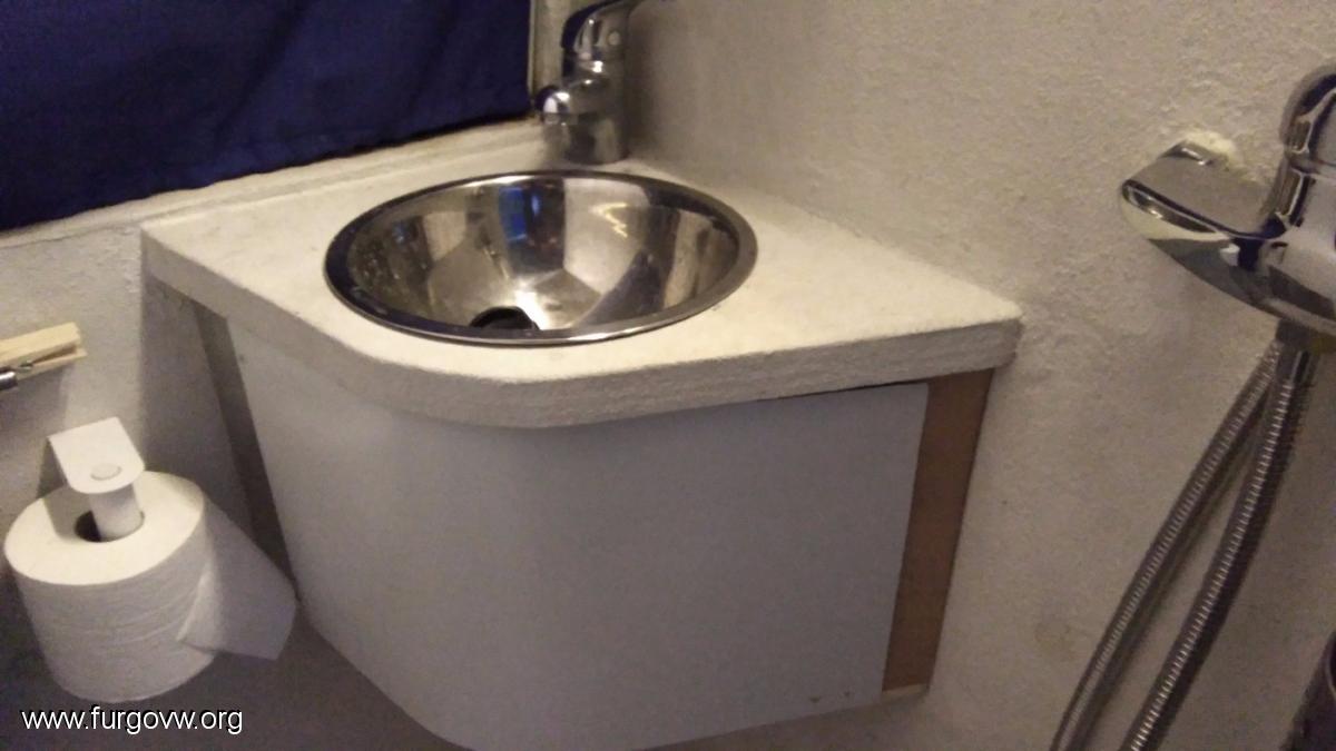

El estante con la puerta forman un módulo que se atornilla en 4 puntos bajo el lavabo.

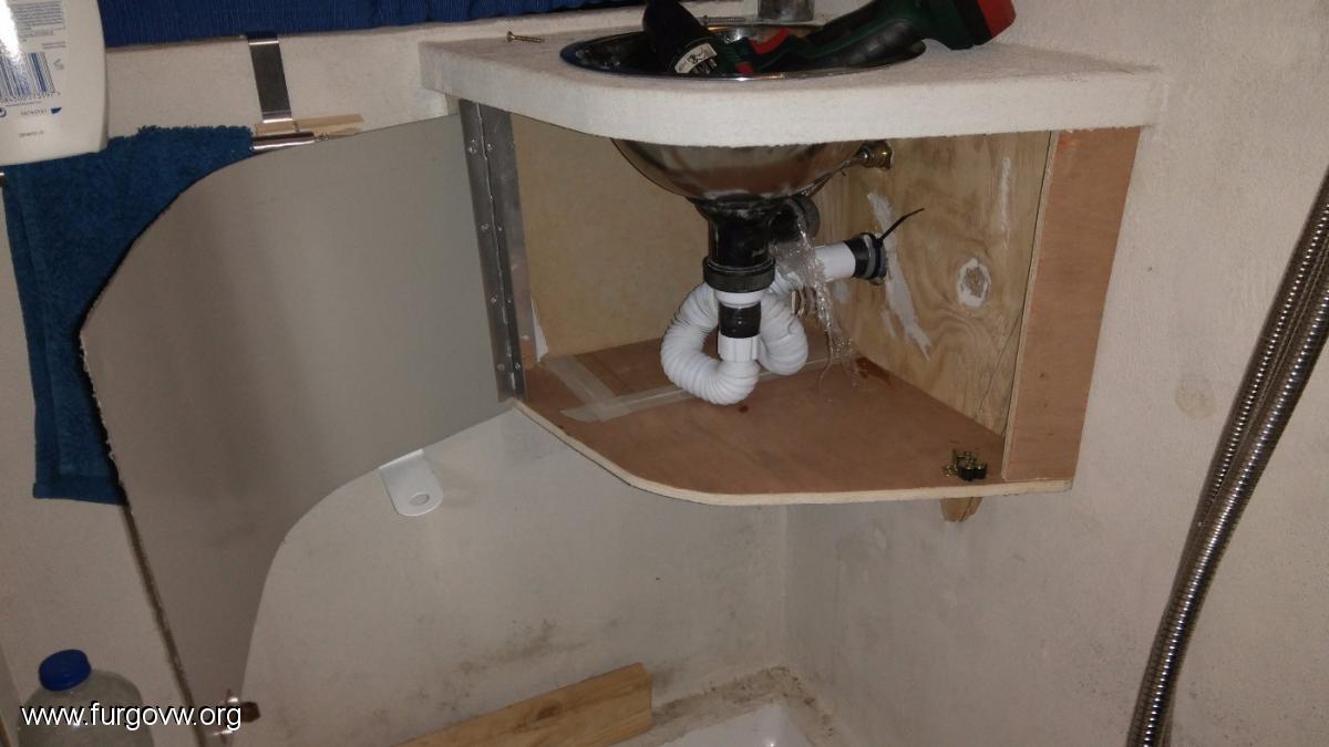

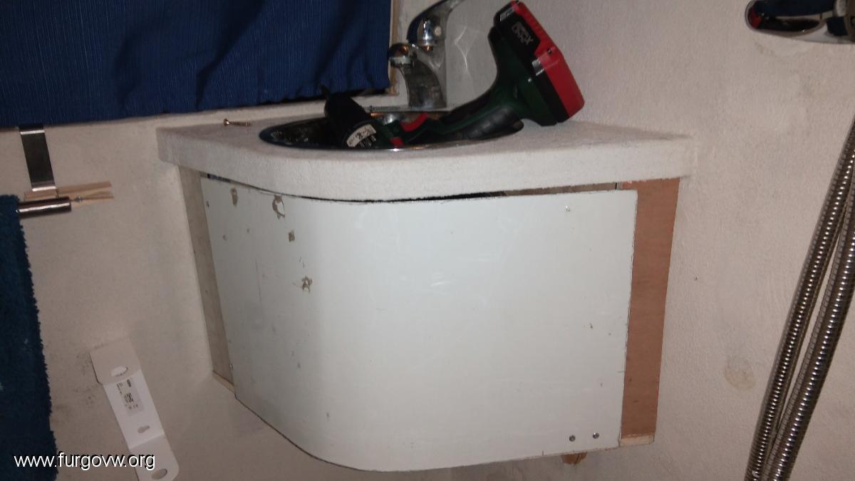

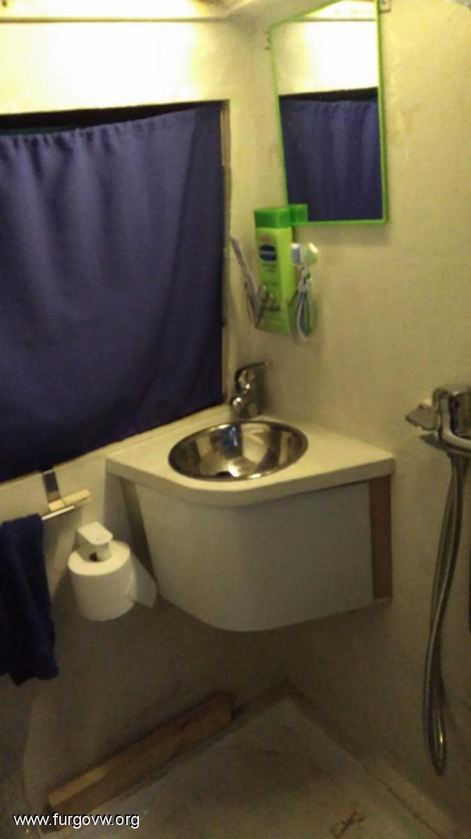

Aquí ya en el sitio, es espacioso, pero necesito modificar el sifón del desagüe, pues con tanta vuelta no chupa bien y ocupa demasiado.
De lejos pinta mal, a pesar de que la foto es mala con ganas ... Estaba casi sin batería en el móvil y me apuré un poco para las últimas fotos.

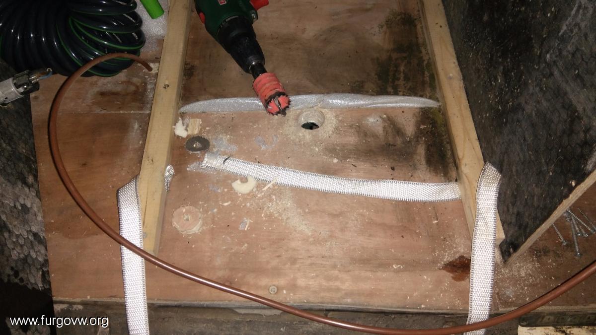

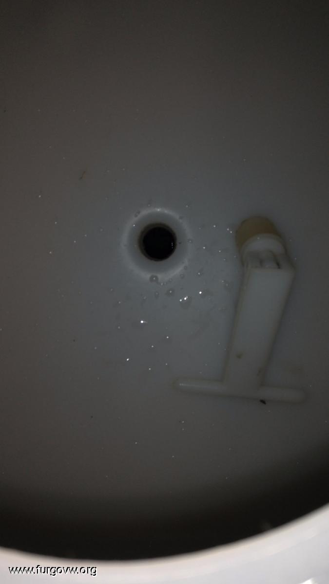

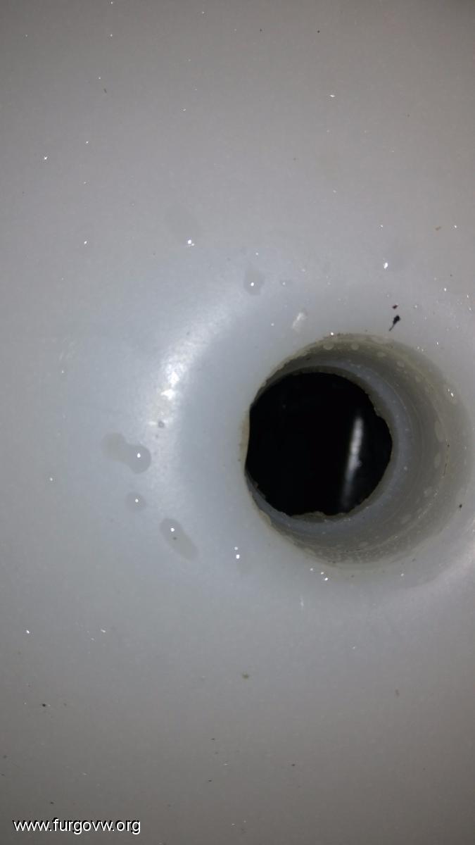

He sacado el depósito para hacer el agujero del desagüe para limpiarlo, que lo había dejado para hacer desde abajo, pero me coincidía encima del chasis, por lo que he tenido que desmontar para hacerlo desde arriba. De paso he aislado el depósito con foam de 3mm doble, para que los cambios de temperatura no afecten tanto a la madera humedeciéndola al sudar este.
Ahora se puede ver el chasis a través del agujero.

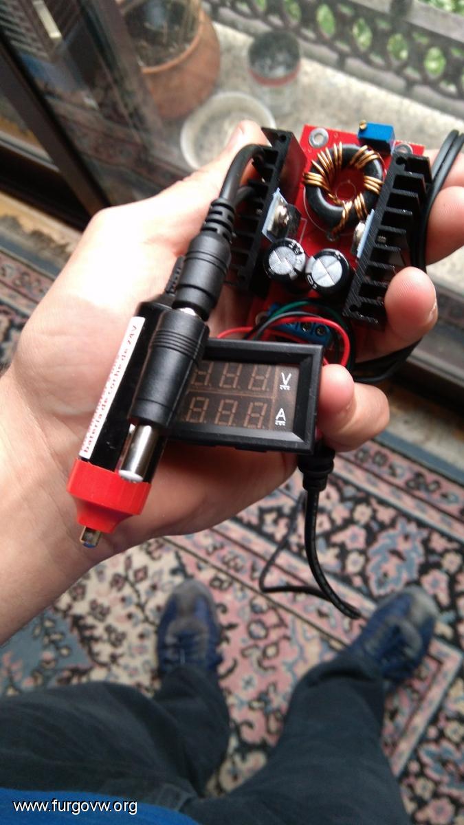

Esto es un cargador de portátil universal por menos de 10€. Es regulable y el voltaje es totalmente estable aunque la entrada varíe. Cuándo tenga la impresora 3D operativa le haré una caja a medida.

Bien resuelta la puerta de debajo del lavabo, yo en principio también idee algo similar y como no veía como hacerlo al final cambie de idea. ¿Es una chapa metálica? ¿Por cierto, la cortina y la ventana no va a ser un problema con la ducha?
Cuando he visto la foto del sifón ha sido lo primero que he pensado, que eso no te va a chupar. ¿Que tal con tubo flexible de PVC?
¿Te estás haciendo una impresora 3D? Venden cargadores de esos universales de 90W a 12v ya con caja, a mi me costó sobre 6€, realmente no me costó porque me aseguró que valía para mi portatil y luego no valía y me devolvió el dinero ;D Y lo uso para otro portatil y genial.

La puerta es chapa, efectivamente. Lacada en blanco por un lado y gris por el otro, sin brillo. Bisagra de Inox y marco en madera y aluminio; como ves, nada reciclado ni nada ;D
El sifón lo anularé, pues no es necesario al hacerlo ya (sin querer) a la entrada del depósito. La solución va a ser un trozo de PVC flexible que creo que tengo por ahí y un codo macho-hembra, simplemente, para que ocupe lo mínimo posible.
Lo del cargador, este puede hasta con 150W (que no los voy a consumir) y me ha salido por unos 8€. La impresora también va para largo porque es en su mayoría con piezas recicladas de impresoras canibalizadas (unos 60€ en total), pero las cajas de Ferrero Rocher son muy útiles para esos casos .malabares

En la valvula del lavabo puedes poner una boquilla de las que se usan para lavadoras y lavavajillas y un trozo de manguera de lavadora, casi con lo que te baja la boquilla ya te hace el sifón.

No se a cuales te refieres, pero lo más sencillo y barato es con un trozo de PVC flexible y un codo como dije, pues la instalación es de PVC de 32mm ...

Por cierto, Alberizo ... la cortina del baño no es un problema, al menos mientras no ponga la columna de chorros .meparto .meparto .meparto No se salpica prácticamente nada. Aún así tengo pensado poner un trozo de cortina de ducha con corchetes sobre esa.
