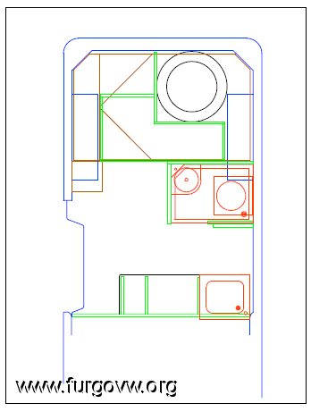

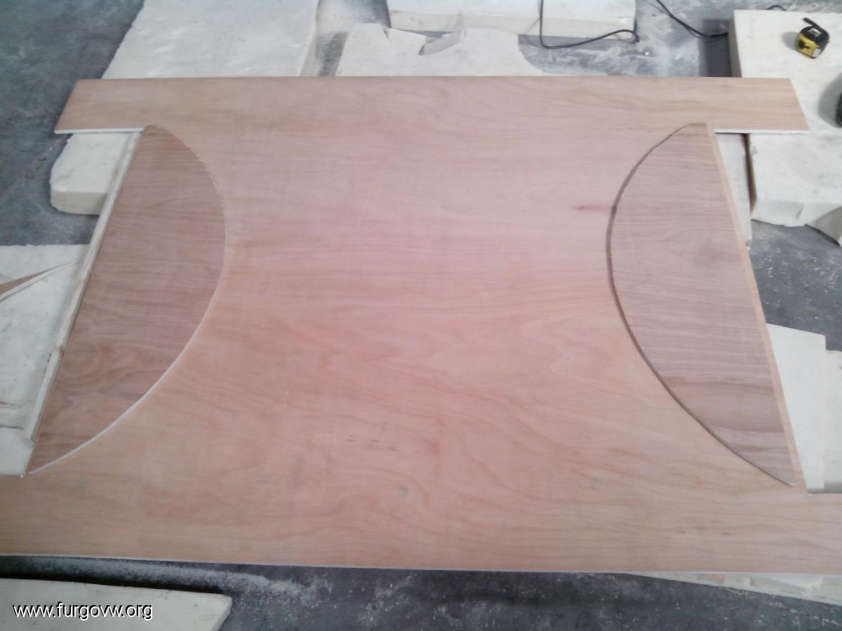

En la parte trasera, había pensado en poner una cama de 105x180, a continuación un mini-aseo con ducha (plato de fabricación casera, en madera impermeabilizado con epoxi) con un potty encima (de quita y pon todo) y un lavabo (bol de acero inox con su desagüe, made in yo). seguimos por el pasillo entre el baño y la pared de la puerta lateral, que lleva a la cama, en el cual, desde la pared del baño, se desplegará una mesa de unos 90x40cm para comer, cenar o lo que sea. como ya no queda mucho espacio, en todo el ancho, contra los asientos delanteros, una encimera de 135x40, con su fregadero y, encima, de quita y pon, el campingaz de 15€ de decathlon.
(aclararé la distribución con un esquema en los próximos días (se admitirán ideas que no supongan un aumento de costes, jeje).
Explico: La cama es lo marrón, lo verde son las divisiones (debajo de la cama queda un canapé), lo redondo es la rueda de repuesto, ya que iba encima del pase de rueda. Decir a más que lo rojo son los sanitarios y que el potty y el lavabo van encima del plato de ducha.

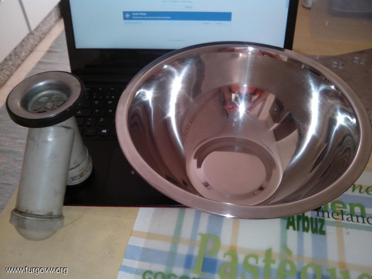

Ah, me ha llegado mi "lavabo" de acero inox, jeje. a ver si luego lo "transformo" (una imagen dice más que mil palabras)

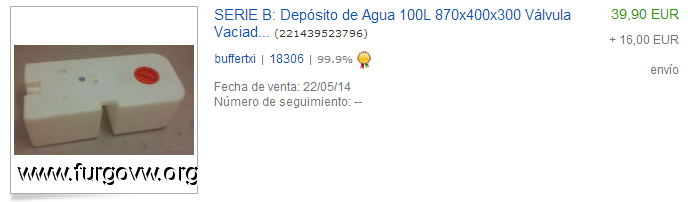

Navegando por ebay me he topado con un depósito de 100l que estaba de oferta en 55,90€ (puesto en casa). Por ese precio me salí mi invento de PVC con sus 70l, aún sin acabar, por lo que me he decidido a pillar el de ebay, que en teoría me llega para la semana. El inconveniente que tengo ahora es que tengo que usar bomba y no quiero grifería con interruptor; a buscar el automático por presión me ha tocado ... Respecto a la bomba, tengo una de las que se utilizan para fuentes de estas de jardín, de 12,5l/min y consume sólo 0,5Ah, o sea, unos 6W (la cual tenía pensado utilizar para llenar el depósito de PVC en alguna fuente.
También puedo avanzar que he intentado hacer el desagüe de mi lavabo y no va a ser tarea fácil, el inox es muuuy duro de taladrar (y me he quemado).

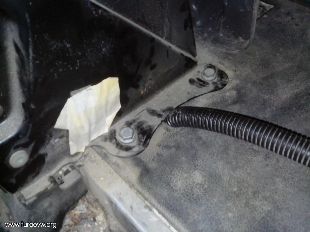

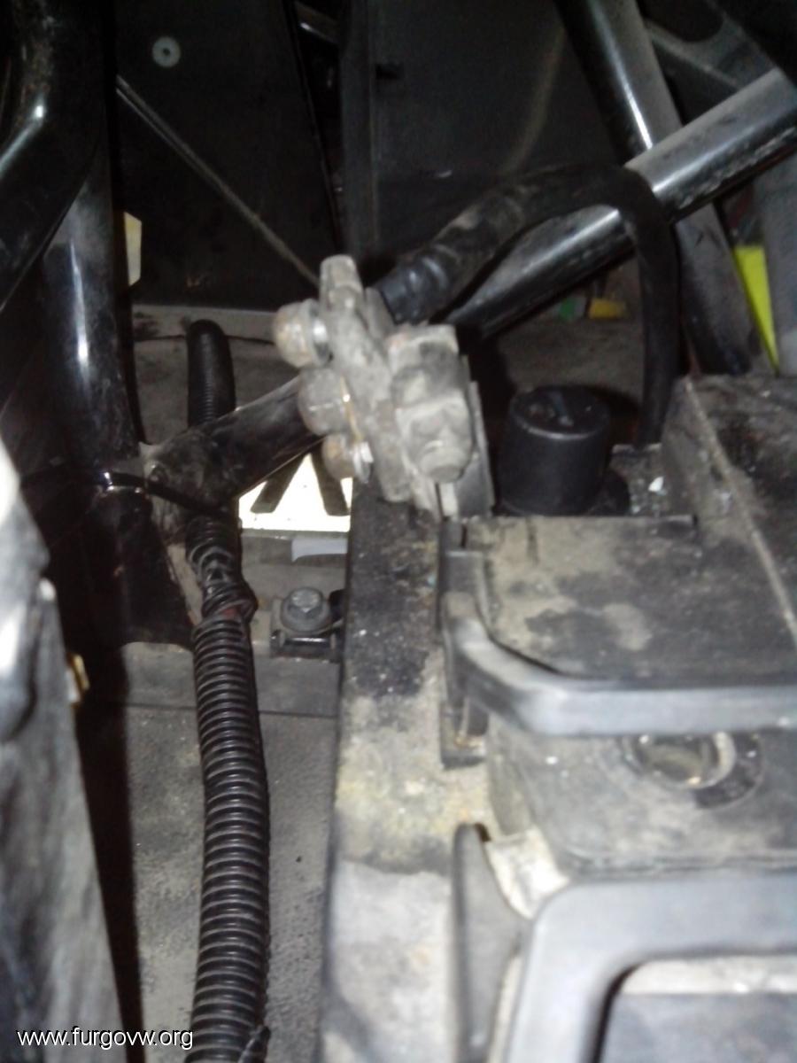

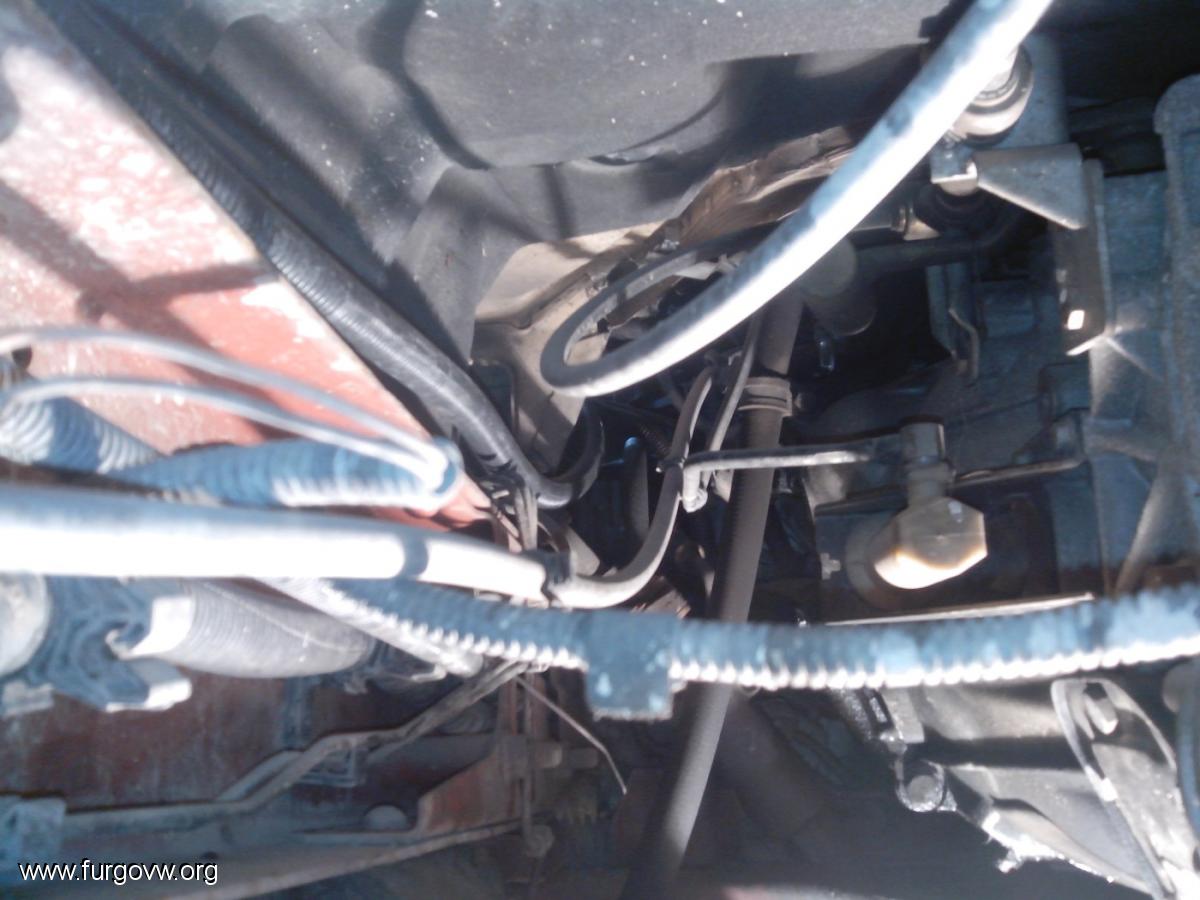

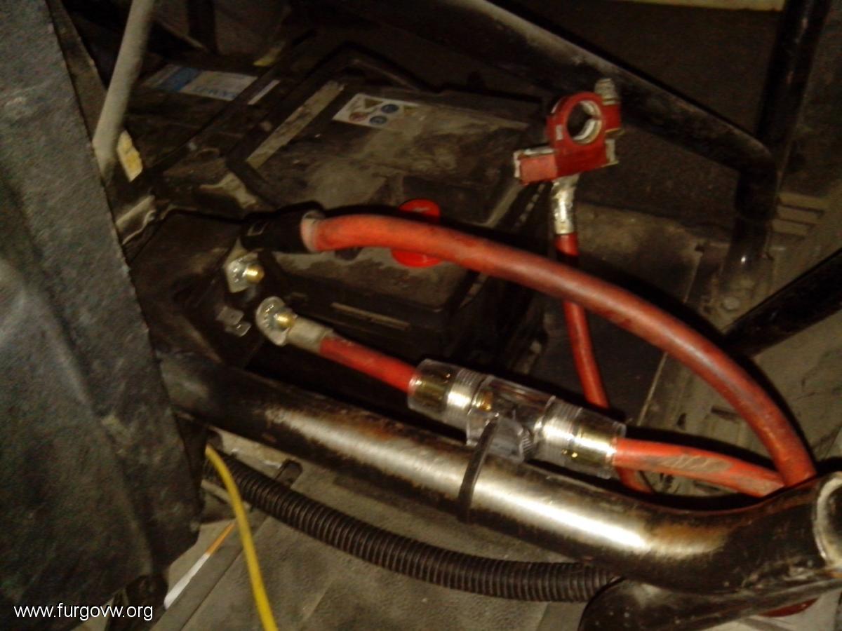

[EDITADO 3: 2ª batería instalada]

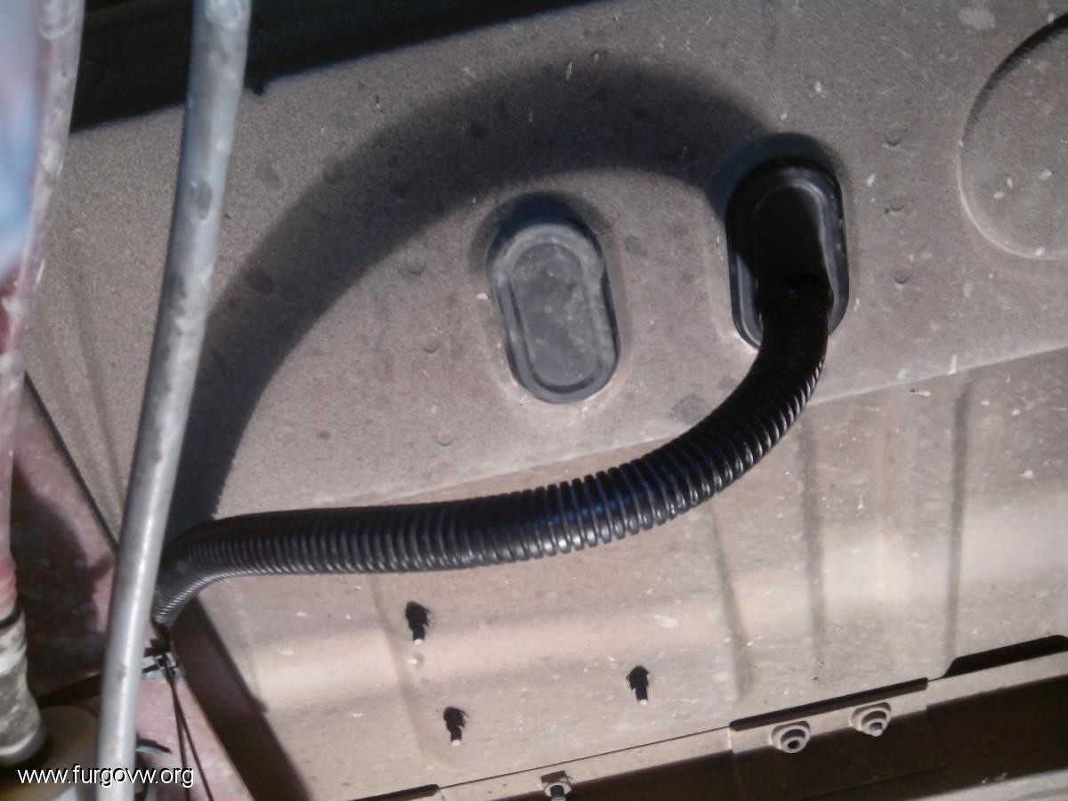

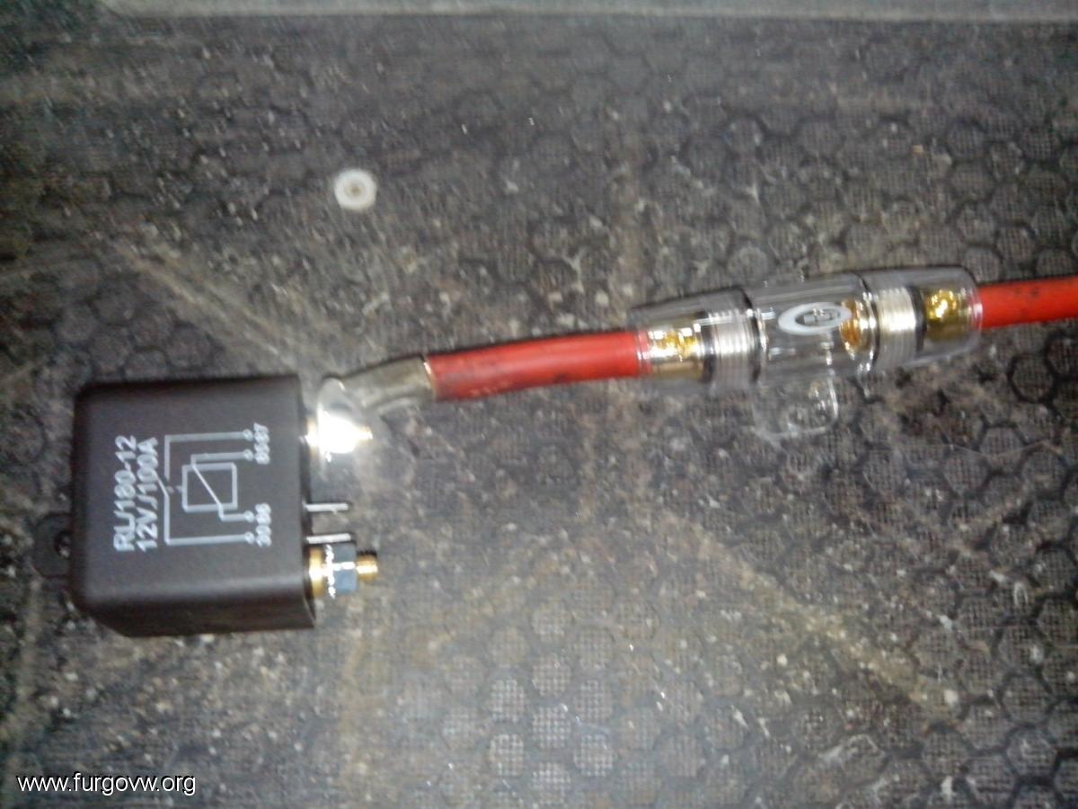

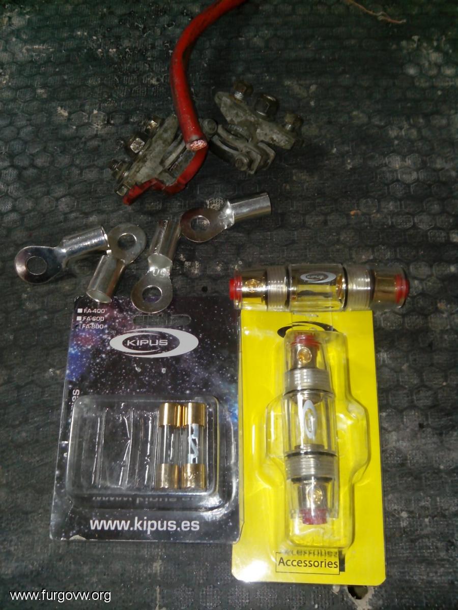

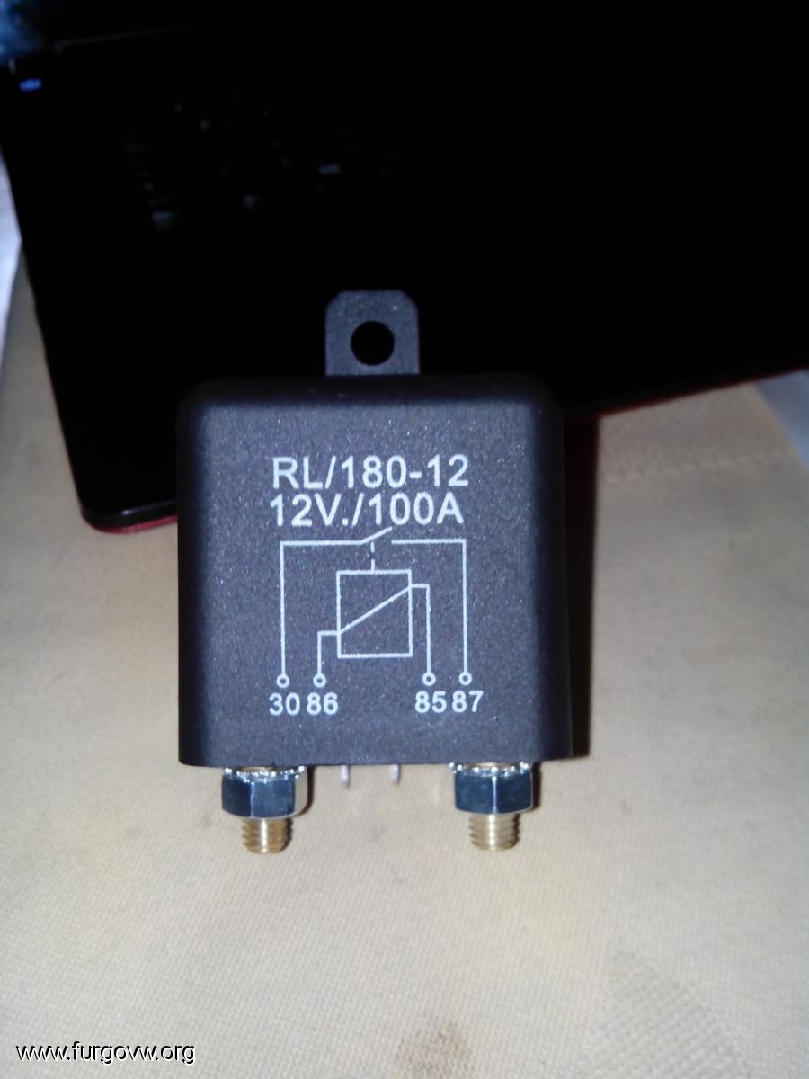

Como digo, y después de casi 3 horas para pasar el tocho-cable y conectar todo (soldando terminales y todo), por fin he casi completado la instalación de esta. Me falta buscar corriente sólo cuándo gire el motor para accionar el relé y listo (supongo que alguno de los cables el contacto o del cuadro servirán)
Creo que queda bastante disimulado ...
En el interior ...
El borne negativo lo he atornillado con el asiento, que va a masa
El "Nagares del palo"
Y sus conexiones (Falta la activación del relé, como comentaba)

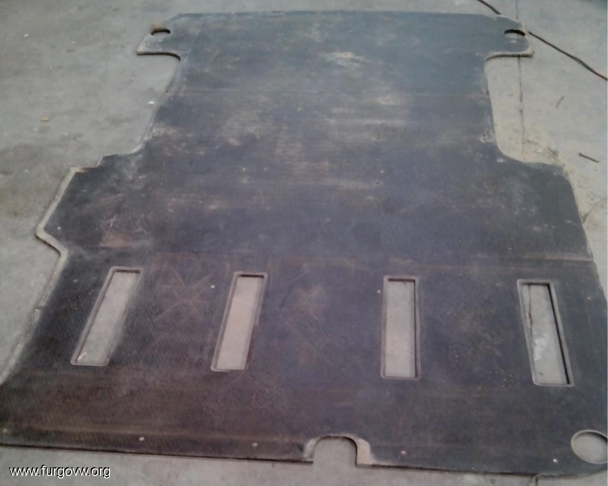

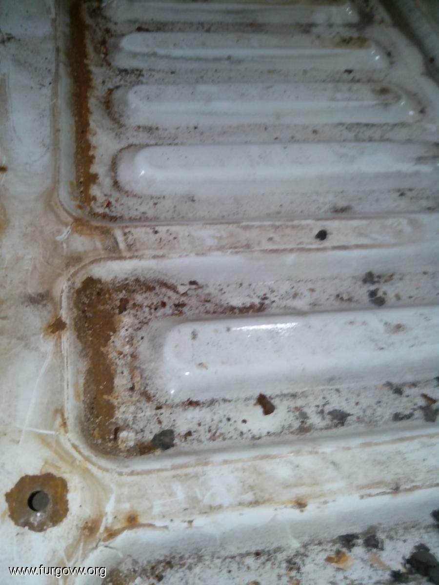

- Por un lado, viendo el precio de mi idea del corcho, esta ha quedado descartada. me sale mejor levantar, rastrelar y piso nuevo; así que es en lo que estoy.

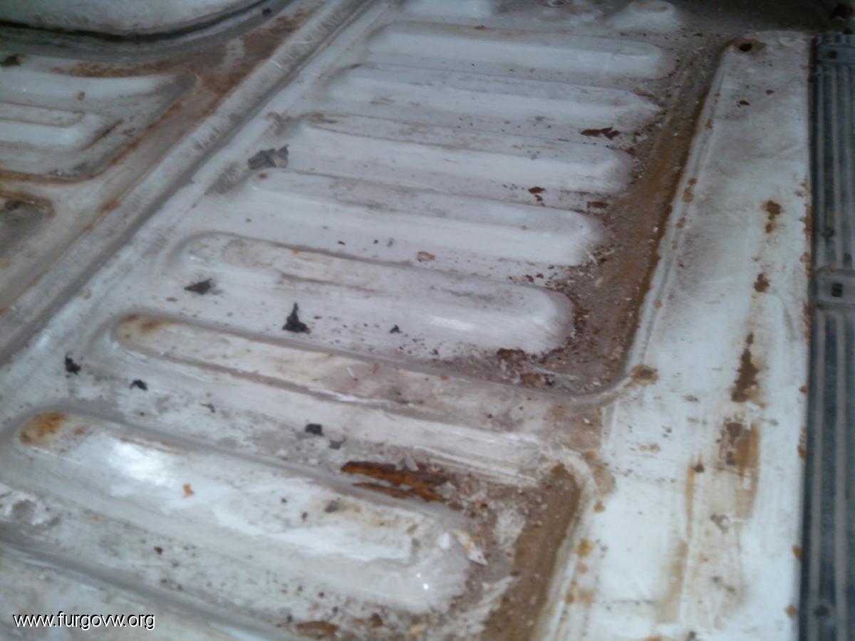

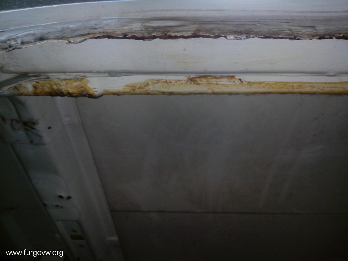

- Por otra parte, al levantar el piso original, me he encontrado con óxidos, que gracias a dios no eran muy grandes, aunque tenía puntitos de inicios por casi todo.
Como estoy con el trabajo a medias y el móvil se me ha quedado sin batería, no dispongo de fotos del tratamiento del óxido ahora mismo, así que pongo las del levantamiento del piso, jeje.
Piso viejo fuera del sitio
Los óxidos más grandes que me he encontrado
Por hoy, y desde el jueves no he hecho mucho más, porque he tenido que ir a buscar los tableros y rastreles, cortarlos y poco más tiempo me ha dado, jeje

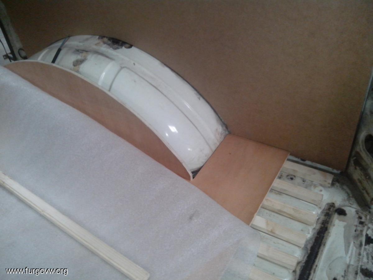

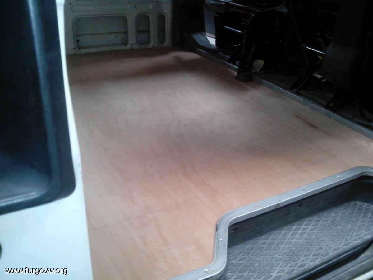

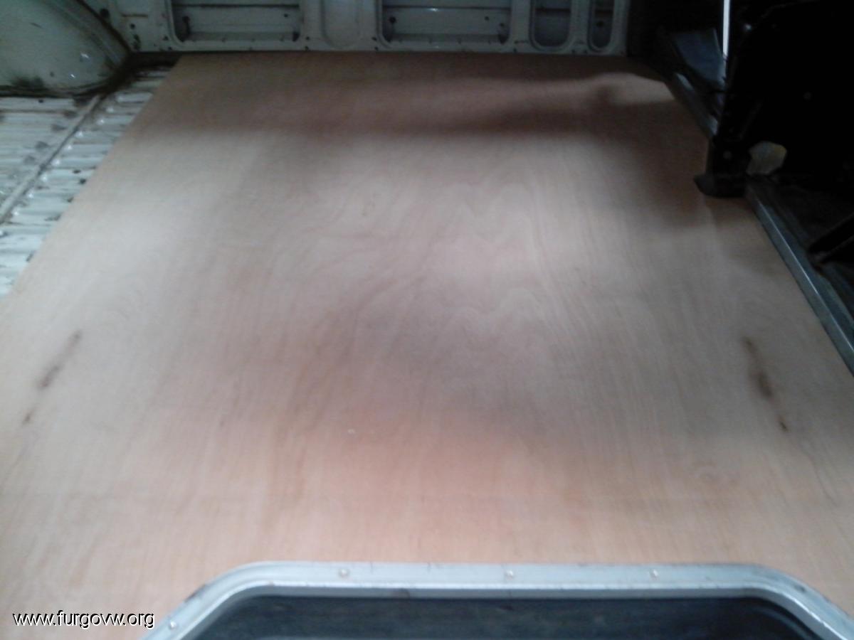

[EDITADO 5: Presentación del nuevo piso]
Una vez tratados los óxidos con antióxido
He superpuesto los rastreles, posteriormente pegados con Sika a la chapa y encima el nuevo piso ya recortado con la forma del original.
Entre rastrel y rastrel recortaré y colocaré aislamiento de planchas de poliuretano y luego, por encima, como el piso irá atornillado, una doble lámina de poliestileno espumado toda continua.
De momento, a más de esto, con falta de fotos, sólo he pegado los rastreles a la chapa y a esperar a que seque ...
Seguiremos informando ... mañana más (no se si mejor o no ...)

También tengo pendiente el lavabo, ¿tanto cuesta taladrarlo? Esta tarde probaré con una sierra de corona a ver que tal.

El lavabo ... con una corona no hace más que calentarse y calentarse, y solo ha quedado un cerco como si se hubiese destemplado el acero y la yema de mi dedo blanca, como una pechuga de pollo al ponerla a la plancha. Porbaré con el taladro de batería, que da menos vueltas, a ver si en un rato se corta, jajajaja.

Para el lavabo lo mejor es con broca de metal hacer hueco para que te entre la hoja de la caladora y luego con una hoja para metal hacer el corte, que los dientes sean fijos porque si el boll es de los del chino los raja, este no es el caso ya que parece de buena calidad.

Lo de la caladora en lo del lavabo no se me había ocurrido, pero sí, lo haré así, mejor que mejor. Gracias!! ;) Y no, no es un bol chino, jajajaja, es de buena calidad.

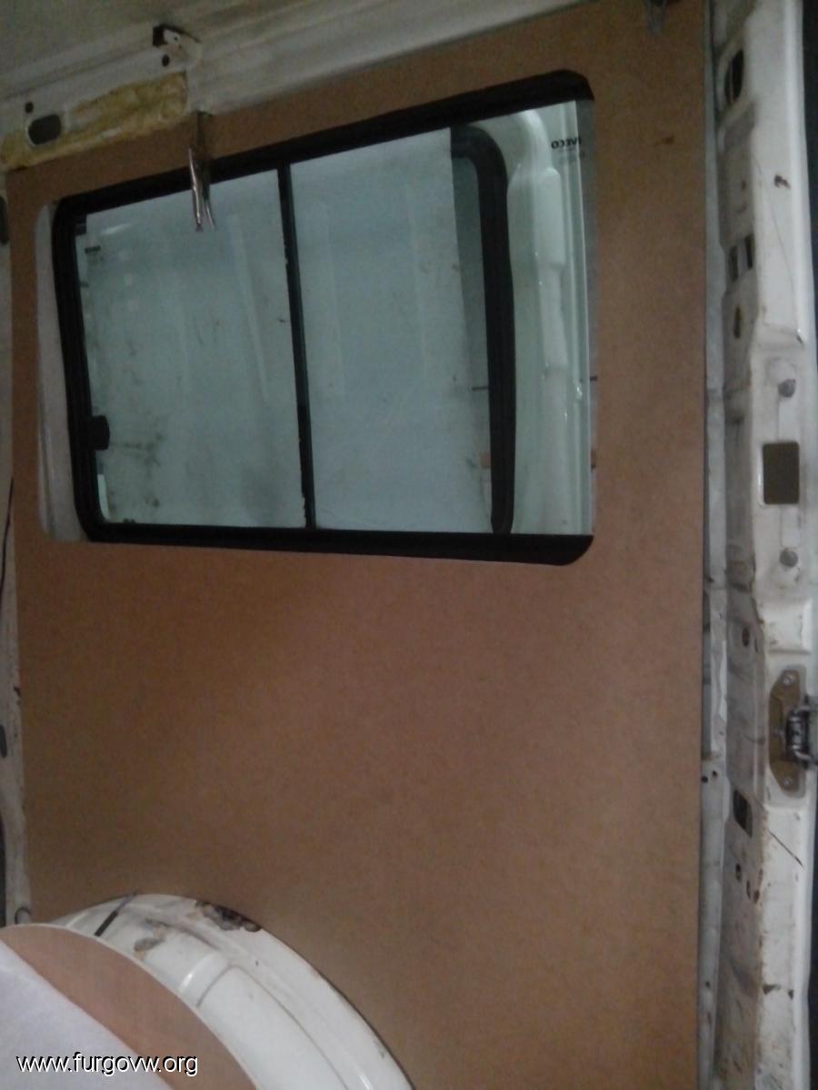

adric
Mayo 31, 2014, 01:49:04 am #10 Ultima modificación: Junio 04, 2014, 04:08:30 am por adric

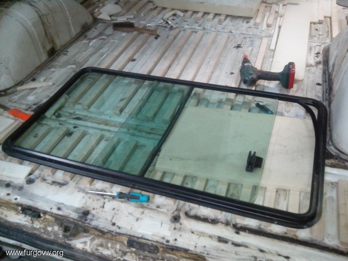

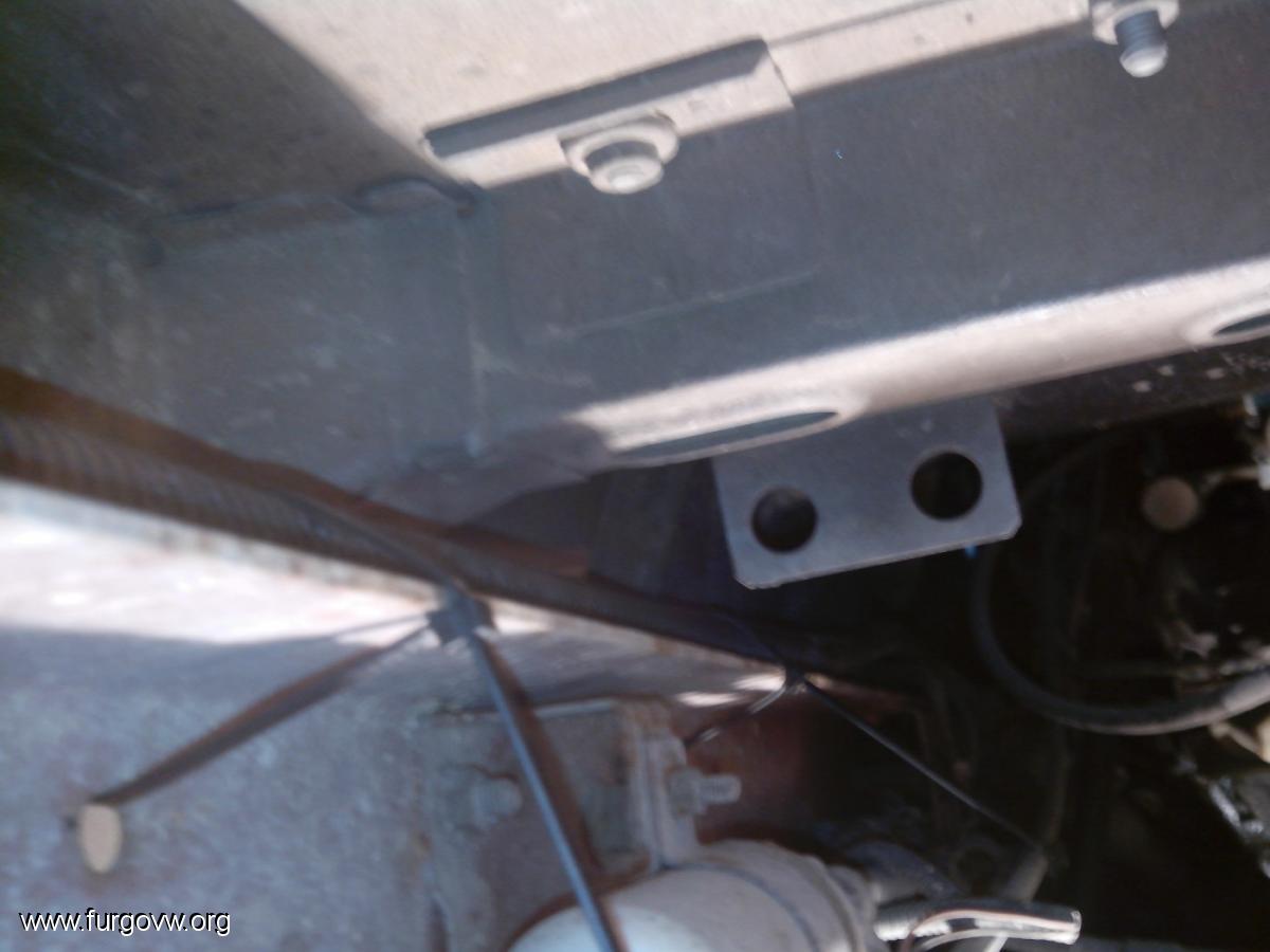

Hoy me he visto en la obligación de desmontar la ventana trasera porque me he encontrado más óxido en el marco ... La del otro lado tiene bastante menos. Supongo que estas dos las habrán montado en taller cuando se compró la furgo, porque no son exactamente iguales que las centrales.
Salir salió bastante fácil, ahora a ver para ponerla después de dar el antióxido ...
Por otra parte, quería sacar los cristales del marco para ponerle la lámina de tintado, pero creo que no se va a poder, ya que ni sacando las gomas-guía, aún con olgura el cristal, no cabe por el marco para salir ... a ver como apaño para poner la lámina ...
Si alguien sabe si se puede sacar el cristal y como ... sería de agradecer una respuesta.

Nuevos avances que he hecho ...

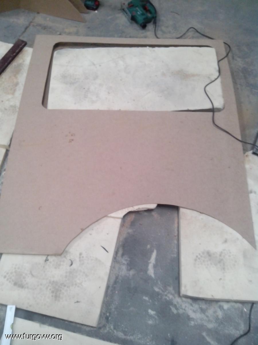

he empezado a colocar el aislamiento, pero como de estar agachado me dolia un poco la espalda, lo he dejado a medias y me he puesto con el piso y panelados laterales. Tablero marino "chino" de 10mm para el piso y dm de 3mm para los panelados de paredes y techo. Ahí unas fotos
Además de eso, me he quedado con la nevera del Carrefour al final para despiezar y hacerme una "In situ" bajo la encimera, nevera "made in yo". Por otra parte también he decidido, a base de reciclaje, coger un viejo SAI que tengo por ahí de 650VA (unos 320W, creo) para poner 3 enchufes de 220v por ahí escondidillos, por eso de cargar la cámara de fotos y el portátil, jeje.

Que putada lo del óxido en las ventanas, por una tontería el curro que lleva. No se si es fácil sacarlo de la goma, yo los tinté estando puestos, solo le quité la goma que va en el marco de la chapa y quedó bastante bien solo con eso.
Yaaaa, cambia muchísmo, hace ilu, jajaja (por lo menos parece que haces algo ...)
De aislante ya lo dije en el post principal, pero bueno, leerse el tocho ... jajaja. Planchas de poliuretano de 1cm entre los rastreles del piso y por encima doble capa del comunmente llamado "Foam", que realmente es poliestileno espumado de 5 o 3mm (no se de cual dispongo ahora mismo ...); encima el piso de tableros atornillado a los rastreles.
Para las paredes planchas de poliuretano también, con restos de diferentes espesores (adaptados a cada hueco), rellenando los huequecillos entre planchas con espuma. Por encima, antes de panelar, al igual que en piso, una o dos capas de foam.
Tableros chinos, sí. Cuando he pedido precios de estos, me han dado a a elegir 3 calidades, el chino (el mio, 23€), el tablero marino de toda la vida (35€) y el de ocume de verdad (no me acuerdo del precio, pero una barbaridad).
Lo de las ventanas sí es una putada enorme ... no son como las tuyas, estas ban todas encajadas con gomas, no hay muelles ni nada por el estilo ... y por lo visto, si te rompe un cristal, toca cambiar marco y todo, ya que es cerrado y el cristal no sale de este ... una enoooooorme putada.
Respecto al tintado ... si le pongo la lámina del lidl de las fotos ... voy a tener problemas en la ITV, lo estoy viendo, así que no se como hacer ... plásticos rígidos a medida del marco y ahí los oscurecedores, de quita y pon, supongo .... aún no se, pero es de lo que menos me preocupa.

Pues por precio me da que los mios eran chinos también jajajja los compré en bricomart y no lo habría imaginado.
La ITV con los cristales tintados es una lotería, lo último que leí es que ya no te pedían certificado de instalación.... no lo se. Creo que fue en el BOE donde estuve mirando sobre las caracteristicas de la instalación y en ningún momento decía que tuviese que ser instalado por un profesional... Yo me voy a arriesgar a ir. Los del lidl son 6€ así que no perderías mucho en caso que te den por saco.
