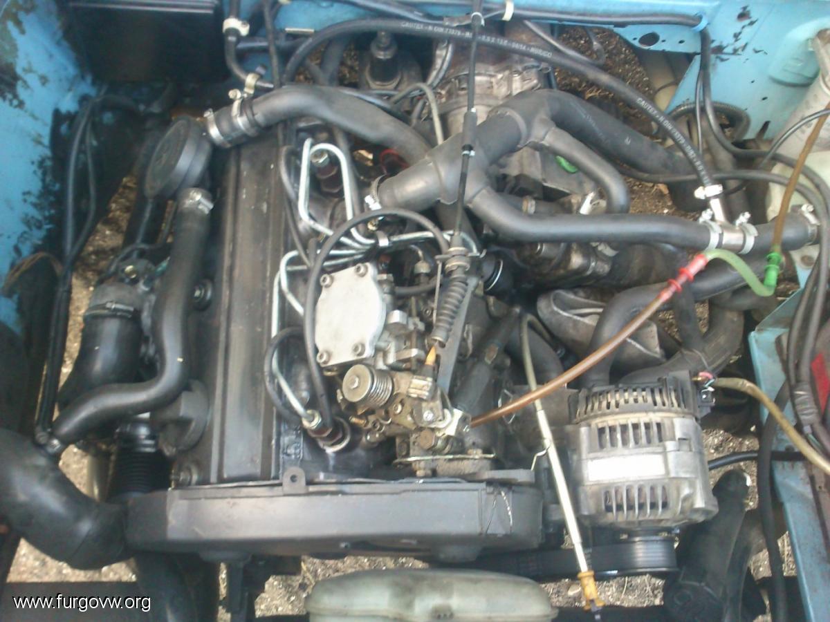

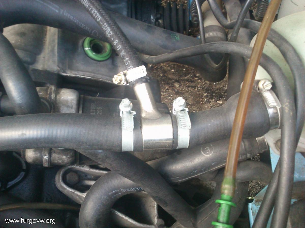

Javi T-2
A costado encontrar una culata sana, pero ya esta montada y funcionaaaa  .palmas
Tiene algunas diferencias con la otra, esta tiene un retorno de agua asi que fabrique una Y de inox. El eje de la polea del tensor es de otro diametro pero como la metrica es la misma cambiamos un eje por otro y a rular.

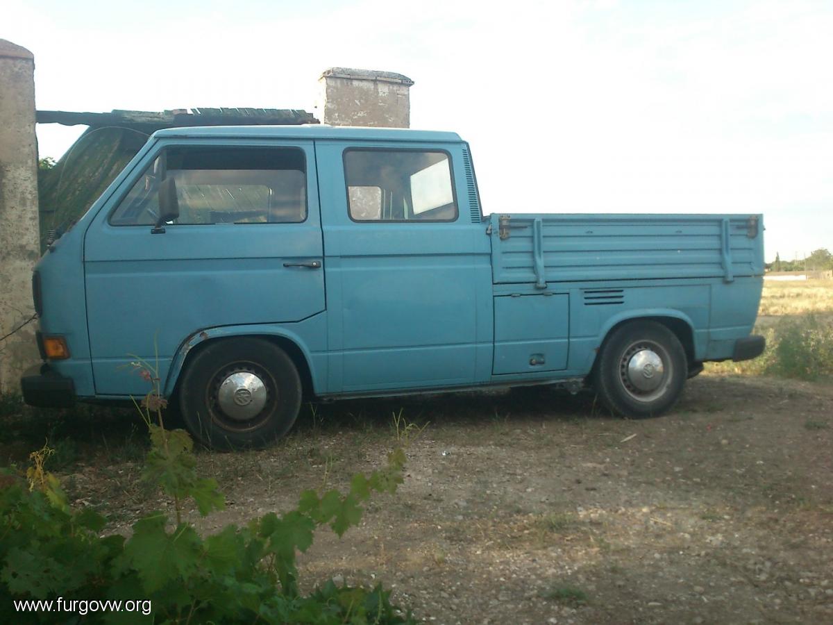

alex_max
Dále caña Javi porque menuda preciosidad tienes crack!! Nunca he visto una en directo pero con la bajada y en color pitufo la veo y me da algo! Jajaja  .meparto .palmas Enhorabuena crackk!
Stark VI
No serias tu el viernes por Fuenlabrada
Supongo que no,sería mucha casualidad,pero me cruze con una T3 pick up en ese color
Me acorde de la tuya...madre mía en la calle es mucho más bonita .baba .baba
Javi T-2
No Stark, no era yo. Soy de Zgz.  ;)

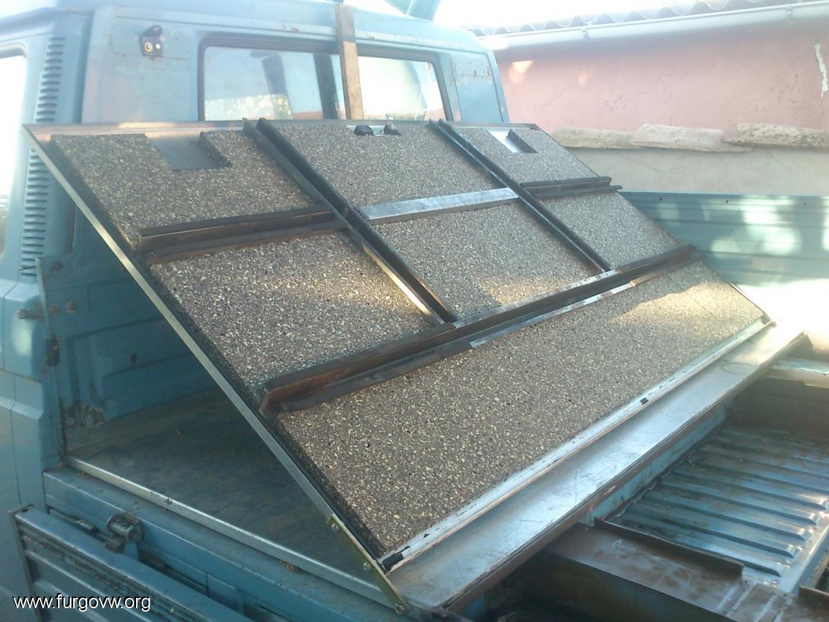

El Domingo coloque aislante acustico bajo la caja para silenciar un poco el "bicho"
Y otra fotico  ;D
