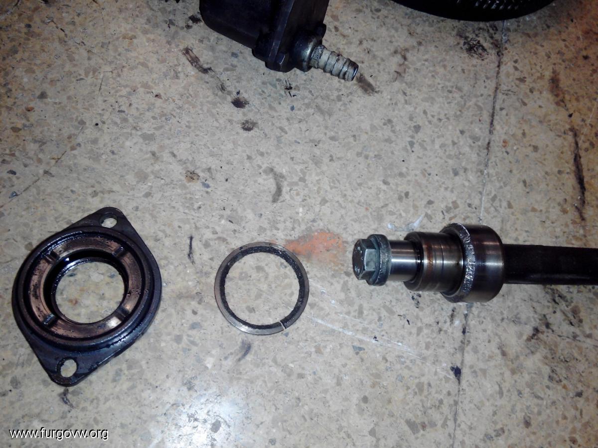

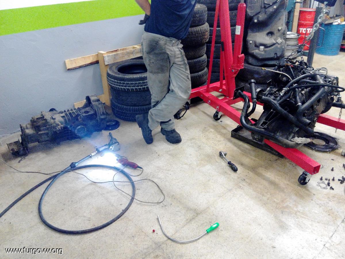

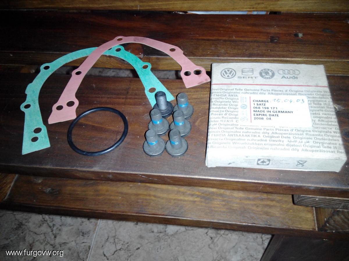

la alegria duro poco, perdia refrigerante y... nos dimos cuenta de que hacia un ruido raro, cuando acelerabas se paraba pero a ralentí  parecia que se partia, el ruido fue agrabando. Despues de mucho rebuscar sacamos todo pa fuera
resultaron ser dos tornillos del volante motor partidos.
Digo, bueno, unos tornillos y mano de obra, tampoco es pa tanto, en estas que me llama el amigo y me dice espera, que han salido mas cosas. Yo ya flipando, el arbol intermedio machacao. Este eje mueve el depresor de freno
El arbol lo pille en un desguace por 60€ con portes.
Ya puestos cambiamos el reten del cigueñal.
Fui a ver a un amigo mec. de la VW jubilao, que ya lo he nombrao alguna vez por que siempre me ayuda en algunas cosas, total que fui de visita y me volvi con todo esto
Casualmente tiene material "sobrante"  ;) y estaba tooodo lo que necesitaba el reten, la torica por donde perdia refrigerante, los tornillos... vamos, una triunfada  ;D

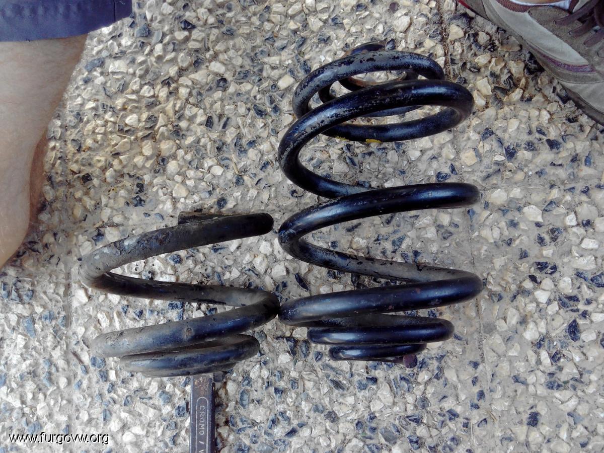

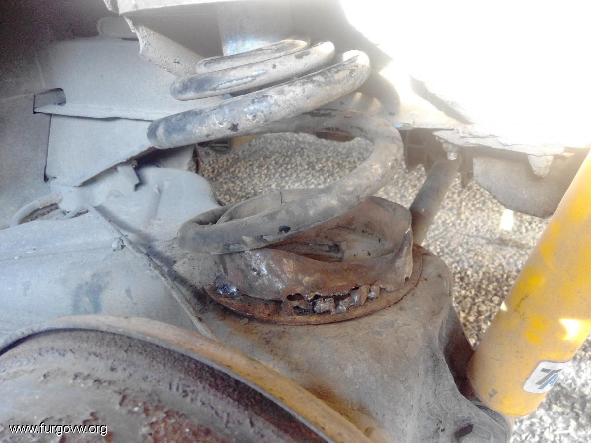

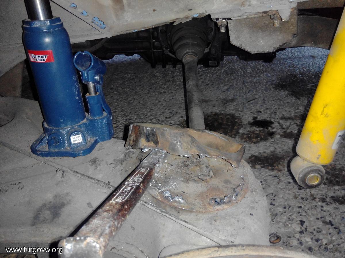

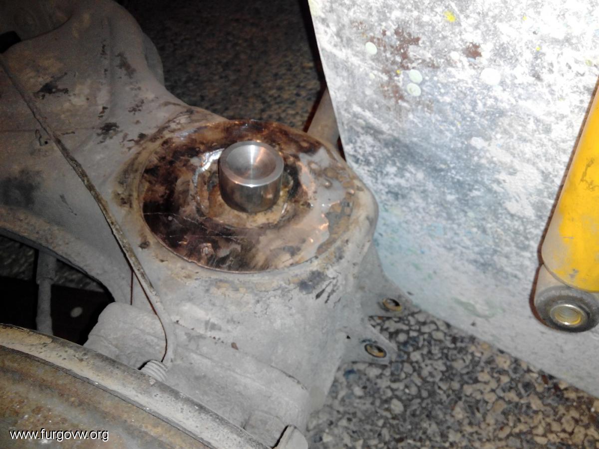

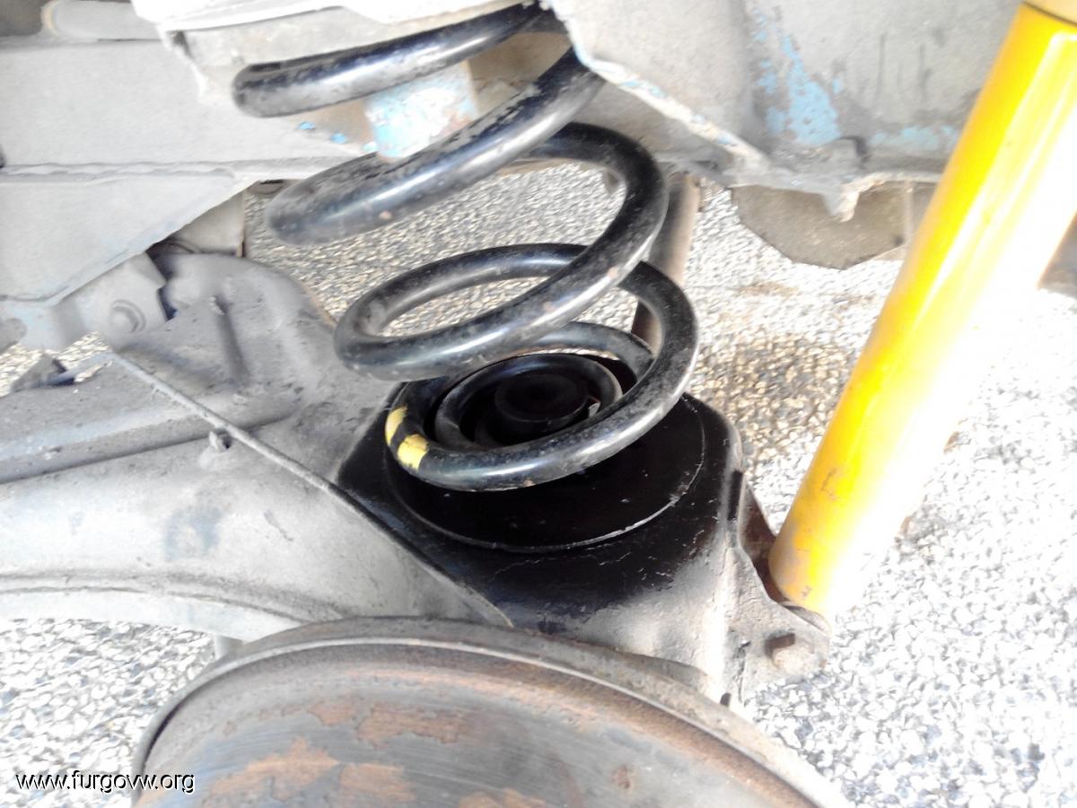

Sustitución de los muelles cortados por los de  serie para la itv...
Así quedo a falta de los delanteros:

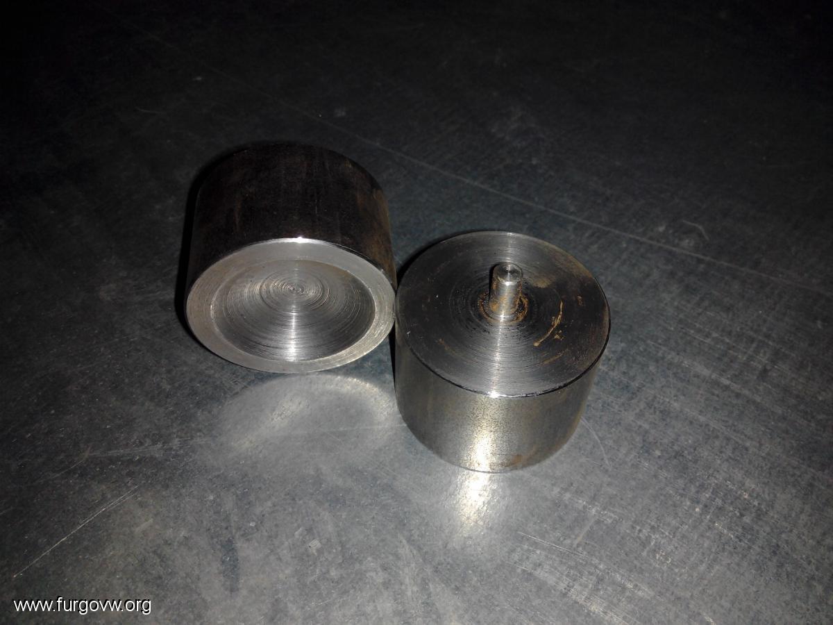

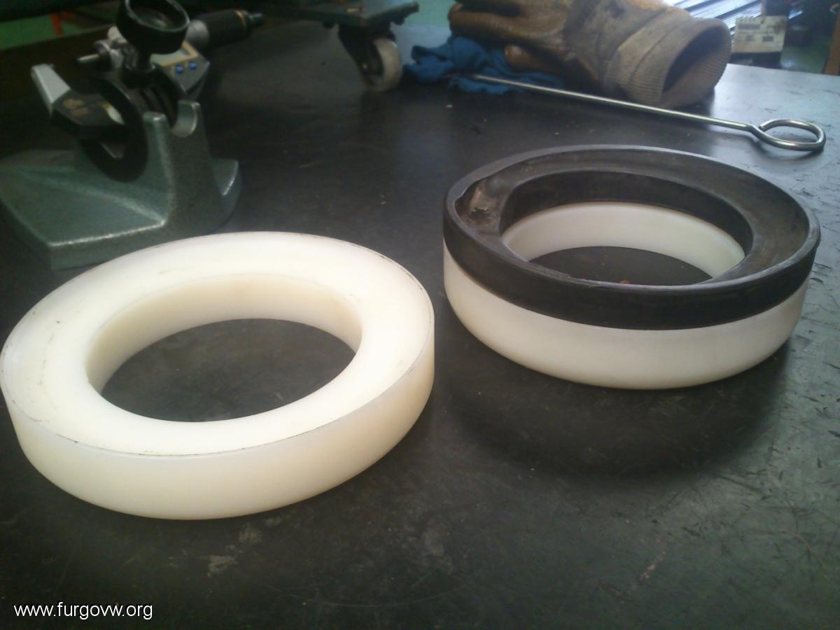

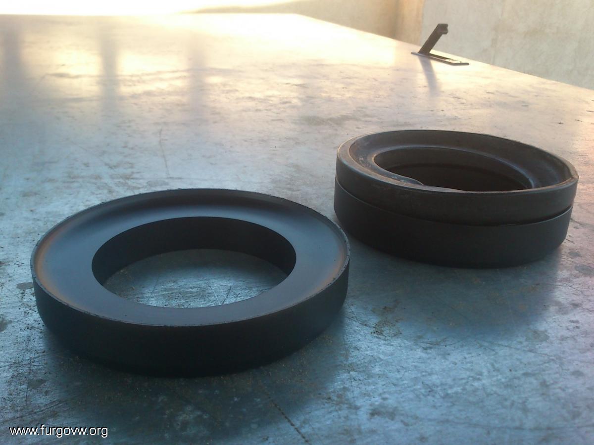

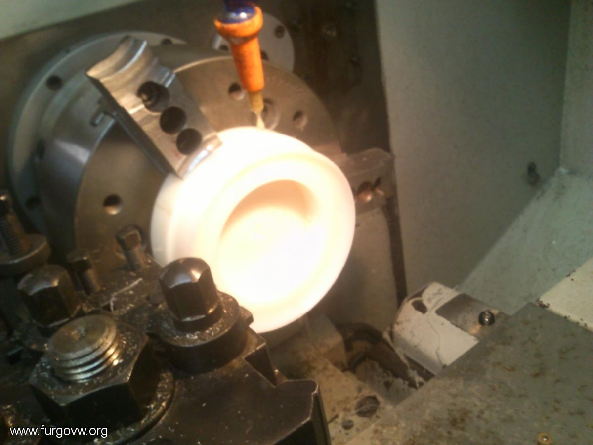

Para la parte delantera preparamos unas galletas, para suplementar la vuelta cortada:
Javi T-2
Así es como ha quedado con los suplementos delanteros:
