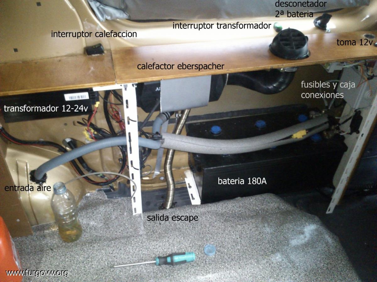

Interesante. Yo tengo una Eberspacher D2 de un Iveco y tengo un conversor 12-24v y estoy con las pruebas.
Estoy buscando una centralita NO-CANBUS pero sólo las encuentro nuevas. Si consiguiera que arrancase... lo podría controlar exteriormente con un termostato o un simple interruptor.
O poder dar "órdenes" por el canbus con una centralita exterior. Aunque esto lo veo complicado

Por otro lado voy a intentar arrancarla manualmente : he encontrado la secuencia de arranque y estabilidad y paro.
Pues voy a hacerlo con interruptores : enérgizar la bujía, ventilador 1/2 potencia e inyectar a medio caudal. Después de encendido apagar bujía y ventilador a velocidad acorde a gasoil inyectado.
Para apagar encender bujía, parar inyectar gasoil y soplar. Finalmente apagar bujía, seguir soplando 4min
Si funciona el siente paso es automatizar lo

yo llevo una eberspacher d2 de SCANIA con un transformador 12/24v y funciona de lujo! es de un camión del 2010. Lo único que tenéis que hacer el conseguir la calefa completa. Estas calefas utilizan el CAN para comunicarse con el camión (diagnosis de averías) pero funcionan perfectamente sin CAN. solo tenéis que aislar esos dos cables y unir los positivos y negativos que tienen en la instalación a la salida del transformador y es muy sencillito.

solo digo que los cables de CAN H y CAN L los cortes y les pongas cinta aislante, como si no existieran. para que funcione la calefa no son necesarios, el camión los utiliza para para comunicarse con la calefa.
por la tarde os busco el esquema, saco unas fotos al programador y os digo como funciona
