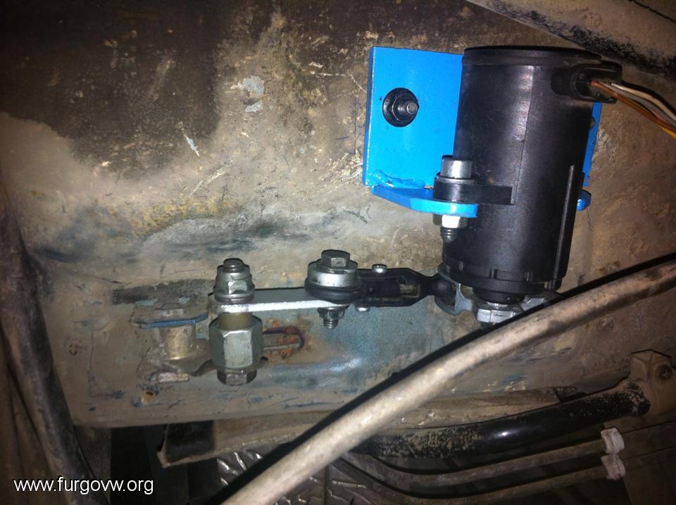

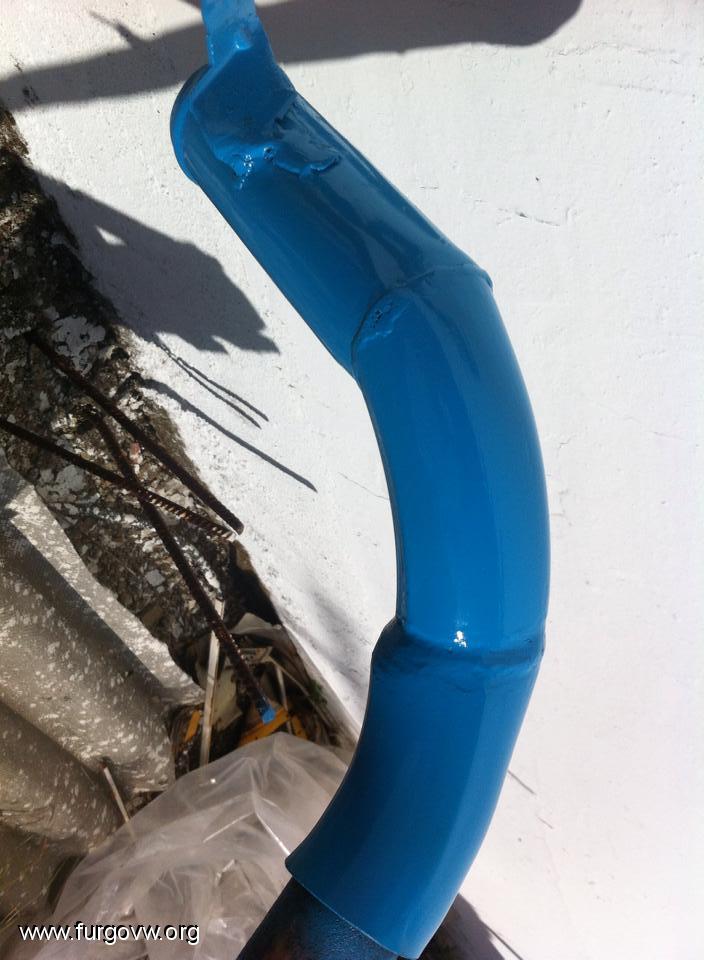

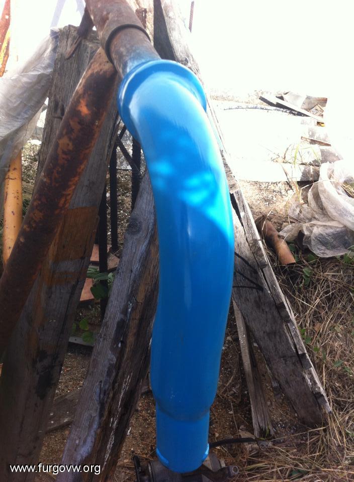

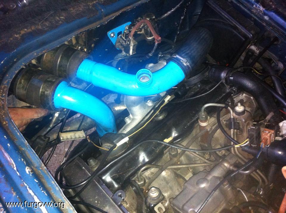

tubos de intercoler terminados
potenciometro de acelerador ya fijado en susitio
