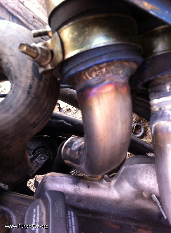

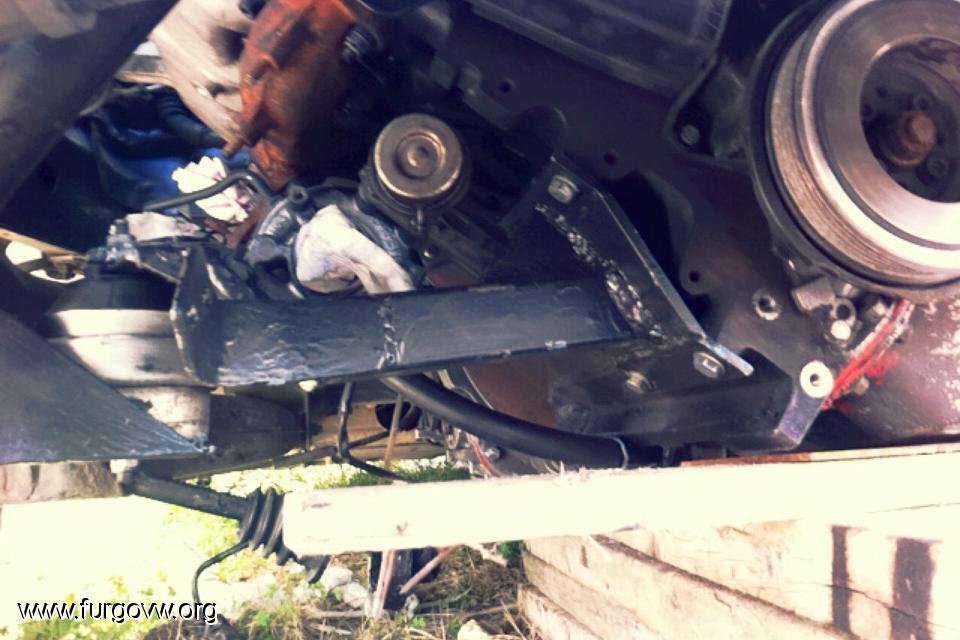

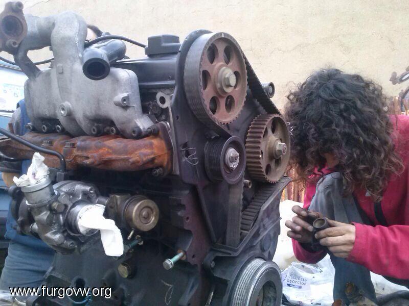

turbo y colectores montados

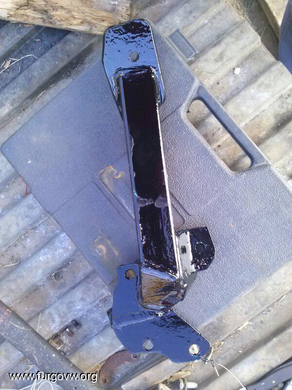

soporte motor lado izquierdo  con nuevo silecblock y pata para coservar el colector de escape original

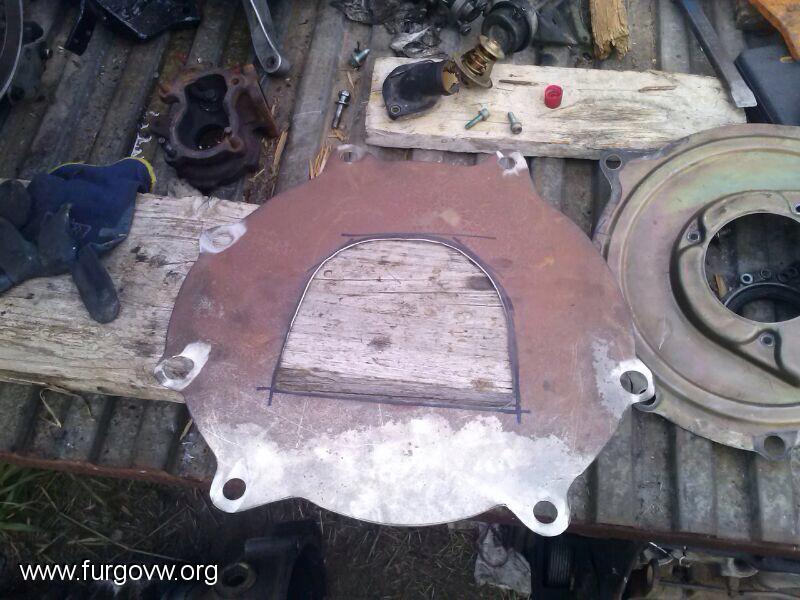

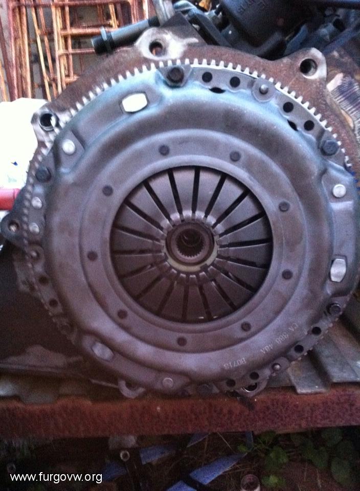

chapa prtecion de embrague para embrague tdi artesanal
pta motor lado derecha para motor passat y a4 transversal

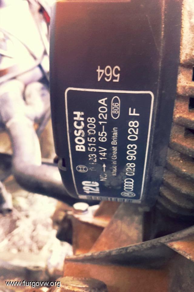

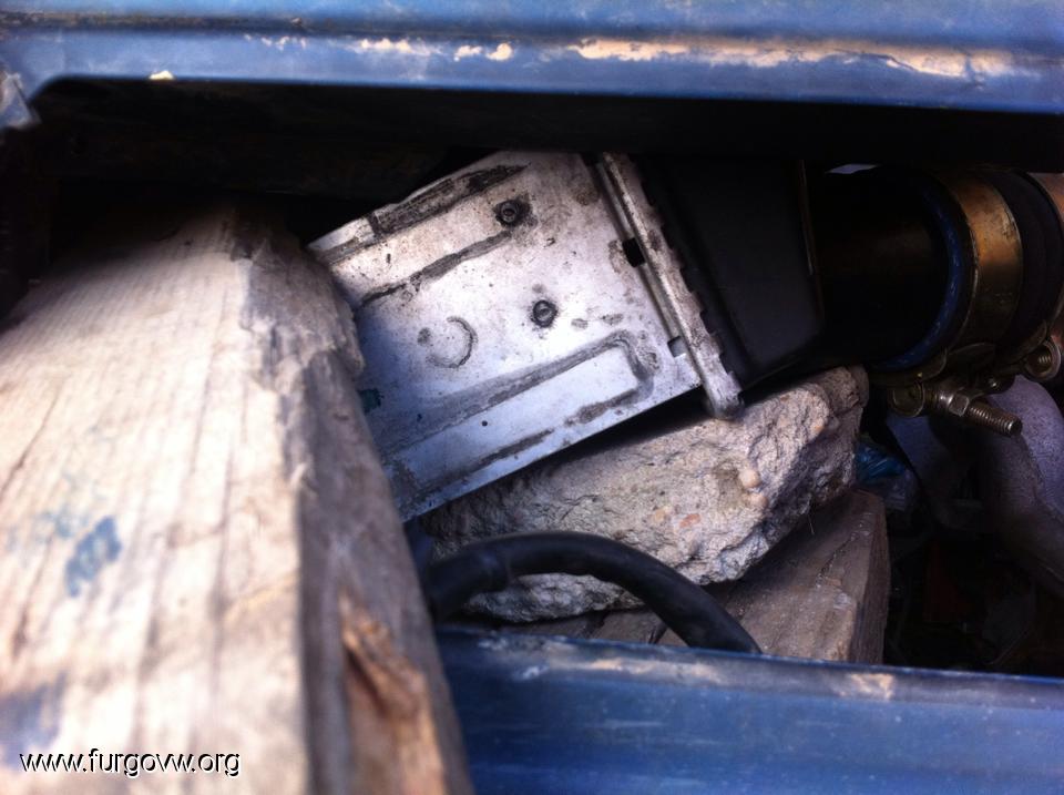

alternador 120 amp .baba .baba

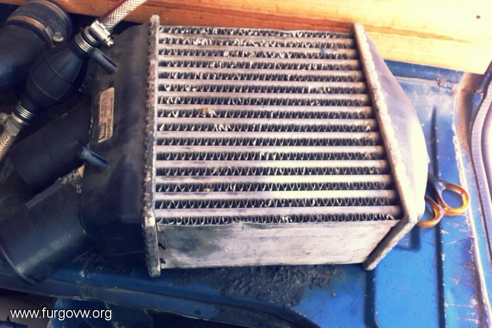

intercooler renault scenic megane dti del 98 pra mi la mejor opcion
aqui les dejo una foto de como lo llevava antes y manñana pndre como va ahora
mañana pondre como esta ahora sin duda a quedado genial ya lo vereis creo q os va a gustar
No es mas grande el que mas espacio ocupa si no el que mas vació deja al marcharse

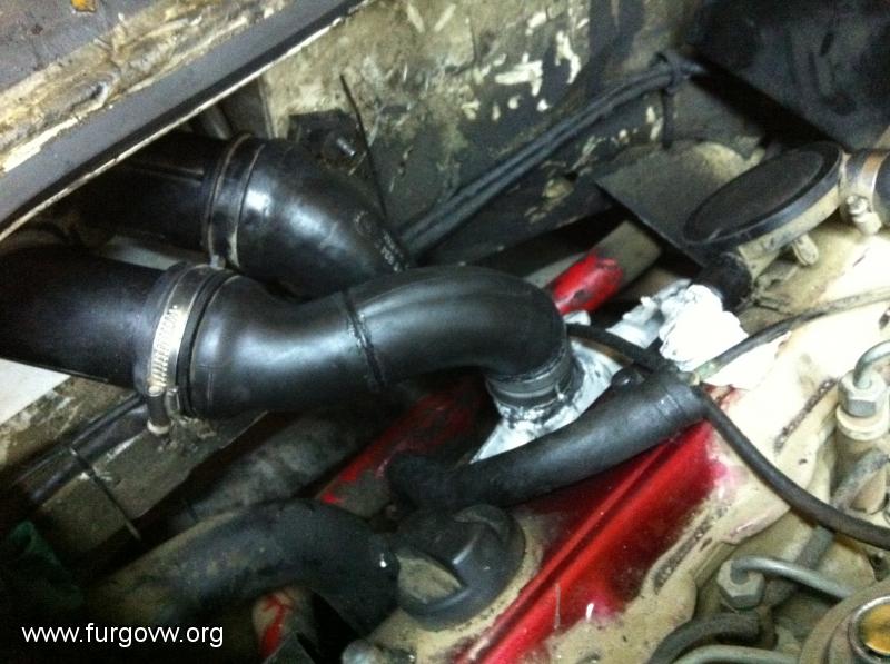

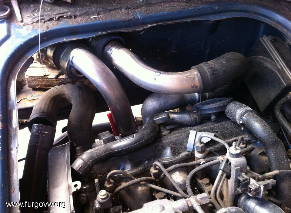

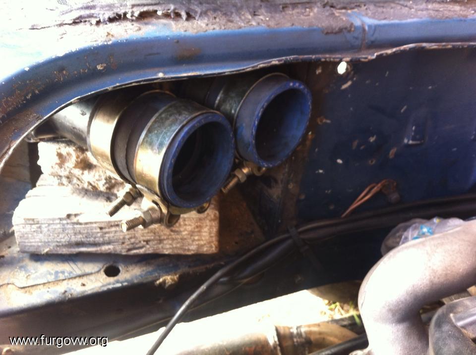

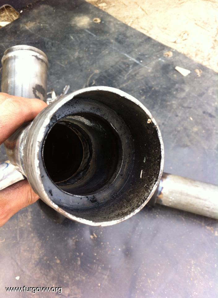

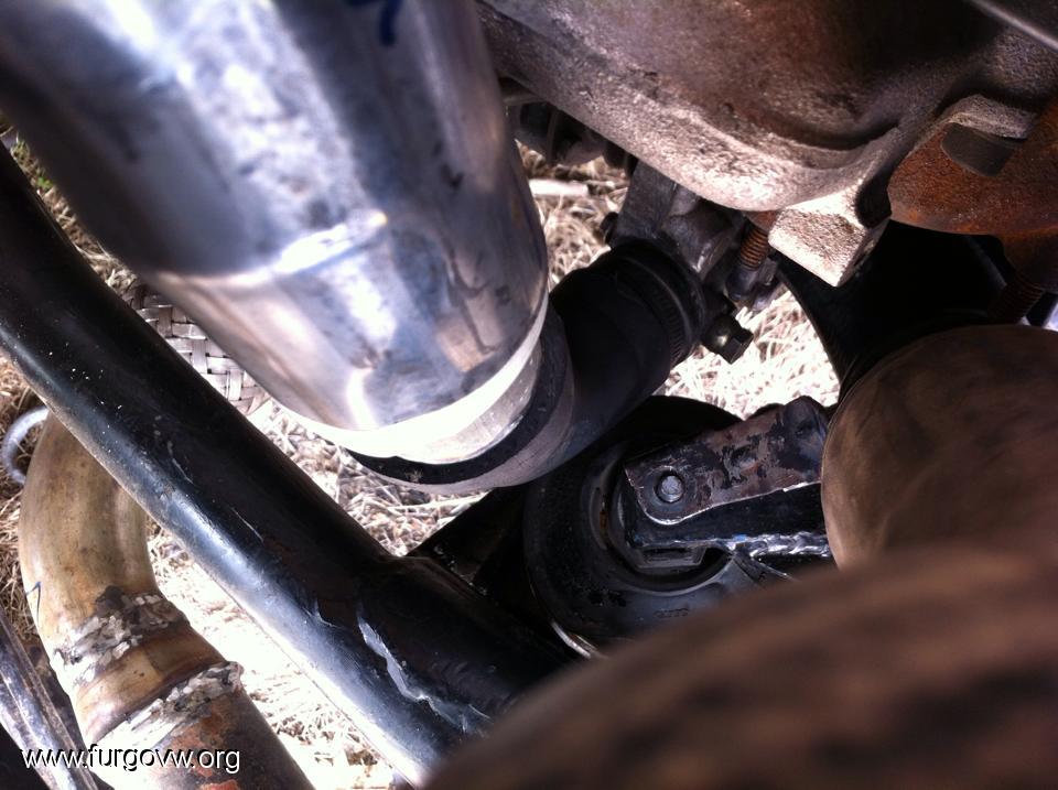

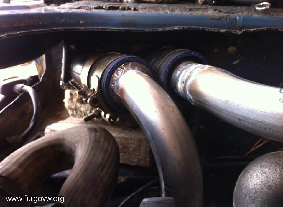

bueno chicos pues lo dicho hoy dedique el dia a el intercooler ya tengo los tubos listos y replanteados para mañana soldarlos les dejo una forto para q vena. sin duda me atrevo a decir q es la mejor opcion la mas corta sin recobecos absurdos e de reconocer q e montado al menos 5 intercooler y ninguno me convencio ,tambien e de poner la toma del sensor de aire de la admision , la instalacion es estanca y bien refrijerada ,abajo le pondre un electro ventilador con una bellota, ,y lo masimportante¡¡¡¡ se instala facilmente ,espero q os guste se admiten sujerencias gracias  mañana e de terminar el tubo del filtro de aire q este a de ser rigido para q no se autoestrangule al subcionar aire .palmas

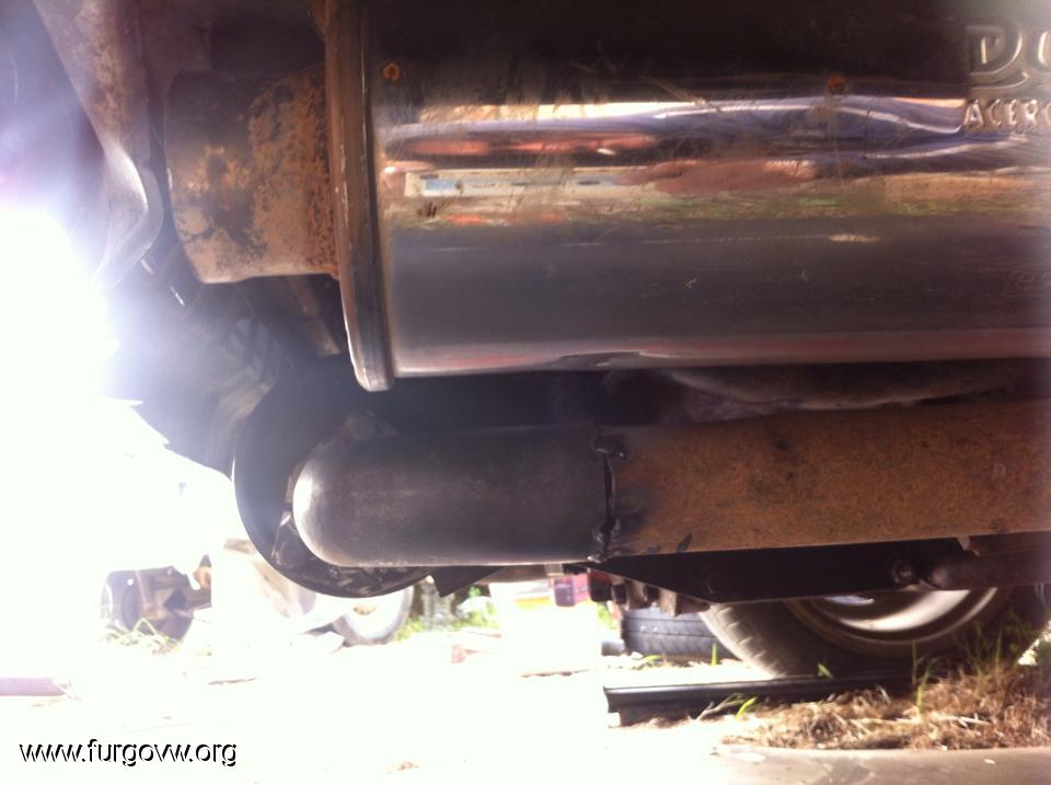

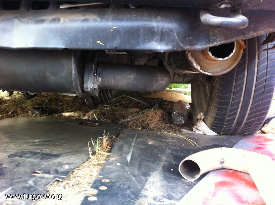

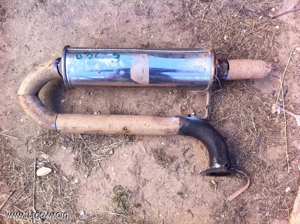

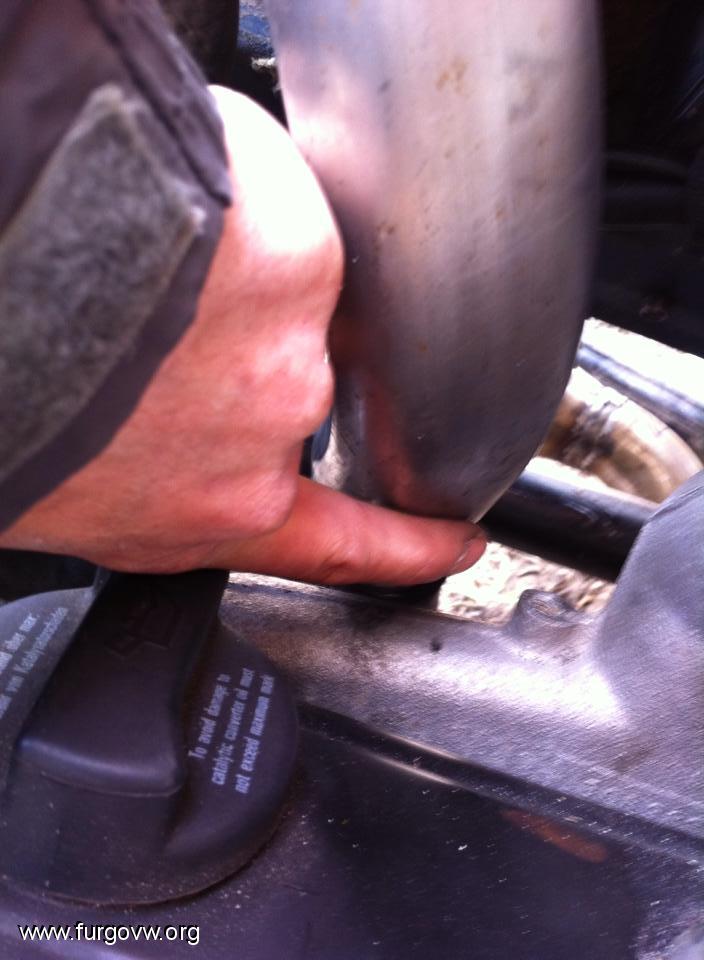

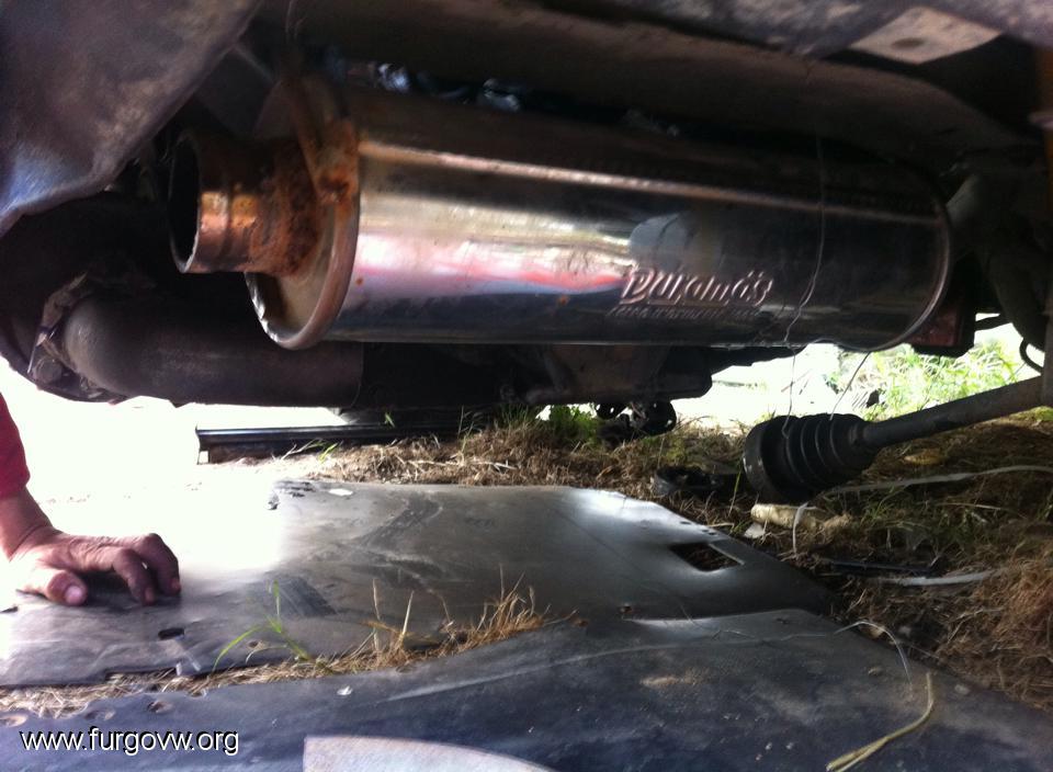

bueno y aqui algo q me rondaba la cabeza desde hace tiempo ,como nuestras furgos tienen muy poco tramo de escape e pensado q añadiendole mas tramo bajare el ruido dentro del abitaculo ademas de ganar en prestaciones al tener mayores retenciones ,espero no estar equivocado,ya os contare ,el escape es un duramas de inox q lo pille en el desguace del colega a cambio de unos litro y unos verdes jejejeje ,e utilizado un tramo de escape de una ford transist para las curvas y tramos extras me queda ponerle un flexible  las fijaciones con sinenbloc ysoldarlo todo bien  .panico

Yo no tengo mucha idea pero tanta curva de 90 no afectará?, y ese silencioso de que es?, de moto?. Ya contarás que tal funciona ;)
thc
Marzo 27, 2014, 11:34:15 am #28 Ultima modificación: Marzo 27, 2014, 16:22:59 pm por thc

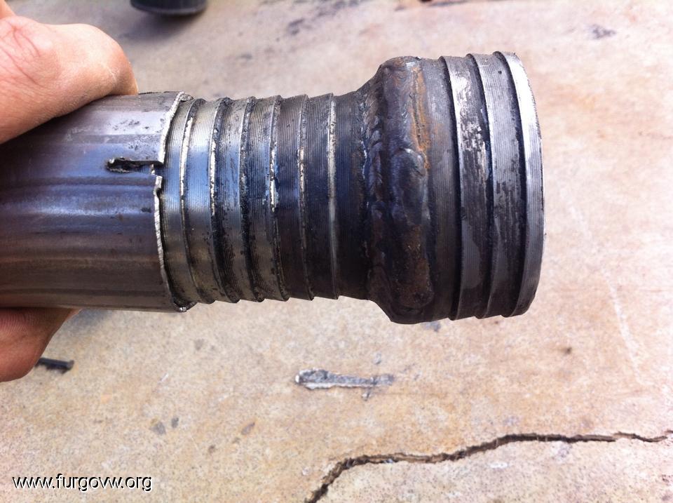

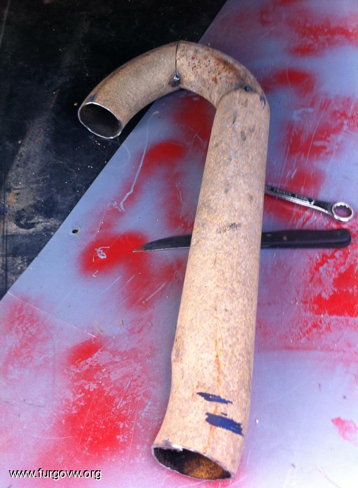

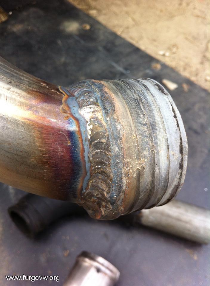

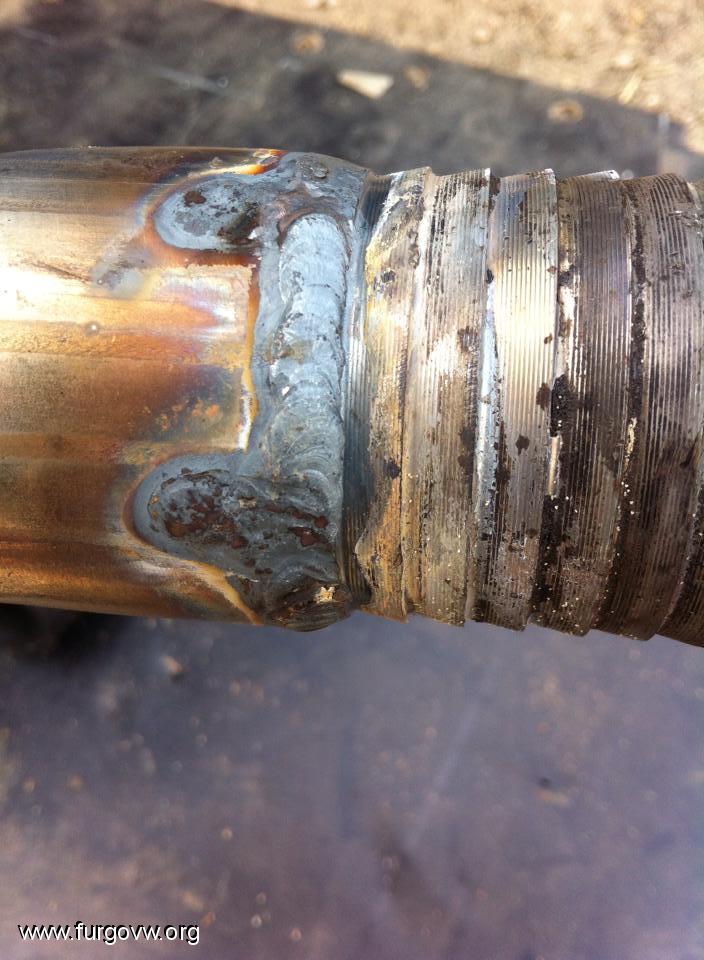

el escape es de automocion de la marca duramas jejjej,son tipo estandar de diferentes diametros,referente a las curvas ,creo q no¡¡¡¡ siempre especulo asta q no arranque ya os dire pero creo q la furgo necesita mas tramo ,lo malo seria q las curbas fuersen rectas ,veremos a ver .loco2 aca les dejo lo q me dio tiempo hacer rhoy el dia se puso feo y estamos al aire libre asique hoy dia de falutas¡¡¡¡ .palmas .panico
aqui la reducion echa con dos trozos de tubo antideslizantes y una arandela para la diferencia de medida y tenemos una reduccion
aqui pondre una pestaña para fijarlo
