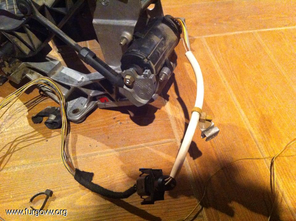

pedal acelrador neceitamos el potenciometro del acelerador

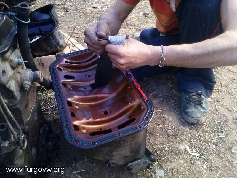

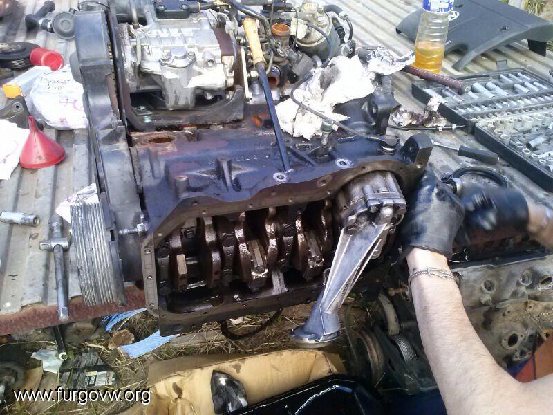

e decidido reutilizar la junta con chapa antioleaje ,la e limpiado bien y e añadido un poco de formador de juntas

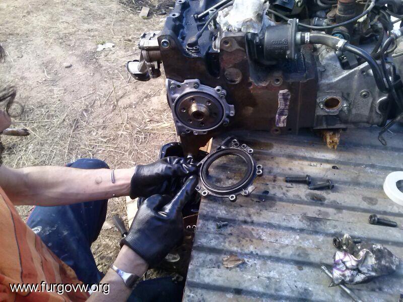

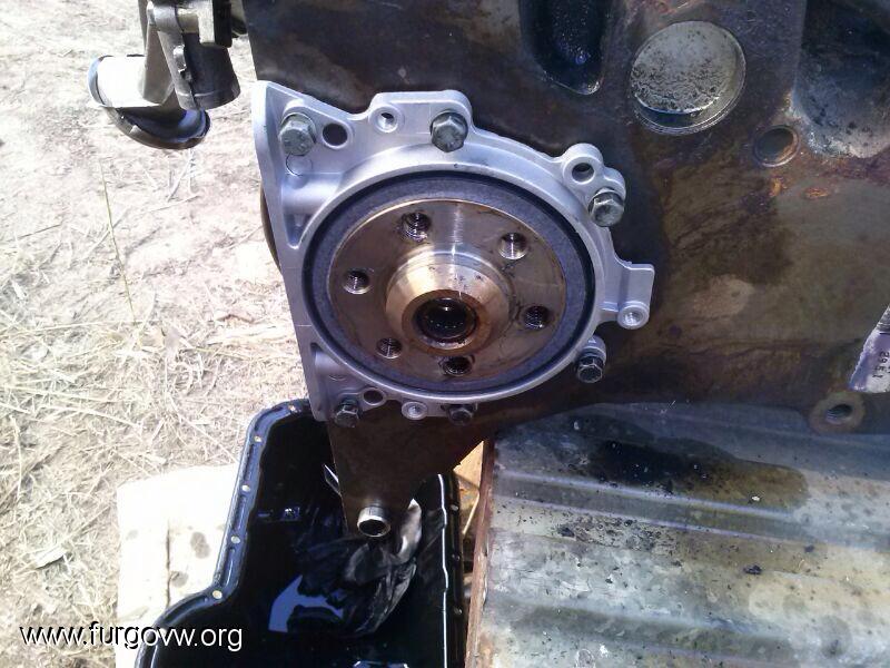

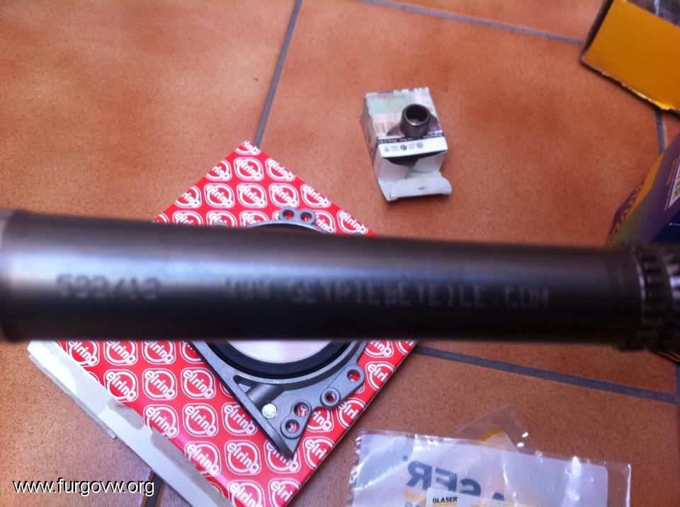

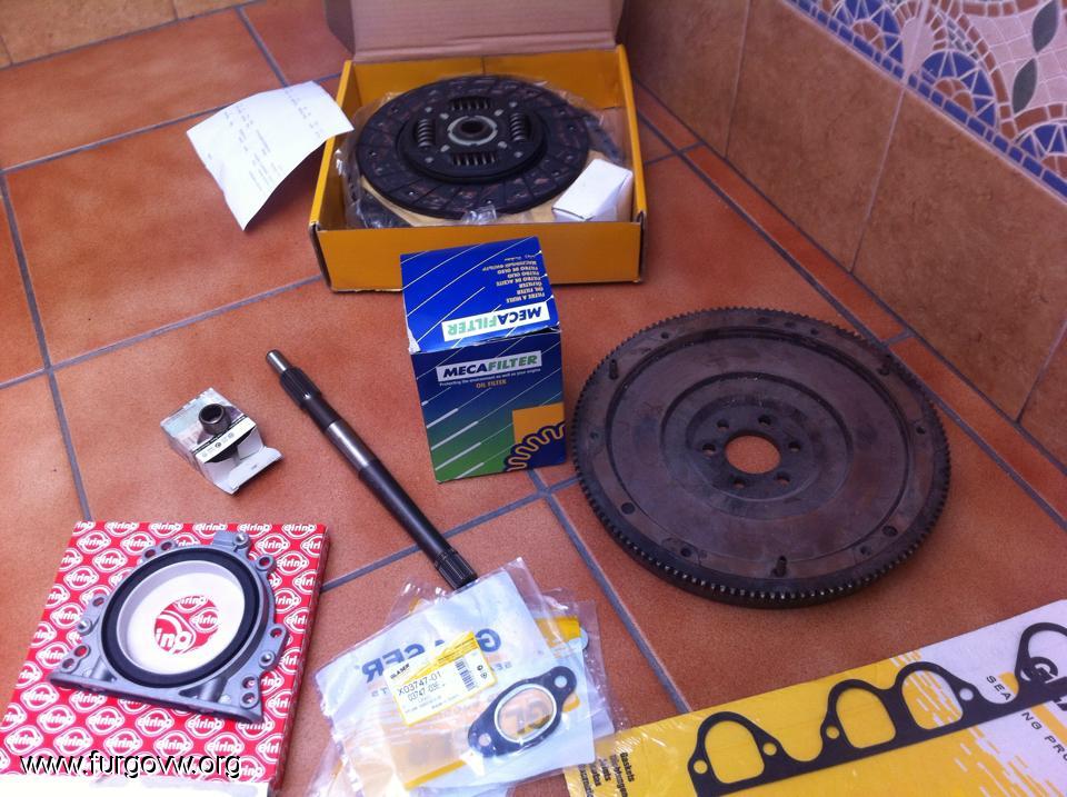

reten del cigueñal nuevo es recomendable cambiarlo por su ubicacion ,tambien hay q sustituir la canastilla de agujas donde apolla el primario

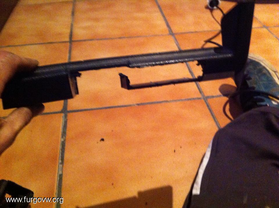

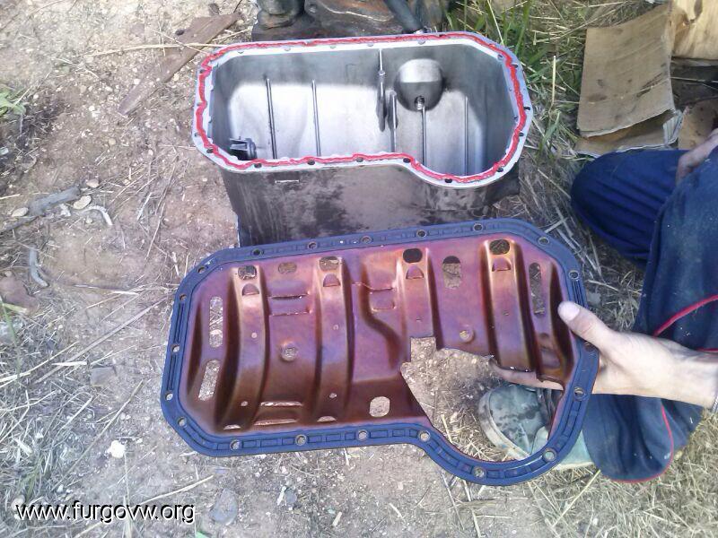

cambiamos la boba la tapa de la bomba de aceite por la de nuestras furgos esta ca en consonacia con el carter q tambien ponemos el de nuestra furgos

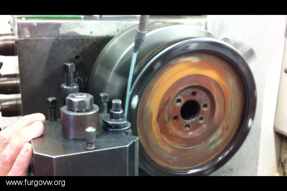

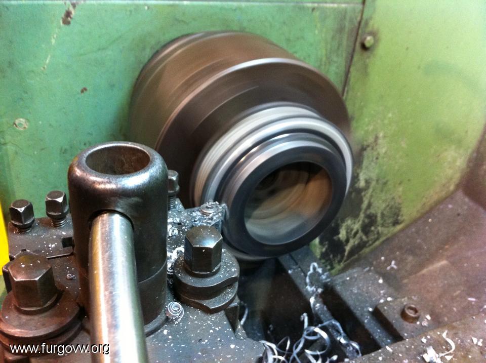

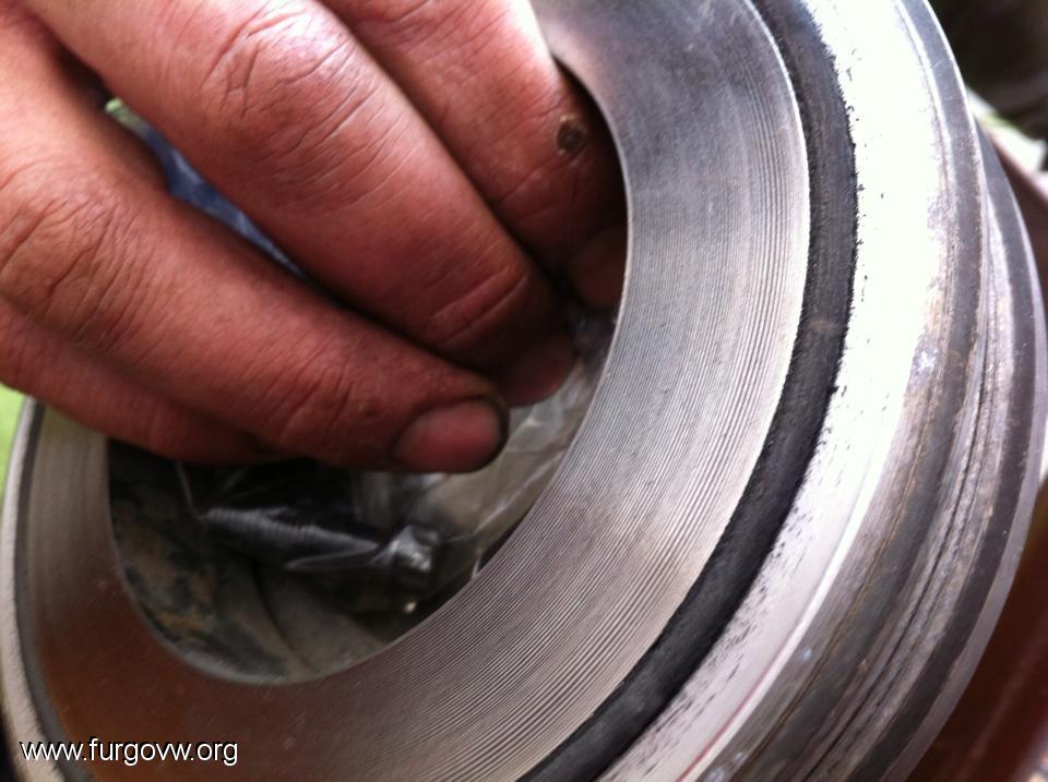

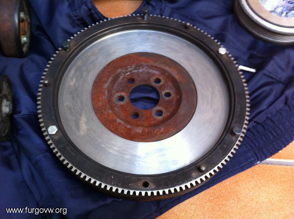

al torno .meparto
plano nuevo para el volanee motor
