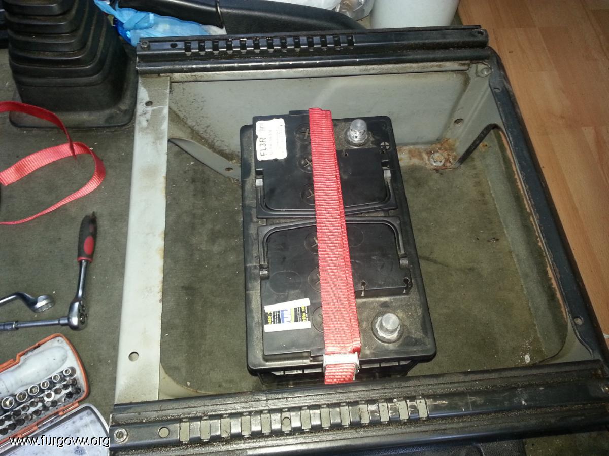

Le puse una cincha a la bateria que va a ser secundaria

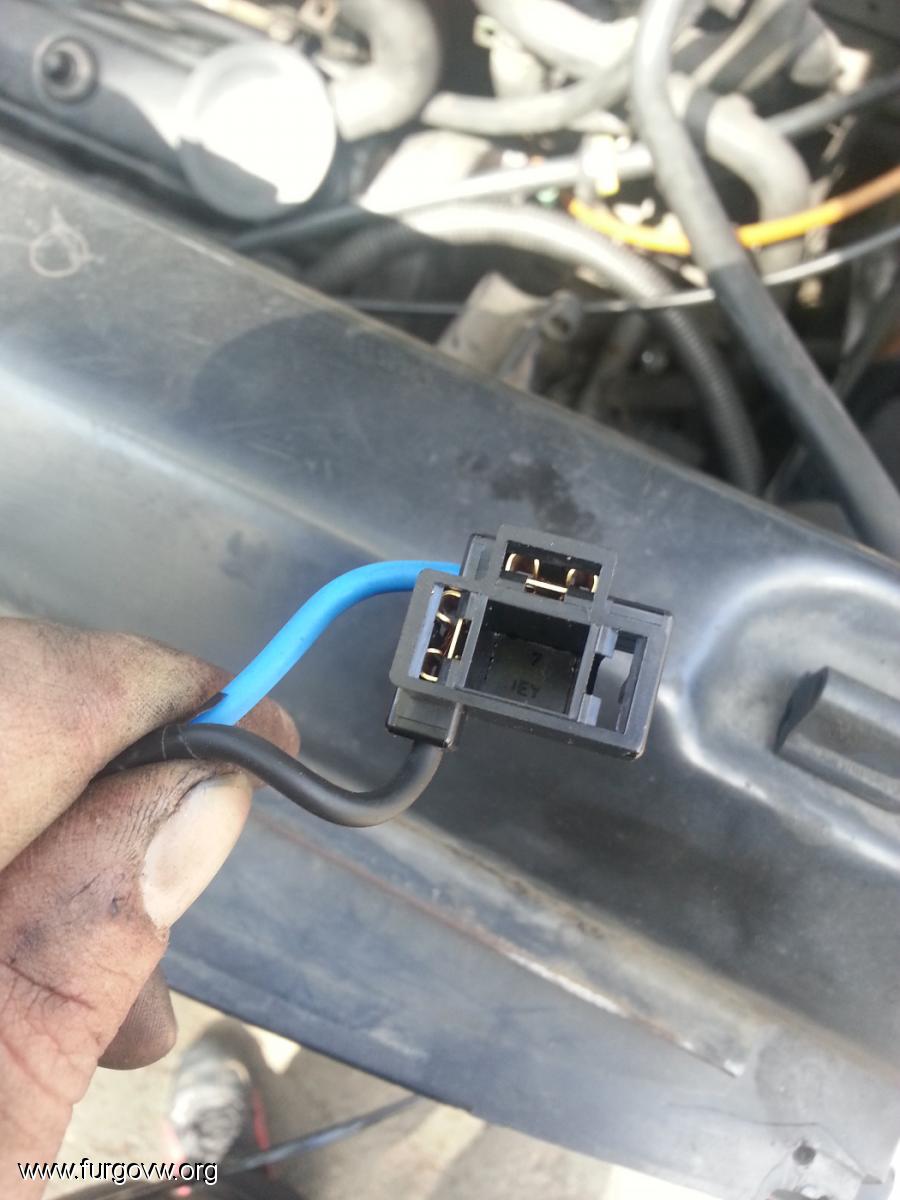

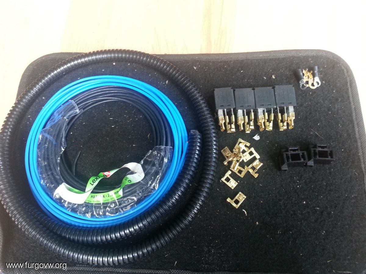

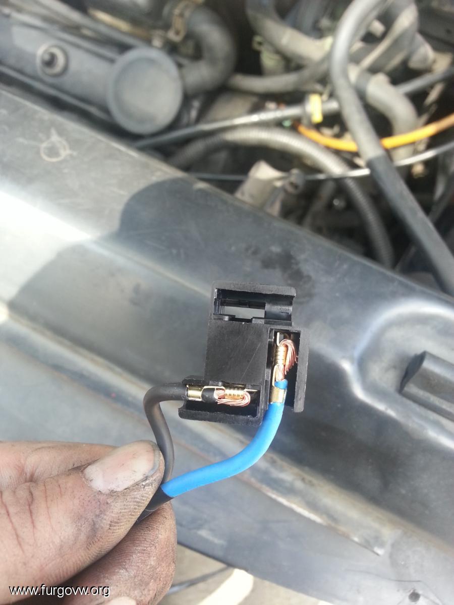

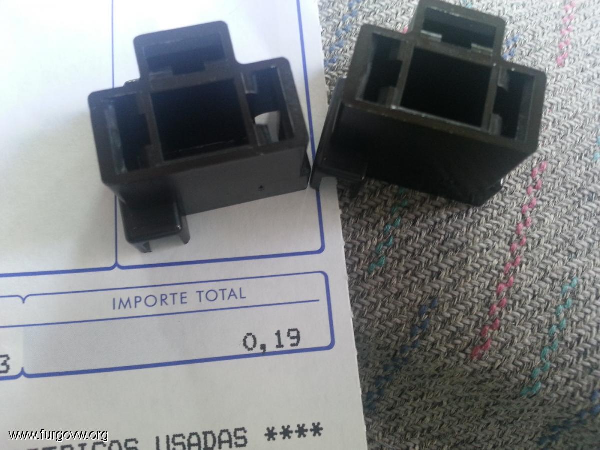

Y compré los conectores para las H4,como veis caros lo que se dice caros no son
Aqui casi todo lo necesario para poner los relés para las luces
En realidad no hacen falta 4 reles,con dos valdrian,pero prefiero 4 porque si no si falla uno fallarian dos bombillas juntas,asi solo una.
El azul lo puse para cortas y el negro para largas

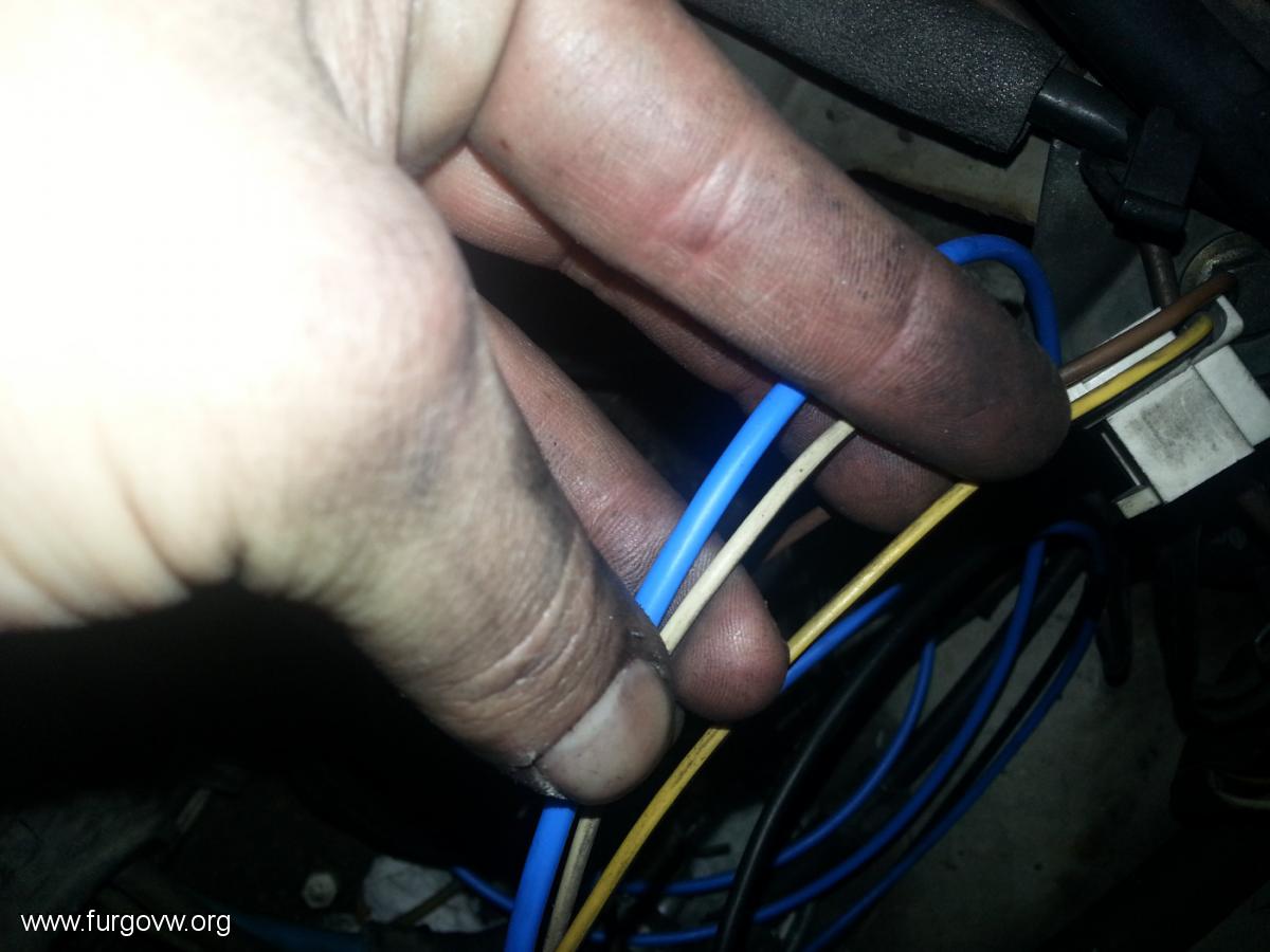

No se si veis la diferencia del cablecito de risa de serie a este

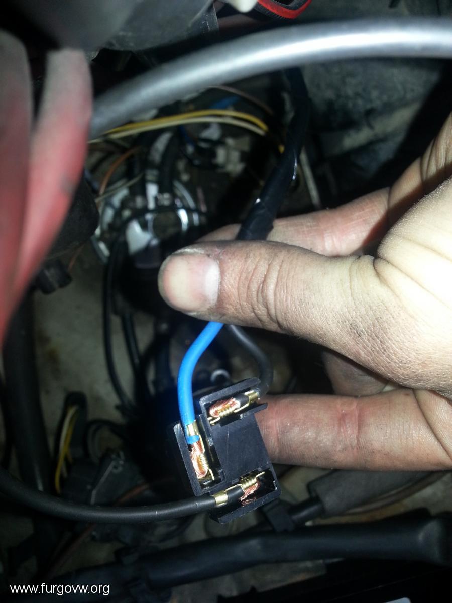

Aqui se ve que puse otro negro para masa,deberia ser de otro color pero no tengo,siempre se puede cambiar en otro momento,pero ahora mismo está asi

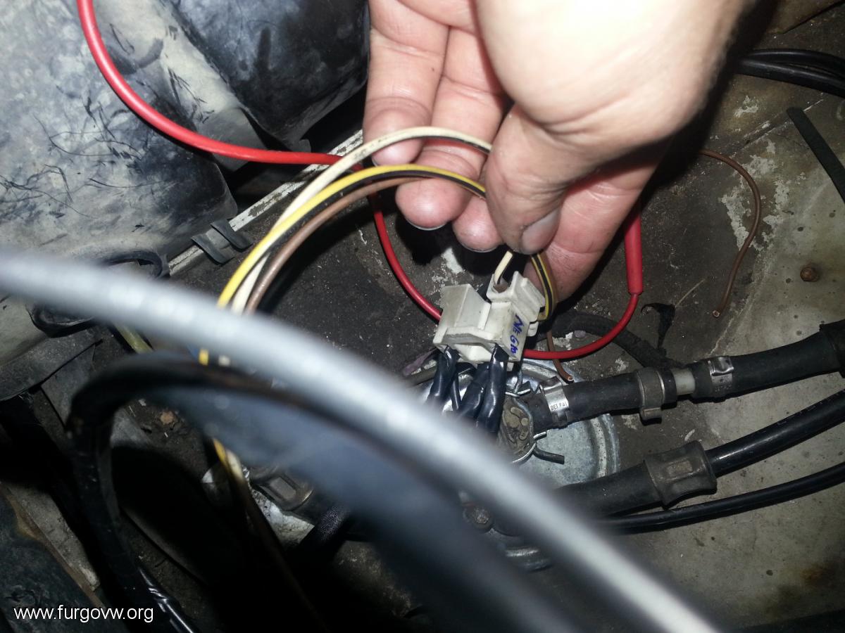

Aqui los relés,a ver si le hago una cajita o algo para que quede mas curioso
Y aqui los conectores de los relés al conector del faro.La instalacion de serie no está nada modificada,se pueden quitar los cables y enchufar el conector de origen y listo.Lo propio seria encontrar un conector macho,como si fuera una bombilla vamos,si lo encuentro se lo pongo
Para pasar los cables para el faro derecho pasé un tubo corrugado por debajo del radiador,por donde pasan mas tubos con cables,de eso no tengo foto.
Se tarda una hora y media o dos mas o menos,pero tambien os digo que se nota más esto que cambiar las bombillas y ponerle las mas caras que haya.

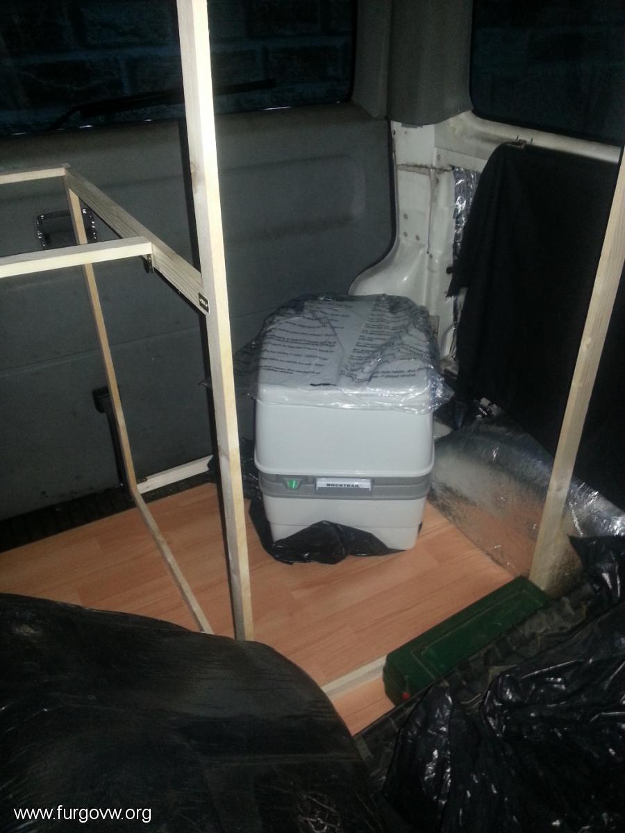

A ver si mañana bajo el potty para ver si coje bien en el baño,es el del lidl el "bueno",pero el modelo alto de 21litros,es un poco armatroste.

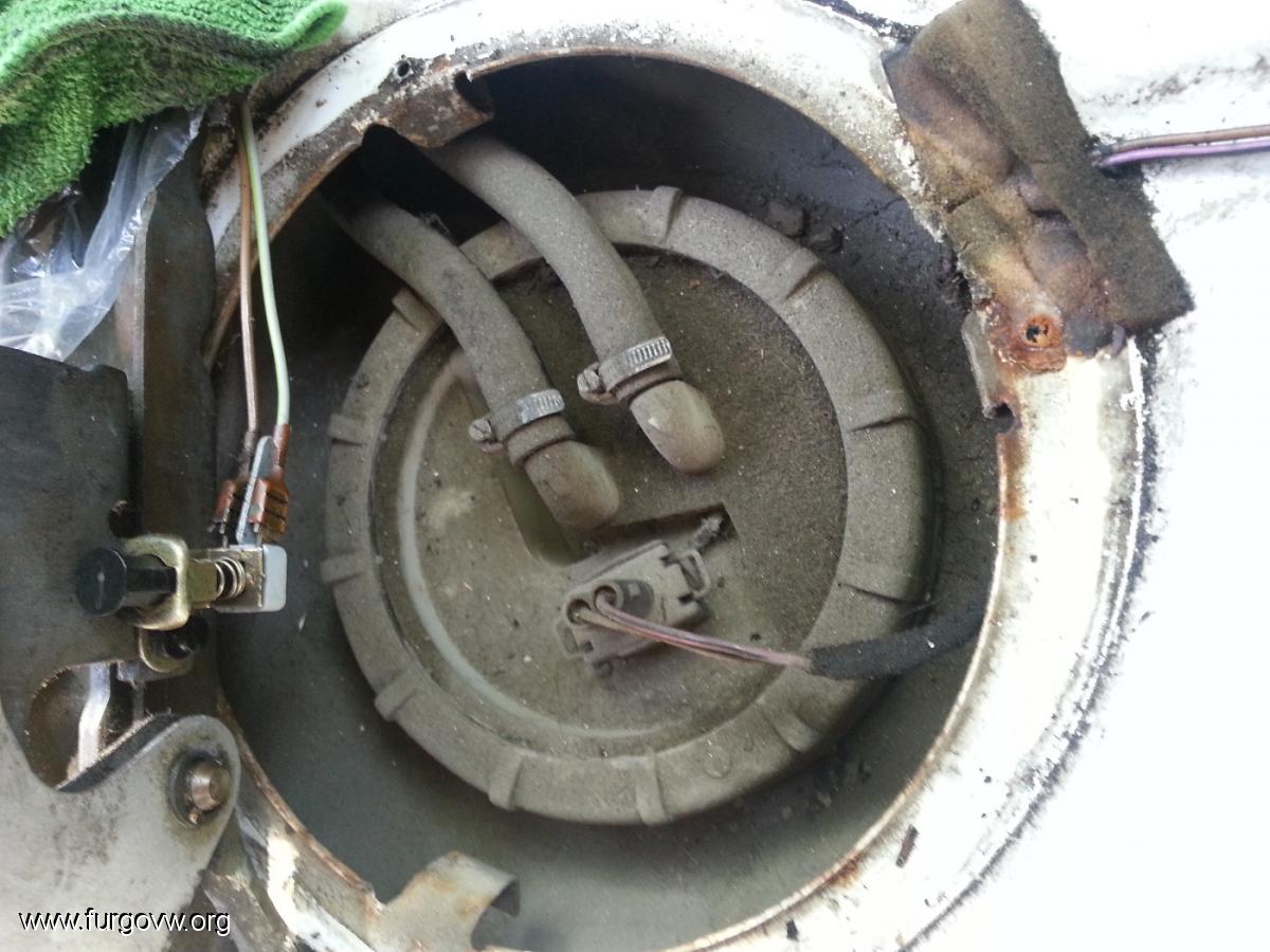

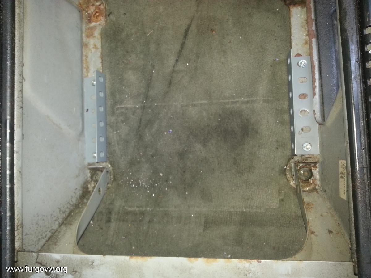

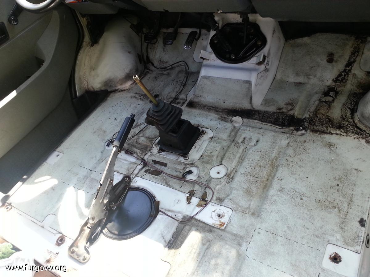

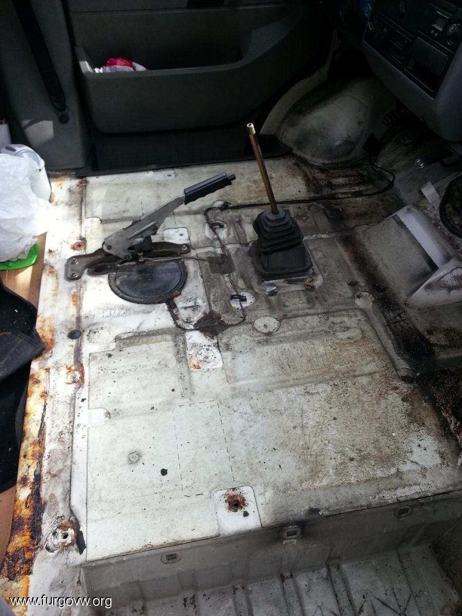

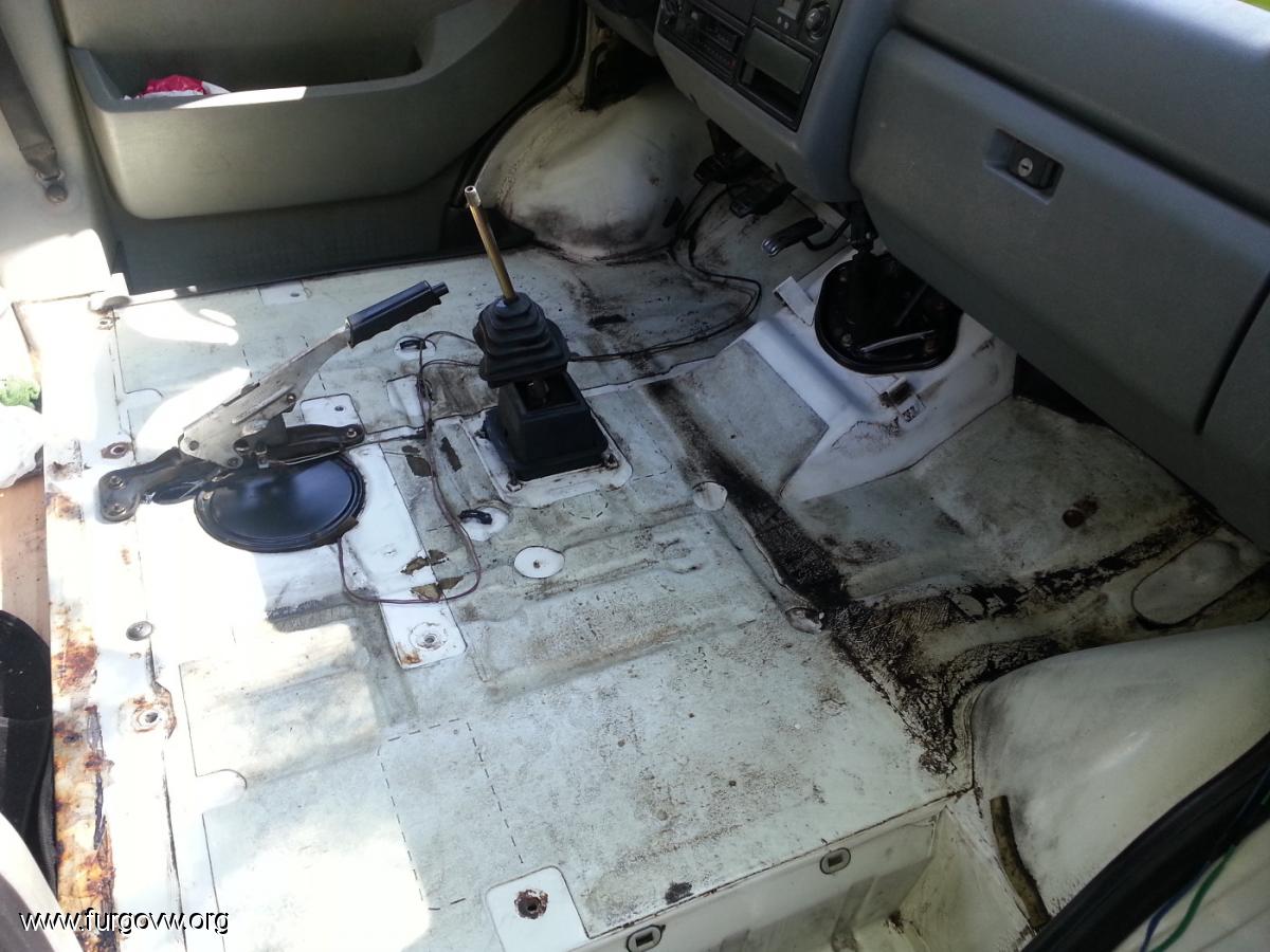

Hoy le quité el suelo de la cabina para ver si lo doy lavado,que da bastante asquillo y huele.Lo bueno es que no tiene nada roto,asi no lo tengo que cambiar,porque para poner una moqueta ahí con las curvas que hace un poco complicado.
Aqui aunque parezca que no ya está limpio,jeje

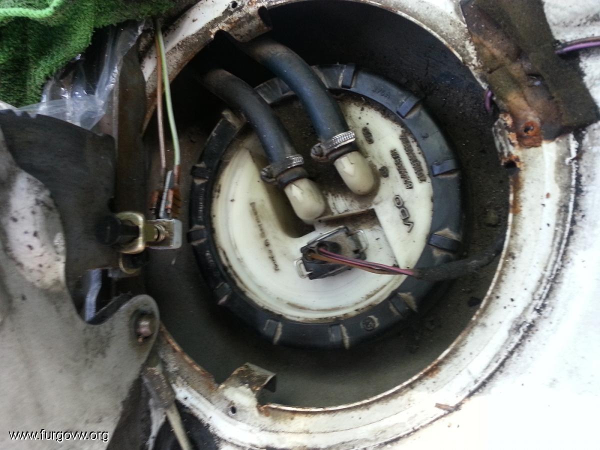

Ya aproveché para mirar el aforador del deposito

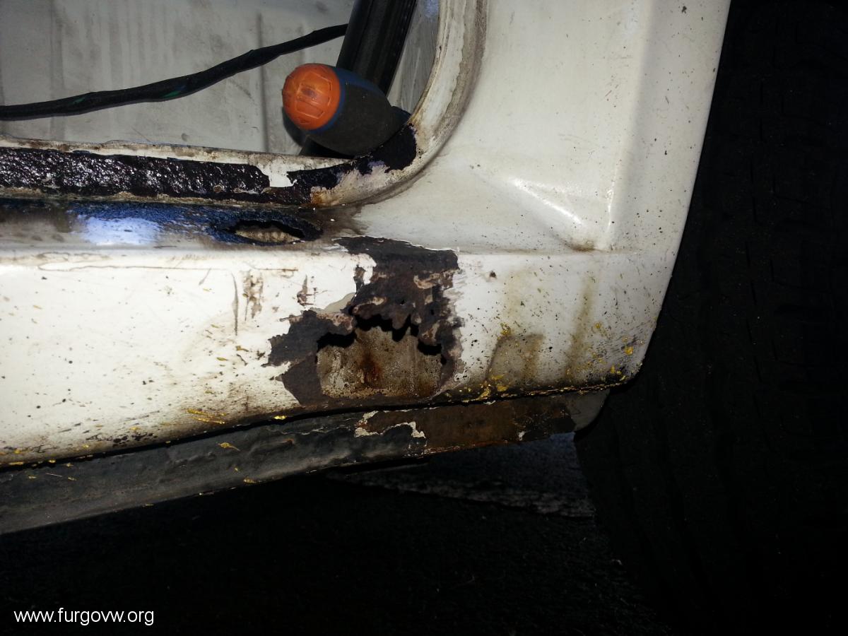

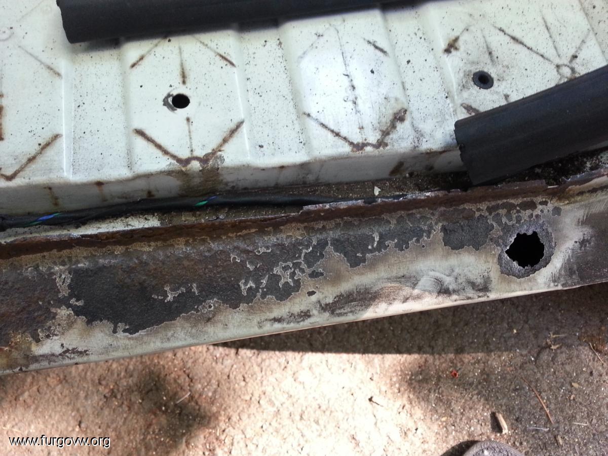

Y me puse a rascar un oxido que tiene en el marco de la puerta y por arte de magia salieron dos boquetes

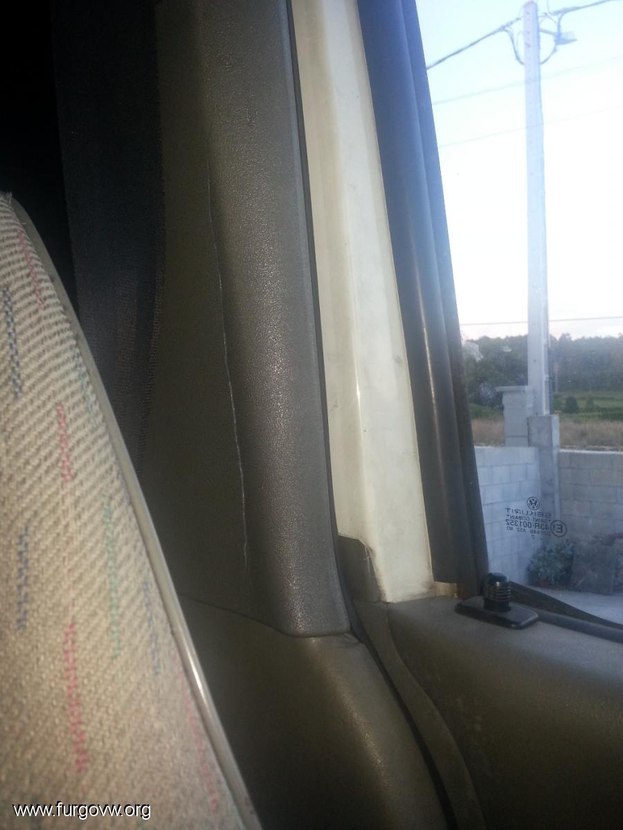

Y tambien apareció esto de un dia para otro,debe ser por la goma del Ibiza que es algo mas gorda,voy a tener que comerte un poco al plastico donde engancha con la goma para que no siga rompiendo
Ya metí el potty en la furgo pero aun no miré el sitio,mañana miro a ver como queda.

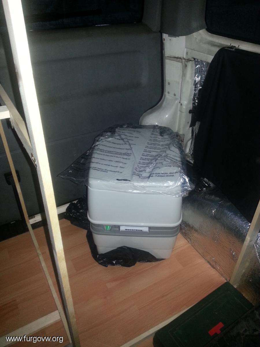

Pues hoy se rajó el plastico ese de la foto hasta abajo,vamos que ya no está estallado solo,lo intenté quitar con cuidado y no me dio ni tiempo ya se abrió,bueno,ya arreglaré.
Ya estube con el potty,bueno,no hay mucho sitio pero se coje bastante bien.

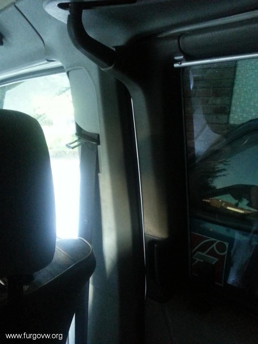

Y sabeis como desplazar la puerta corredera para que se pegue mas a la puerta delantera?es que queda mucha separacion y desde dentro se ve la luz entre puerta y goma
Supongo que en los tornillos de las piezas de las guias pero por asegurarme.
Un saludo!!
Maisarau
Tienes 3 puntos en la corredera, pero puedes ajustar todo. Es un coñazo de cuidado  .meparto En la mía todavía está por hacer aunque no tengo tanta separación como tú. mírate si es que la guía no deja que llegue del todo o es el propio cierre. ¿Está dura cuando la abres?

Hablando de engrasar,el antes de ayer cuando quité el suelo engrasé la palanca de cambios,las articulaciones que se ven desde arriba,y cuando me marchaba me llevé un susto de cuidao,que pensé que le pasaba algo al cambio porque ahora va super suave,alguna marcha parece que ni la metes y un apuro al principio llevé,y aún ahora me choca que entre la marcha atras tan facil y eso.No es que antes entran fatal,pero pensé que era cosa de la edad digamos.

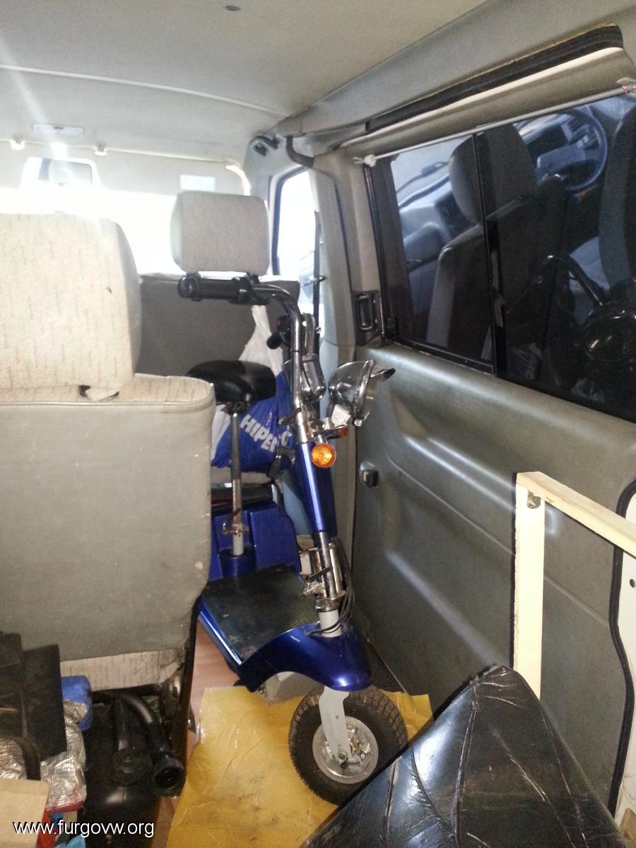

También le miré lo de la puerta corredera,al final solo le movi un poco el resbalón para dentro,osea hacia adelante,y ya no queda separación cierra bien con la goma,a parte se nota que hay que darle un poco más para que cierre,si antes cerraba con su propio peso ahora hay que darle con un dedo digamos.

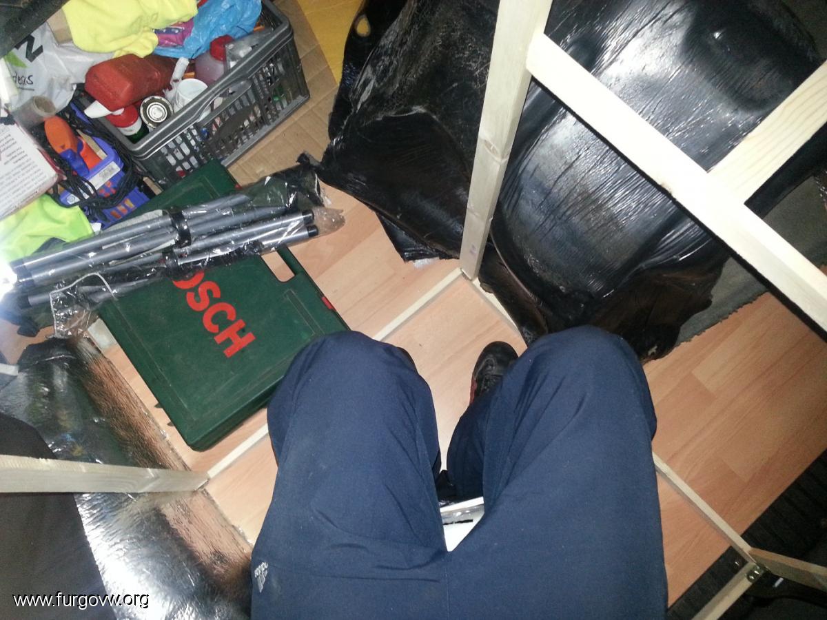

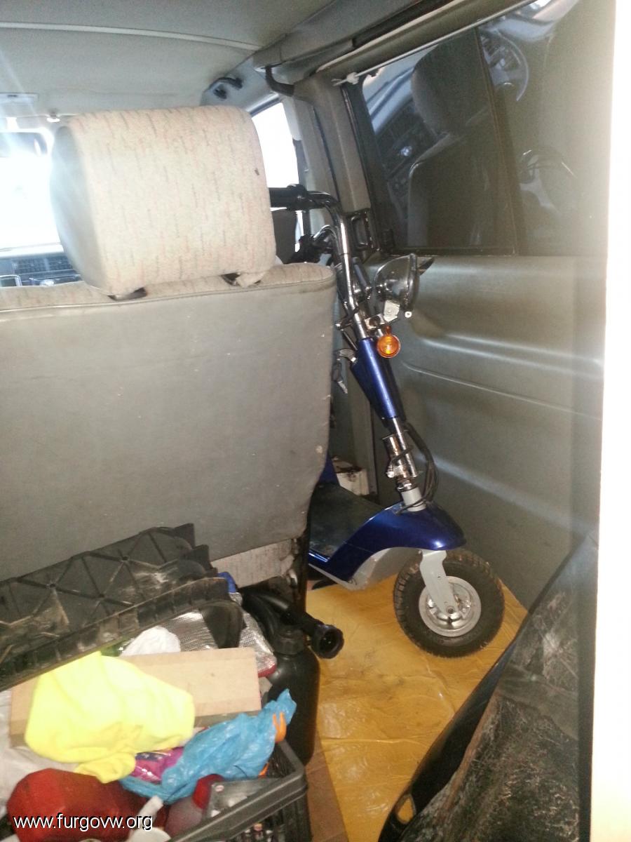

Saqué un par de fotos sentado en el potty para que se vea el espacio que hay.Me doy movido y eso,no es amplio pero bueno,al final es como un plato de ducha de casa mas menos.
Y aqui de las vistas desde el baño,con una motaza dentro de la furgo y todo!
Menuda maquina!jaja.
