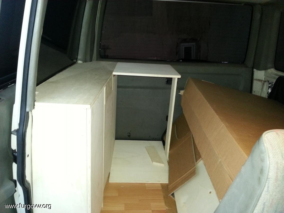

En ese tiempo empecé a hacer muebles. Sólo hice esto en esas horas
Es poca cosa hecha para tanto tiempo pero le doy muchas vueltas y cambio de opinión cada 5 min! jeje.A ver si para la semana avanzo bastante más!

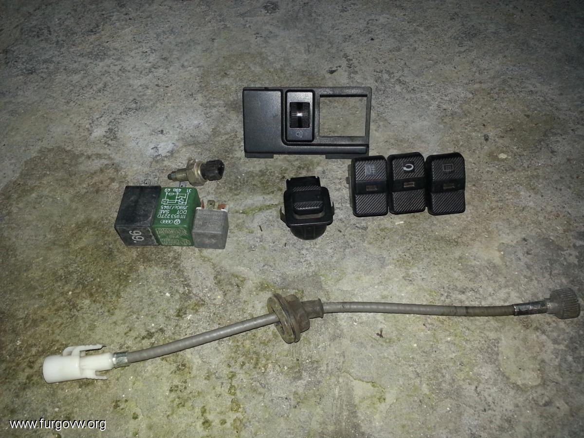

Antes de nada gracias a los compañeros Garry_T4 y Plastidecor por las piezas que les cogi,que ahora os enseño. ;) ;) ;)

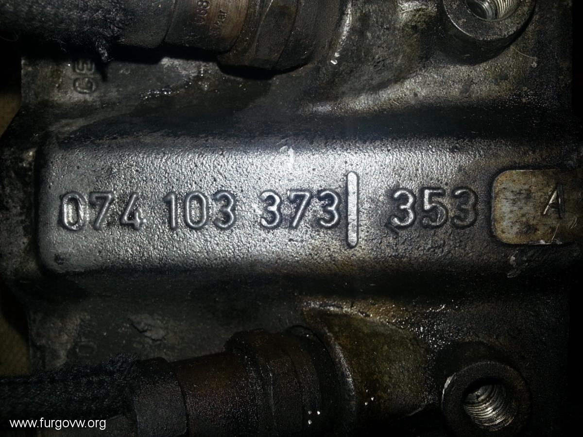

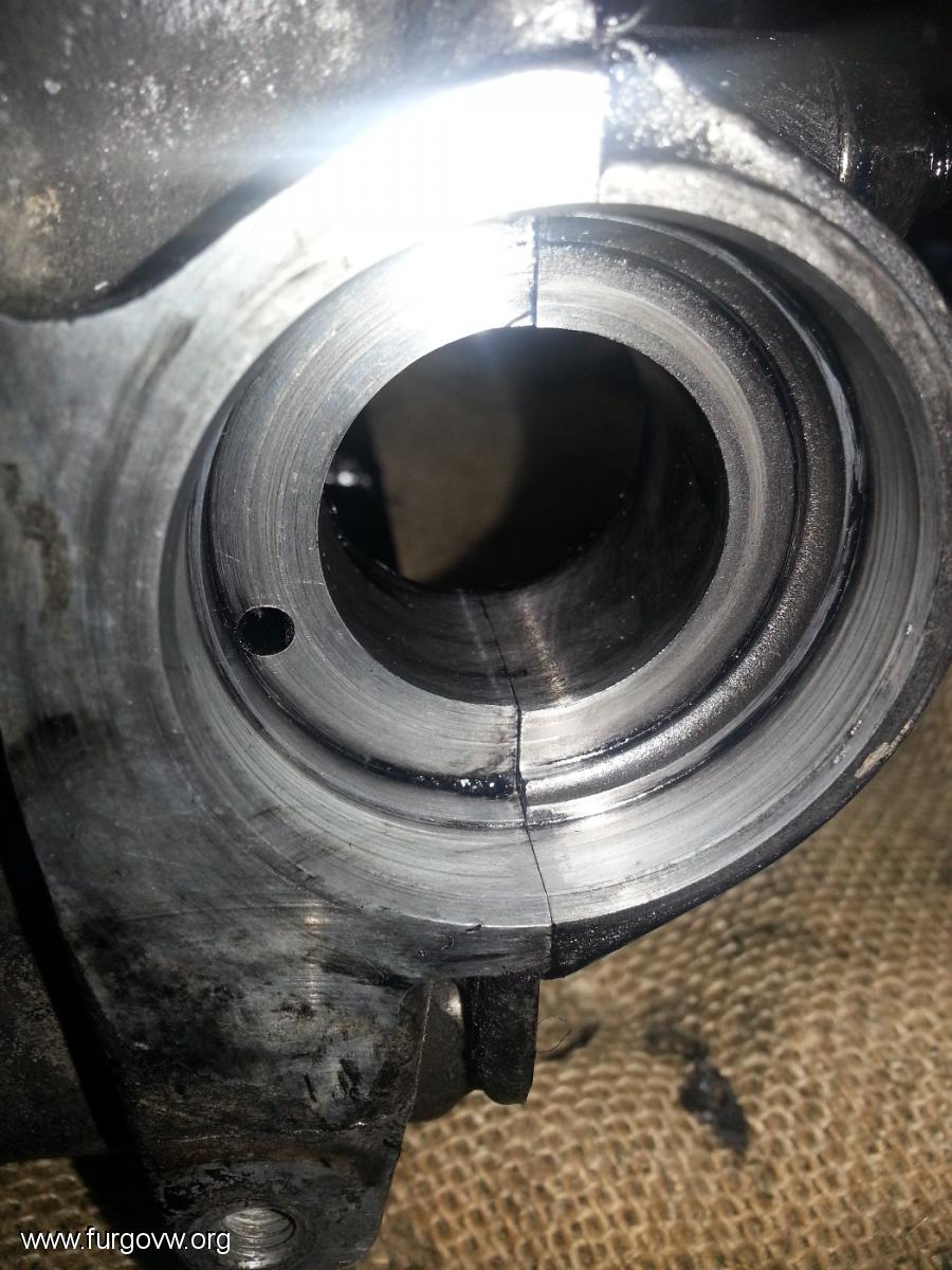

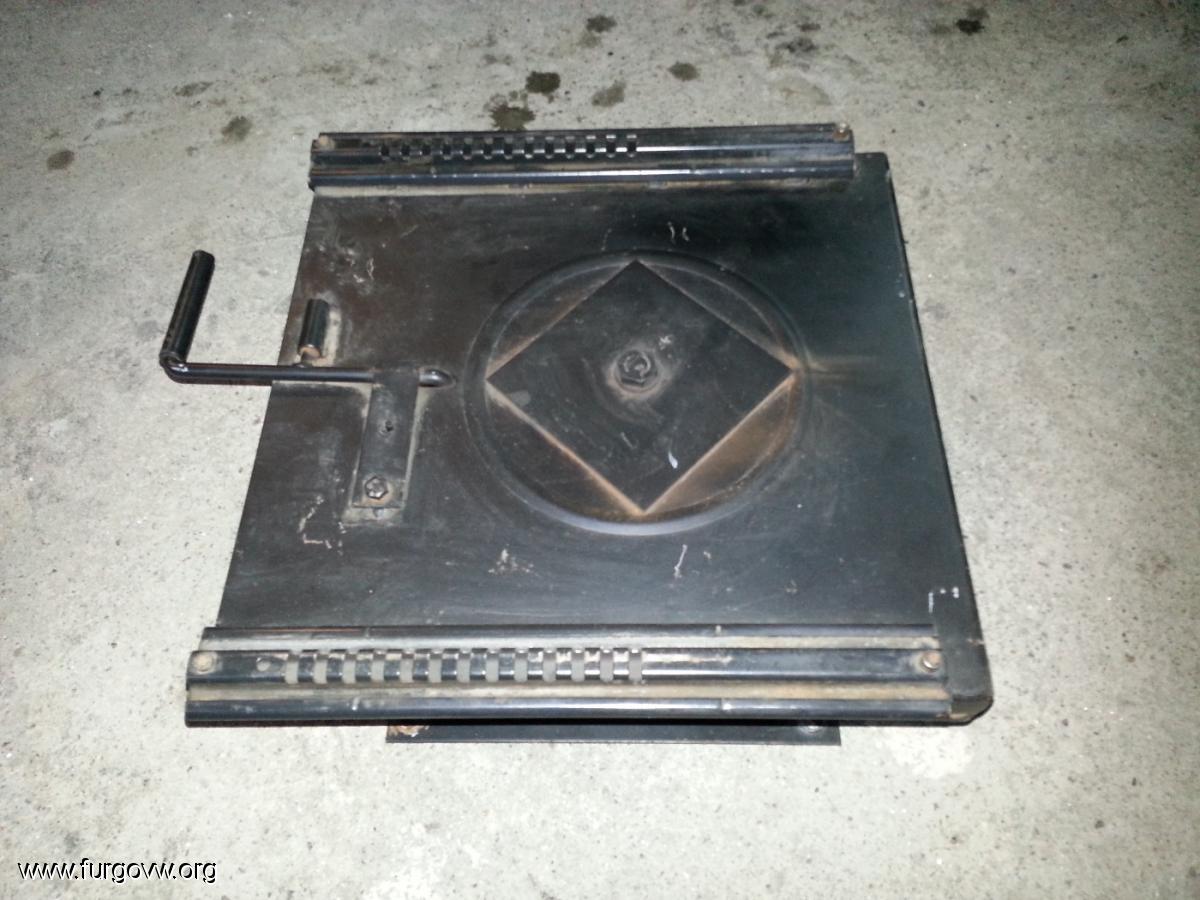

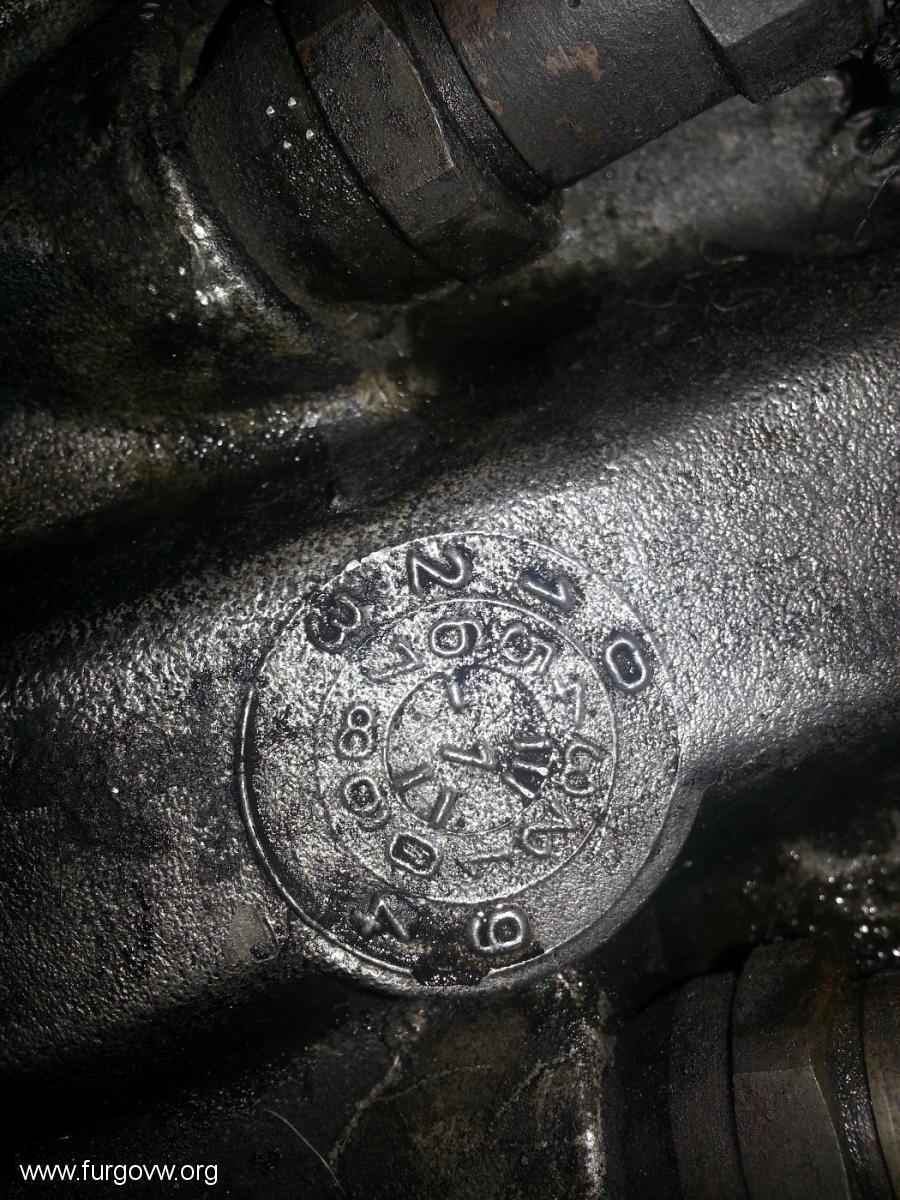

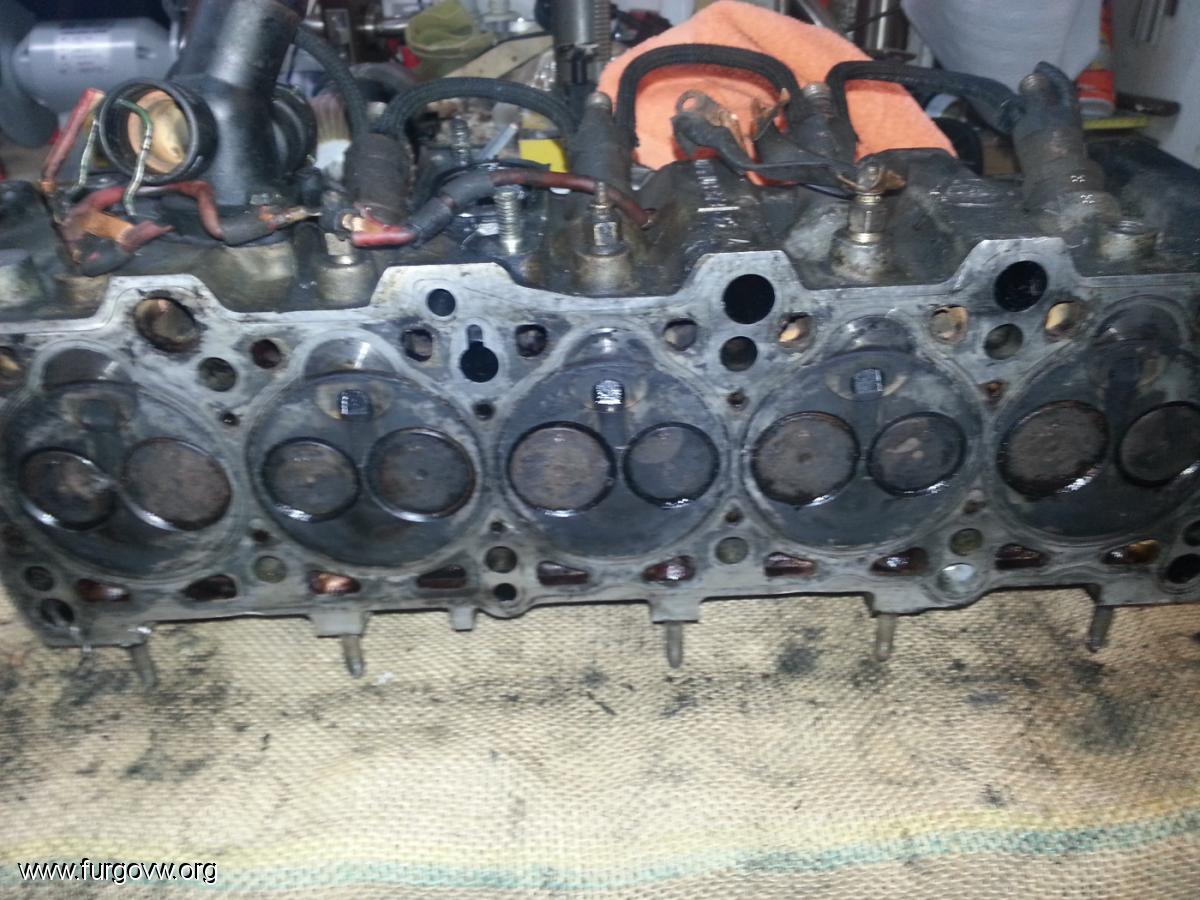

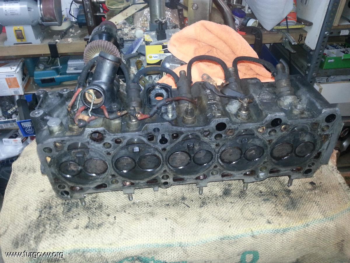

Un culata para ponerle a la furgo,que está en mejor estado que la mia

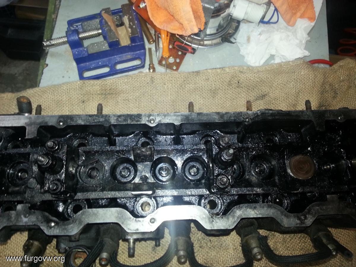

Esto me llama la atención,la parte superior tiene un borde que la culata no tiene

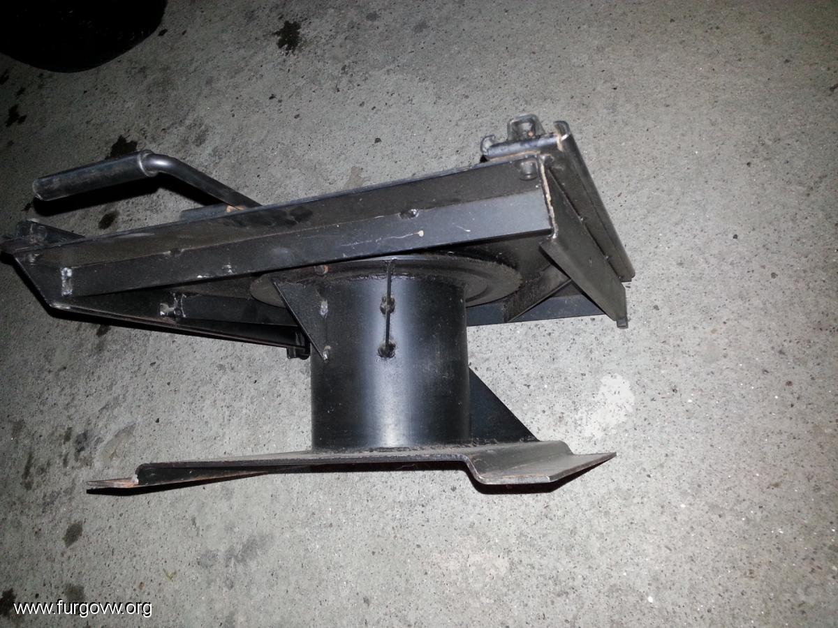

Otra cosita,que mola mucho

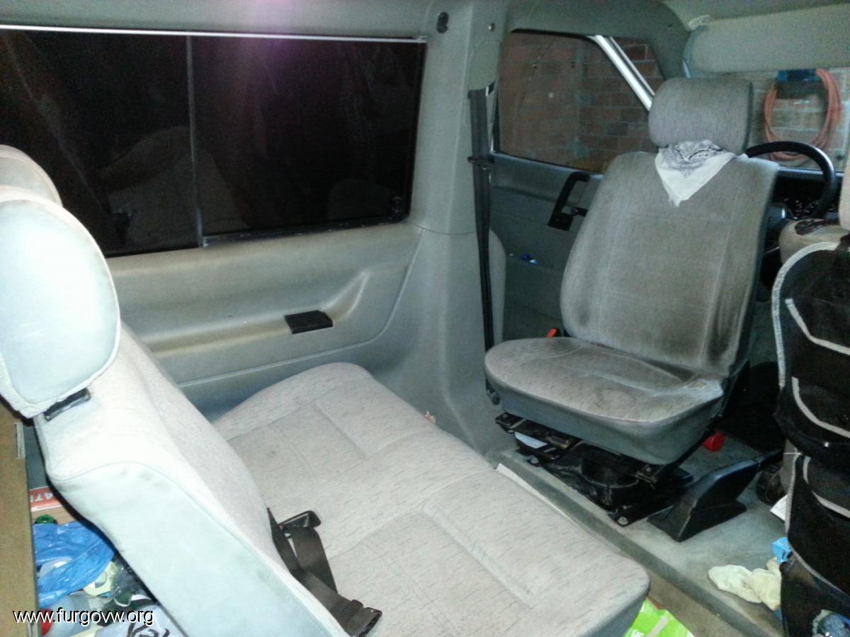

El asiento con el flash parece que está negro de todo,pero en persona no se ve tanta diferencia

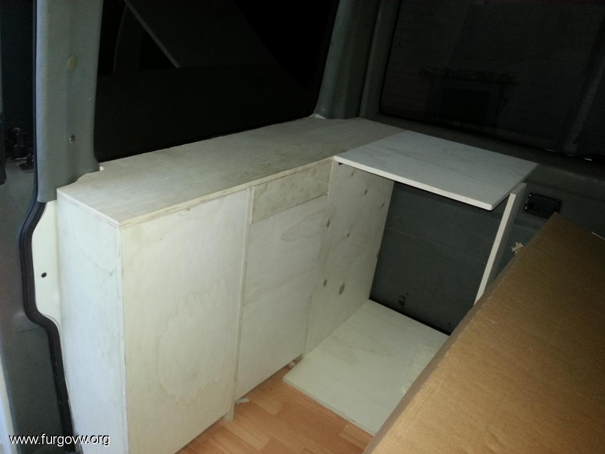

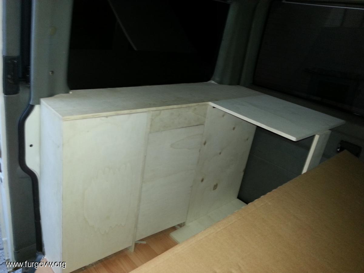

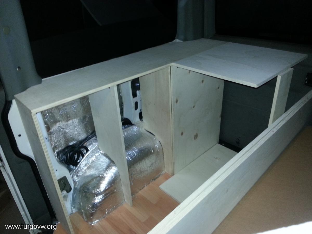

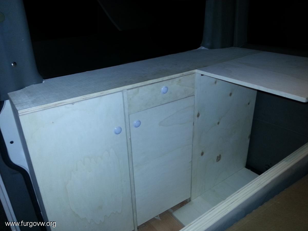

Y el mueble lo modifiqué un poco y le pongo las puertas mas grandes

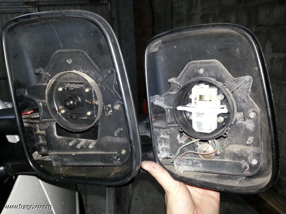

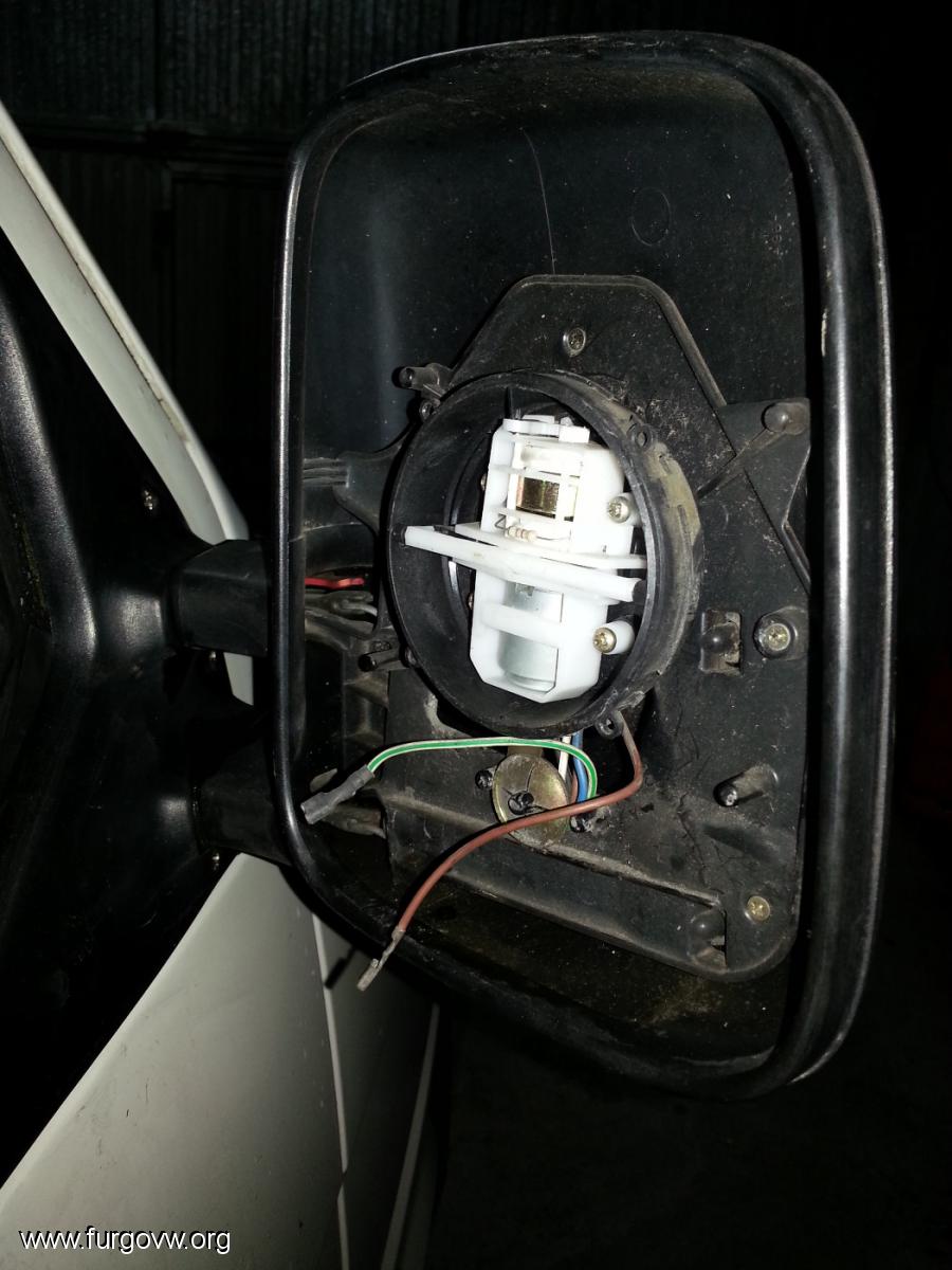

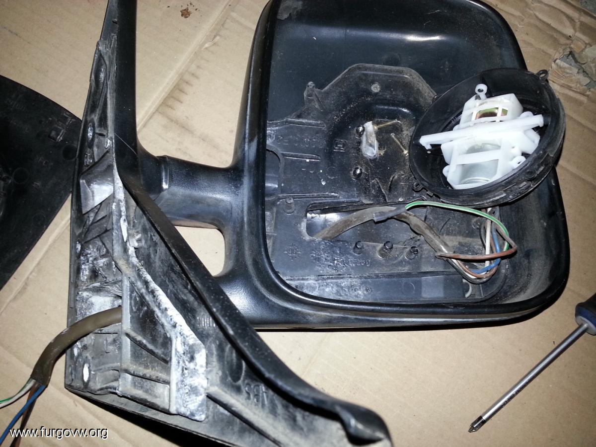

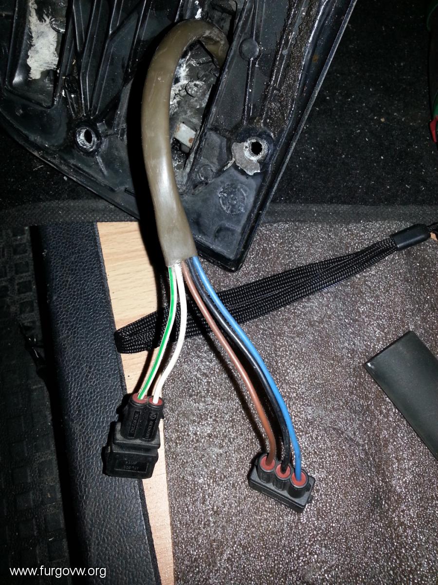

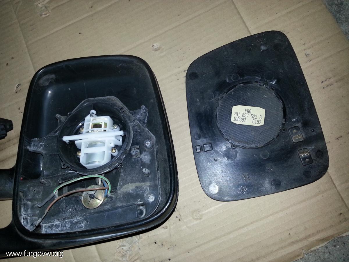

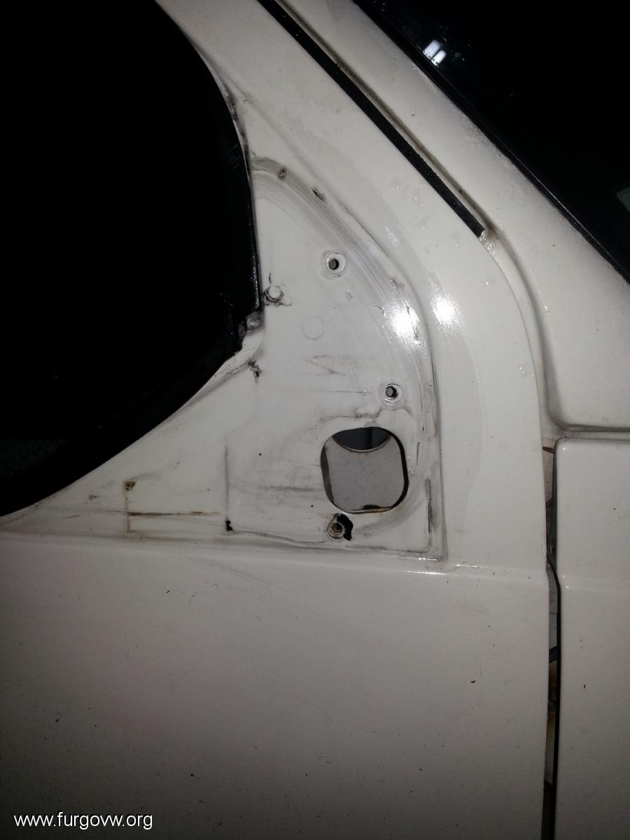

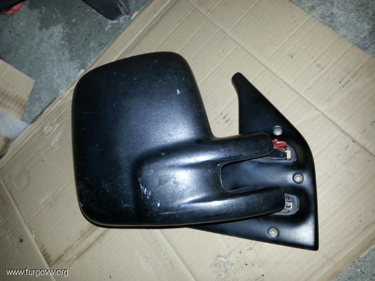

Ahora como cambiar lo electrico de un espejo electrico para uno manual,ya que el manual está entero y el electrico un poco tocado

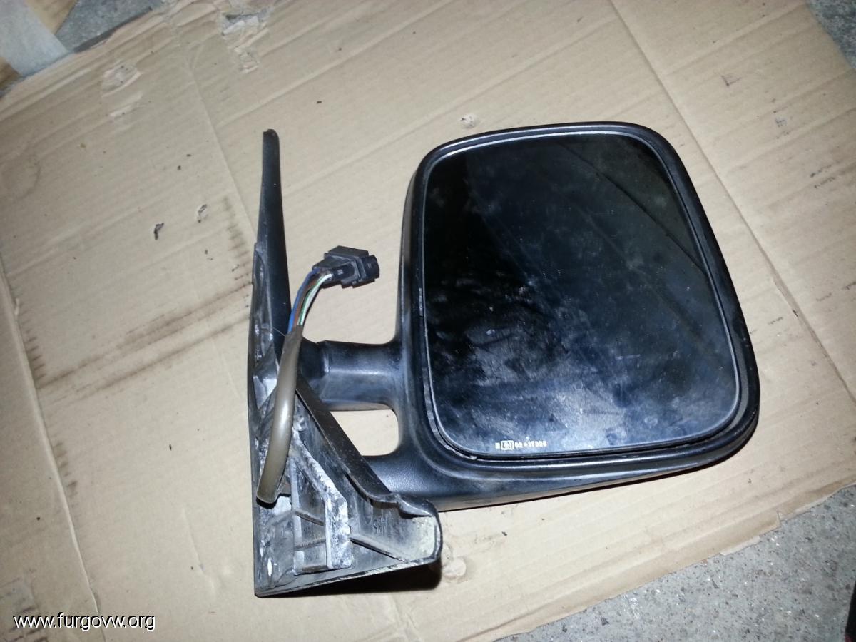

El electrico:
Aqui los dos,que son iguales menos lo del centro,que se quita sacando esos 4 tornillos que se ven

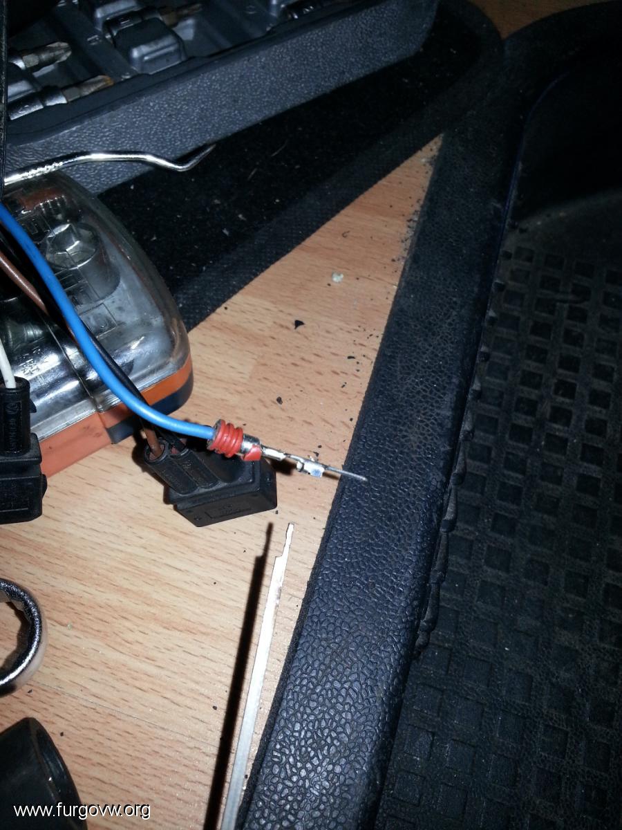

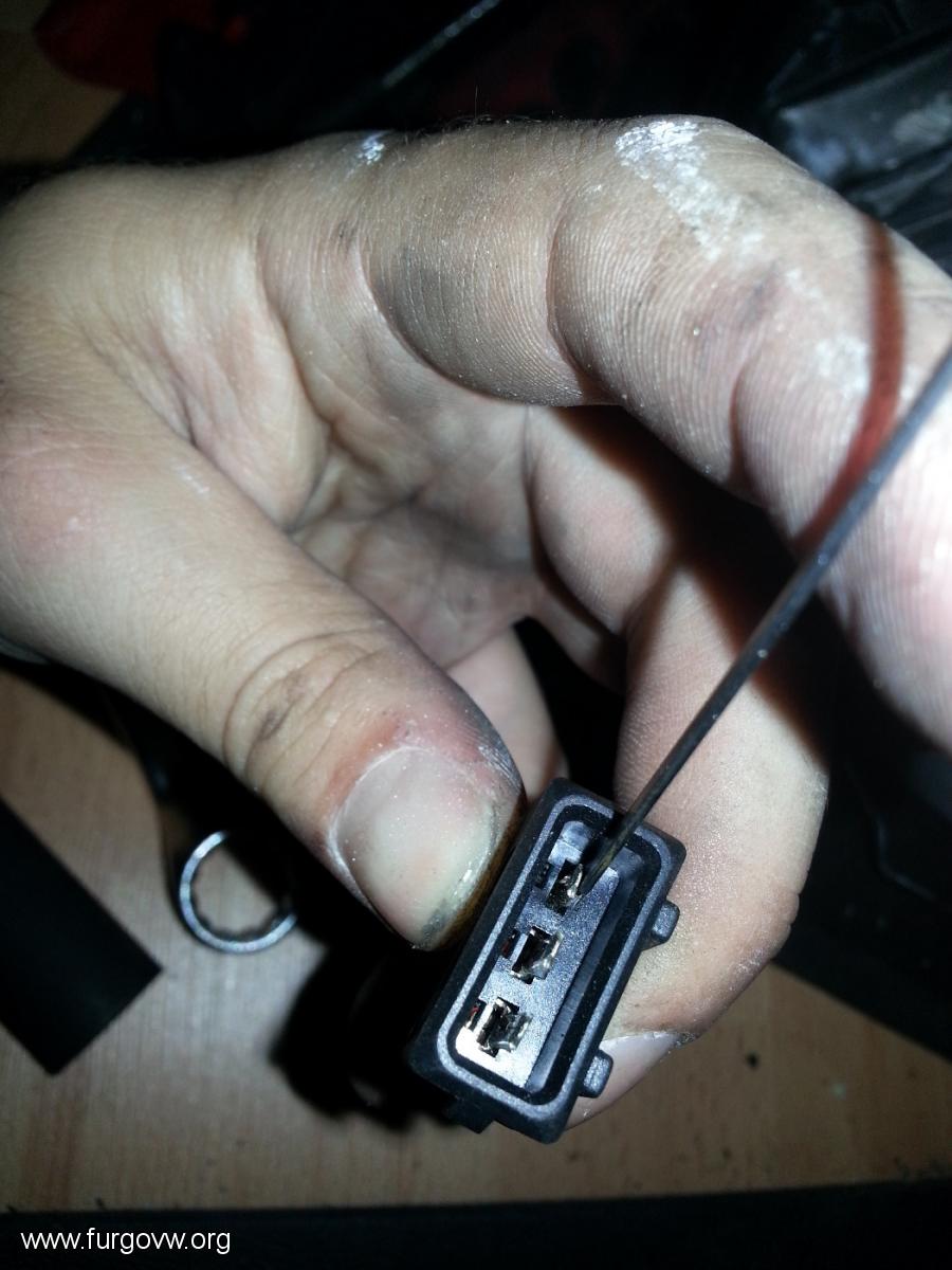

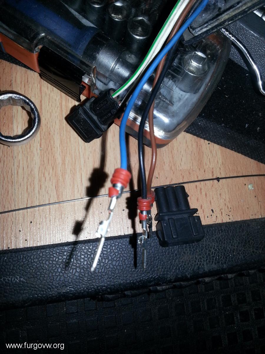

Para quitar el conjunto hay que quitar los cables del conector

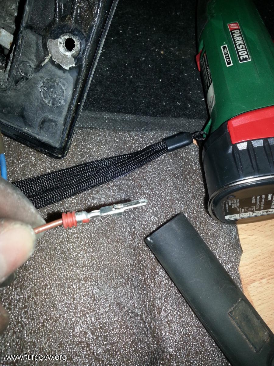

Con una varilla de limpiaparabrisas un poco rebajada
Se mete por uno de los laterales del pin
Y fuera

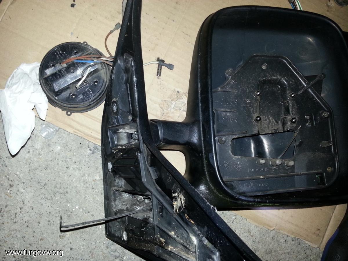

Quitamos el espejo manual
Y pasamos una guia para los cables de los motores,yo usé la varilla del limpia
Una vez pasados hay que moverle la pestaña a los pines para que enganchen en el conector
Y montarlos de nuevo
Y para la furgo de nuevo

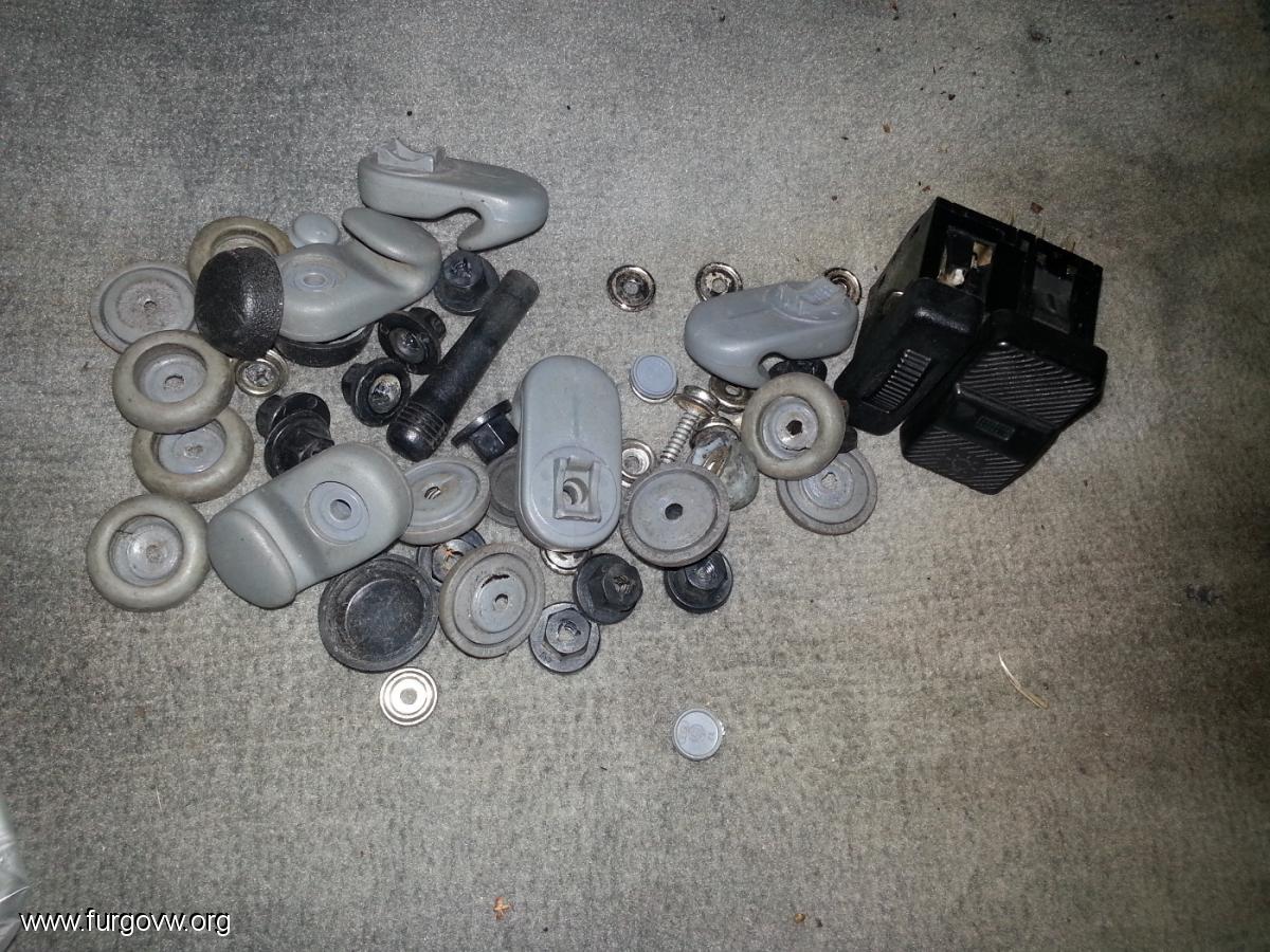

Y por ultimo unas cuantas cosas

Ya tengo un cajón en el sitio! uaaauuuu  .palmas .palmas .palmas .palmas Si quedara en persona igual de bien que en fotos seria la leche .sombrero

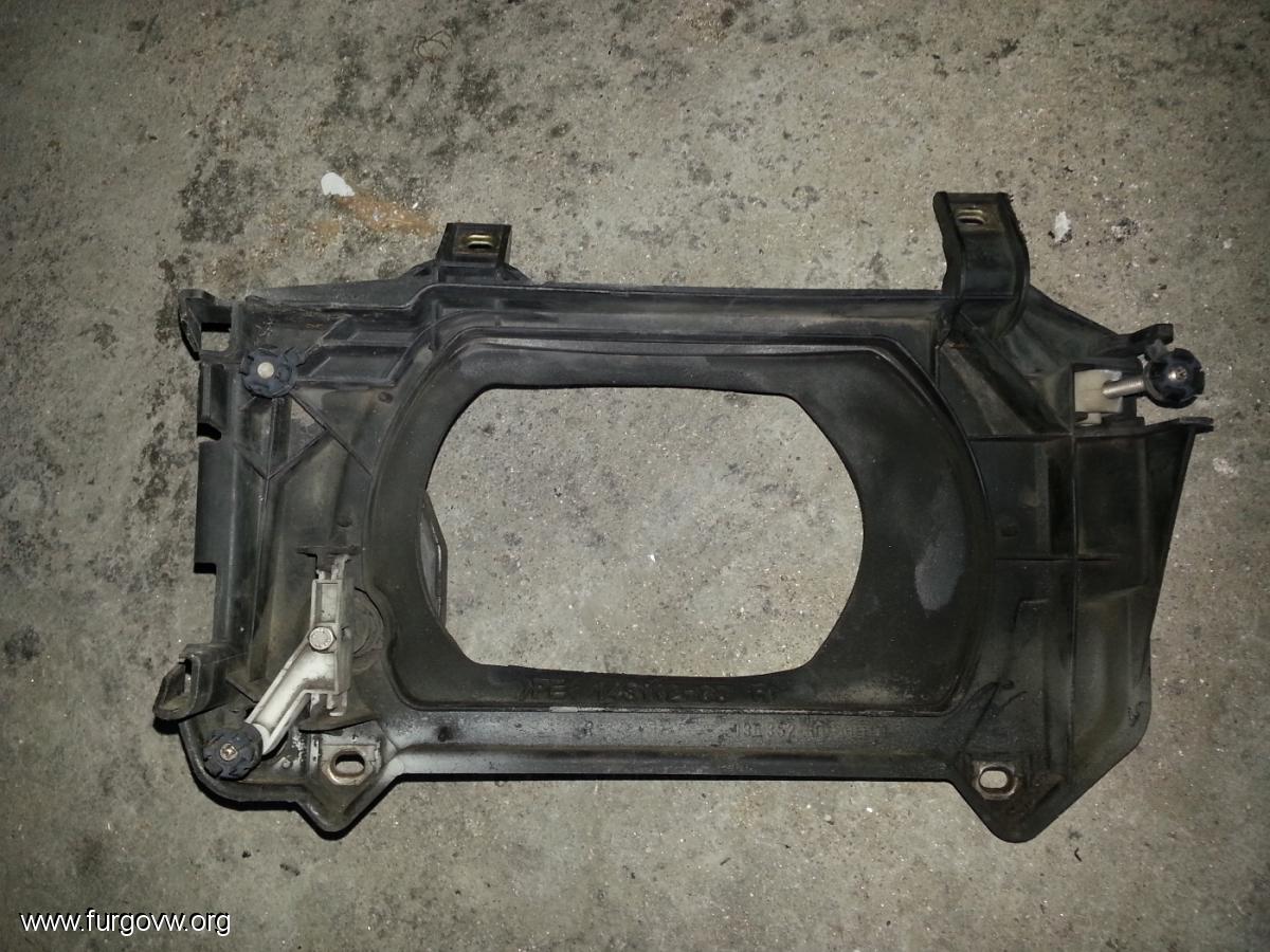

Gracias al amigo Garry_T4 tengo mas chuches para la furgo

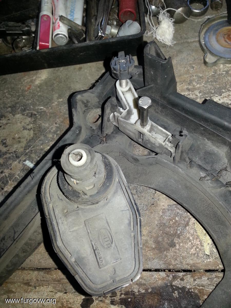

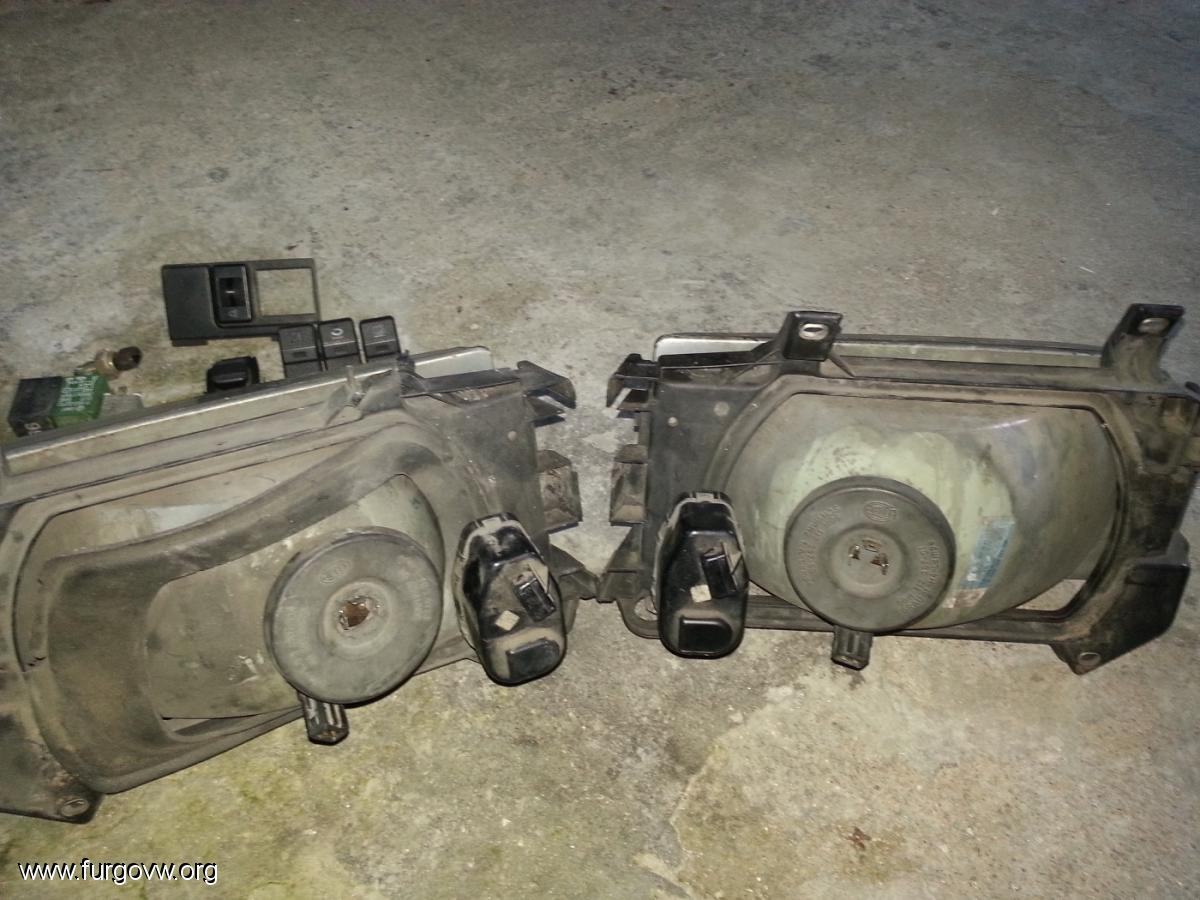

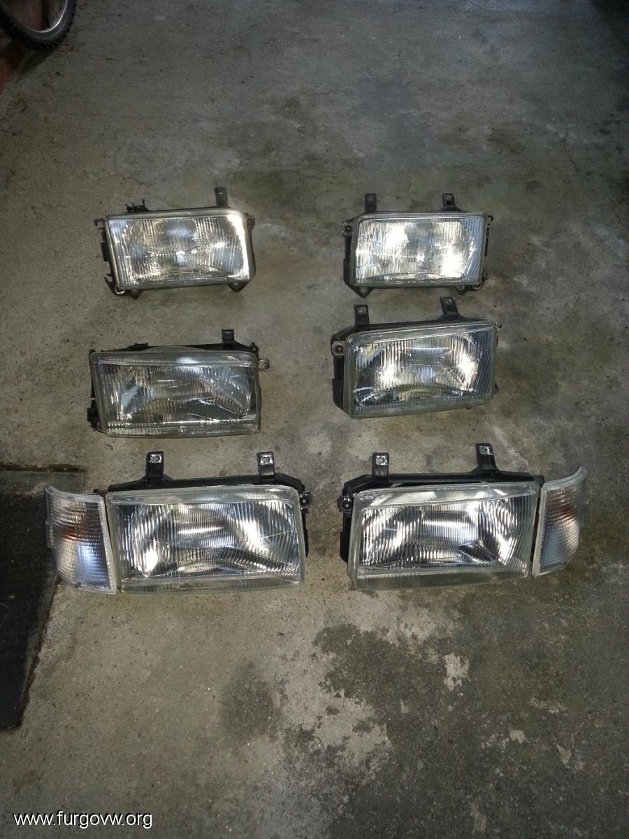

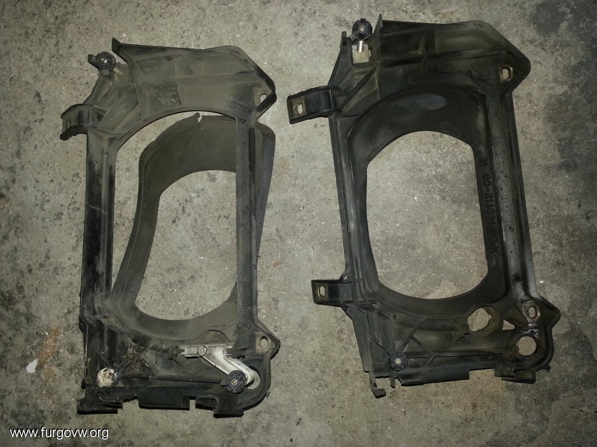

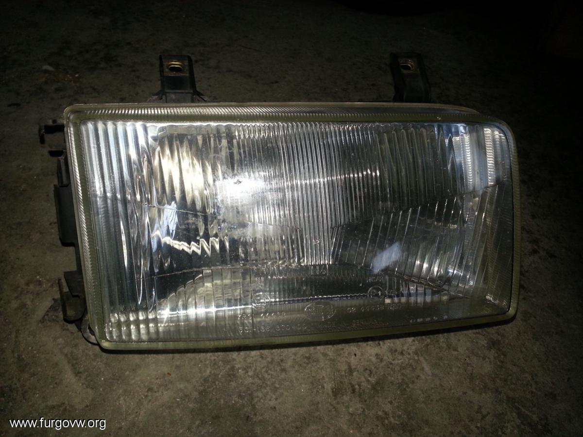

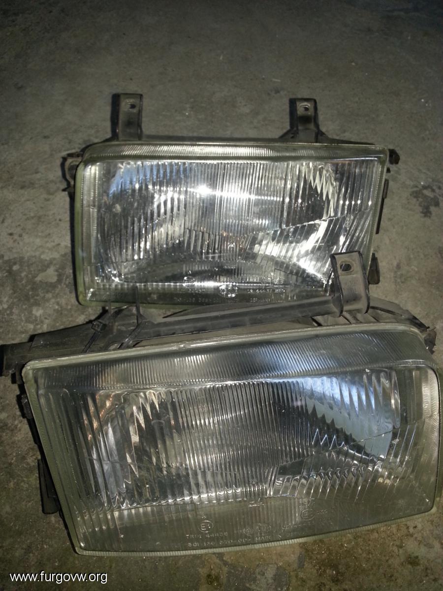

Unos faretes electricos

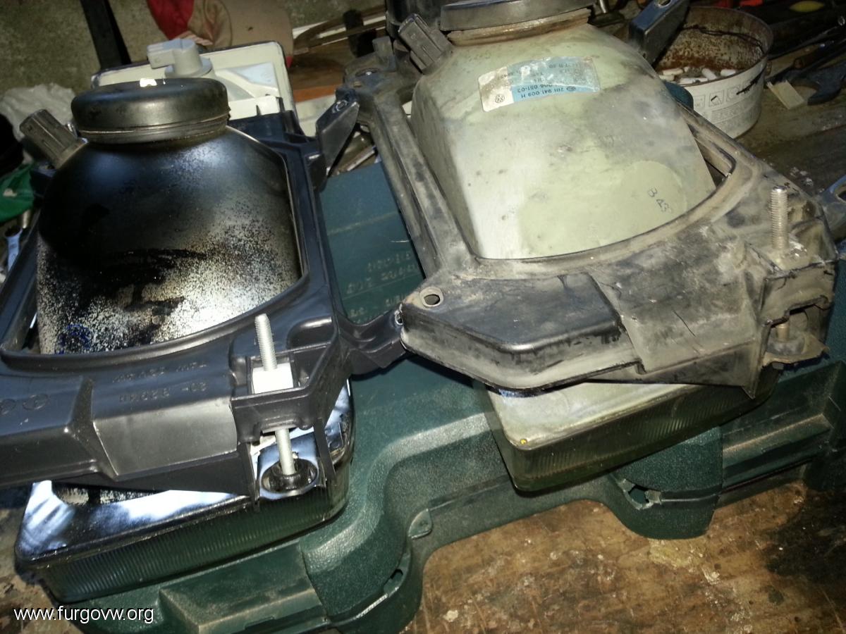

Y ya tengo que parar de comprar faros porque tengo unos cuantos
Los primeros con intermitentes son los que tenia ahora puestos,los nuevos marca TYC.Los del medio son los de serie de la frago,y los ultimos los electricos nuevos/viejos
Uno tenia una pestaña rota por lo que le puse la carcasa de plástico de uno de los mios de serie que están todas bien y son Hella también,a si que perfecto.
Diferencia de los nuevos que tenia y los viejos/nuevos de ahora
He de decir que los que tenia montados nuevos (los TYC) dan mas luz que estos,pero muy mal repartida,estos dan un pelin menos pero infinitamente mejor repartida,y hacen bien el dibujo de la luz,los otros NO

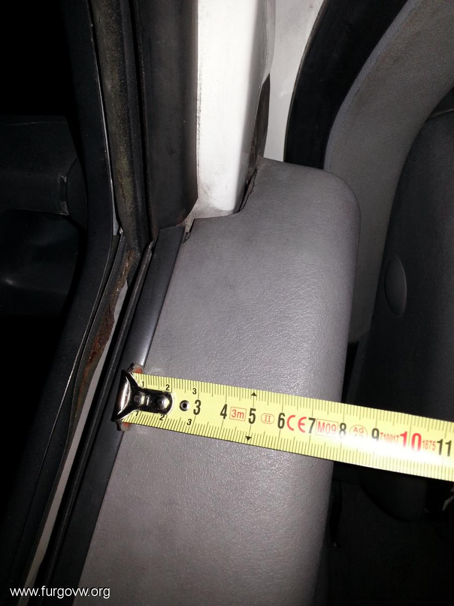

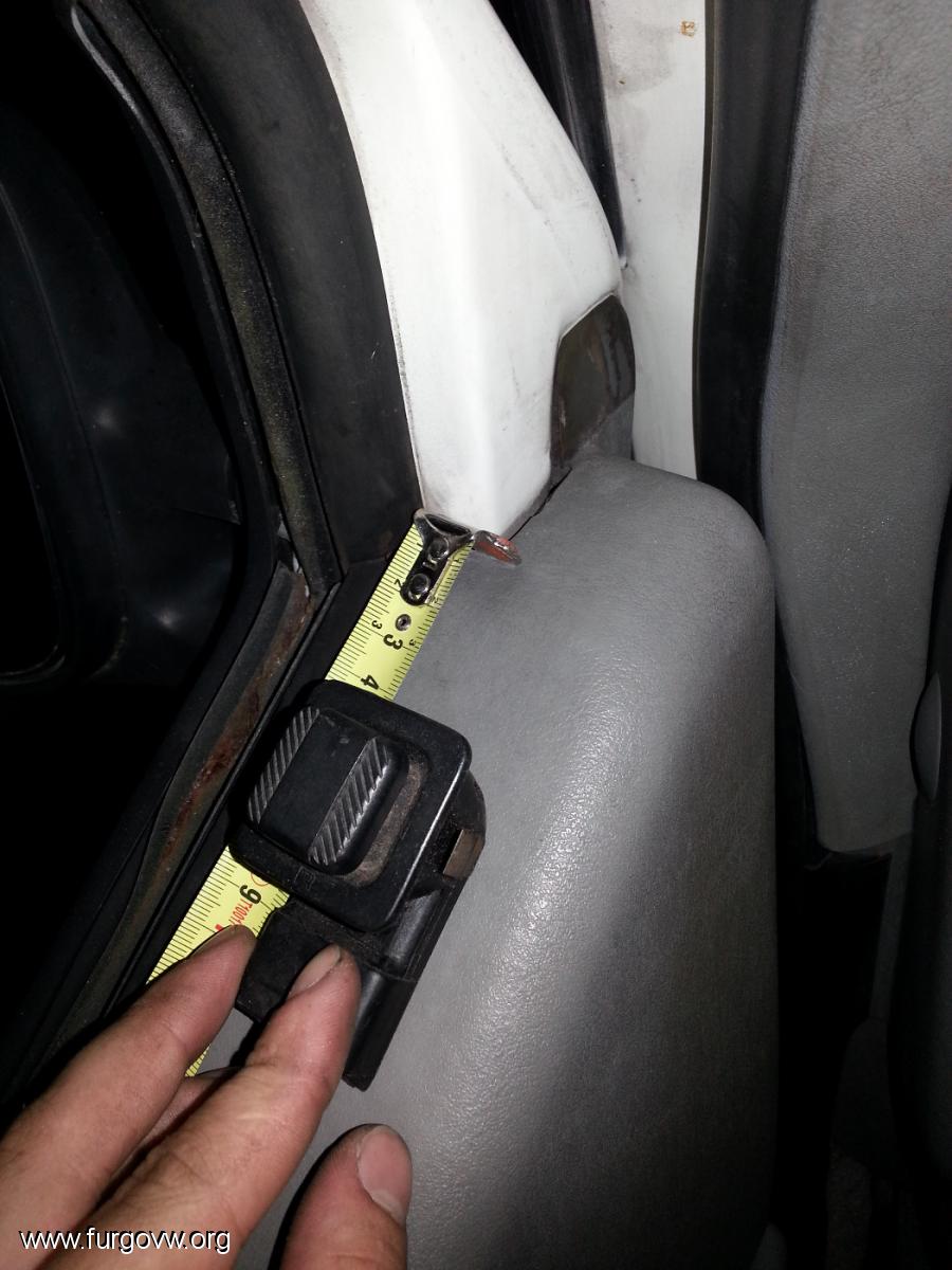

Necesito un favor de quien tenga espejos electricos,necesitaba saber en que sitio va colocado el boton para los espejos,algo asi pero con las medidas

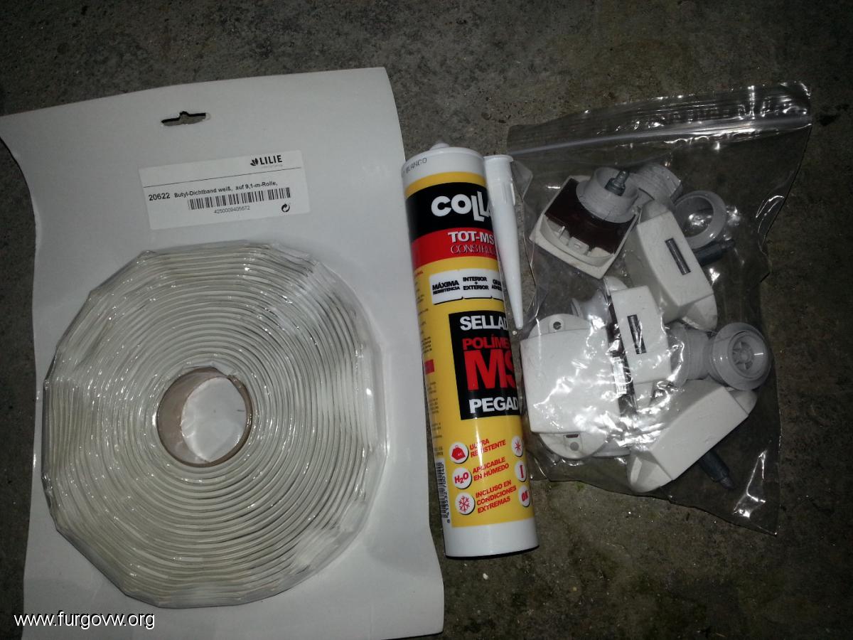

El butilo y la masilla es para la clarabolla,que ya la iba a comprar pero espero a otro dia que total aun no se la voy a poner,pero asi me cuesta menos la proxima vez :P

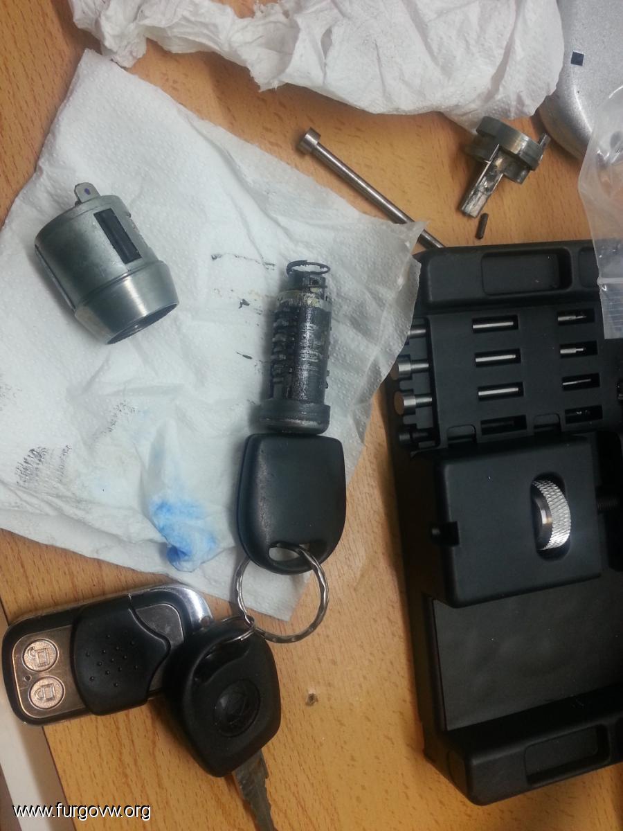

Y hoy lo que hice fue igualar el cilindro del arranque a los de las puertas,para no andar con dos llaves,si no es un lio

A falta de que alguien te mande mejores fotos:
Manda webs, que no tenia ni una regla ni un calibre en el garaje: sólo encontré el metro del ganchillo de mi mujer.

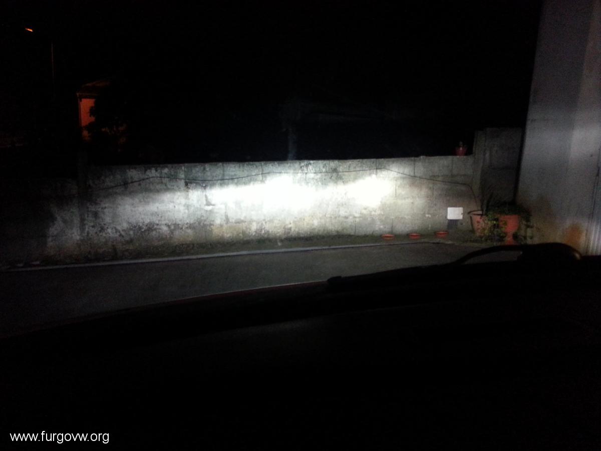

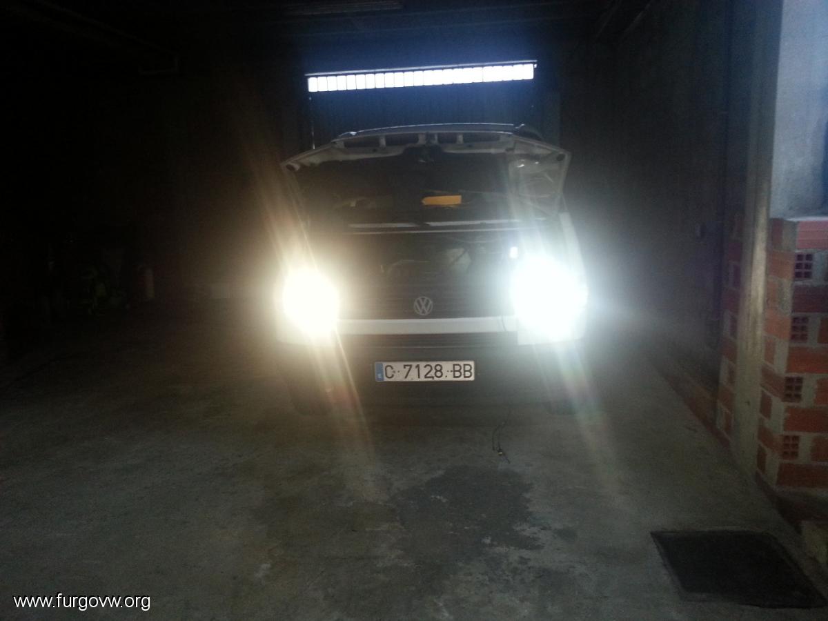

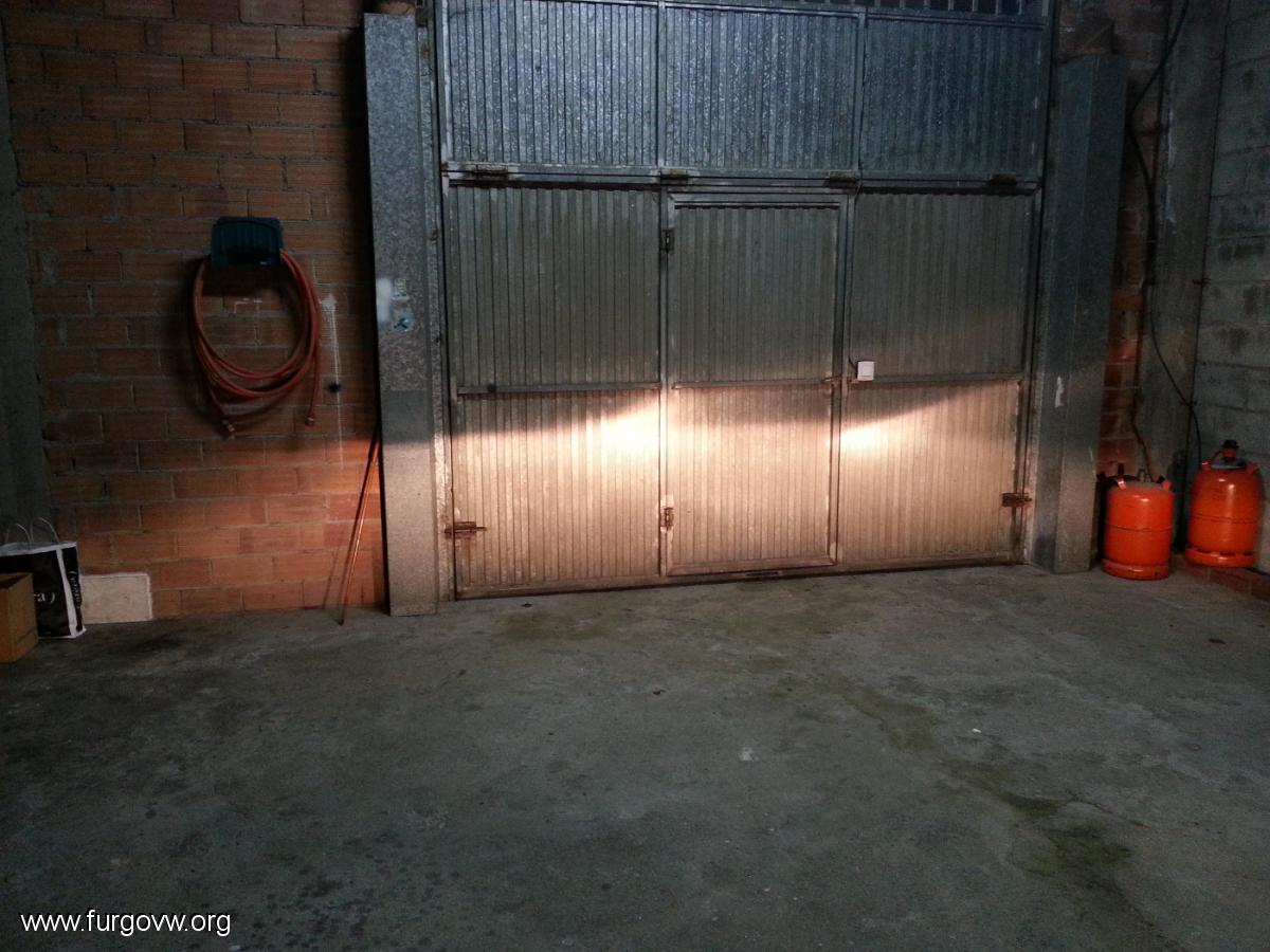

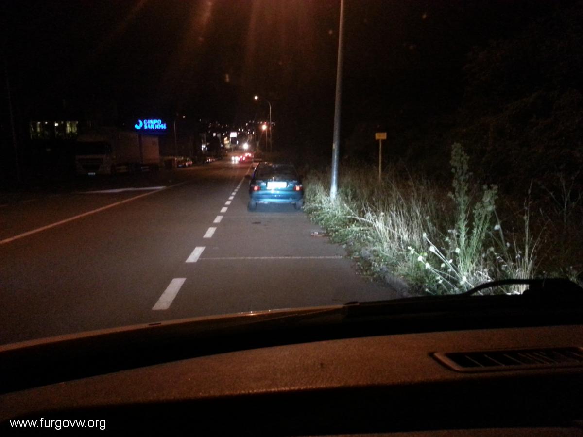

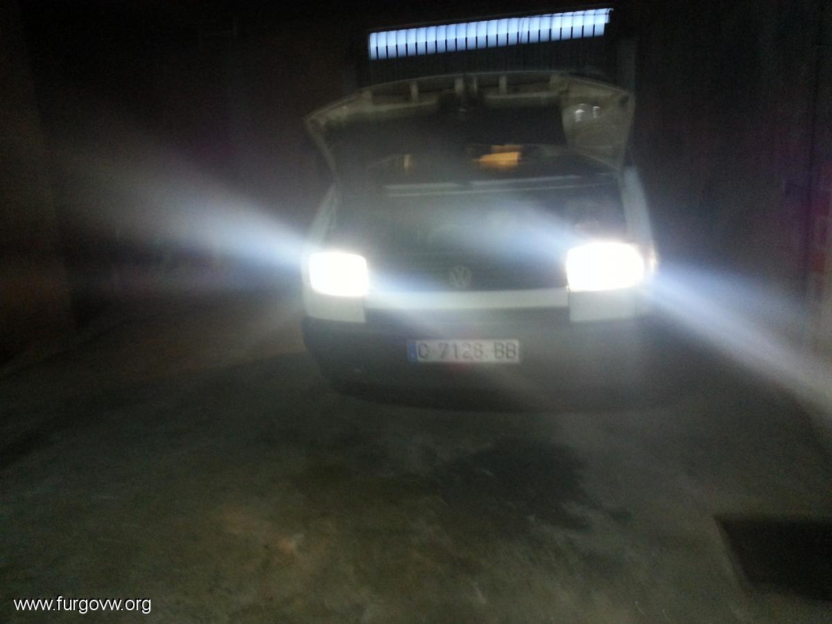

Hoy me llegó un kit de xenon para la frago,de hecho es "bixenon" .Se lo puse en un momentito pero mañana se lo quito y pongo las halógneas.Da muchisima luz y aunque no me hicieron luces ni nada pienso que igual molesto a alguien,y para llevarlas más bajas de lo normal prefiero llevar halogenas a su altura.
Ver se ve genial y es blanco de 4300k que tampoco llama mucho la atencion,pero buf.El Audi no daba esa luz con el xenon pero ni de coña.
Si alguien lo quiere está a la venta,tiene de uso 40 minutos y mañana otros 10 o asi ;D
También le hice el apaño al cable del acelerador para anularle el amortiguador que lleva para que responda mejor,y como ya puse en ese post me llevé un poco de chasco.Pense que se iba a notar más de lo que se nota.Es cierto que al arrancar el cuesta y eso va mucho mejor porque no tiembla nada y acelera cuando le das, y el acelerador va mucho mas suave,al no tener que vencer la fuerza del muelle va flojito de todo,eso está bien.

Empiezo con el xenon.
Aqui con una de xenon y otra las Philips Xtrem
Solo xenon
Aqui no hace mucha justicia porque parece que hacia la izquierda no da mucha luz,pero bueno.Ahí estan bajas como las llevo ahora,que aun no tuve ocasion de quitarlas

Ya le puse los tiradores a los muebles,falta ajustar todo que va mal casi todo .loco2
El viernes compré otro tablero de contrachapado ya cortado en el leroy,para hacer el baño y lo que me llegue,no tengo fotos (salen en la foto anterior a la izquierda de canto),pero son 5 tablas,no tiene perdida .meparto

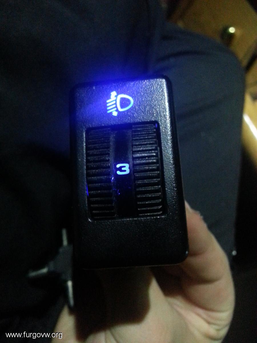

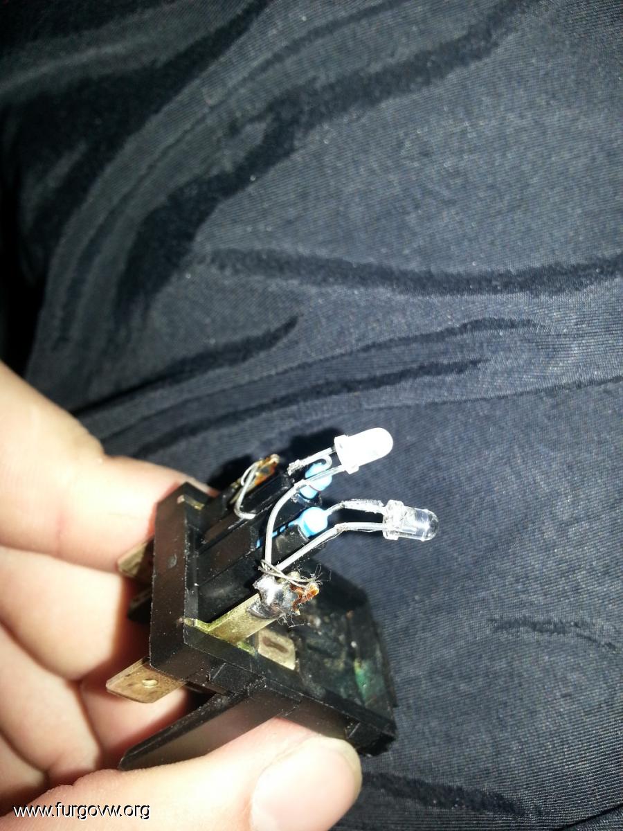

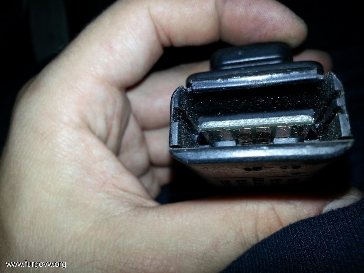

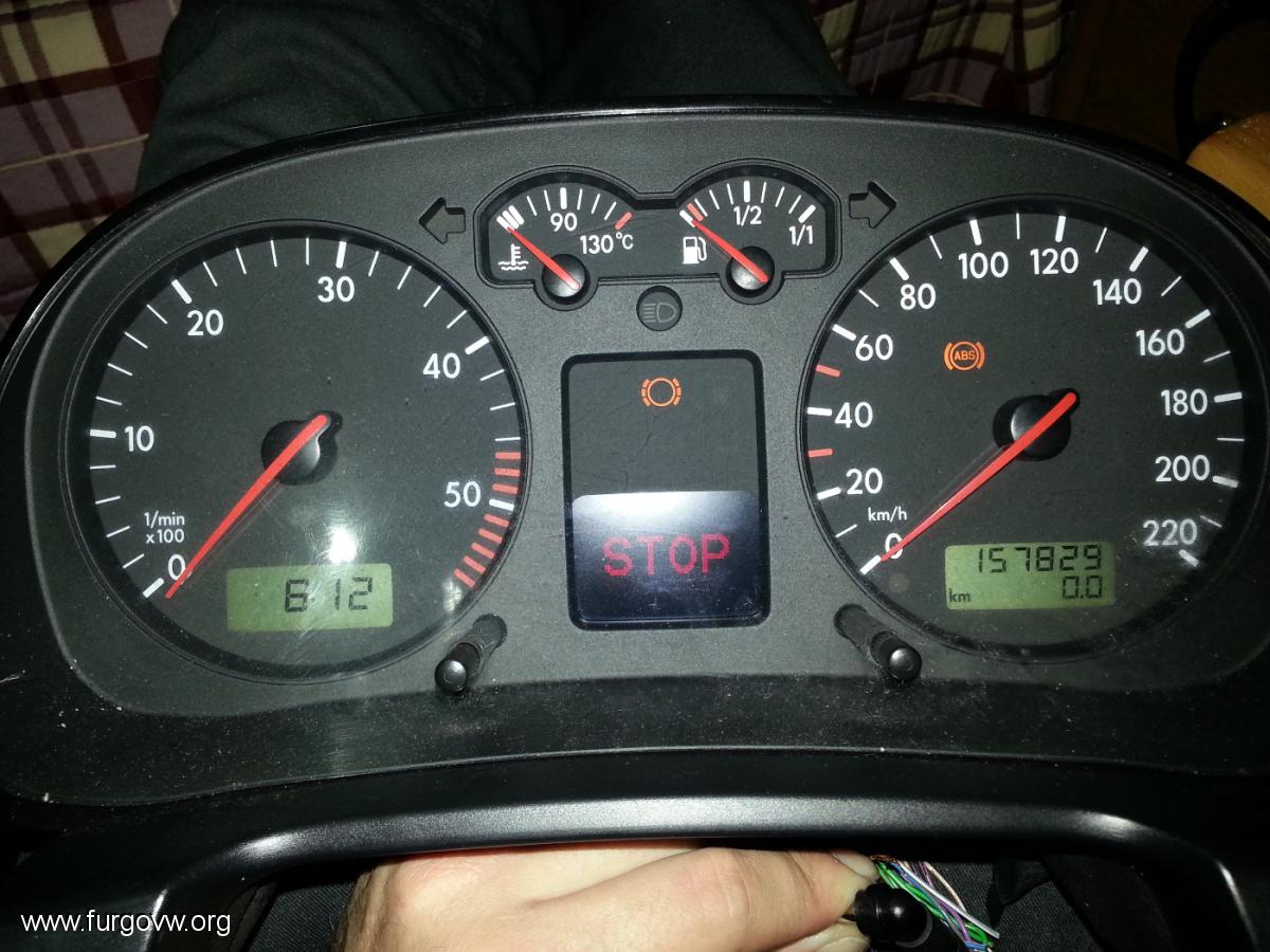

Y como tengo pensado cambiarle el cuadro a la frago,por uno con RPM,y tenia en mente el del Golf4 con iluminación azul (que no voy a montar) me entró el gusanillo de poner la iluminacion interior en azul tambien,los botones,y eso hice con los que tengo aqui sueltos
Aun me faltan más (el de antinieblas ya está también),pero ya digo estos son los que no tengo montados.
Dudaba entre azul o rojo como el audi.El rojo me gustaba en el a4 porque era más "serio" digamos,pero la furgo no quiero que sea seria,me gustaria algo alegre,de ahí el azul .sombrero
