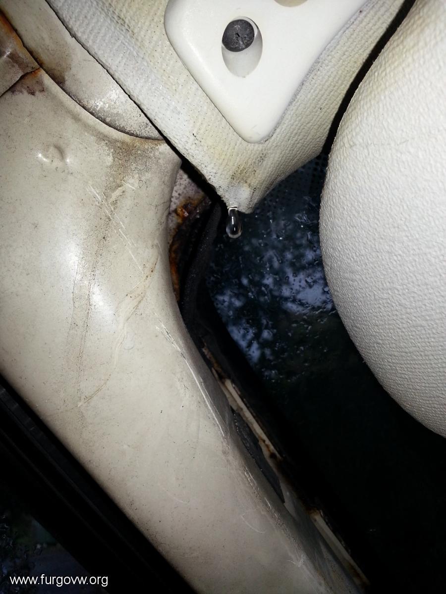

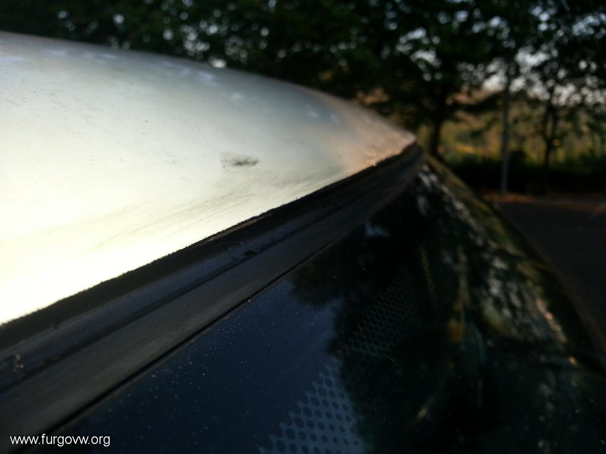

Bue no se, ya veré, ahora estoy bastante cabreado con la furgo que llueve dentro de ella, y me pillé un rebote..Por la dichosa luna delantera,arriba de todo por el marco, despues en casa subo un video.Menos mal que aun  no le puse la alfombra delante si no ya estaria empapada otra vez.Nada, al leroy a comprar sika y a darle,si queda feo que quede,como si le tengo que dar 10 cm de ancho, pero agua que no meta!!Estoy cansado de ver agua dentro de la furgo.
Y en la ventana corredera izquierda en la goma que se ve mirando entre el marco de chapa de la furgo y el de la ventana tambien está HUMEDO , no hay gotas como delante pero si se ve la goma como brilla.Como vea una gota de agua lo mismo, la quito y sika al canto, ya la quitaré despues con la radial pero agua no mete.Caguen...jeje.

No subí aun fotos ni video de como llueve dentro de la furgo.
Un saludo!!
AdriUlla
Buenas!
El video no lo tengo,tengo una foto donde se ve una gota de agua que se cae del techo,pues asi continuamente,no cada poco tiempo,una tras otra.
Tengo que quitar la luna para arreglar todo el marco,pero de momento no le va a tocar,no se donde comprar el cable de acero tipico de quitar los cristales la verdad (a buen precio me refiero),a si que ayer compré Sika negra y por el momento me deberia olvidar del agua,sólo le eche por la parte de arriba,si entra por los lados o por abajo pues le echo a todo y venga.La verdad no se nota que la lleva,solo si te fijas justo en eso o si tienes una furgo igual claro

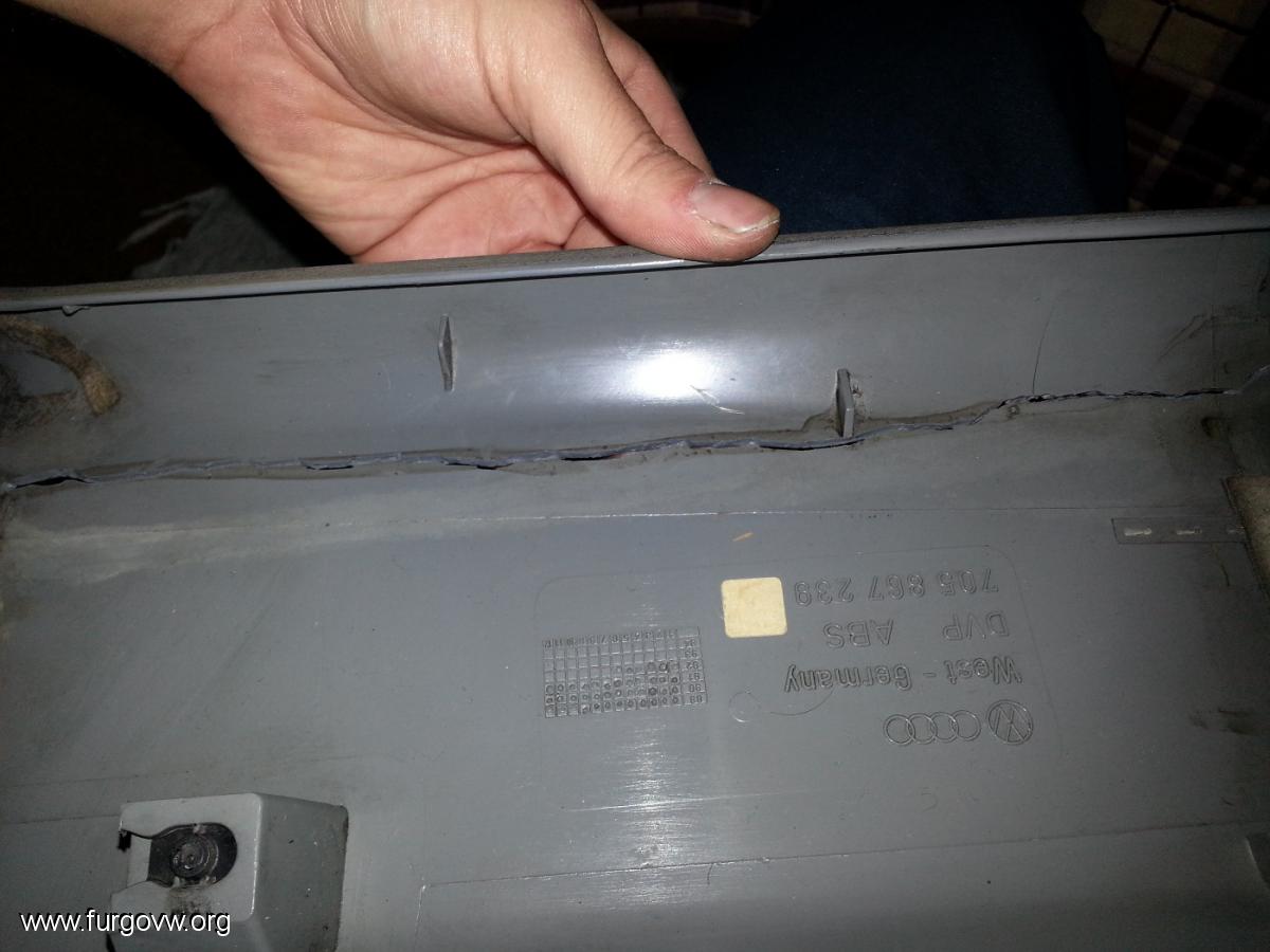

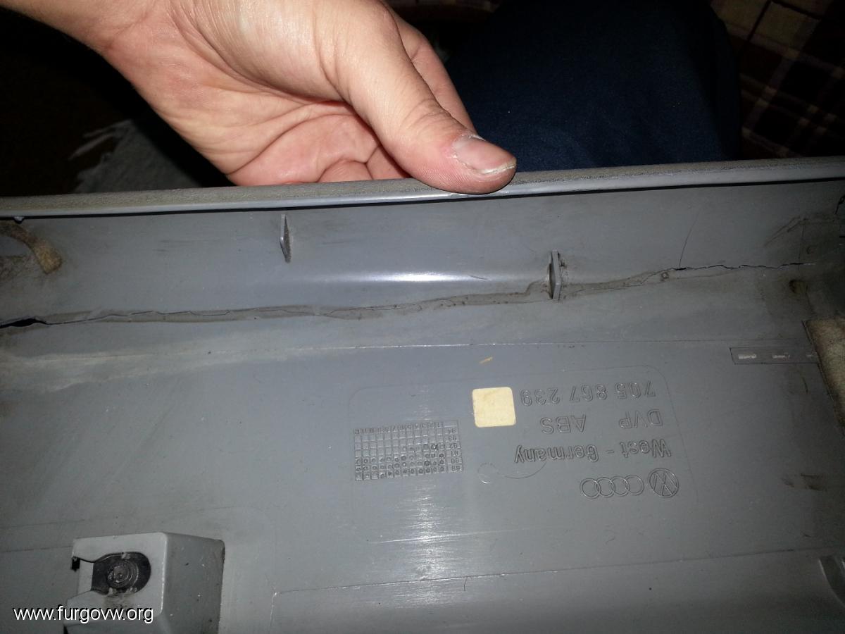

Y nada,el plastico del pilar donde va mi cinturon rompió de todo,lo pegué y ya está montado de nuevo,se ve la raja por donde rompió pero por lo menos está de una pieza.
Y rompió justo por una marca de agua o algo que tiene el plastico por dentro
Que casualidad.

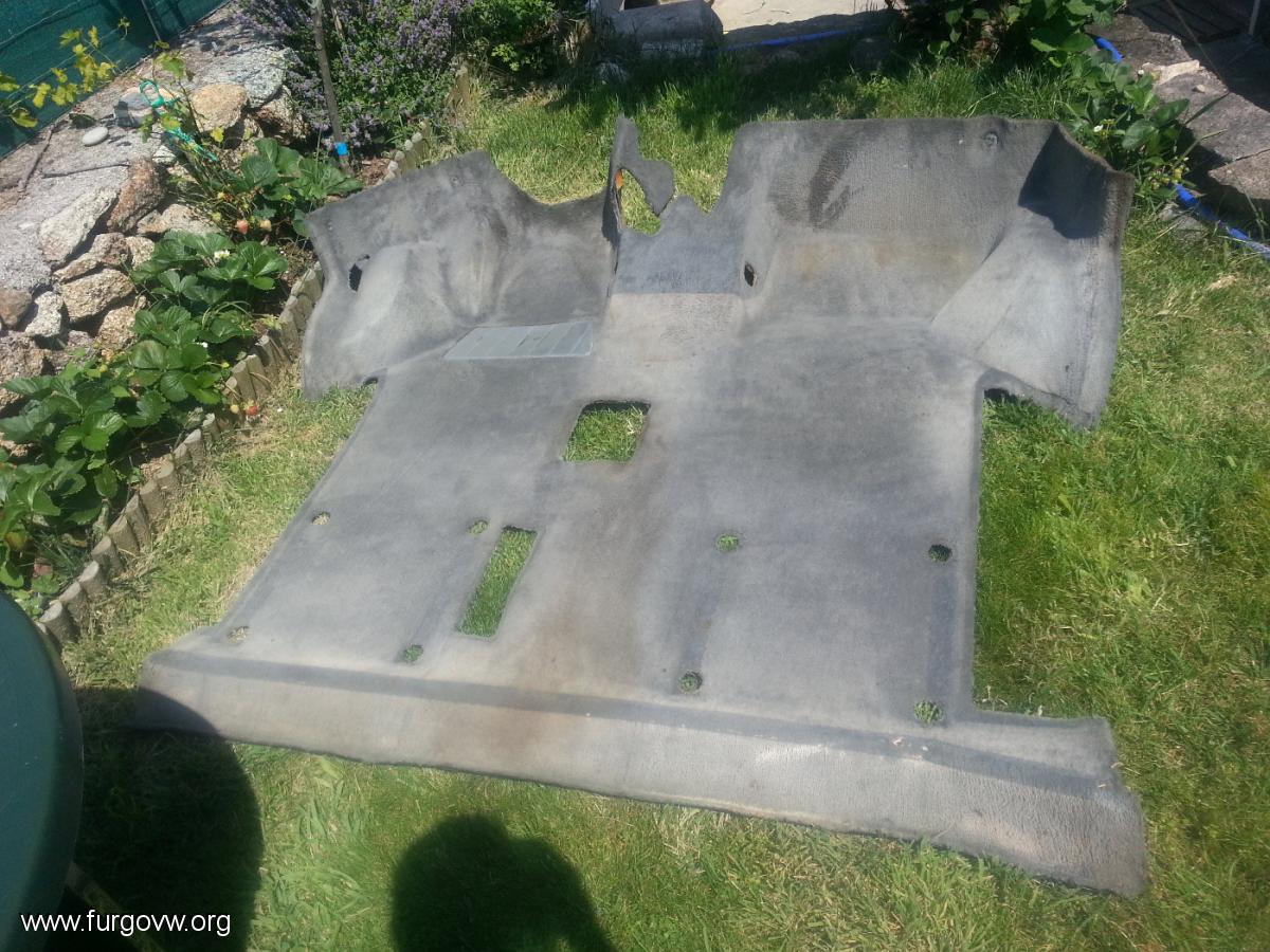

Ya tengo la moqueta de la cabina seca despues de dos semanas, a ver si mañana se la pongo.
Un saludo!!!
AdriUlla
Buenas!!

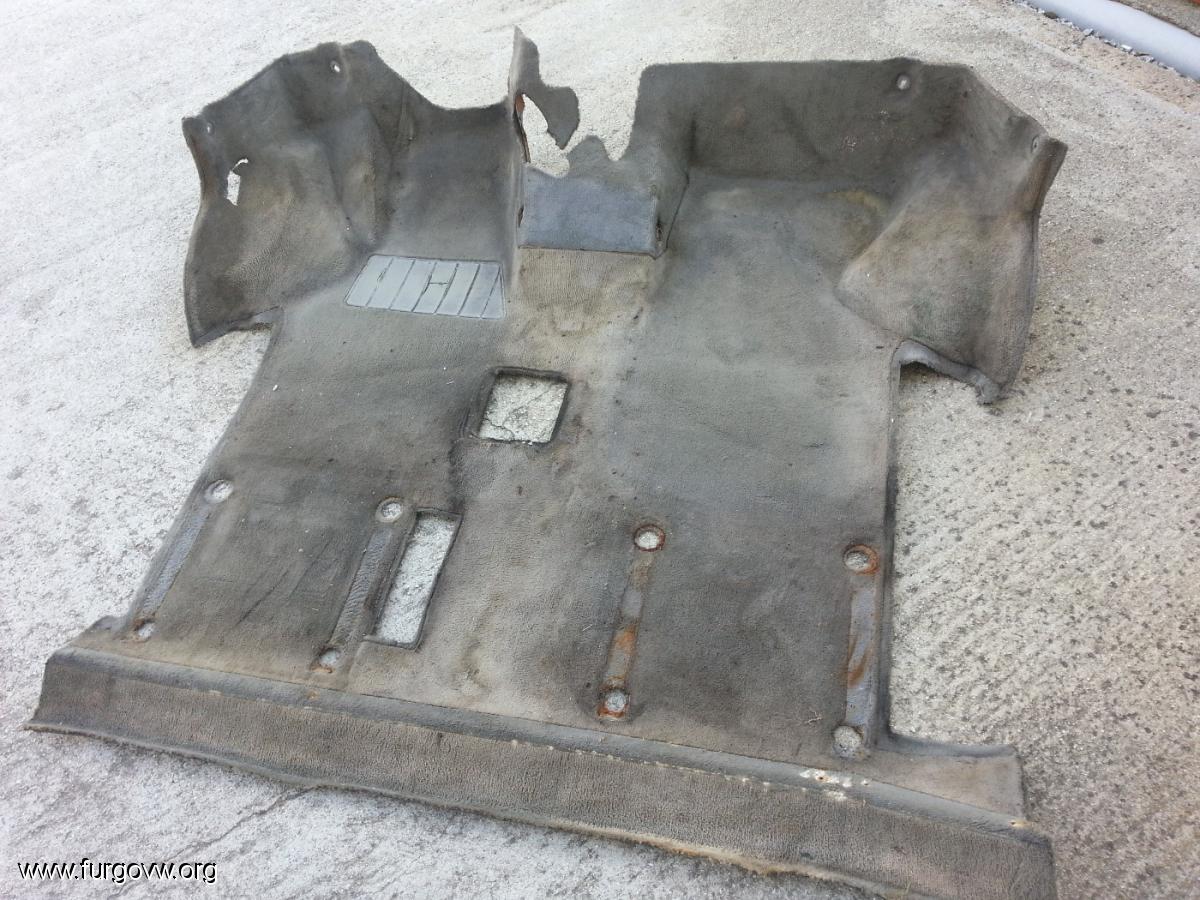

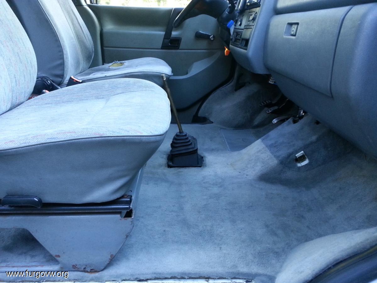

Ayer le puse la moqueta delantera que ya está limpia.A ver,las vuestras seguro que estan mas limpias pero es que estaba MUY sucia de dios.Despues de dos semanas sin ella es un alivio ponerla.La de ruido que amortigua,buf,parece otra.El domingo por la autovia venia con un dolor de cabeza,yo y todos bueno,por todo el ruido que hacia.Ayer después de montarsela fui un rato con los oidos taponados y todo del cambio,jeje.
Asi estaba
Y asi está
Igual no se nota mucho en fotos,pero hay un gran cambio.Queda una zona marrón en el medio de los asientos pero esas cosas menudas ya con un limpia tapicerias puede salir.

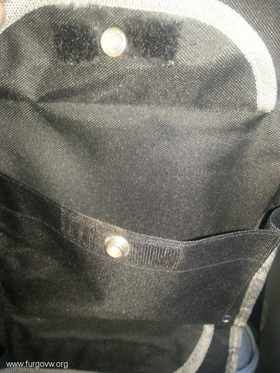

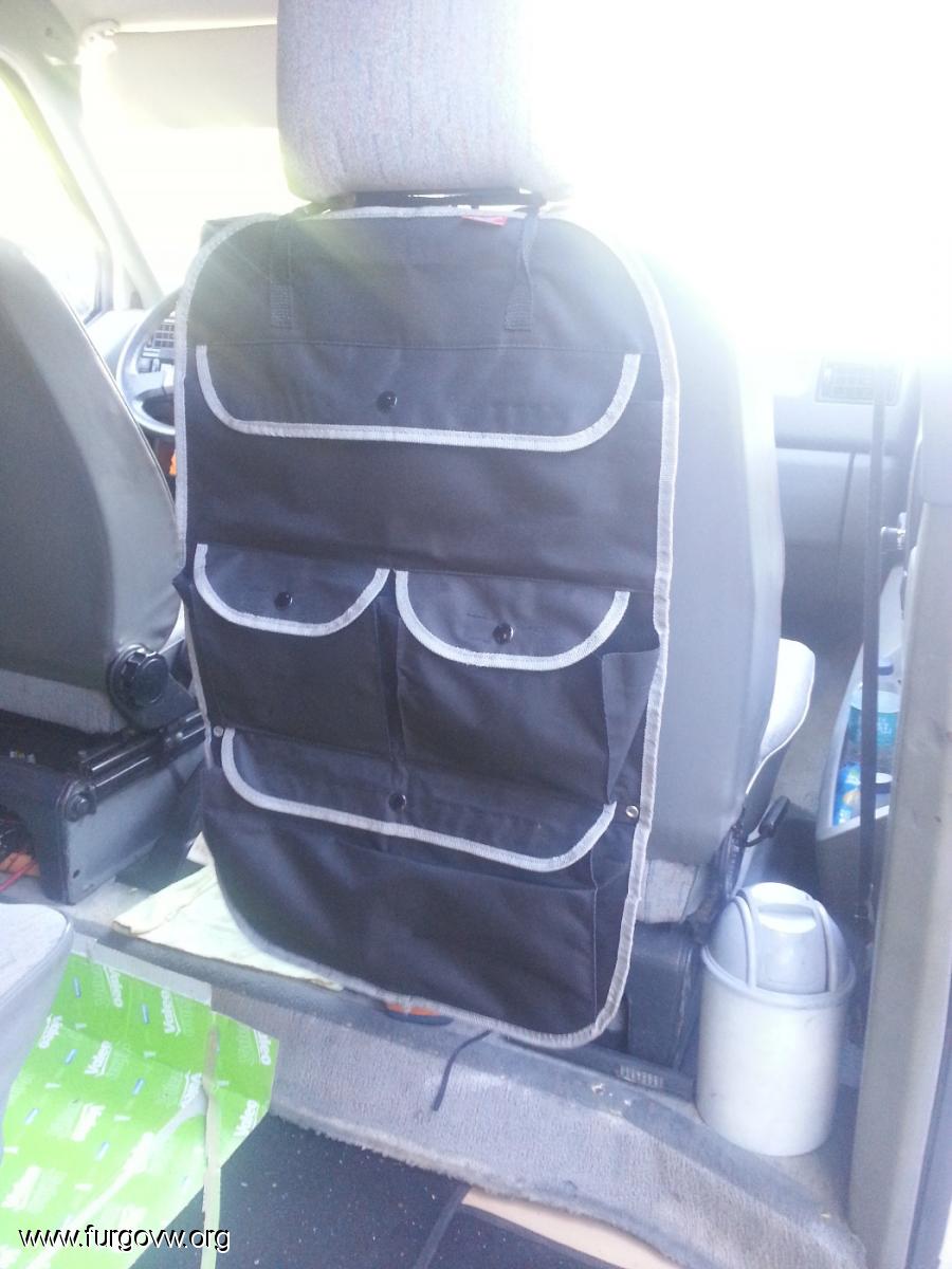

Hoy me acordé de un bolsillero del Lidl que tenia en el Clio y se lo puse,me falta ponerle un cordel en la parte de abajo que el que traia lo corté para quitarlo del coche
Le habia puesto velcro a los bolsillos porque los cierres que trae son muy duros,y asi es mas sencillo

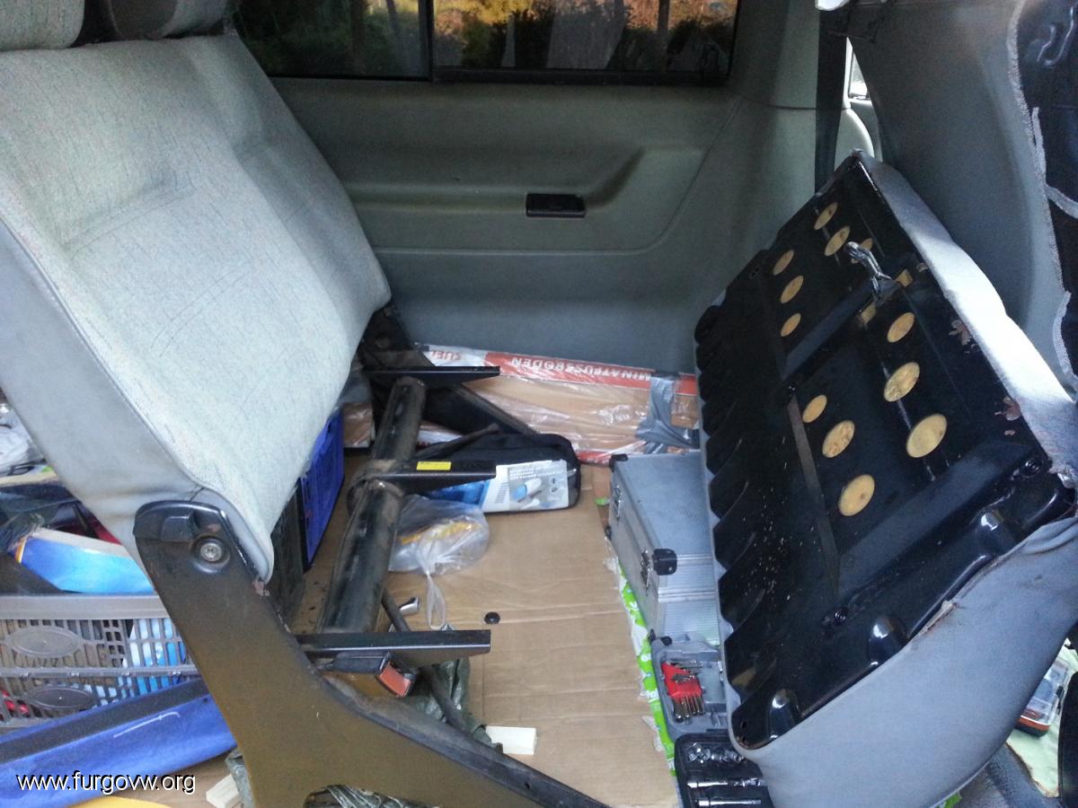

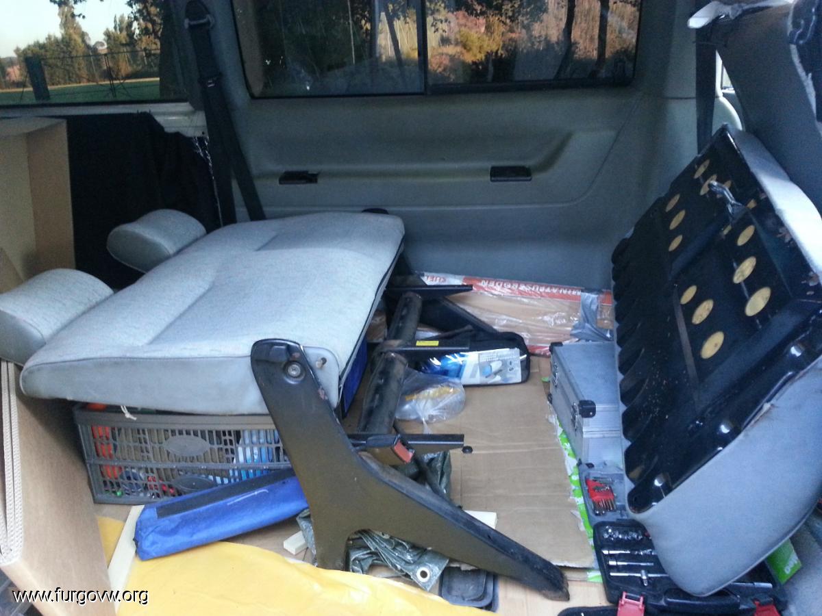

Y hoy pensando como hacer la cama vi como se quitaba el sillón del asiento,que no me habia fijado,y me llevé una sorpresa,esto abre un abanico de posibilidades!! ;D
A darle un poco a la cabeza!
Un saludo compañeros!

Maisarau si,es bastante interesante,ya estuve dandole unas vueltas asi por encima,cuando salga de trabajar sigo dandole vueltas a ver.

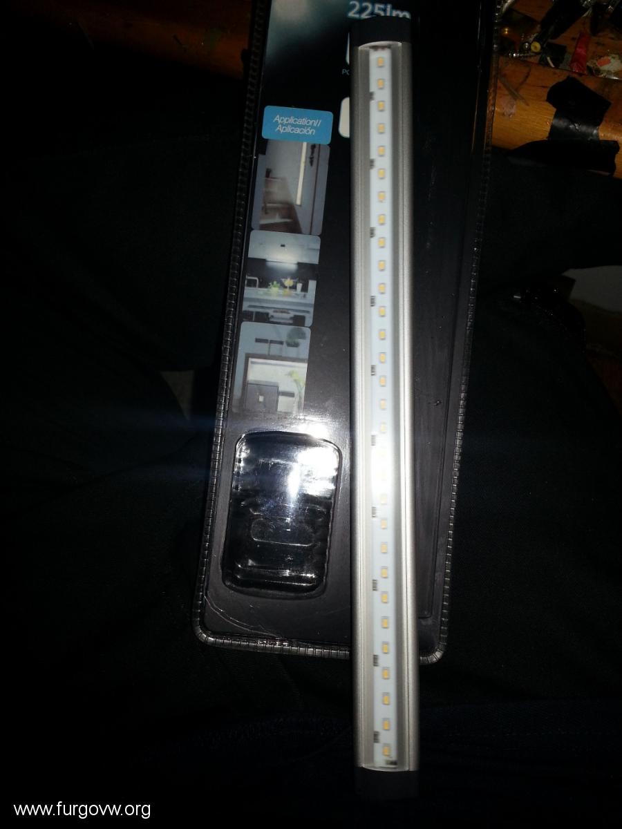

Ah bue también pillé ayer una pequeña barra de leds que hay en carrefour que es para la cocina o asi, para la campana extractora o similar.La voy a usar para dar luz en la cocina de la furgo, y estoy pensando en comprar dos mas para poner en la furgo de luz.Normalmente haría yo las lámparas pero por 7,5€ que vale esa no vale la pena hacer inventos.

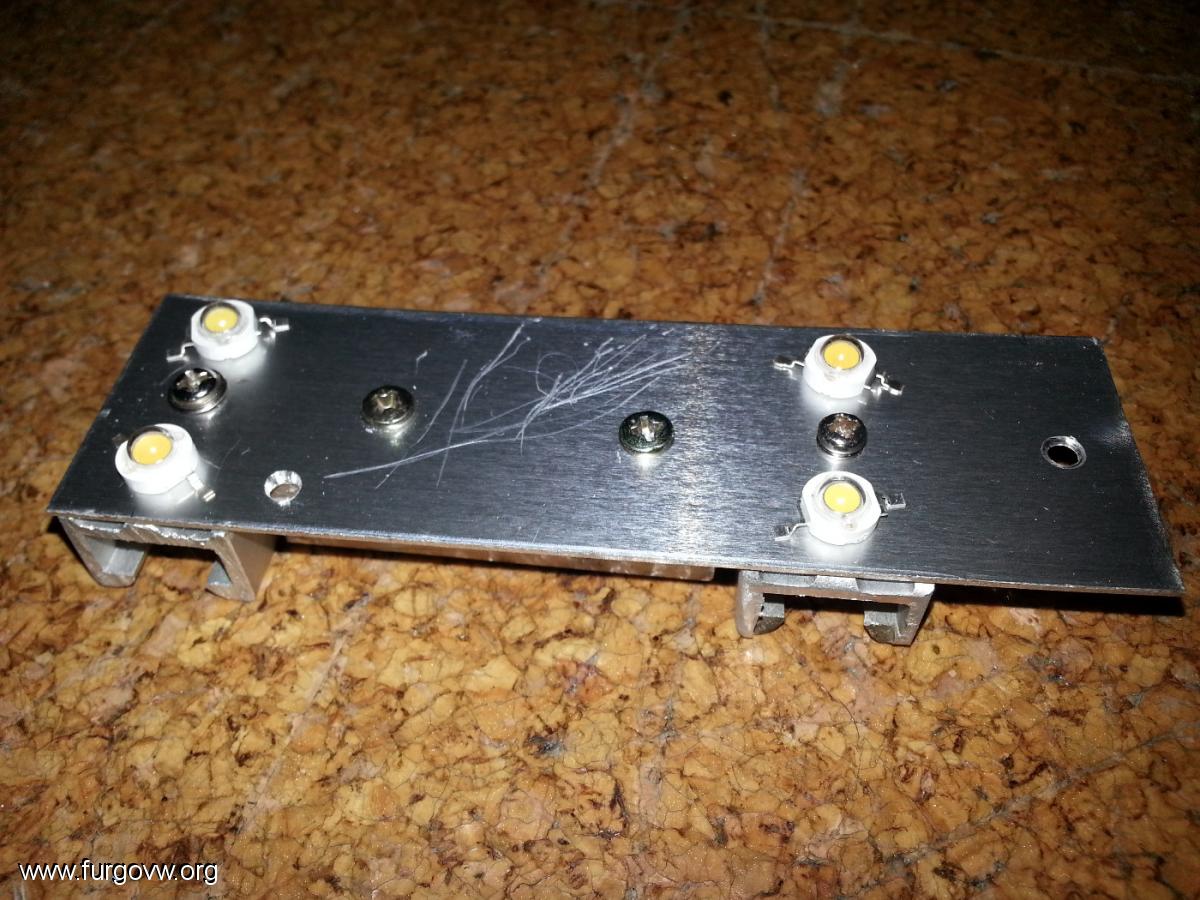

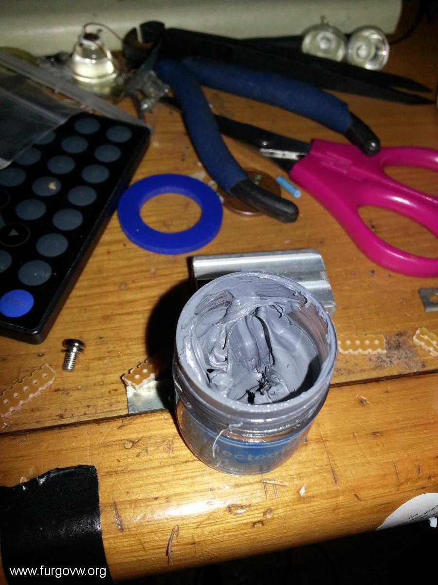

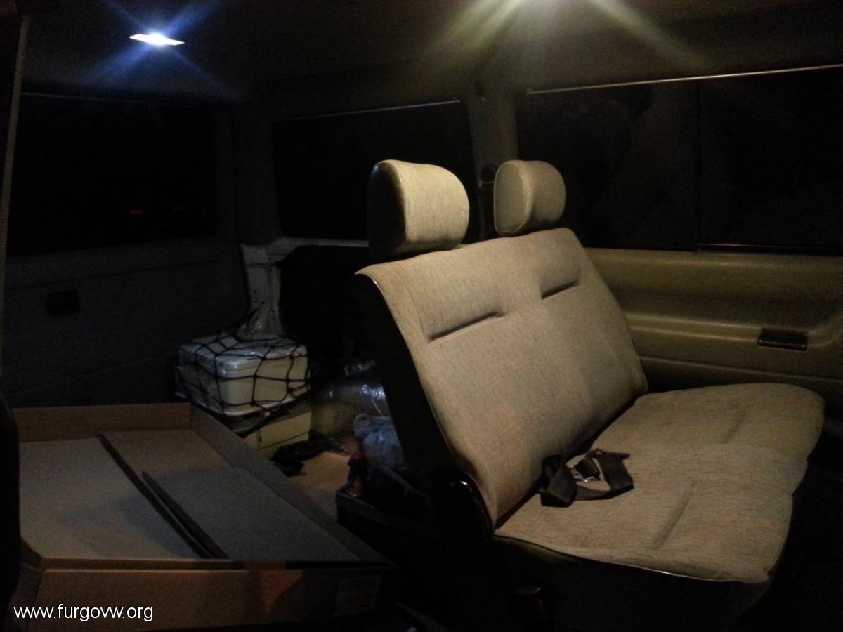

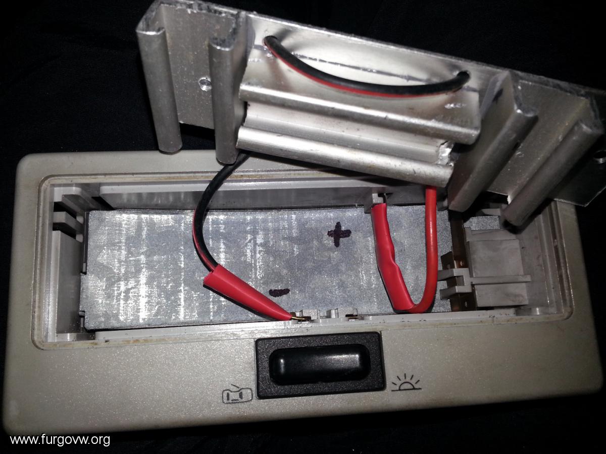

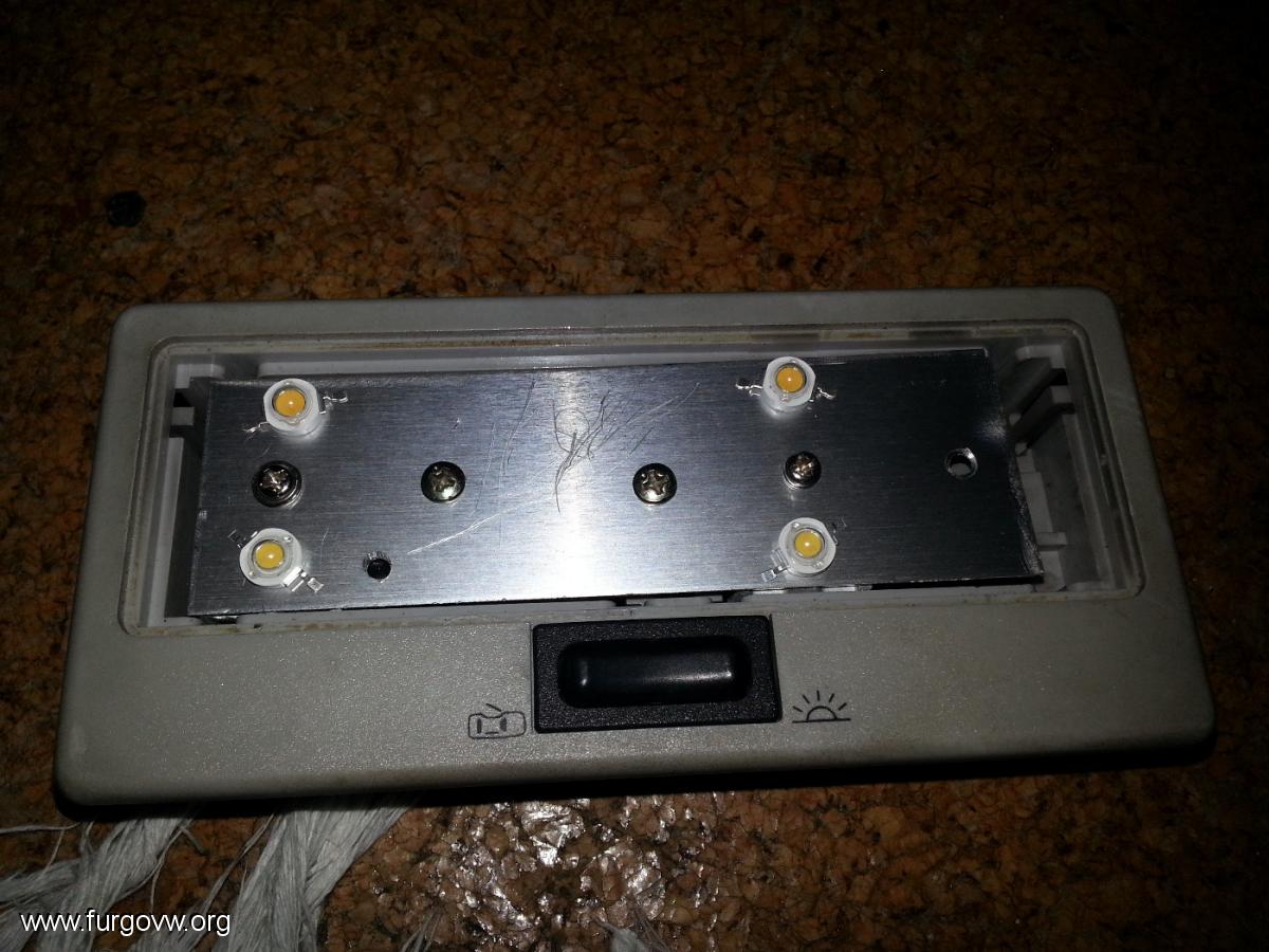

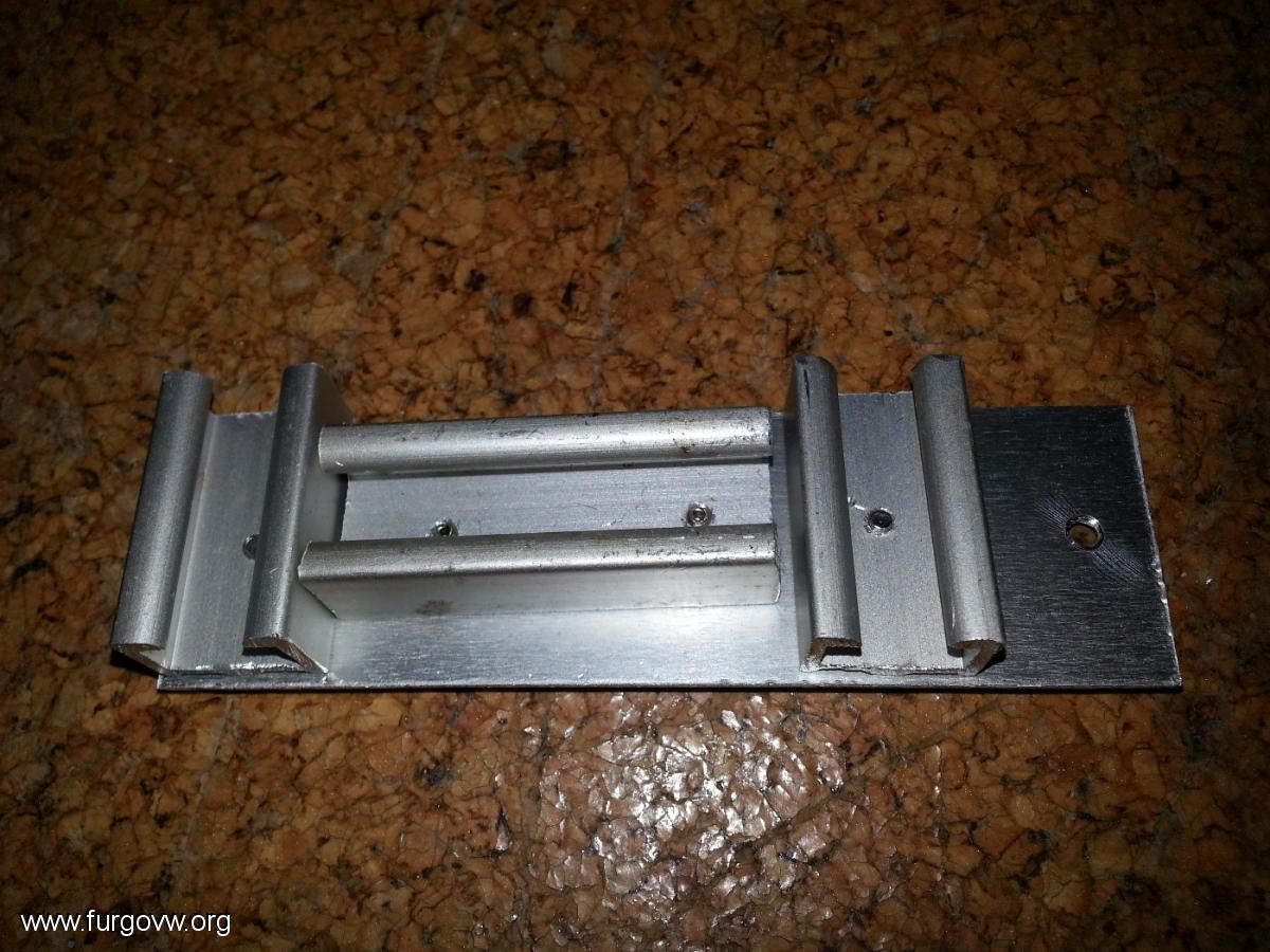

Os enseño unas bombillas que le puse a una de las luces del techo.Es para evitar lo que comenté el otro dia de comprar mas lamparas del Carrefour,que por cierto es esta
Porque pensandolo un poco,para que voy a poner otra luz en el techo teniendo ya un plafón puesto..

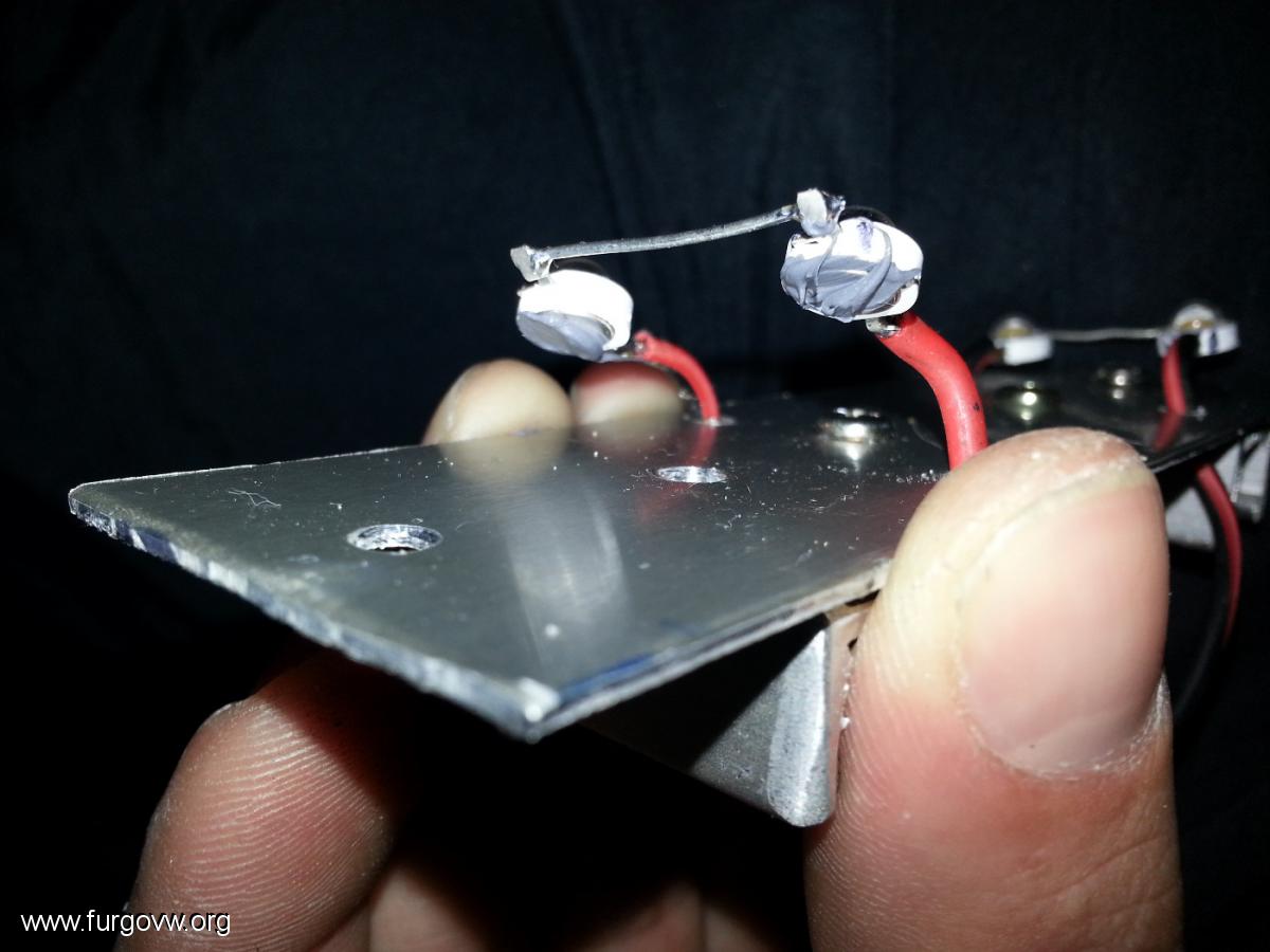

Entonces usé 4 led de 1w de blanco cálido,que el blanco frio se vé a leguas que no pega con la edad de la furgo.
Bueno pongo fotos de un poco del proceso,el aluminio es reciclado y los acabados no son los mejores pero bueno

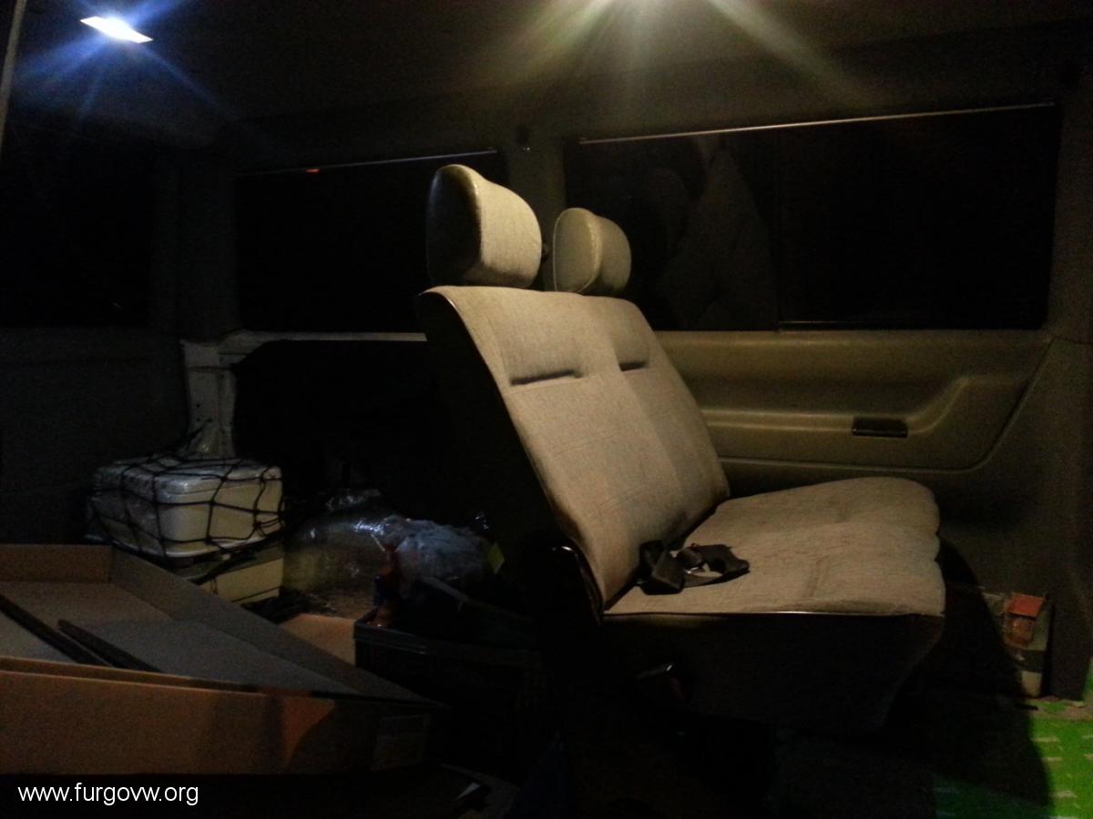

La verdad que esas dos fotos finales no se ve realmente la luz que da ni de broma,se ve mucho más que eso.En la foto la luz trasera casi parece que no da luz y algo mas da,es la siguiente que tengo que cambiar,pero no le voy a meter tanto como delante,pondré 2 bombillas solas y llega de sobra.
Ahora tengo que tenerla una tarde encendida o asi para  ver si aguanta bien el calor,que es lo que más me preocupa,de ahí que pusiera todo ese aluminio y pasta térmica,para que disipe.
