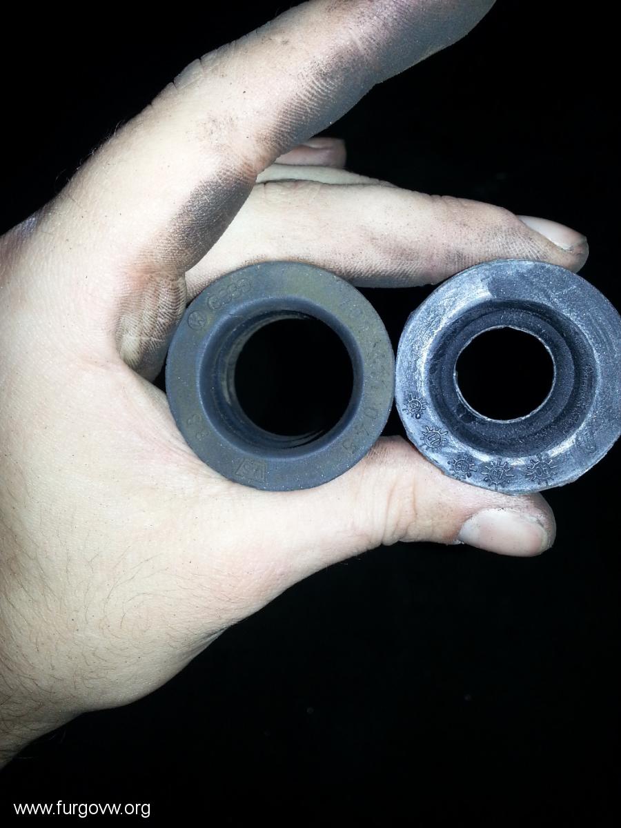

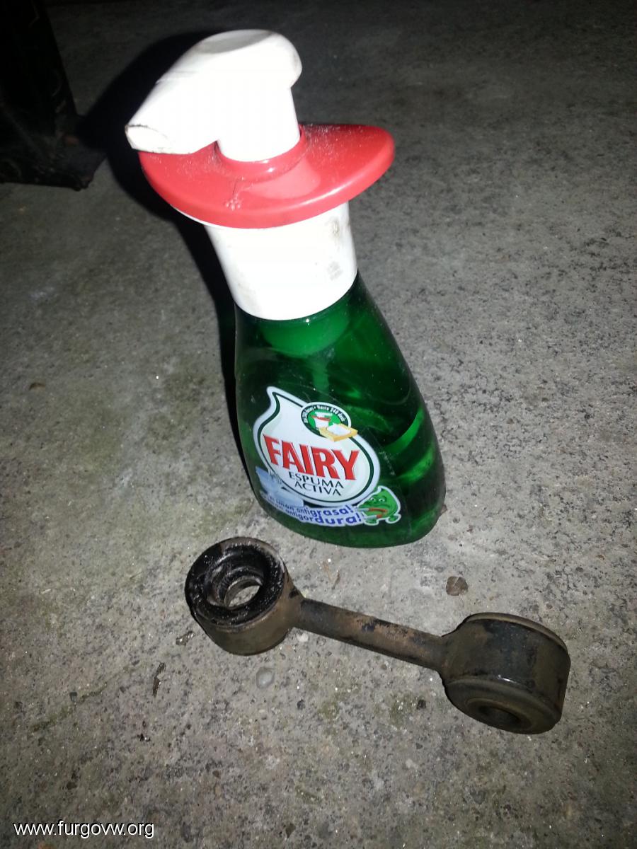

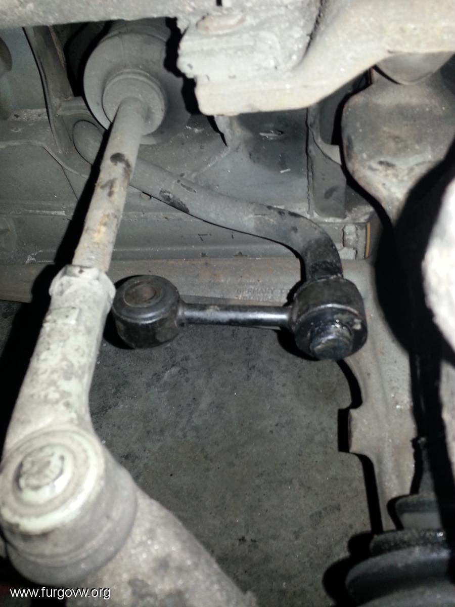

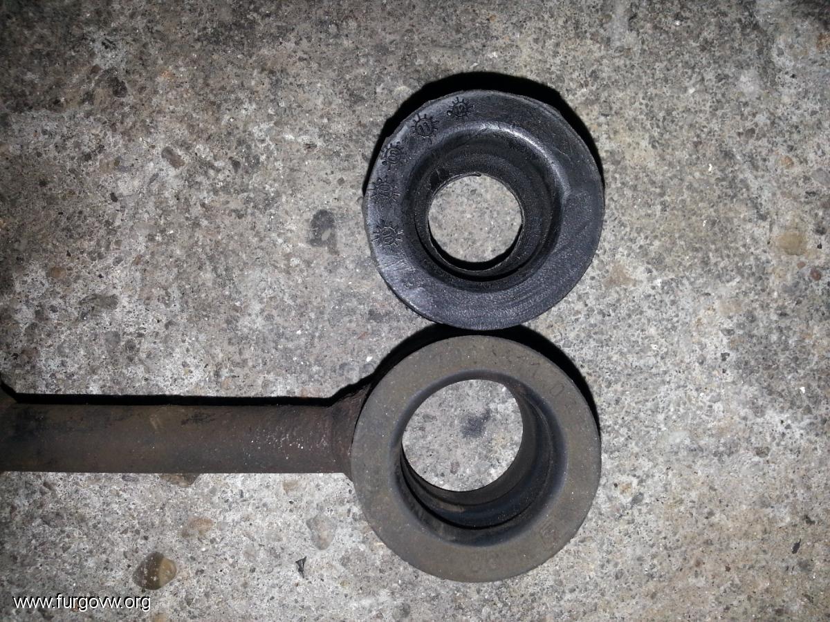

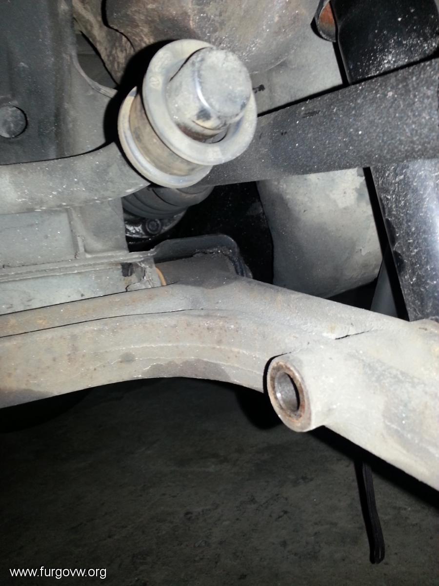

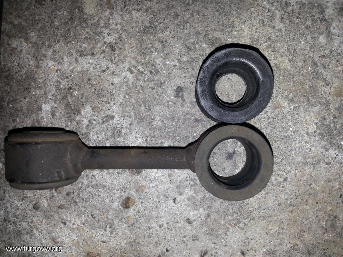

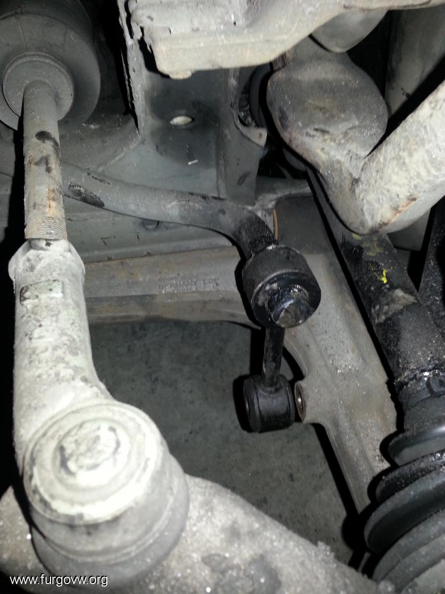

Entre ayer y hoy le cambié las gomas a las bieletas de la estabilizadora delantera,poneras cuesta un huevo,o los dos casi,pero al final están listas
Con la goma nueva hasta se queda horizontal,con la vieja ya veis como estaba!

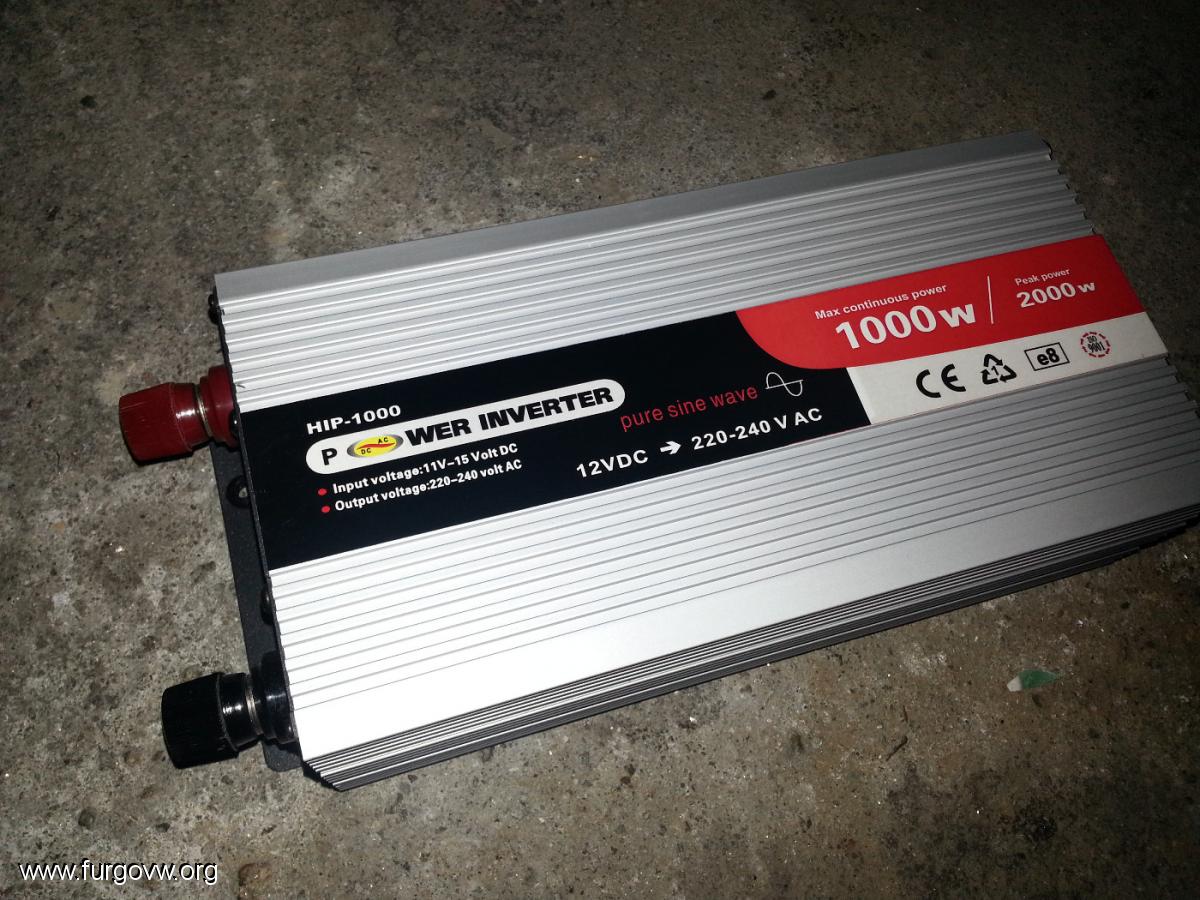

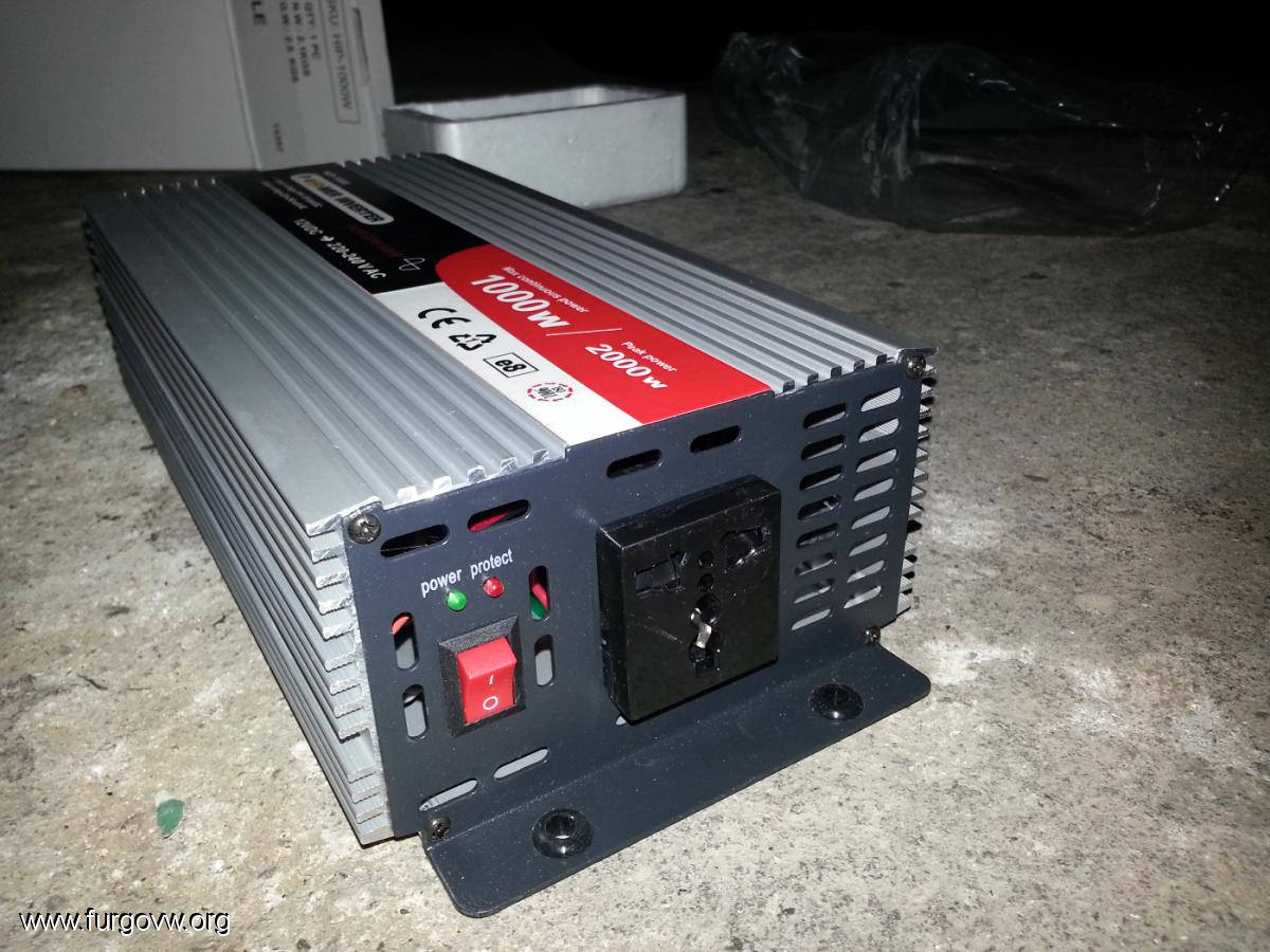

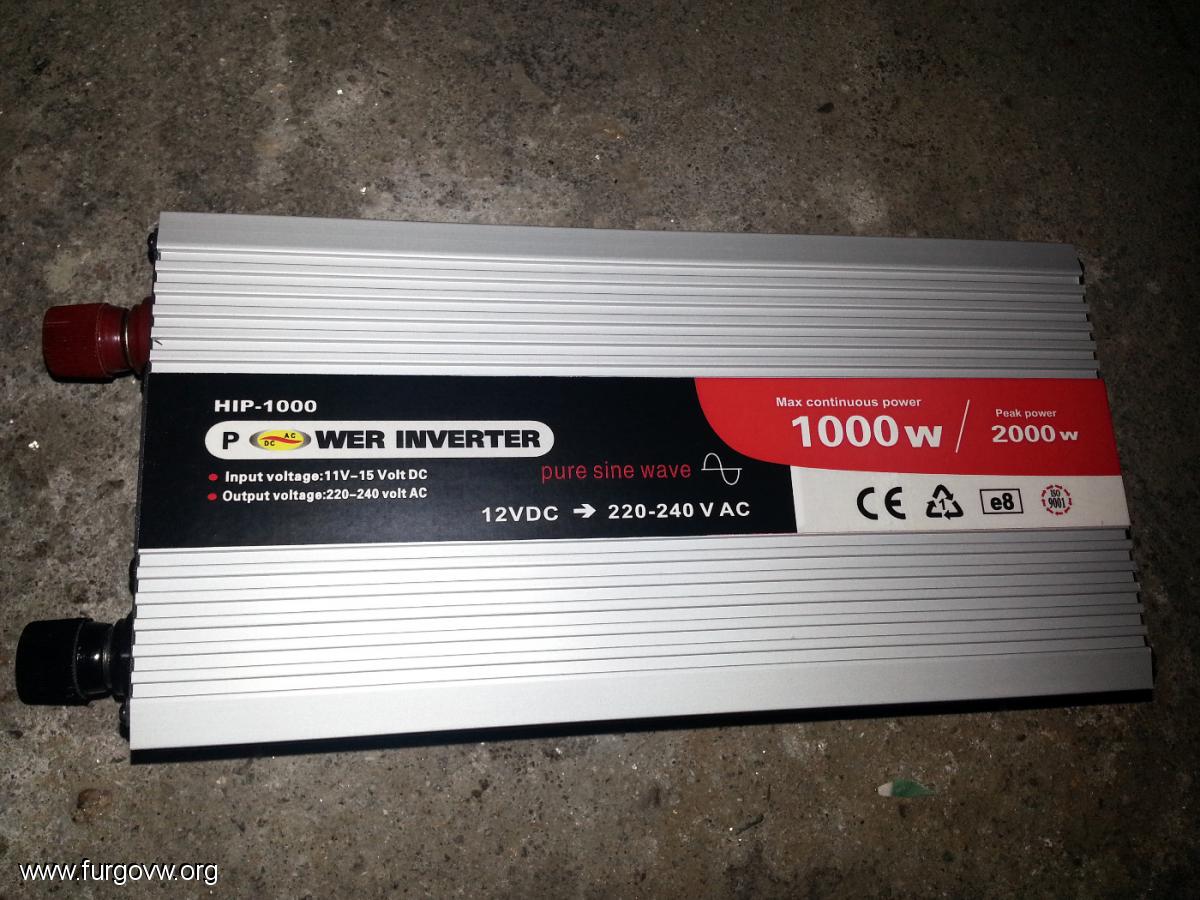

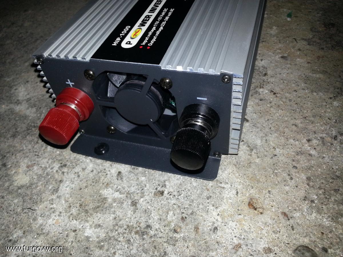

Y me llegó el inversor que comenté
Lleva aqui un par de horas la nevera enchufada y bien.No hace nada raro.Cuando enciende la nevera enciende el ventilador como 2 segundos,por el pico de arranque me imagino,pero de momento todo bien  ;D

Una pregunta ??? ???Para  al soltar la estabilizadora es solo quitar los tornillos? hay que sujetarla? me refiero.. la estabilizadora hgace fuerza estando la rueda levantada? quiero hacer eso mismo
Gracias Campeon
Si quieres ir rápido ve solo, si quieres ir lejos, ve con amigos. Por cierto... Pensar     ¡¡NO DUELE!!
AdriUlla
Para cambiar esa goma o la bieleta solo hace falta quitar el tornillo que sujeta el amortiguador (que es el mismo que sujeta la bieleta por abajo),pero para volver a ponerlo hay que subir la mangueta entera con un gato,pues al quitar el tornillo ese largo se cae para abajo,y si,la estabilizadora queda haciendo fuerza por tener la otra rueda en el suelo,pero no influye a la hora de cambiar eso.Igual para cambiar las otras gomas que lleva si.Esas no las cambié que están bien aparentemente,pero las he de coger cuando compre algo más.
Ya te aviso que poner de nuevo la bieleta con la goma nueva en la estabilizadora tiene MUCHA tela.No sé como las montan en los talleres,pero la fuerza que tuve que hacer para meter eso cuidao..Con la goma mojada en jabon y después en grasa también para que resbale bien.
Aparqué la furgo a posta cerca de una pared para poder apoyar los pies contra ella y hacer fuerza,y aun estando con los dos pies en la pared no entraba.Tuve que jugar un poco con la bieleta con una mano mientras con la otra hacia toda la fuerza que podia.
Prefiero cambiar los palieres con la lata quedan para montarlos que la bieleta.
Bueno el inversor parece que no falla nada.La nevera arranca perfectamente y no hace ruidos raros ni nada.A ver si no tengo que tocar más ese tema.

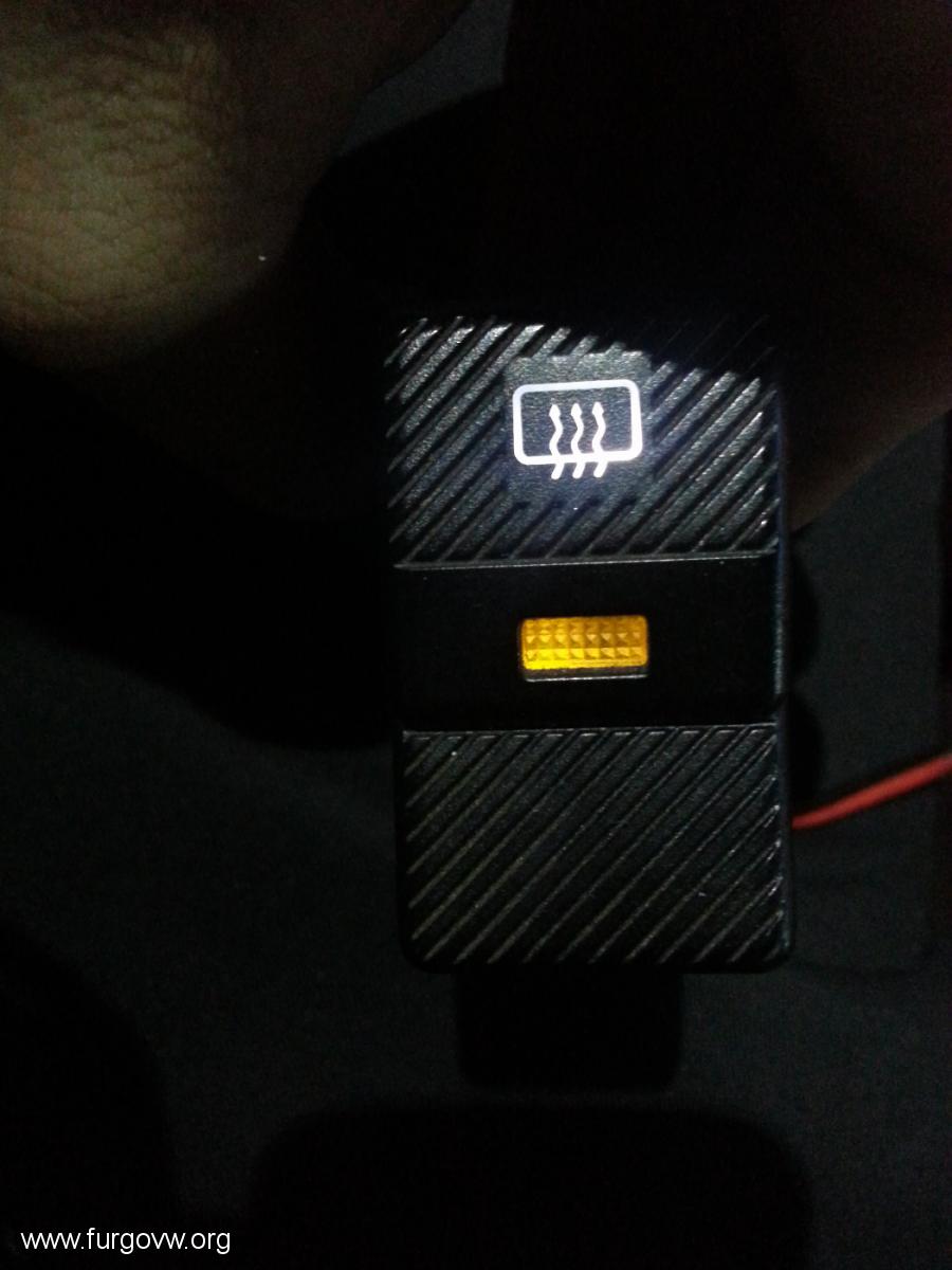

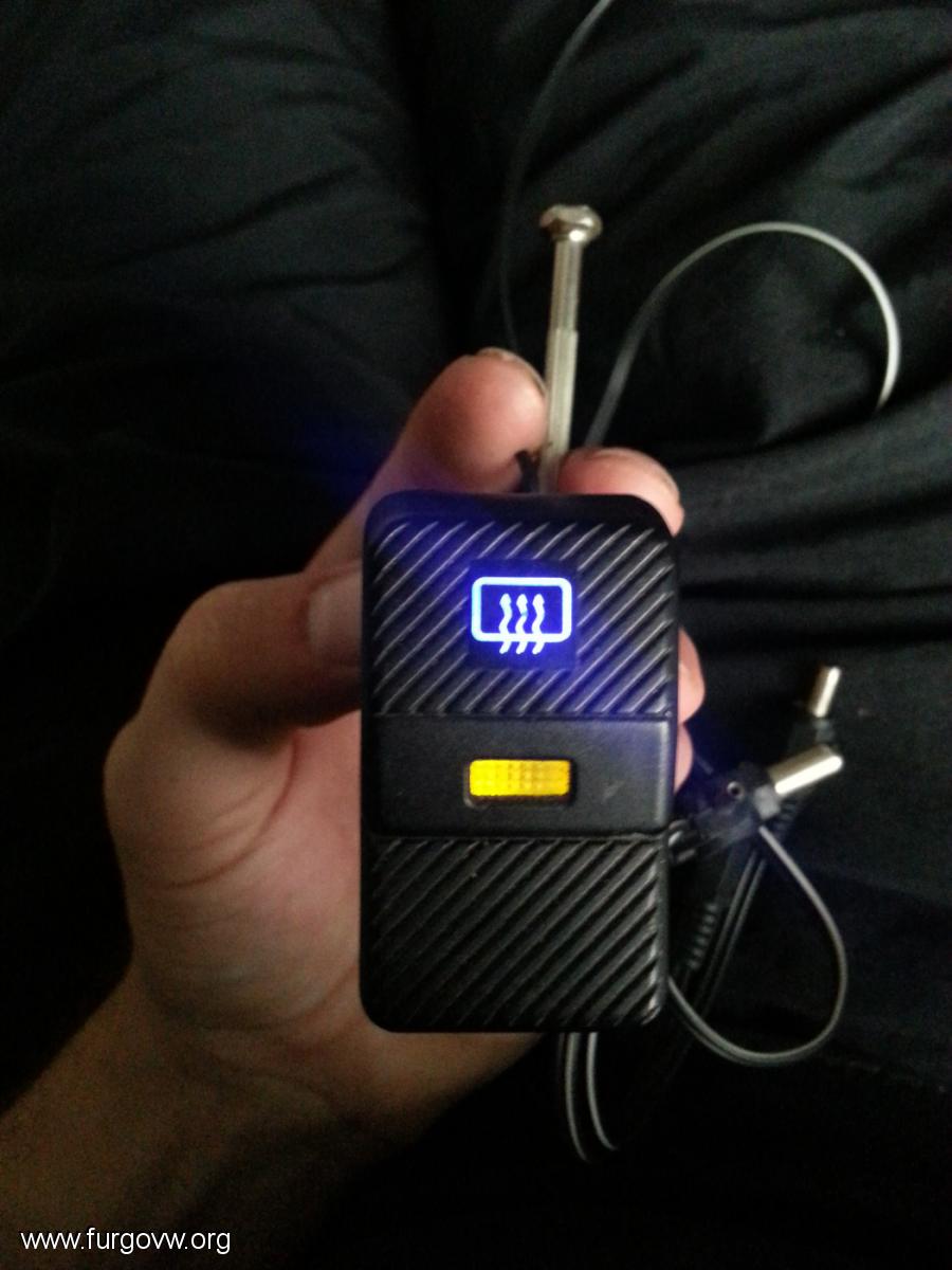

Buenas!

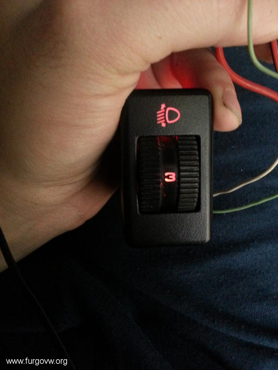

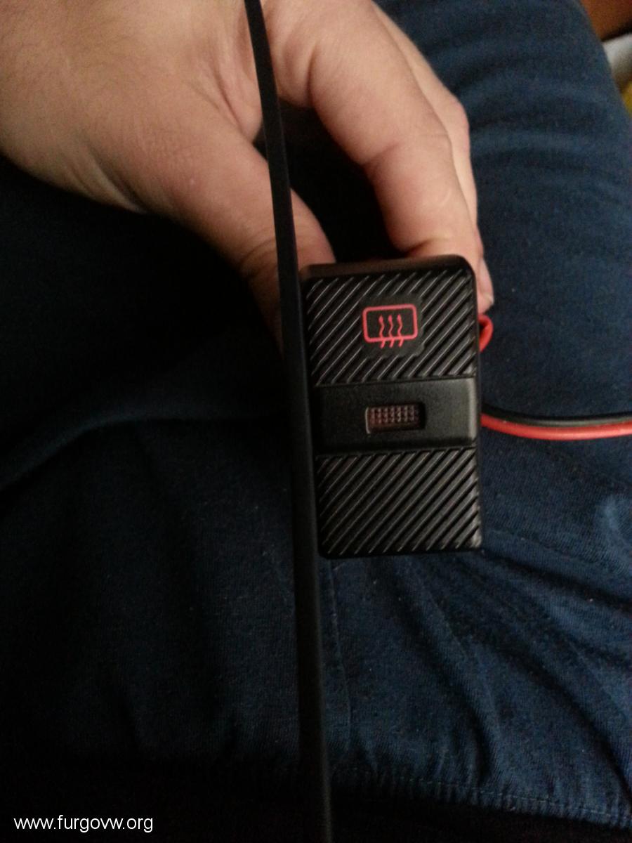

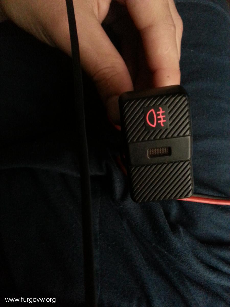

Ya le cambié el color a los interruptores otra vez,ya están todos rojos,despues los monto a ver como quedan
A ver si de esta va la vencida y no los toco más! A parte le puse una radio nueva que también es roja (la otra también pero bueno) y asi pega más,
Cual os gusta más?El azul en principio es el más chulo,pero cuesta bastante de mirar para el.
Un saludo!!

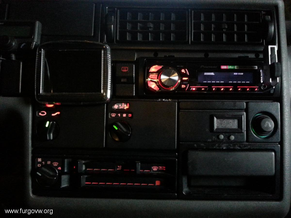

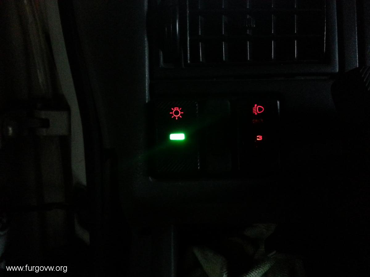

AdriUlla

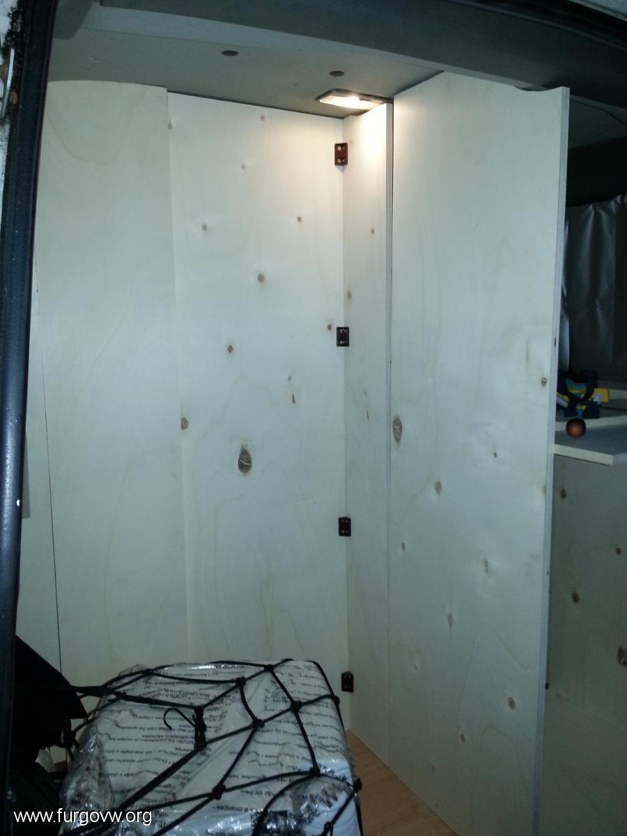

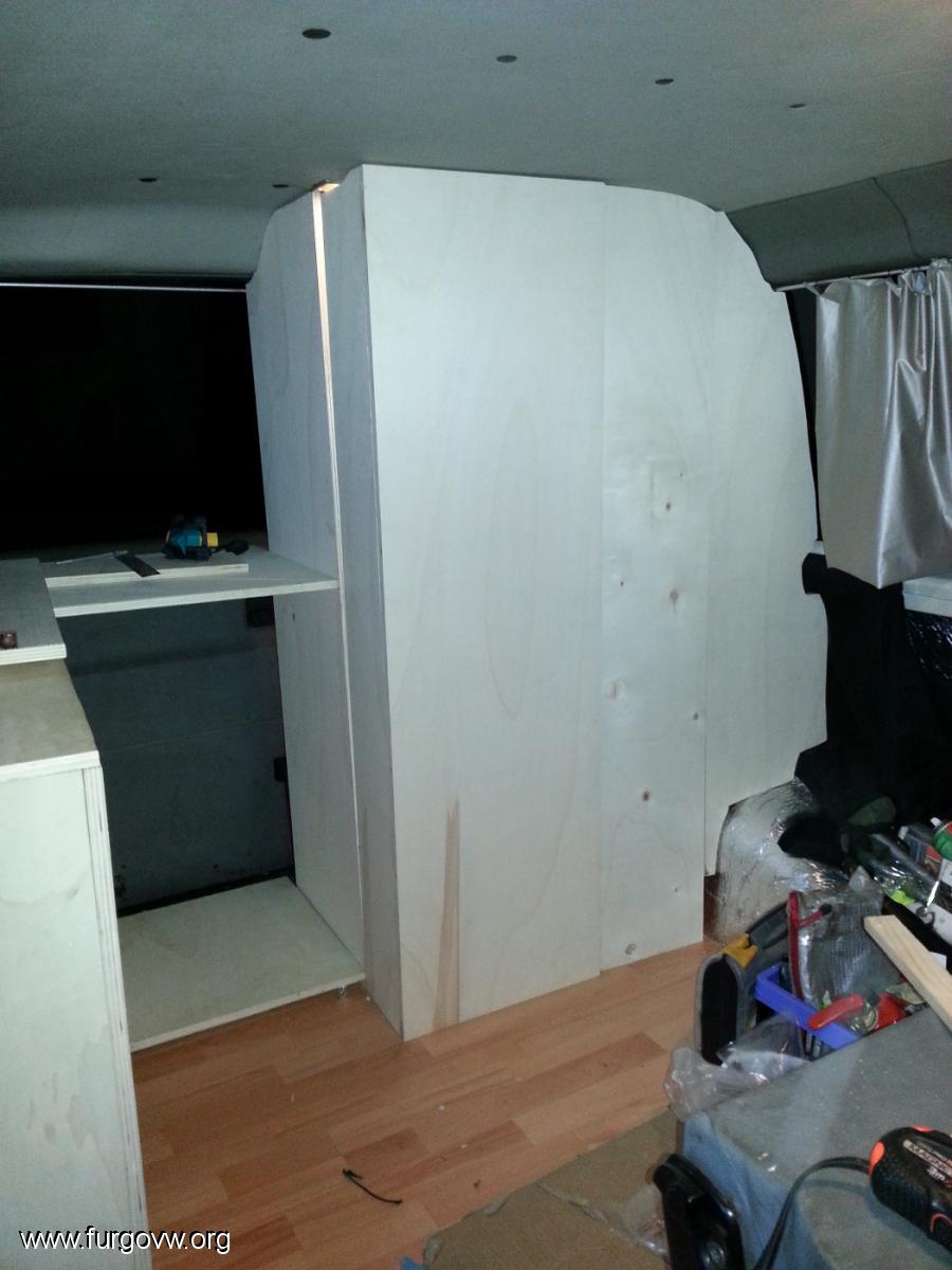

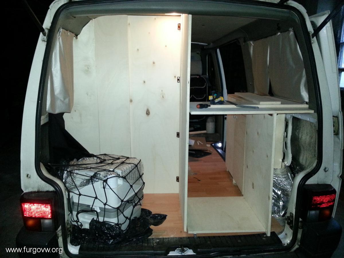

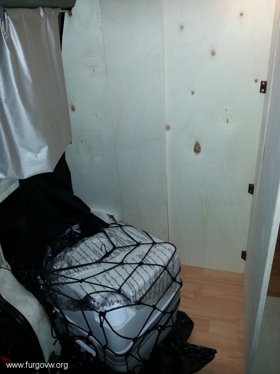

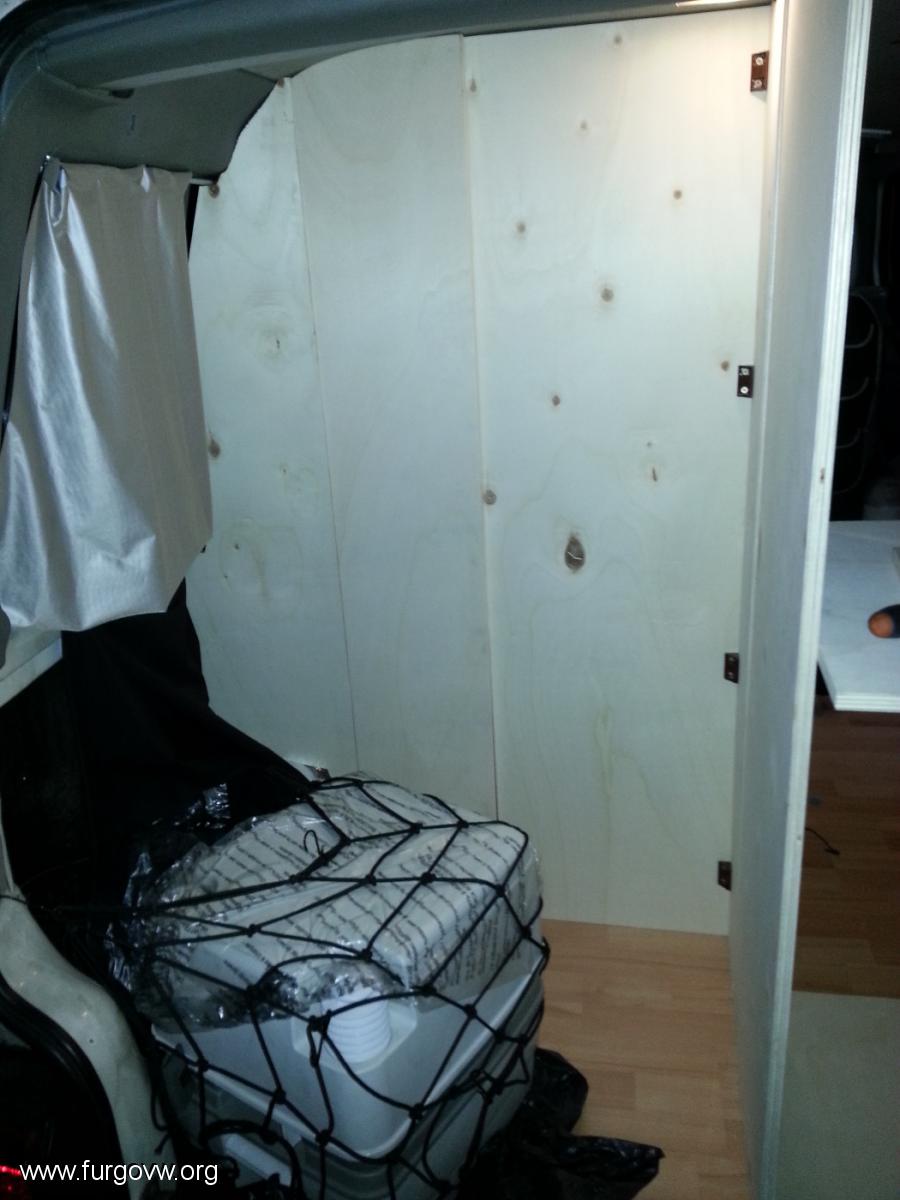

Ayer avancé un poco más los muebles,ya hice lo más gordo,ahora queda sujetarlos que en las fotos se mantienen ellos solos.
Y los botones en rojo ya puestos,es el que más me convence,me parece que se van a quedar asi
Lo unico que no se ve es la rueda de las velocidades de la calefacción,porque lleva otro sistema diferente al resto y no me quiero complicar de momento en hacerla brillar.
Un saludo!!

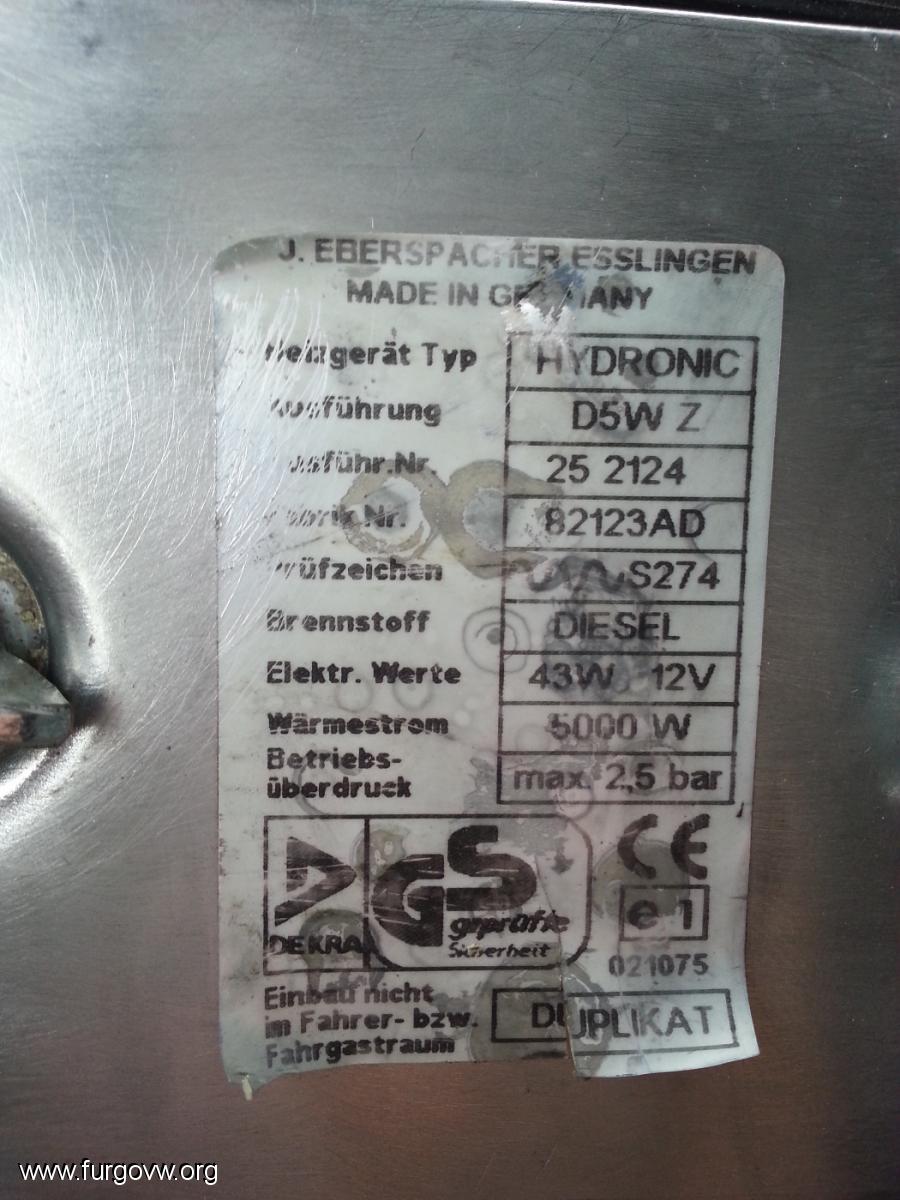

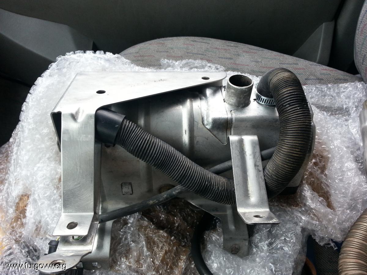

Novedades!
Pegatinas! por fin!Gracias al compañero Adric que se lió con una C.C .palmas
Y un Hydronic que le compré a Zezale
Tengo que bajar el esquema electrico a ver como ponerlo en marcha y si va bien pues hacer planos para ponerlo en la frago.
