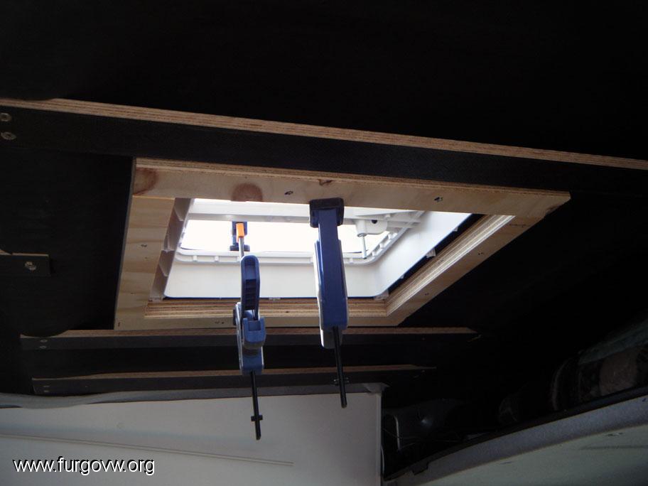

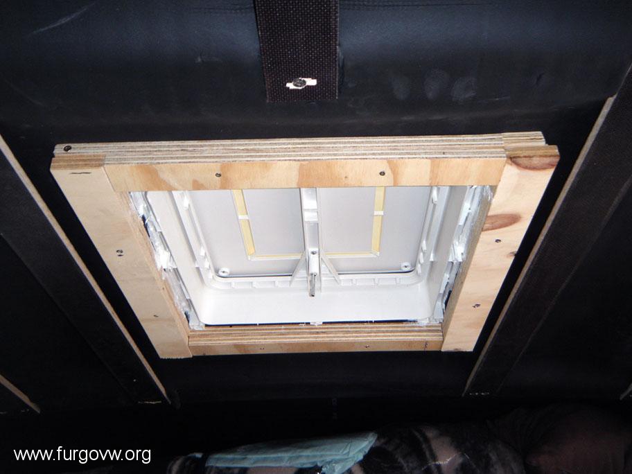

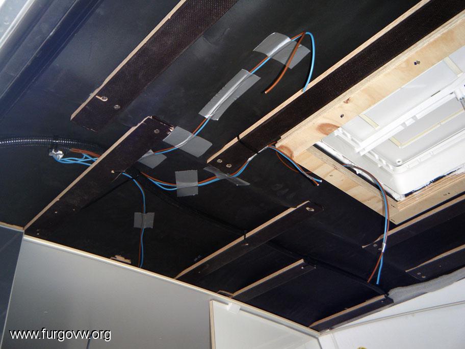

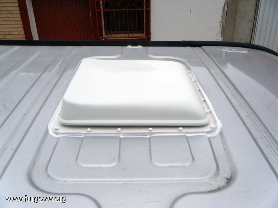

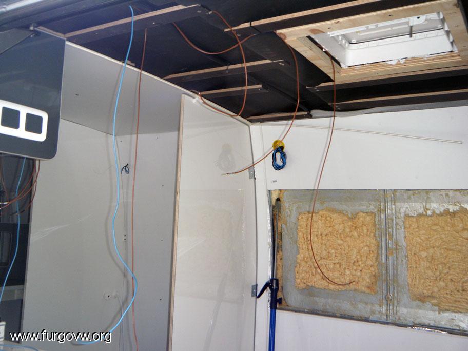

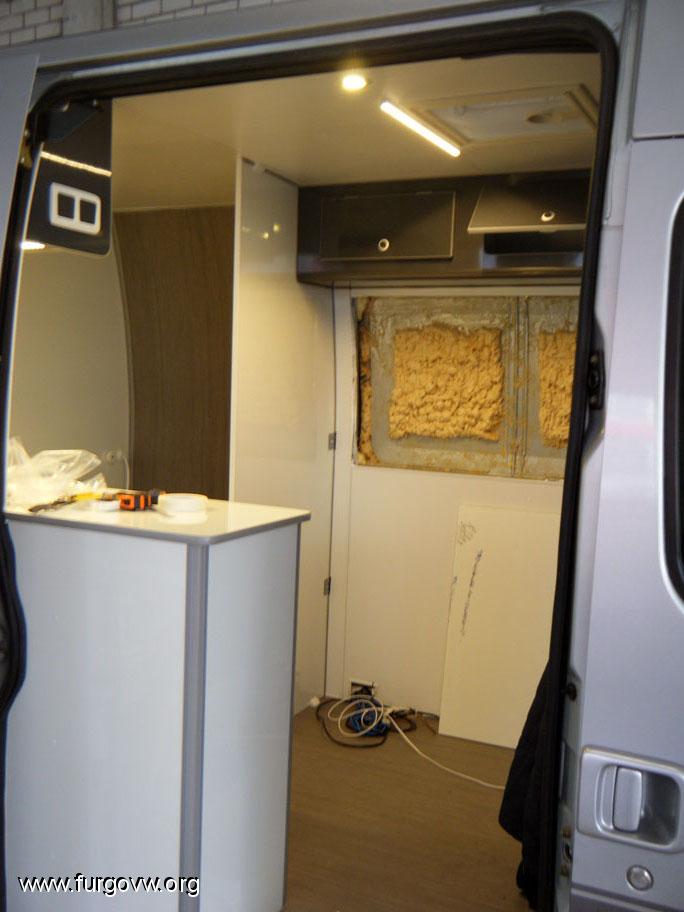

Ya terminé de panelar la zona delantera y puse la claraboya de 40 cm. También preparé el cableado para las luces.

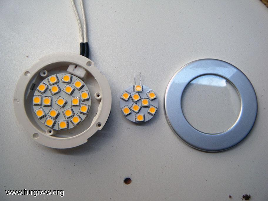

He usado unas tiras de 8 watios para la zona de la encimera y junto a la claraboya, y unos focos empotrados que venían con una "bombilla" de 9 leds que he cambiado por una de 18 recortando un poco el plástico del foco para que entrara la nueva, que es algo más grande.

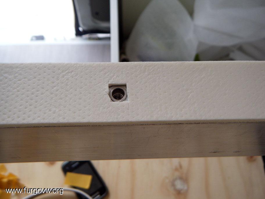

Entre el tablero de la cama (que es un trozo que saqué del suelo viejo de la furgo) y los perfiles he puesto unas tiras del pvc que me sobró del suelo para que no haga ruido en los baches (el tablero va fijado a los perfiles con remaches roscados).

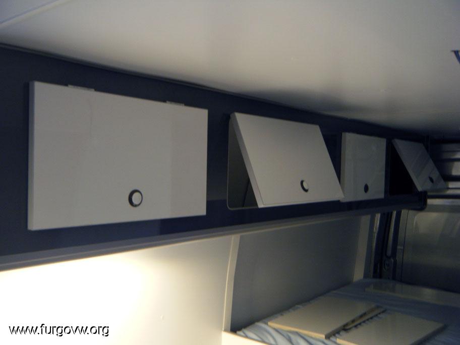

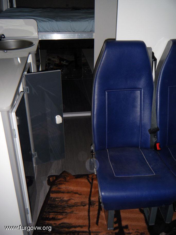

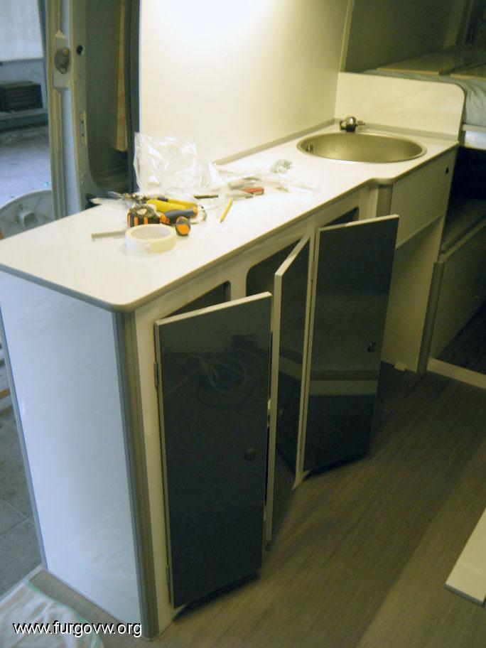

Para que quedaran finos los acabados y ahorrar tiempo, llevé las puertas a cortar y cantear y han quedado de lujo. He puesto varias combinaciones distintas de colores en los pulsadores para ver qué tal quedan y decidir cómo los pongo definitivamente. Falta poner los topes de los pulsadores para que cierren las puertas.

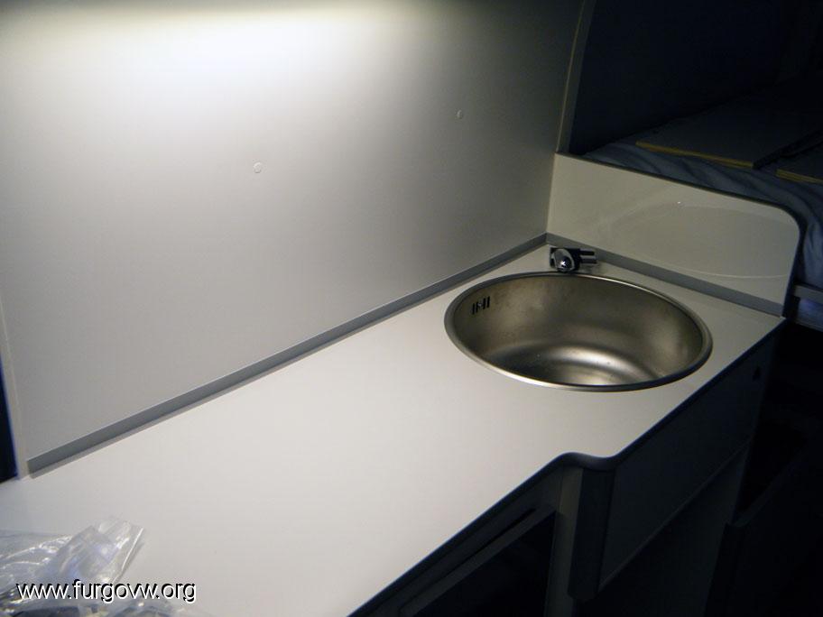

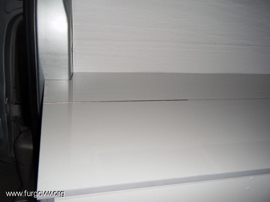

El cordón que puse de sika entre la encimera y la pared, aún estando seco, se quedaba muy pegajoso y pillaba mucha mierda, así que lo quité y puse uno nuevo de silicona con un remate de pvc encima que queda más cuco y limpio.

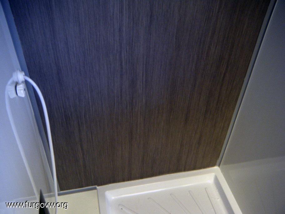

He cubierto la pared de tablex de la ducha con pvc como el del suelo para garantizar la impermeabilidad. Las juntas las he rematado con silicona y perfil en L de pvc.

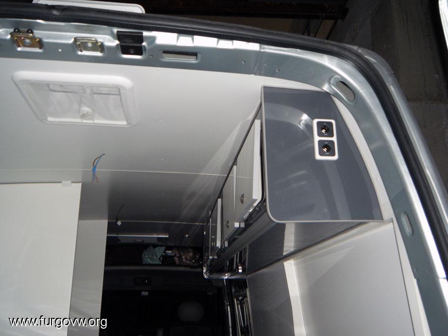

Atrás puse unas tomas de 12 voltios para cargar los móviles por la noche. Haré una bandejilla para apollarlos y dejar cosillas.

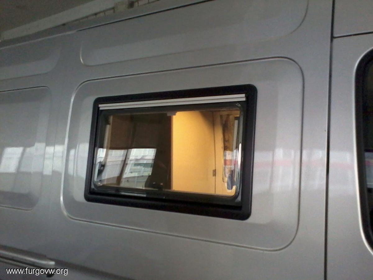

Y puse una ventana abatible seitz en la puerta corredera. Pensaba poner ventanas de desguace pero al final me he lanzado a poner de estas que ya vienen con mosquitera y oscurecedor y son muy fáciles de colocar porque se hace un sandwich con el marco interior y no hace falta que el corte de la chapa sea muy preciso. Eso sí, una ruina las ventanitas...

Hola las ventanas tienes que homologarlas?

Sí, las ventanas hay que homologarlas. Lo hago con todo el proyecto a la vez. Si sólo metes ventanas y ningún mueble ni estructura fija, es más barato hacer la homologación. En el momento que metes algún mueble o elemento fijo ya hace falta proyecto, informe de laboratorio, etc... y es más caro.

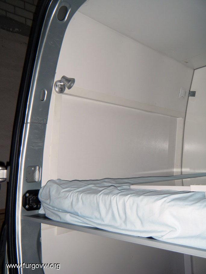

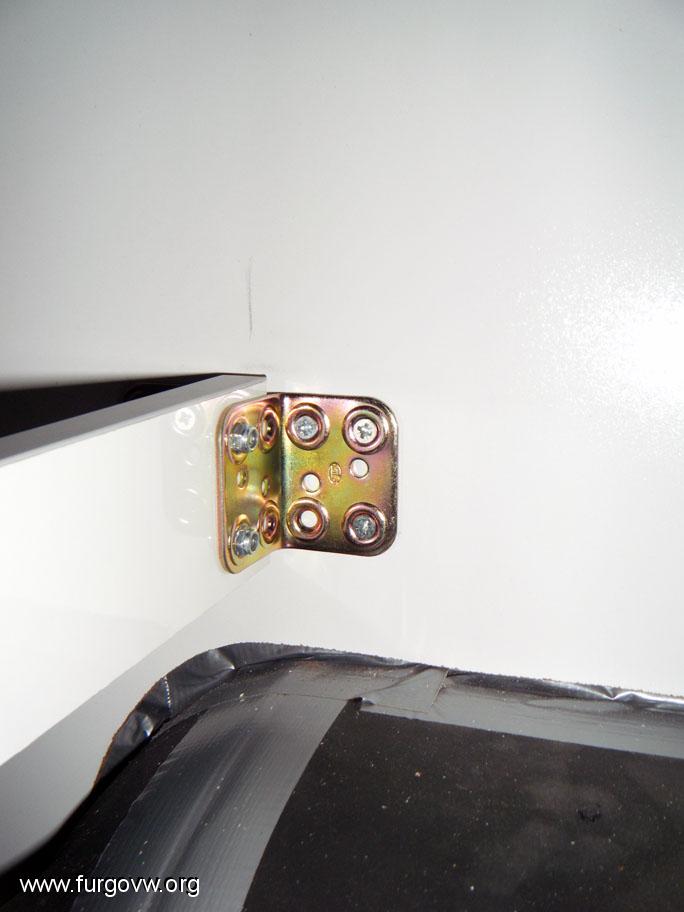

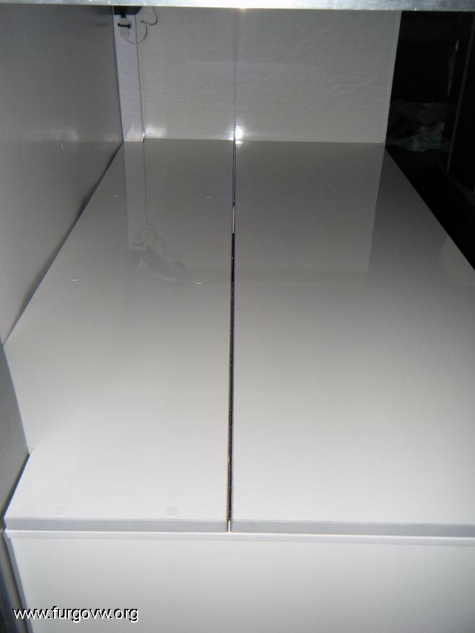

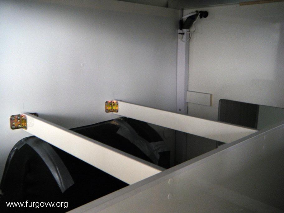

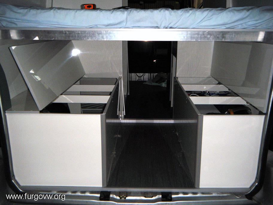

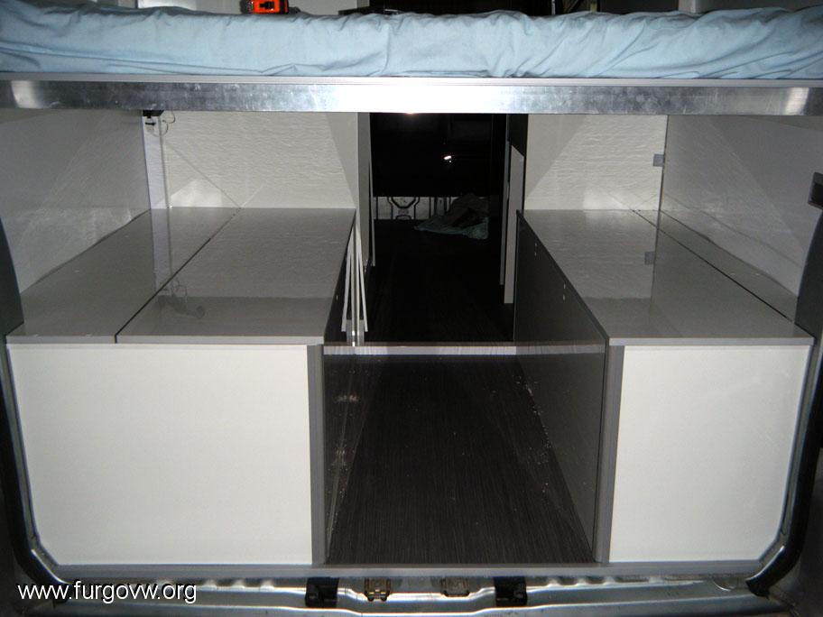

Ya he acabado los cajones traseros. Como todo, con sus holgurillas correspondientes en la zona donde pegan con la pared (que es algo irregular porque lleva debajo el multicapa y al apretar tirafondos se curva un poco el tablex) .meparto
He puesto unos listones transversales para dar consistencia a las tapas y poder apoyar peso sin miedo encima. Así, si hace falta un día, se puede montar una cama sobre ellos. La idea es que poniendo la mesa apoyada en el hueco entre los cajones y poniendo un colchón encima (el colchón absorve la irregularidad de la mesa apoyada sobre las tapas de los cajones), se pueda montar una cama de 1,70 x 80, dejando libre la parte del maletero más próxima a las puertas traseras. Sería un poco justa de altura, pero para un niño o alguién fino sin problemas.
Les pondré unos tiradores-cierres a las tapas para que no den tumbos en los baches.

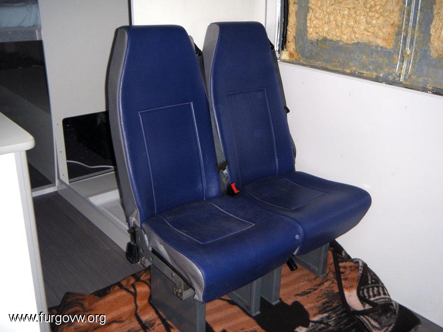

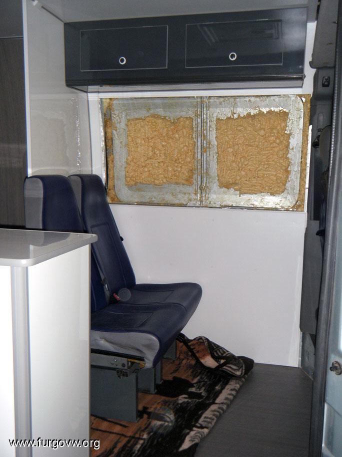

Ya he pillado el asiento trasero de ambulancia. Hablé con el fabricante y con tuning (que ya tiene la documentación del asiento) y me confirmaron que puedo legalizar su instalación. Aún así ya se sabe que estas cosas hasta el final no se puede estar tranquilo... Ya confirmaré si todo va bien cuando homologue.
De momento lo he presentado para ver si cuadraba con lo que había calculado y queda muy bien para mi gusto. Hay que pegarle una limpieza, pero es cosa fácil porque la tela es lavable. De hecho pensaba ponerle unas fundas pero de momento la tela lavable, aunque más incómoda con el calor, es un puntazo para la limpieza.
Queda un buen hueco de paso y el salón se mantiene amplio.
