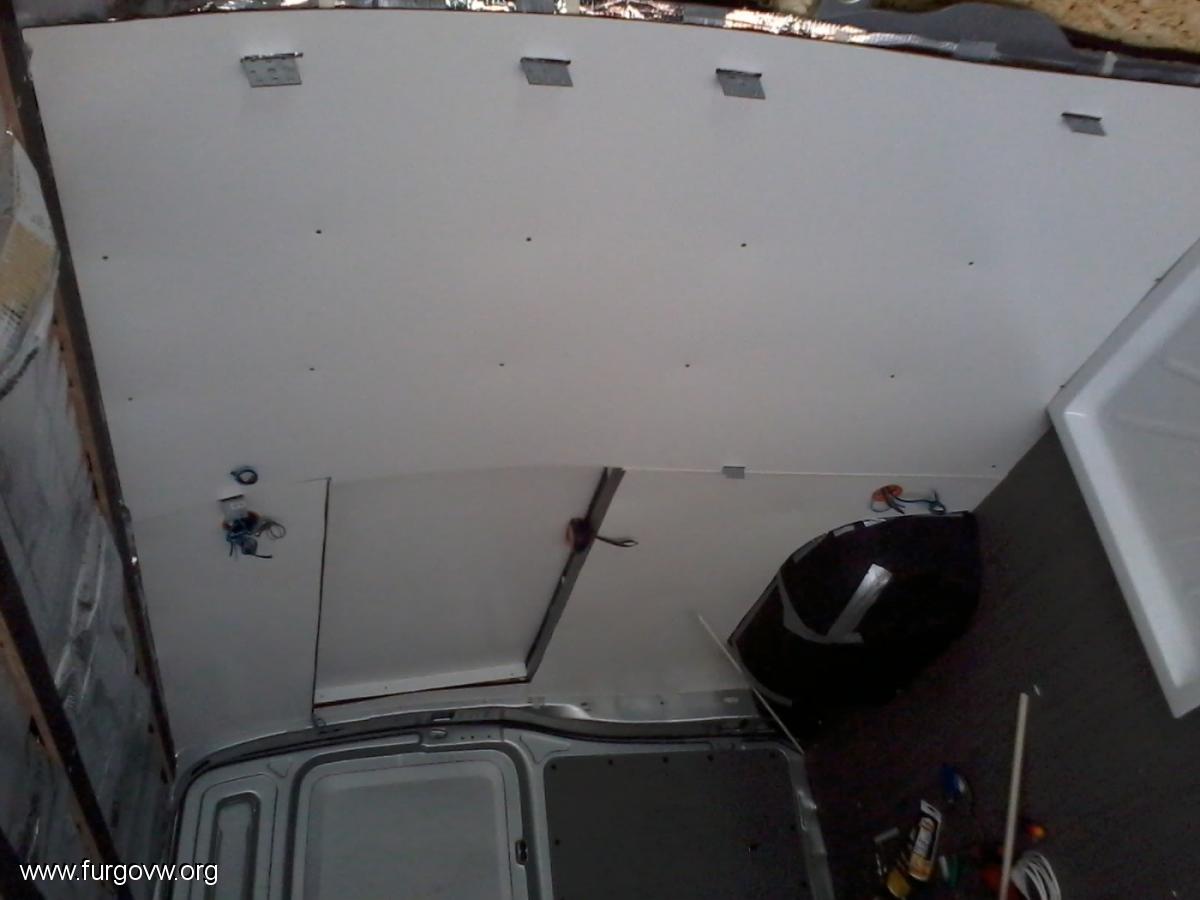

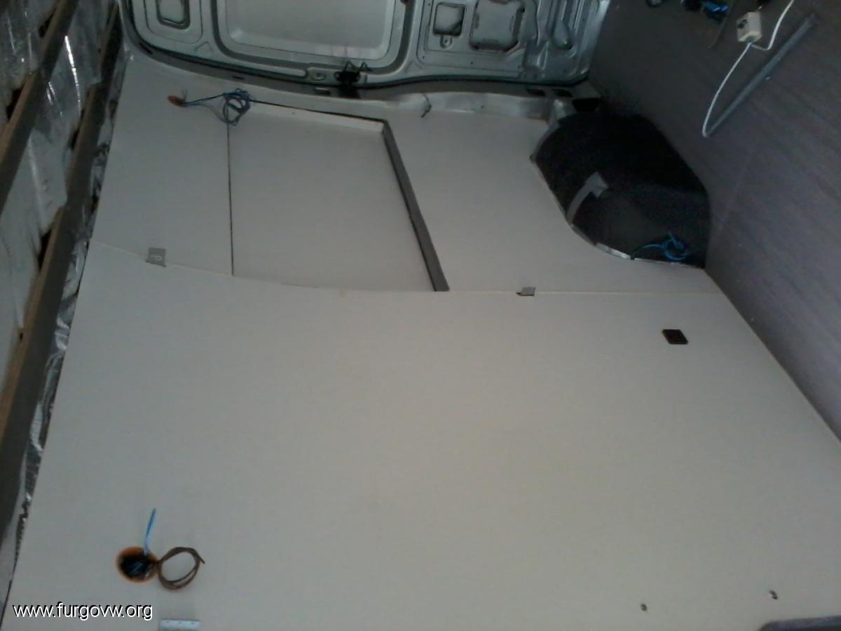

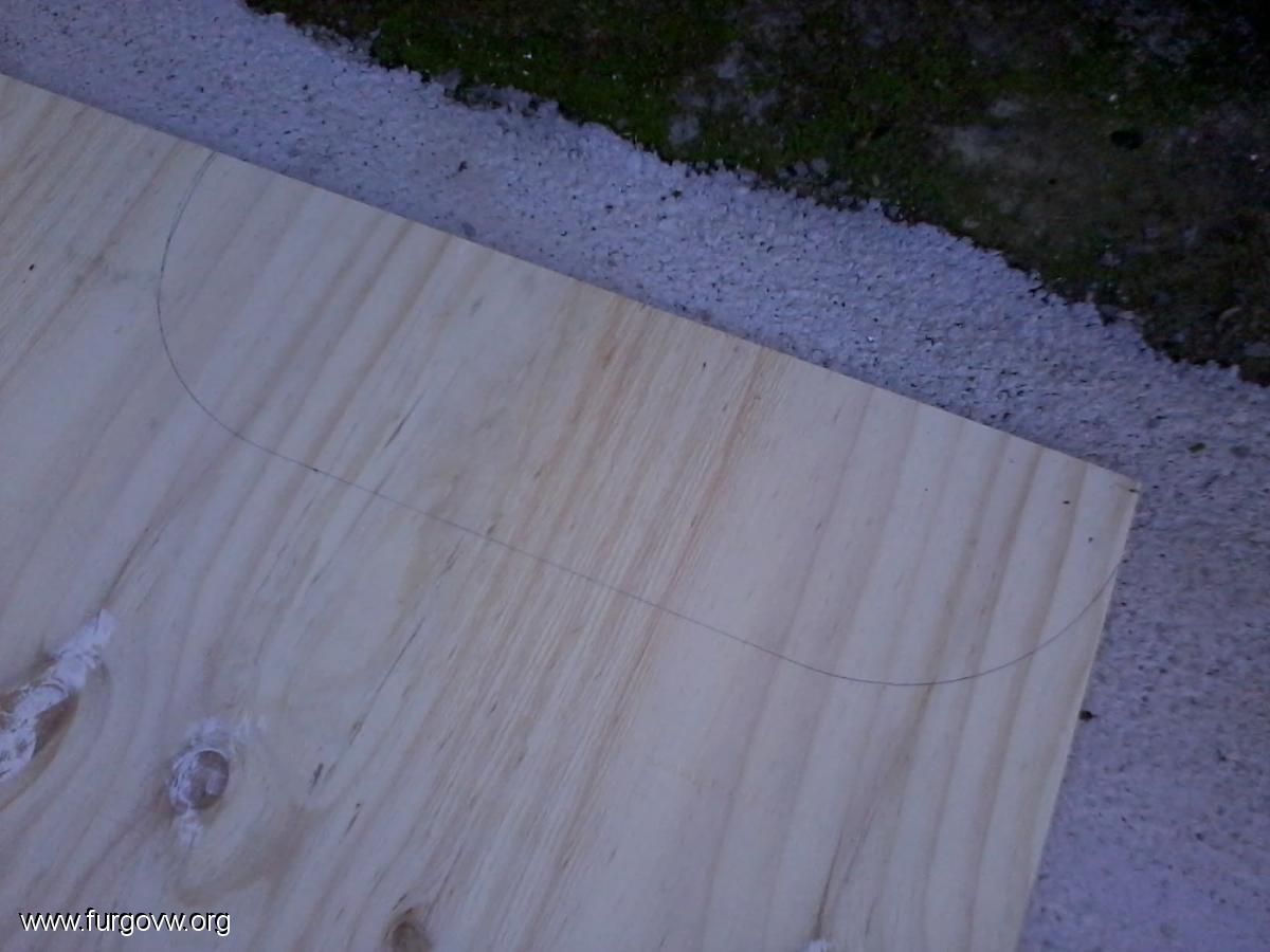

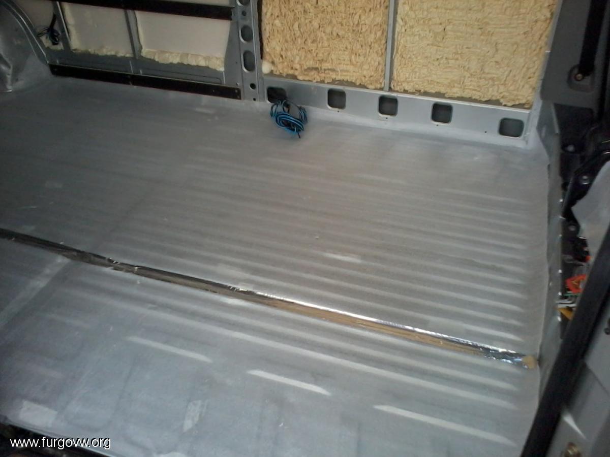

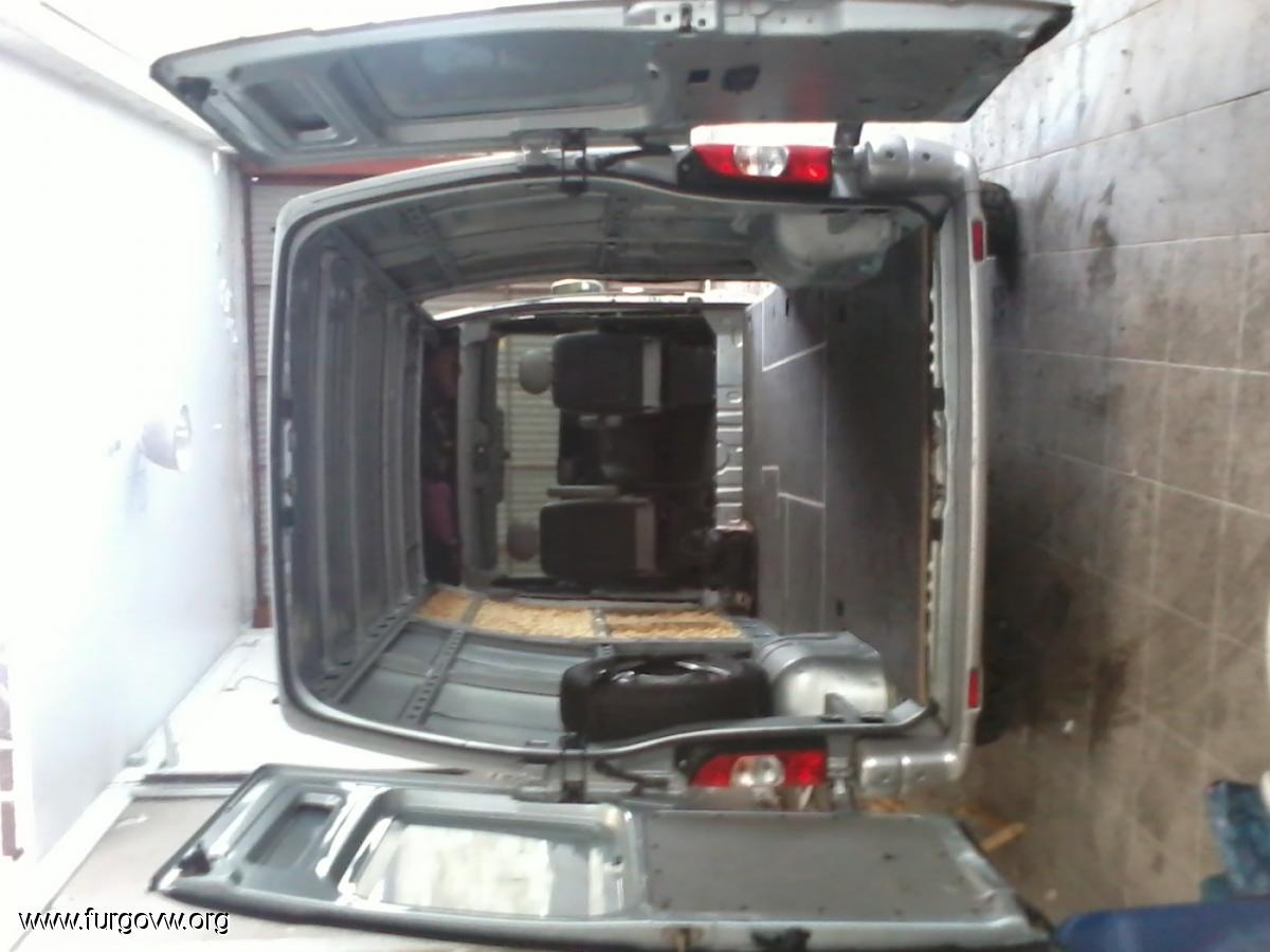

De momento he rastrelado casi todo con tablero finlandés de 12 mm fijado con remaches roscados inox y tornillo inox. He puesto también algunas pletinas y escuadras para los puntos principales de anclaje de maderas.

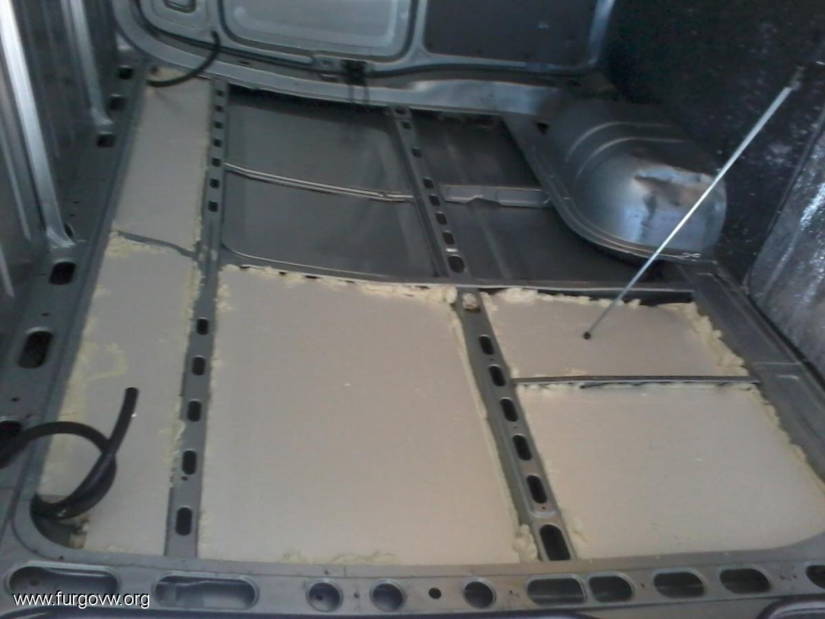

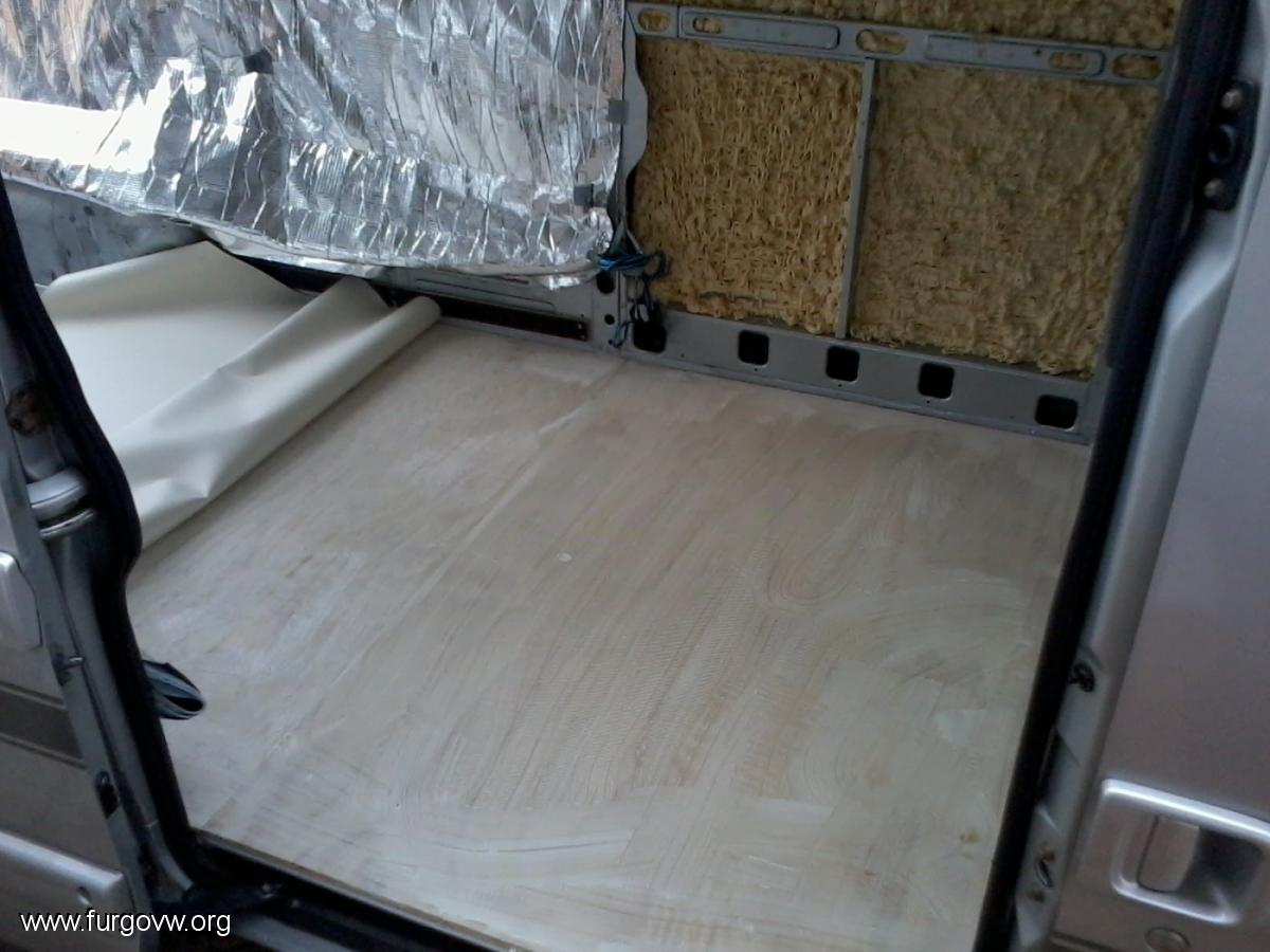

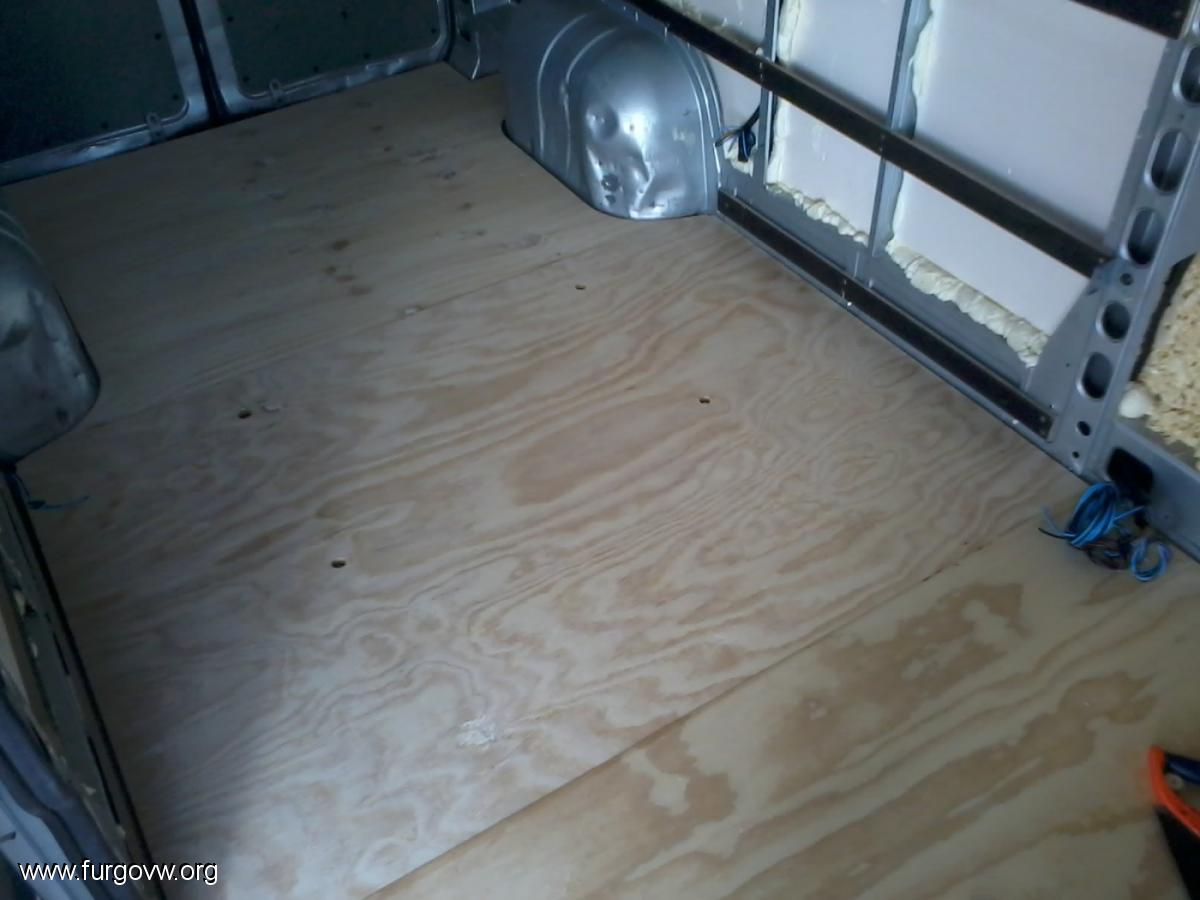

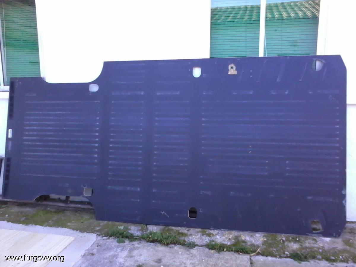

El suelo lo he hecho con un aislante fino y tablero fenólico de 15mm en tres piezas, también fijado con remaches roscados y tornillos inox. Va cubierto de suelo de pvc encolado.
He sacado la plantilla de el viejo que venía, que aunque parece tablero finlandés, es un aglomerado forrado.

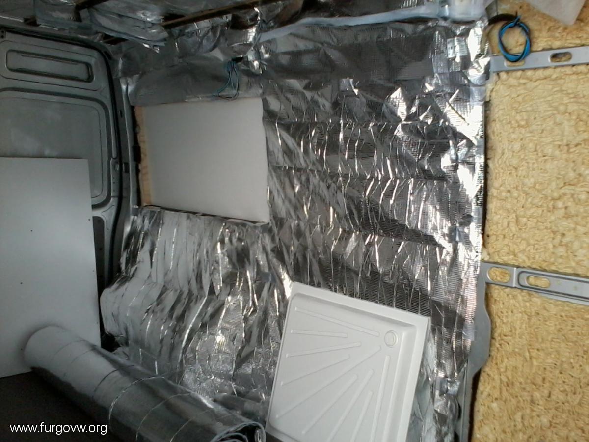

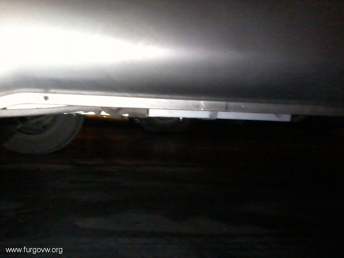

Los depósitos de los bajos son dos de 46 litros que irán unidos. Van fijado con las típicas cinchas y una pletina de 8 mm con varilla roscada inox en el centro de los dos (entre ambos, para separarlos y que entre la varilla, van dos trozos de tablero finlandes).

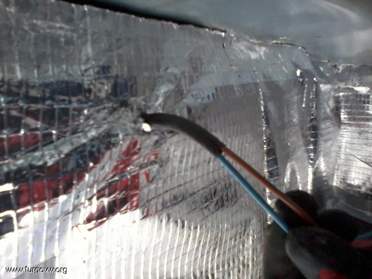

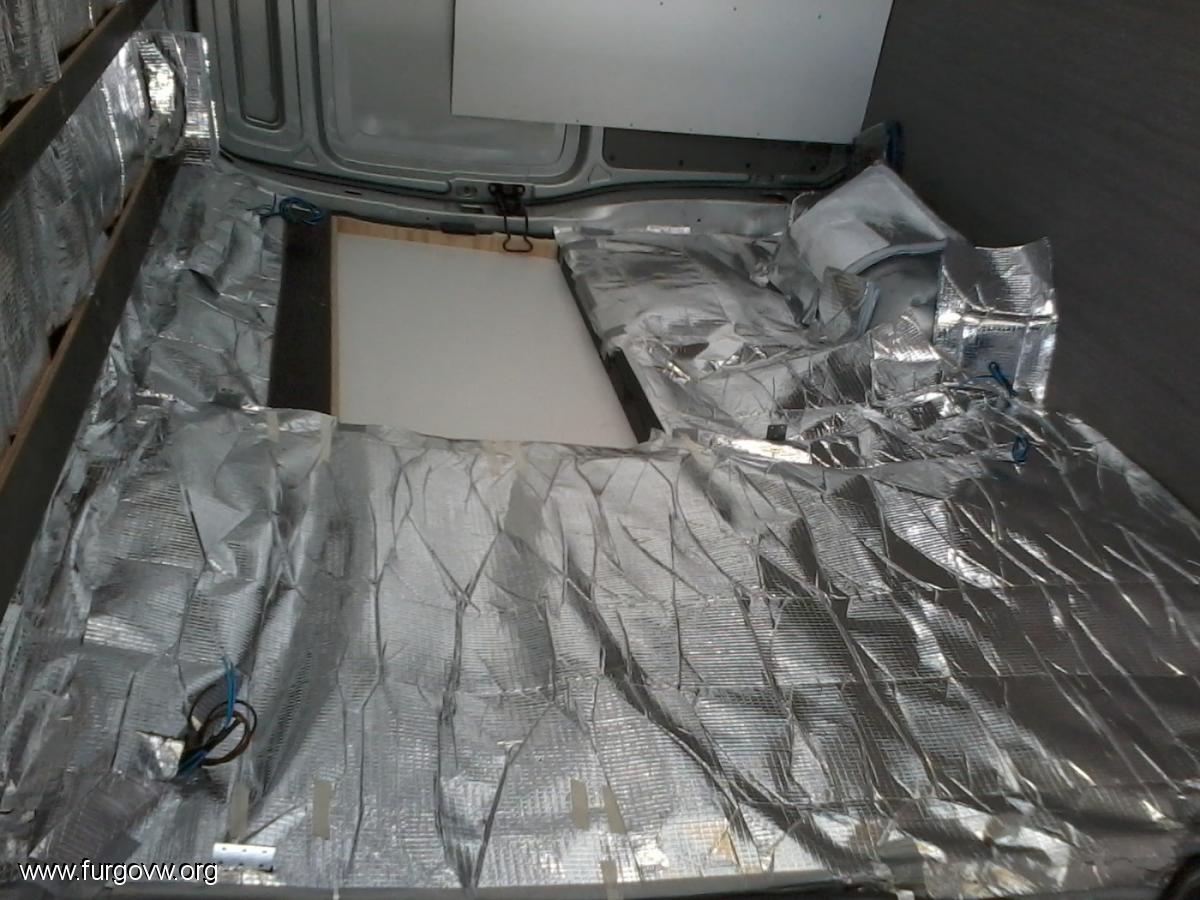

No me daba la pasta para Armaflex, así que pillé un multicapa de 7 capas de ofertón y debajo pegué trozos de planchas de poliestireno sin mucho mimo, porque era más que nada por meter algo de relleno en todo el hueco libre que quedaba. Luego sí que he tenido cuidado de que no quede nada de chapa em contacto con el tablex con el que he panelado. (al final aislé también el techo con Armaflex)
La zona de los marcos de las camas, los pasos de rueda y algún trocillo de chapa que faltaba por cubrir, van con Armaflex autoadhesivo. Qué gozada de material para currar!
El tablex lo he atornillado a los rastreles con tirafondo inox. En alguna zona, al llevar el multicapa (que es blando y gruesillo) entre los rastreles y el tablex, se queda un pelín abombado, pero es lo que tiene poner un aislamiento continuo sin huecos y sin volverse loco cortando en cada trozo donde va a apoyar la madera...

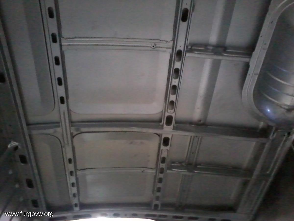

En las vigas longitudinales superiores, por si acababa atornillando el tablex directo a la chapa en alguna zona, he metido unos trocillos de corrugado y espuma para levantar los cables que pasan por ellas y que no se dañen con los tirafondos si atornillo en esa zona.
La pared de la ducha la cubriré con pvc para que no coja humedad el tablex. El resto, como va a ser forrada (HCPL) no me preocupa la humedad.

Estas haciendo muy buen trabajo, el sintasol me gusta mucho, en cuanto l aislamiento vas sobrado, incluido el de la parte de cama cuando pongas el kaiflex, pero el techo, ¿Solo pones el foan y el multicapas?, ¿No hubiera venido bien algunas planchas de poliestileno?. es una de las partes mas perjudicadas por la climatología.

Pues ya pensé lo que comentas, pero después de darle vueltas decidí no liarme más. En realidad no iba a poner poliestireno ni en los lados, pero veía que quedaba tanto hueco libre que me dije "vamos a meter algo pa rellenarlo..."
De todo lo que he leído de aislamientos, lo que más me sorprende es que todo el mundo se vuelve loco con poner un montón de poliestireno o kaiflex y luego dejan las vigas de chapa cubiertas sólo con el tablex. Veo que hay un montón de chapa al aire en furgos supuestamente megaaisladas, y no parece que la gente se queje, así que, como el multicapa que he puesto es de buena calidad (son 7 capas y en total hace como 1 cm de grosor) decidí no meter poliestireno en el techo.
Mi conclusión final fue que el aislamiento era principalmente para evitar condensaciones en zonas no accesibles para evitar óxidos.
A ver si no resulta ser una cagada....  :(

Otro que piensa como Esero.  :o  ¿Igual voy a tener que meter más aislamiento? Estos días que ha hecho en el pueblo 18 grados, que no es calor pero el sol ya pega un poco, tocaba la zona de chapa que está sin aislar y estaba muy caliente y sin embargo en la zona del multicapa estaba frío... Voy a valorarlo estos días...

El poliestileno no es que te salga una pasta y ademas lo haces tu y veo sabes lo que haces, antes de que te arrepientas luego, yo creo que sobre todo en el techo no esta de mas, normalmente techo y cristales es la parte donde mas se nota tanto el calor como el frío.
