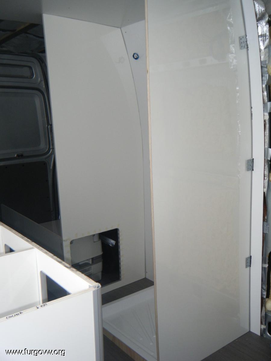

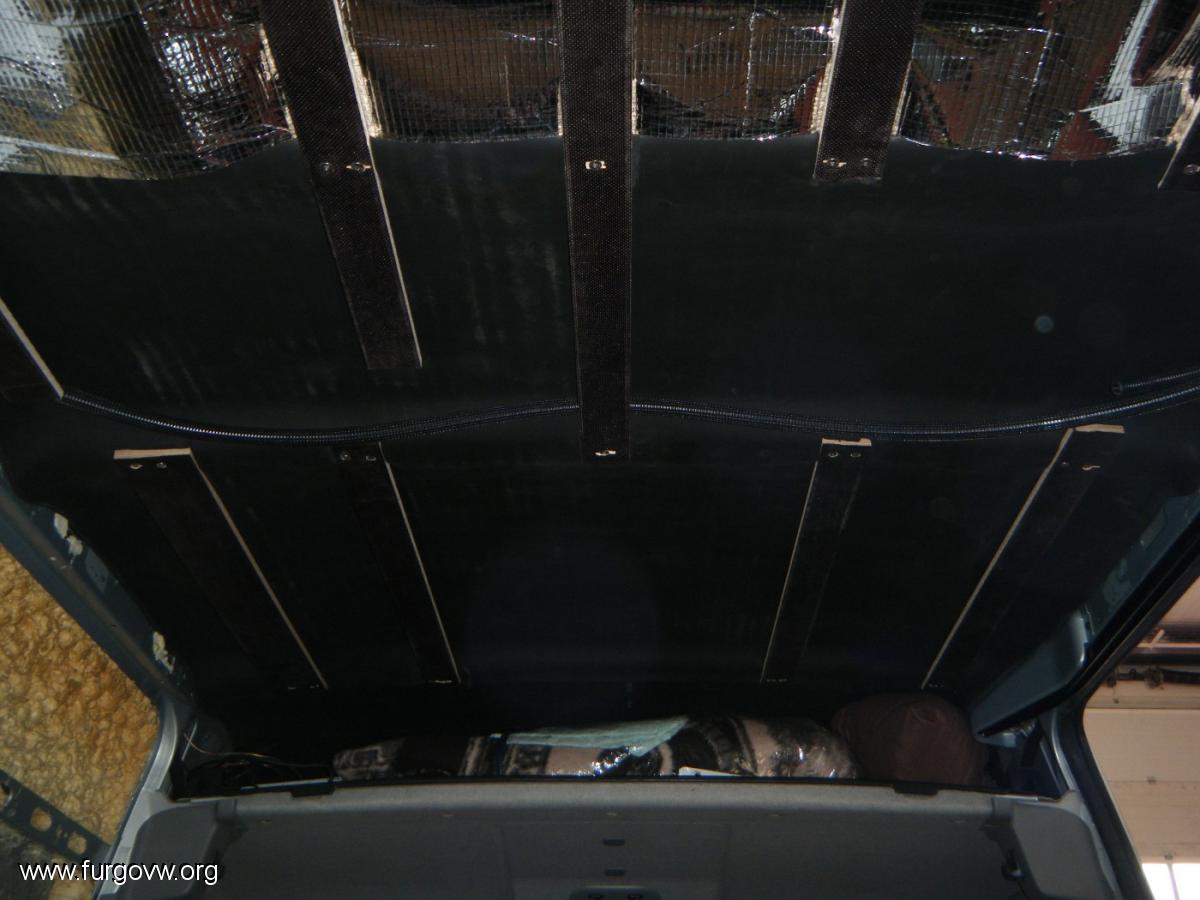

Pues depués de unos cuantos días en los que sólamente pude quitar los listones del techo para poner el armaflex y volver a montarlo, ahora por fin he pillado unos cuantos días de poder meterle horas a la frago.
Va la cosa bastante avanzada.

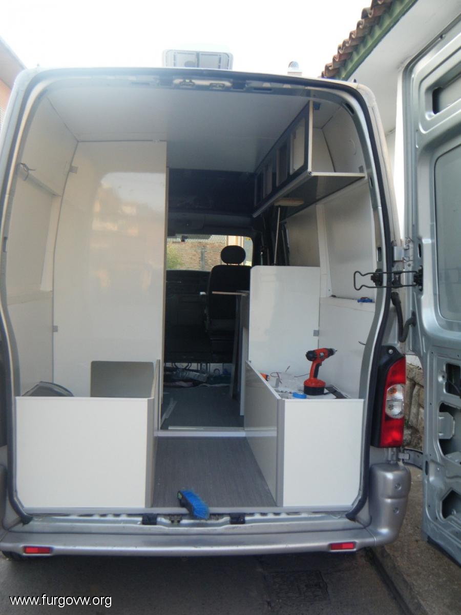

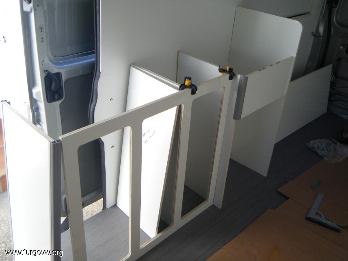

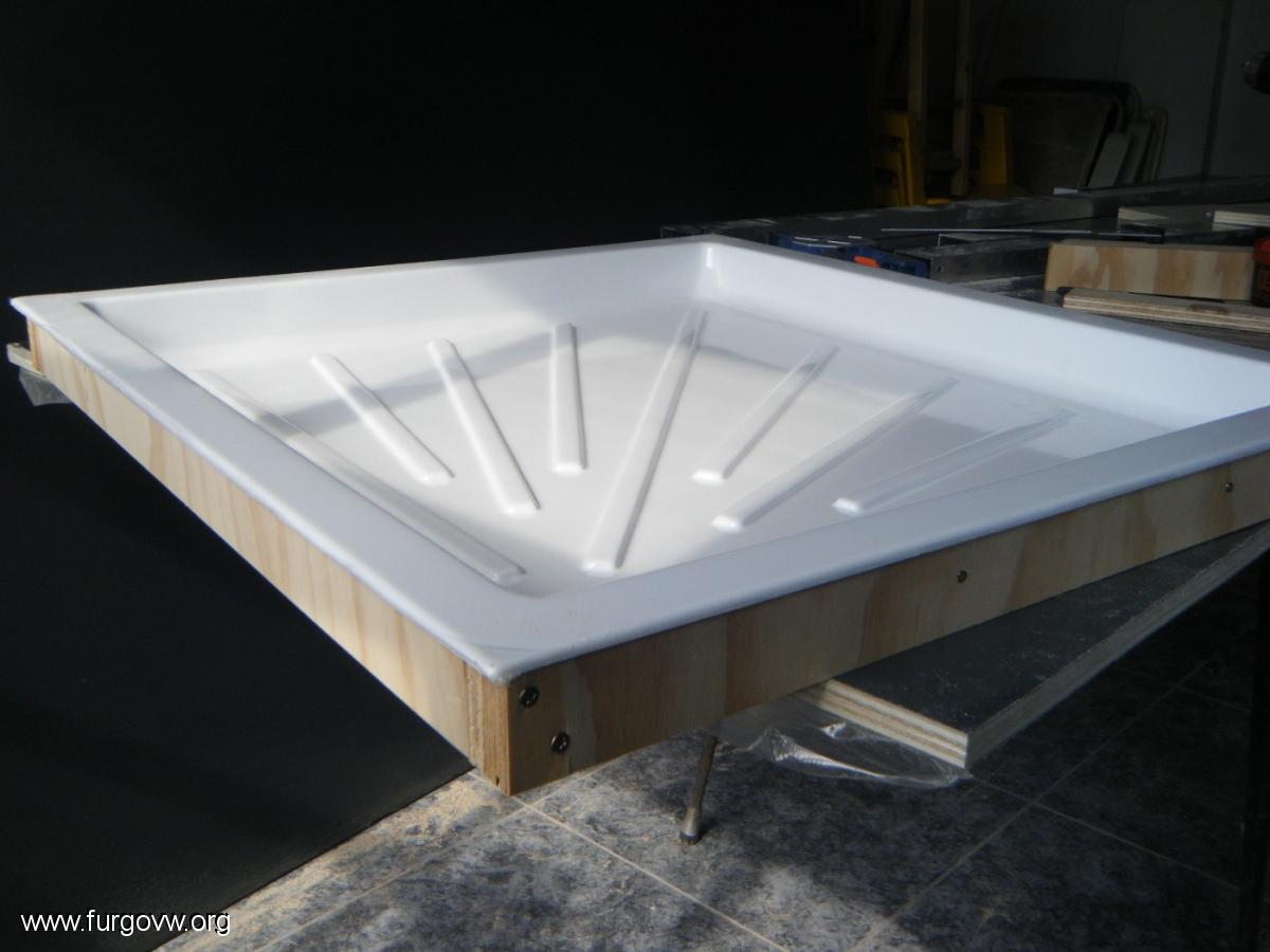

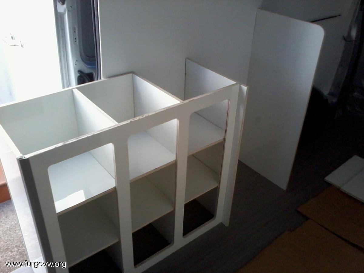

Ya he hecho lo principal del mueble de la cocina, los agujeros de los desagües de la cocina y la ducha, las paredes de la ducha (con el hueco por el que entrará el potty al maletero), el marco del plato de ducha y los dos cajones del maletero. También he puesto la claraboya de la zona de la cama.
Va quedando decente, con sus holguricas y fallos, pero bastante bien. Es lo que tiene cortar la madera en casa y no querer pasar miles de horas haciéndolo...

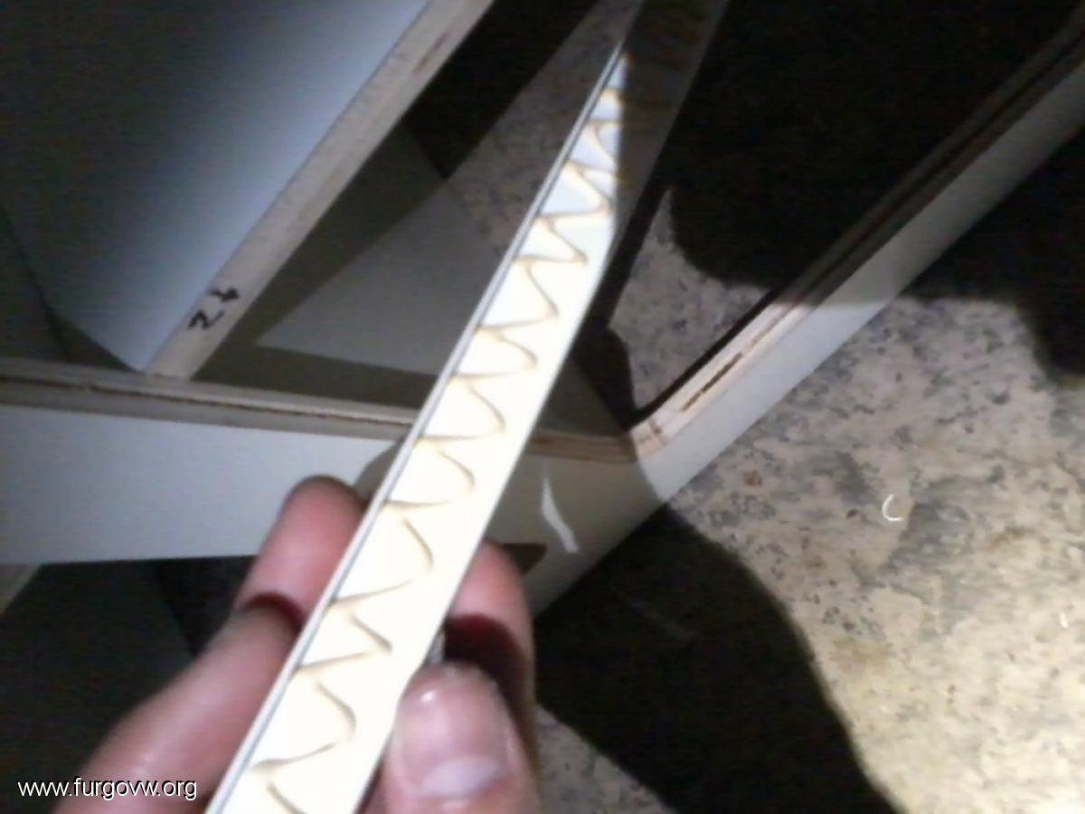

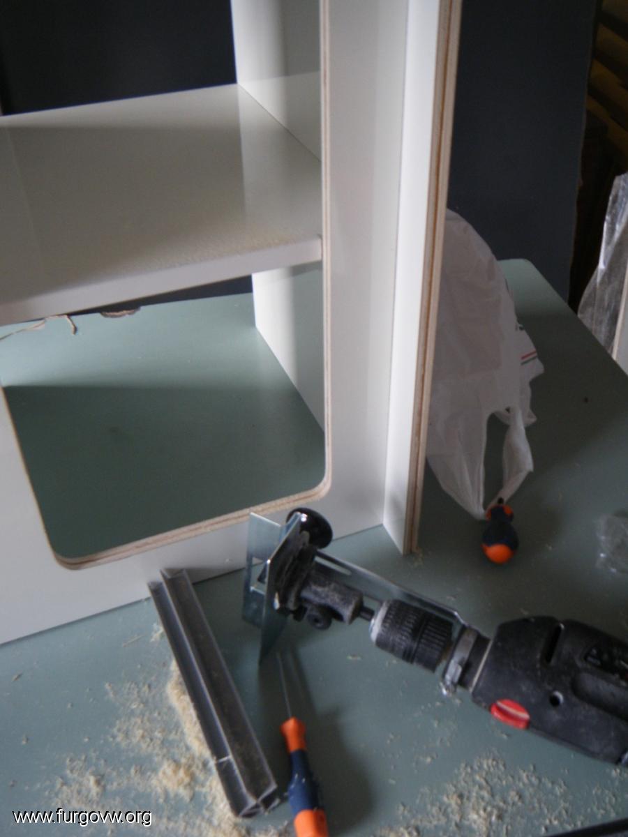

Un problemilla que me he encontrado es que el canto semiperfilado, por la parte trasera no queda muy fino porque, al no estar cortado perfecto y meterle un adhesivo en la ranura para que se quede bien pegado, no se queda bien enrasado y queda algo feo. En los huecos de los muebles no importa porque no me voy a asomar a los cajones, pero he decidido que no lo voy a usar para las puertas porque no me gusta cómo me queda. Las puertas encargaré que me las corten y canteen para queden perfectas, que se ven mucho y no quiero tirar tantas horas de trabajo por la borda.
No tengo fotos de hoy con todo lo que tengo hecho, pero van algunas en las que se ve más o menos lo principal.
El techo con el armaflex

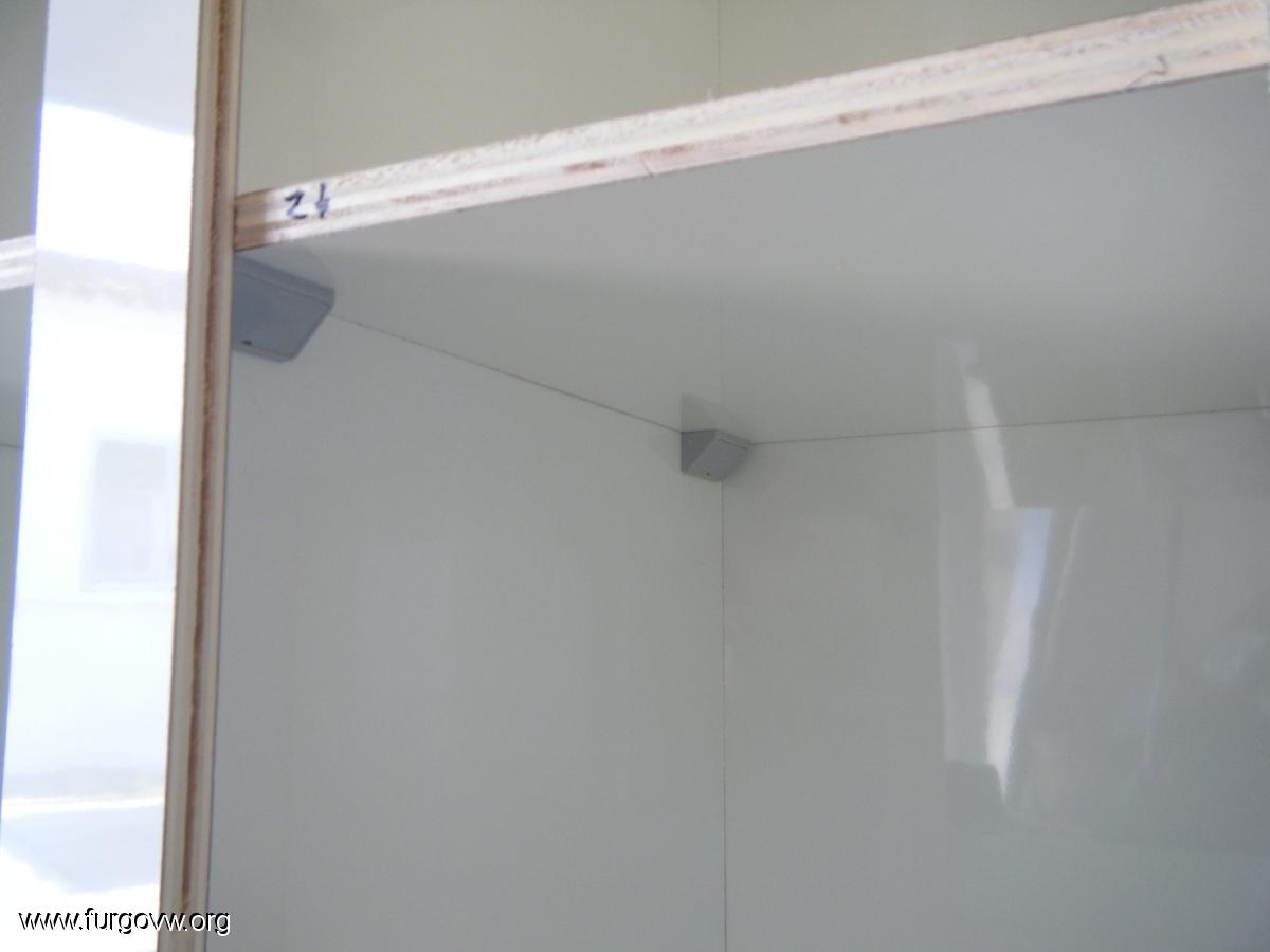

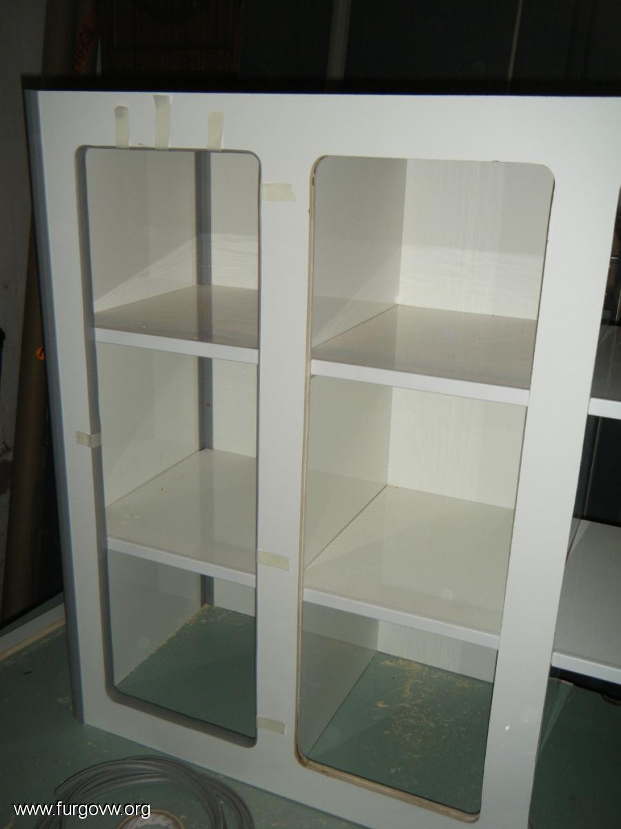

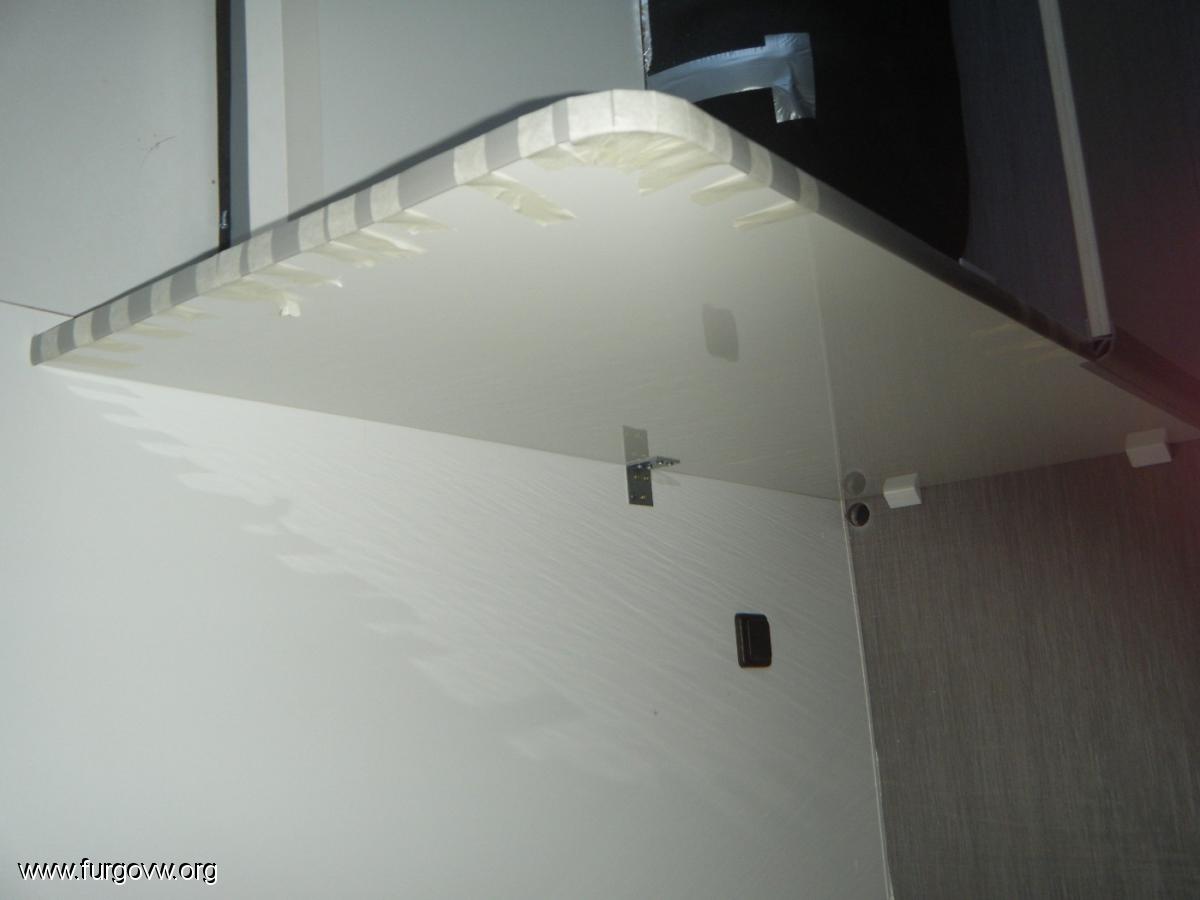

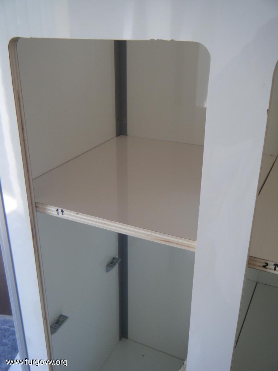

Para las baldas he usado el típico canto en U pegado. Voy a usar ese mismo en los bordes de las paredes de la ducha y en algún sitio más.

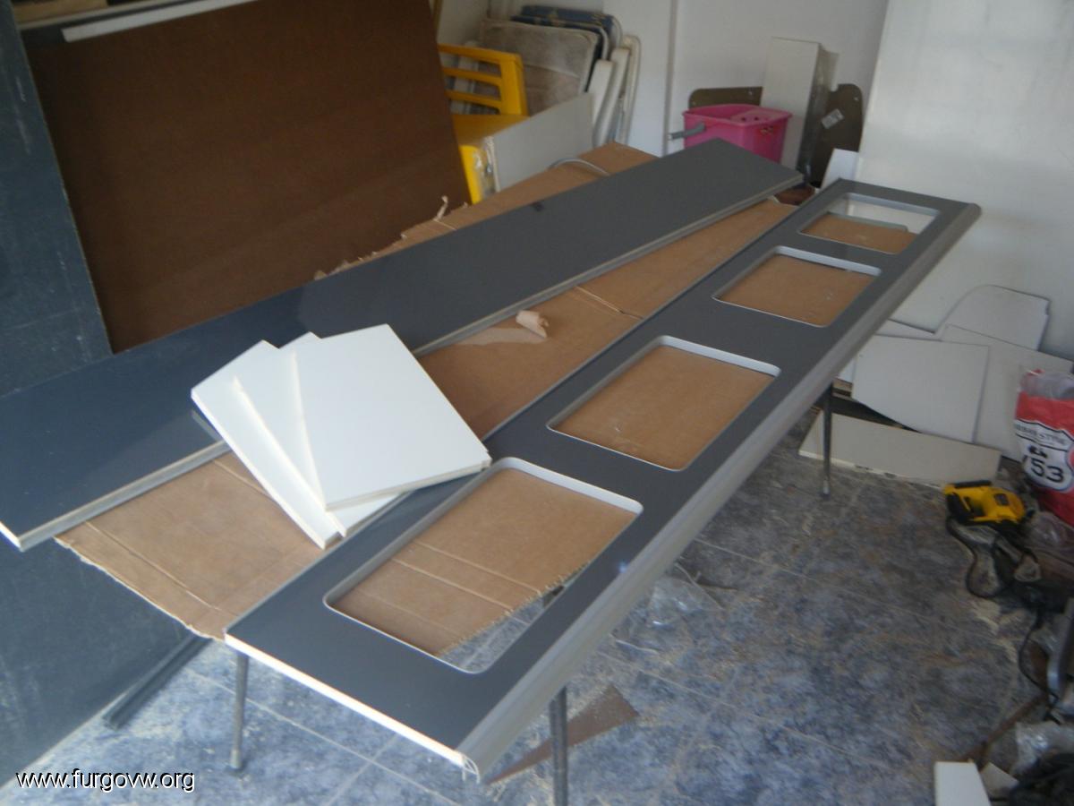

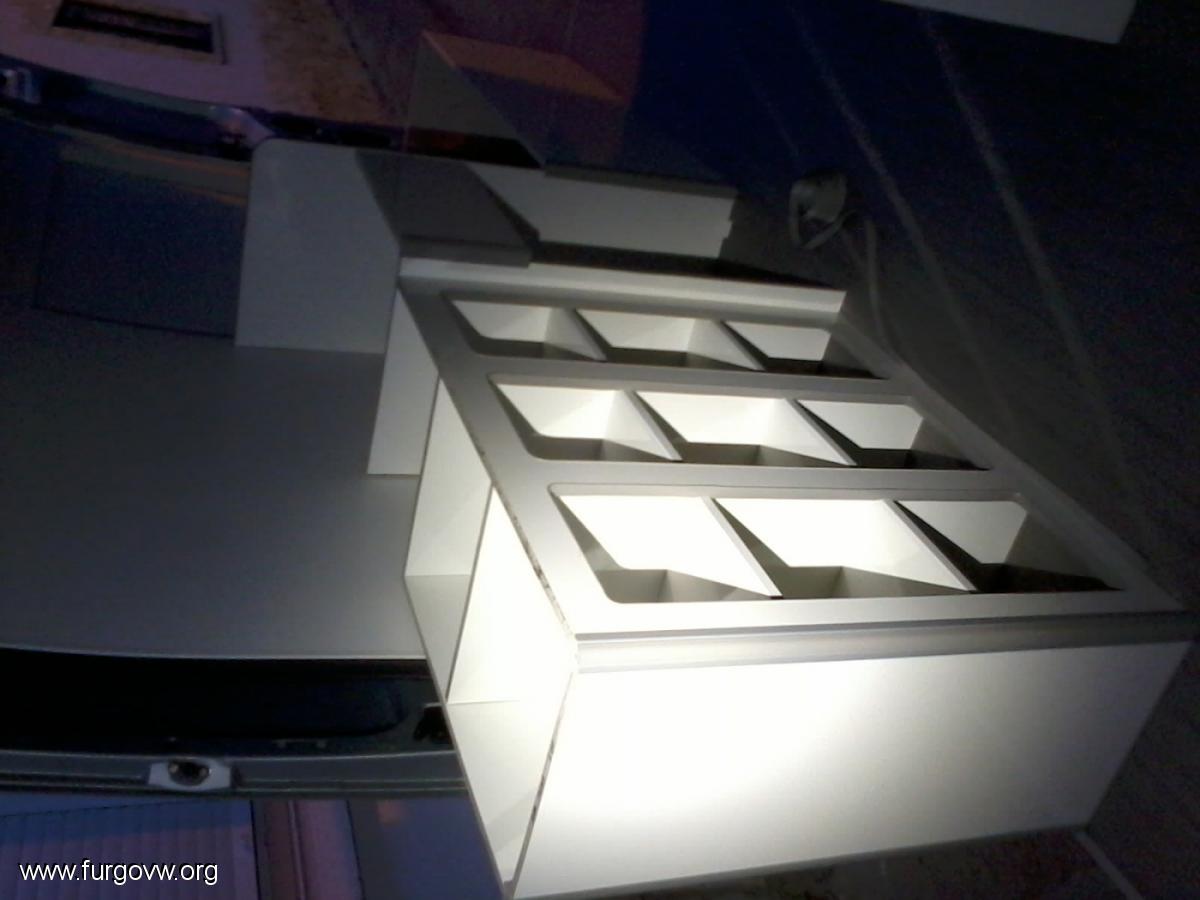

El mueble de la cocina:

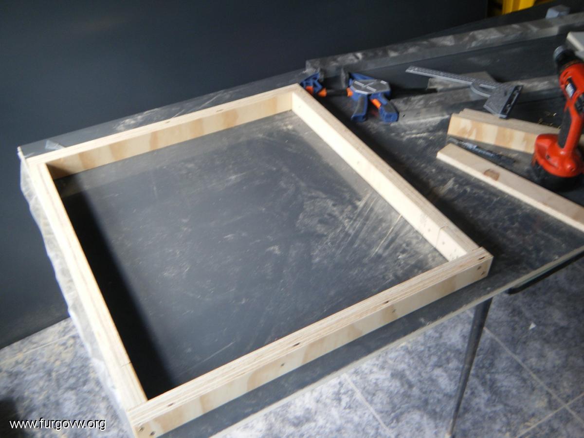

El marco del plato de ducha:
La ducha antes de fijarla, sólo presentada:

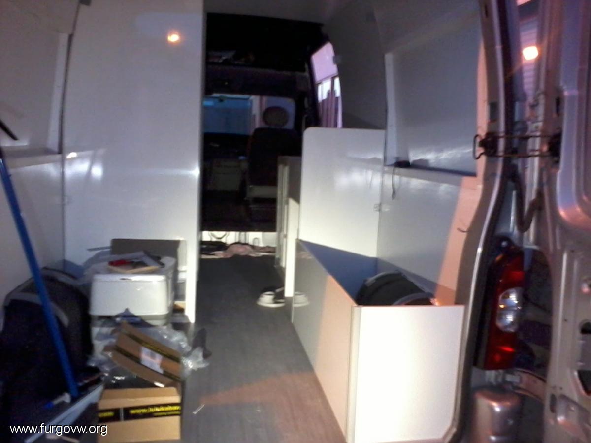

Una vista desde atrás con el cajón derecho del maletero ya puesto:
Y el corte de la claraboya

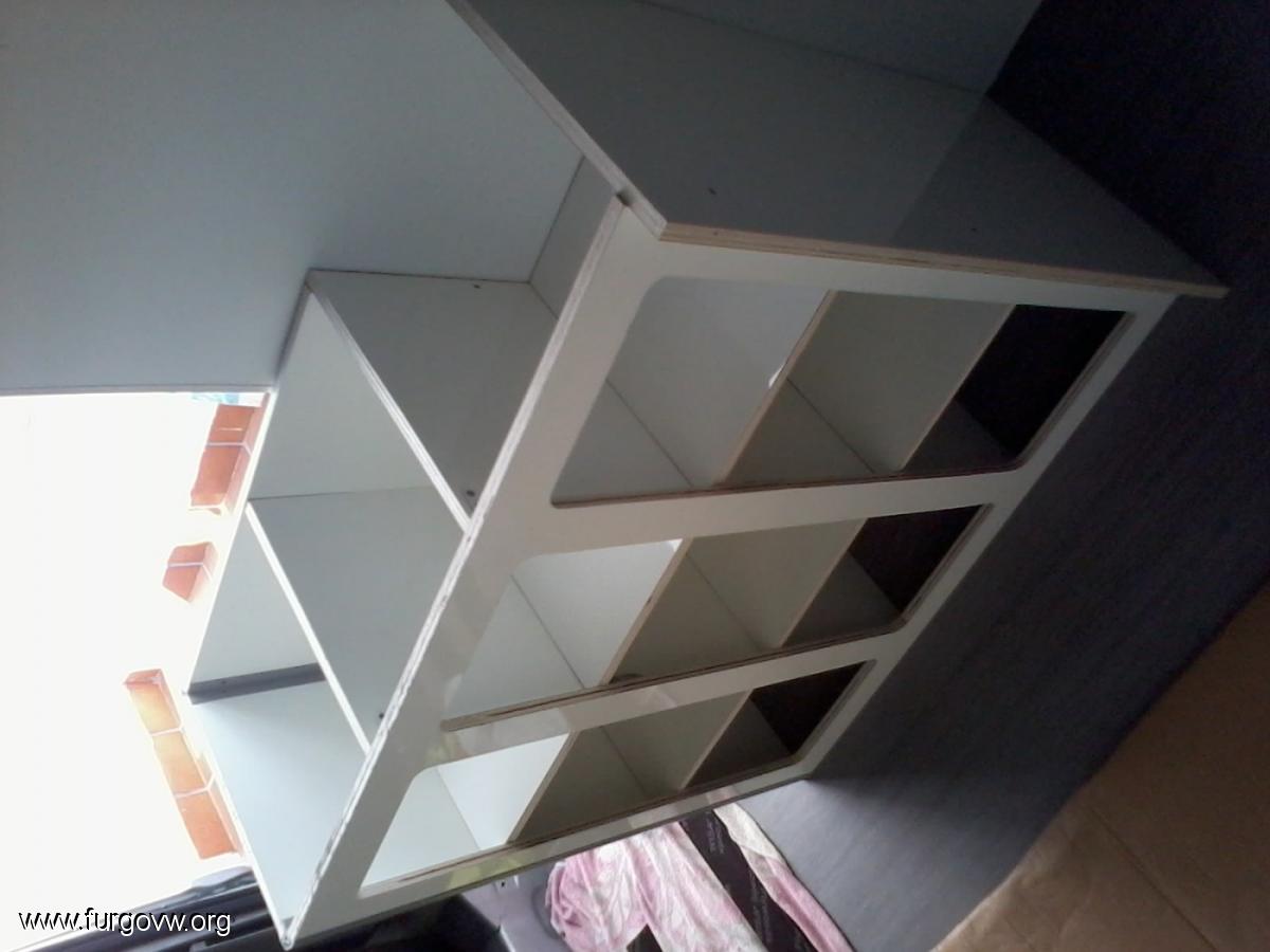

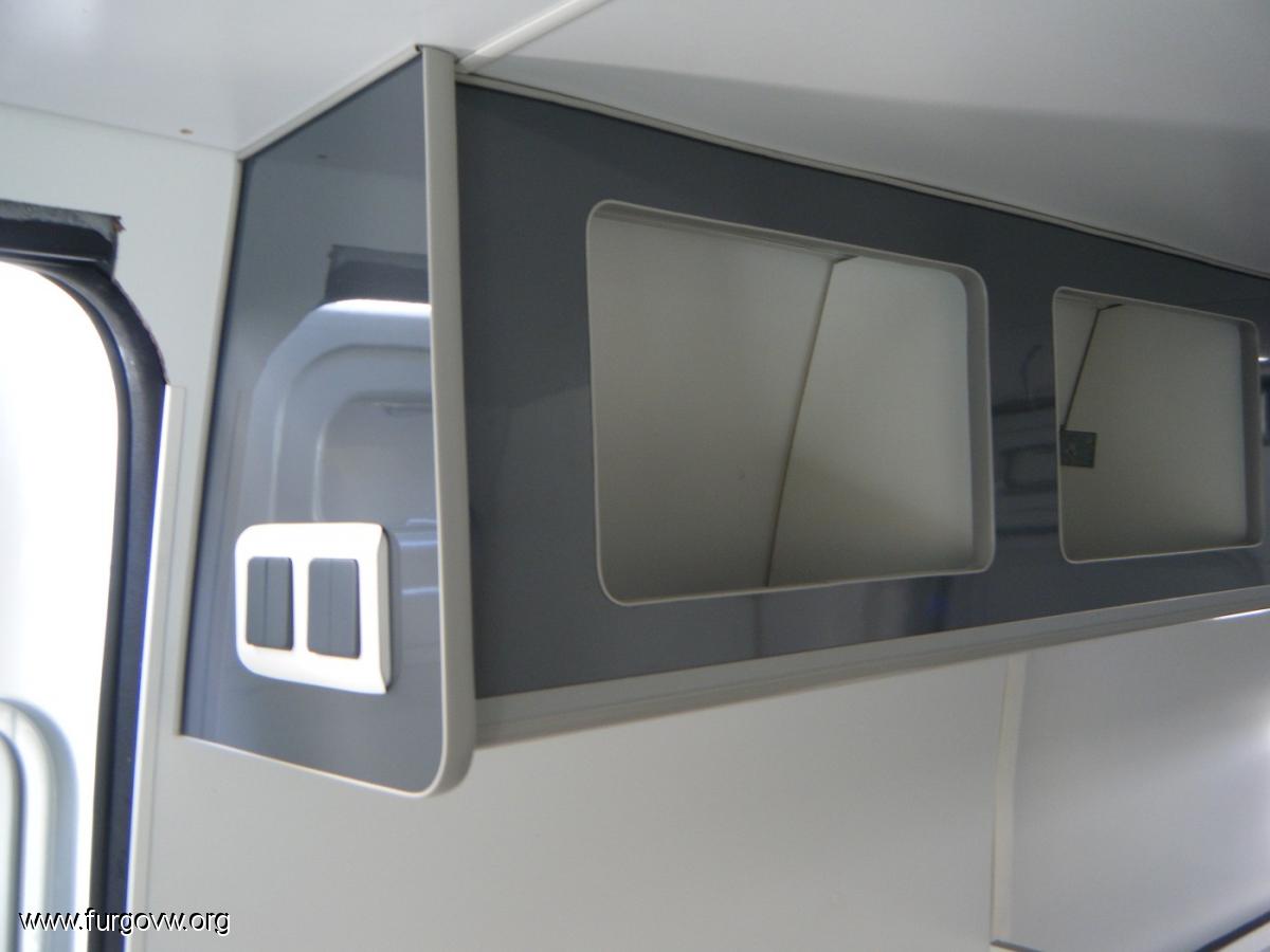

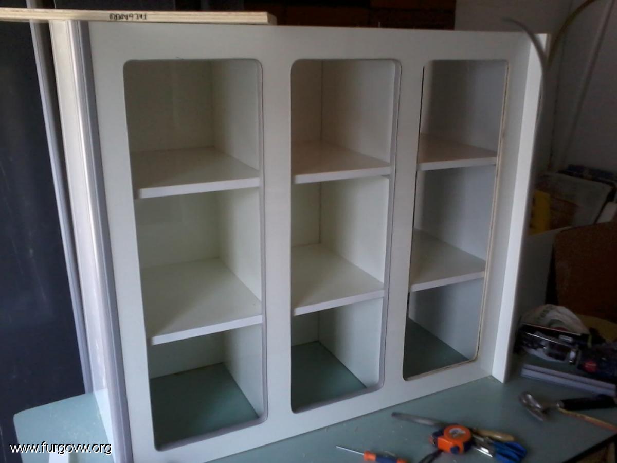

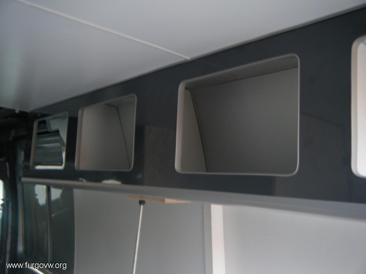

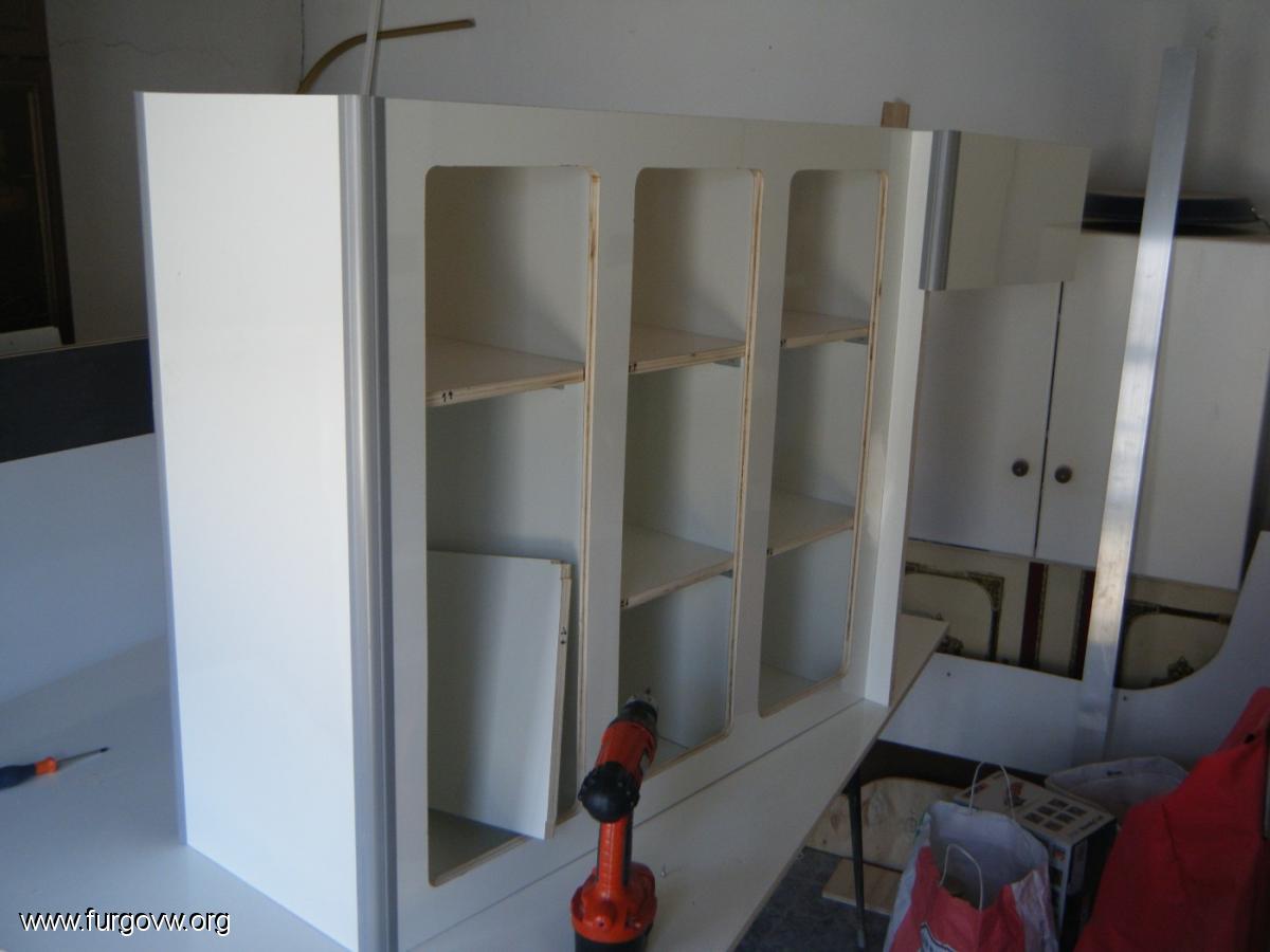

Ya tenemos mueble alto a medias. La verdad que ese gris es un poco rollo para las manchas porque se notan mucho, pero es bien bonito y me gusta como le queda el canto gris claro.

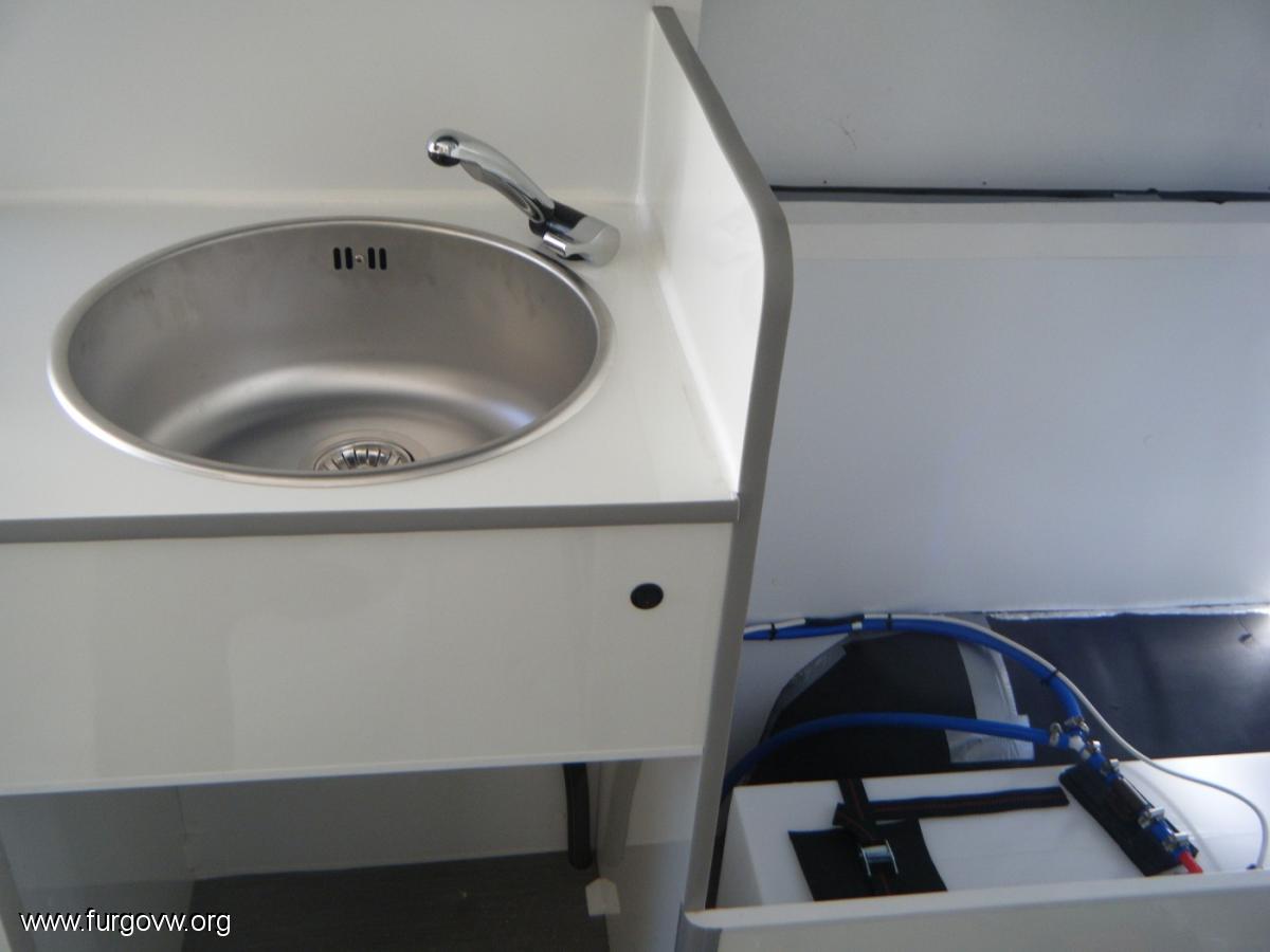

Lo siguiente es encimera, fregadero, instalación básica agua y tal vez mueble alto en la zona del salón.

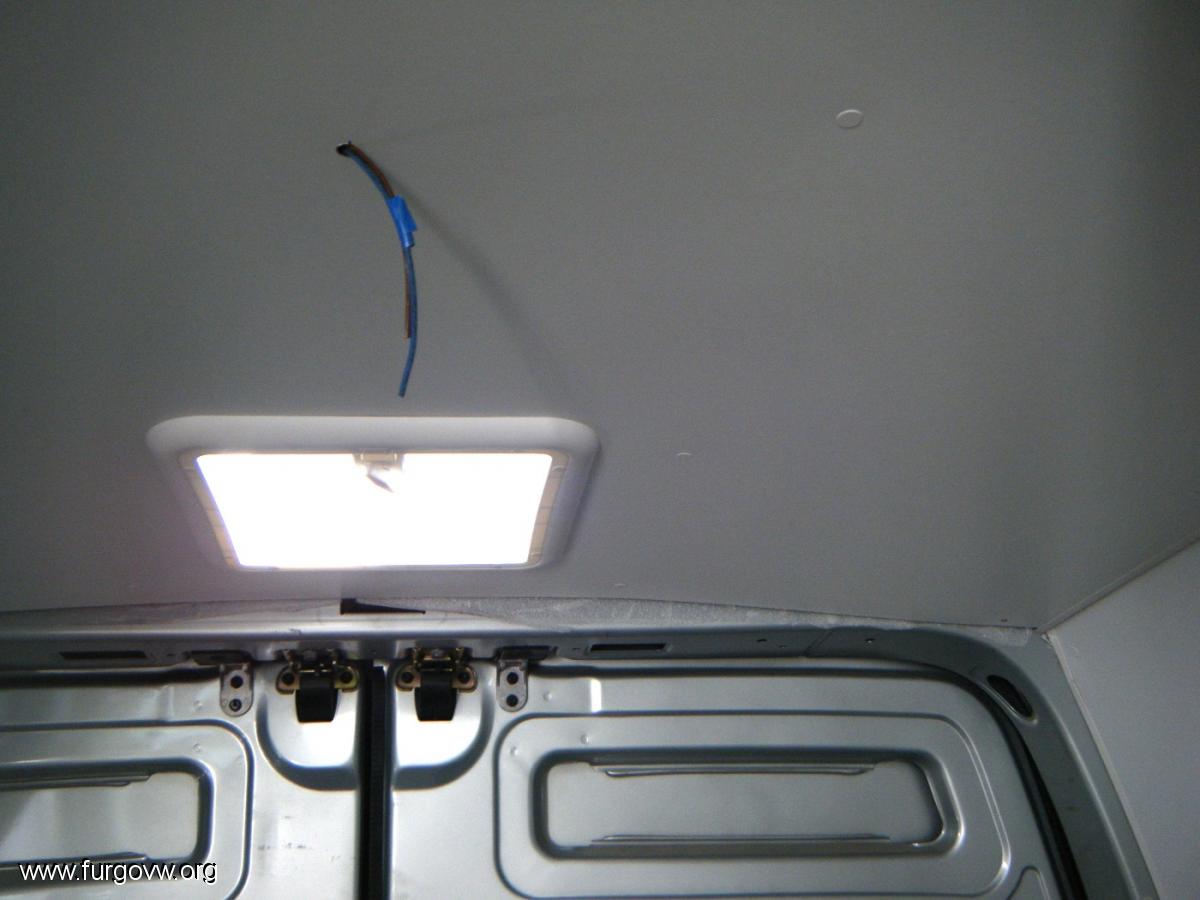

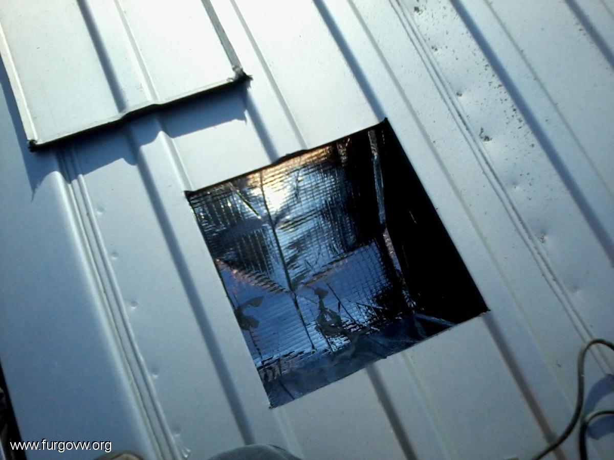

Por cierto, por si alguno tiene duda de cuánto tarda en secar la sika 221, tarda unos cuantos días si pones buena capa. Fijé la claraboya trasera sij preparar el tablex del techo y a los tres días fui a quitar el marco interior para poner el tablex y fijar el marco definitivamente y se me despegó una parte de la claraboya porque la sika no había endurecido. El tema es que la claraboya de 28 no es como la de 40, que va con tornillos desde arriba, y simplemente va con 8 tornillos que prensan la claraboya con el marco interior (con el correspondiente marco de madera entre medio). Me da un poco de cosa que aunque seque bien la sika, al quitar el marco interior se me vuelva a despegar. Pero creo que no debería pasar, puesto que la gente usa la sika para fijar placas y cosas pesadas. Miedo me da...
Ya os diré en unos días si me da problema y al final tengo que volver a fijarla con el tablex ya colocado.

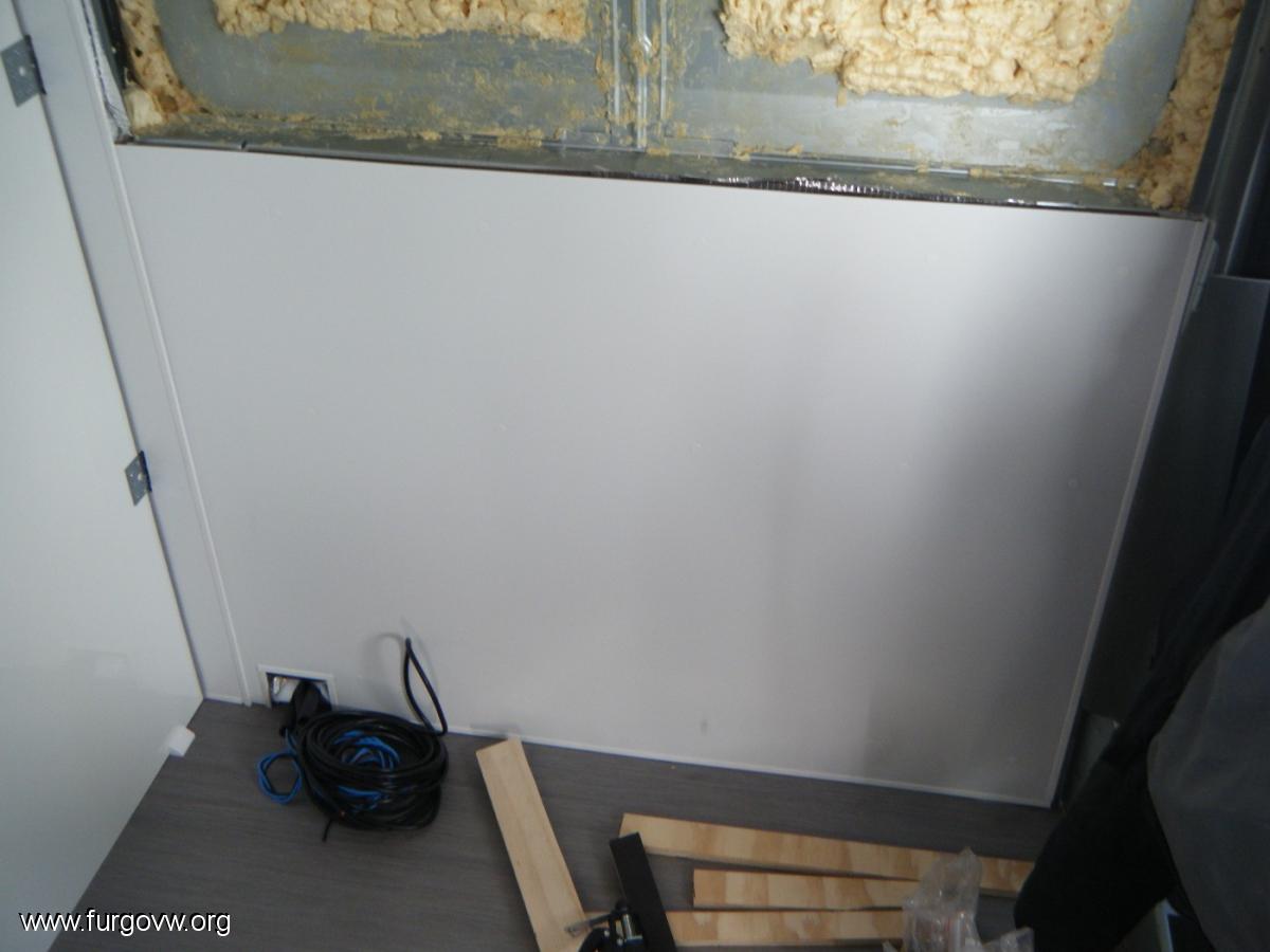

Ya se secó bien la sika y he podido quitar el marco interior para agujerear el tablex y colocar el marco definitivamente.

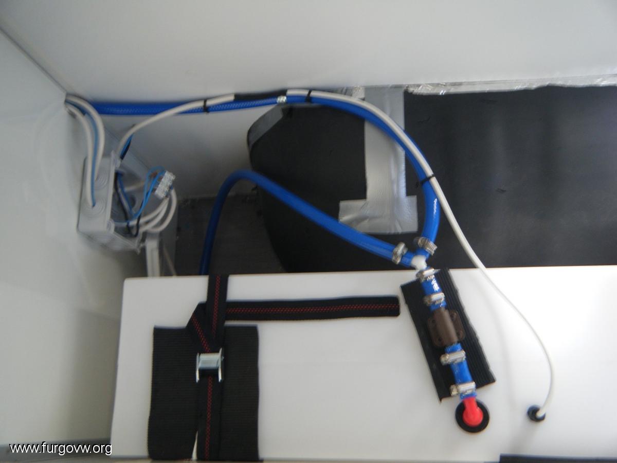

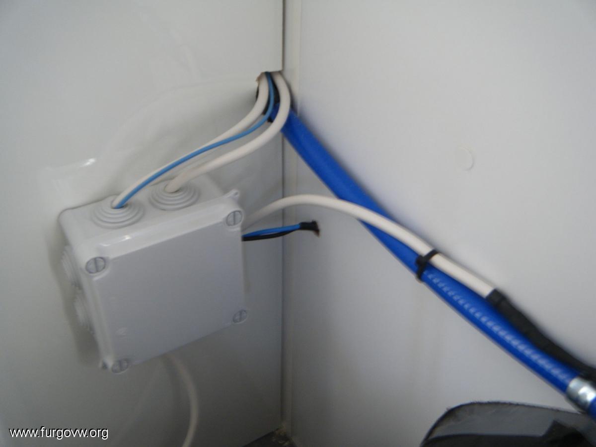

Algo más de panelado del lado izquierdo, que me faltaba aún de rastrelar y aislar. También he pasado tubo y cable de 16 para la conexión de batería principal y auxiliar.

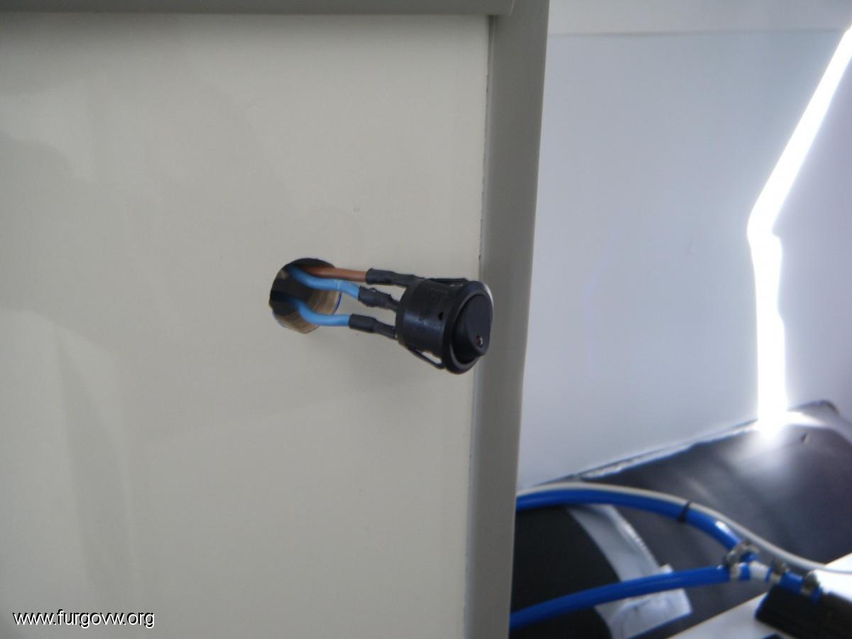

Interruptores en el mueble alto.

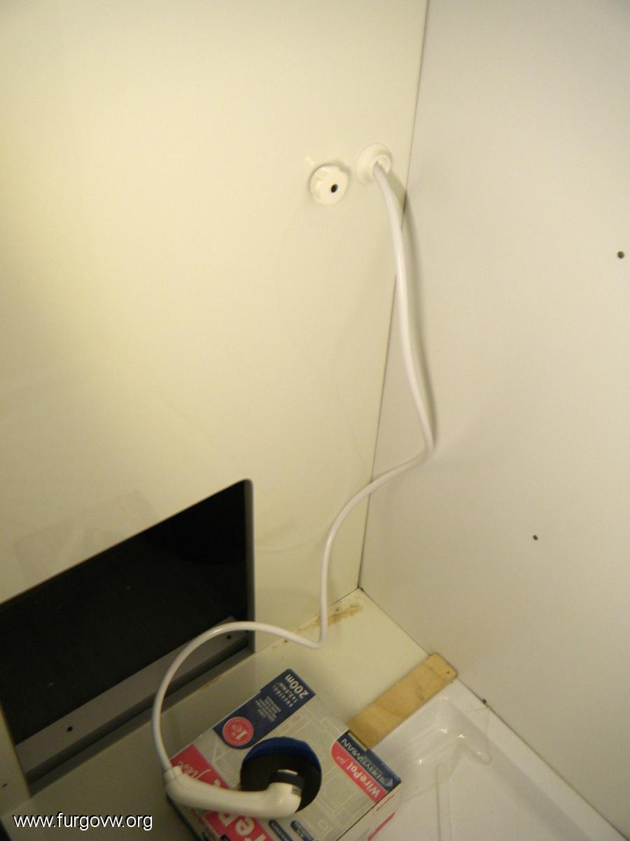

Interruptor de la bomba de agua

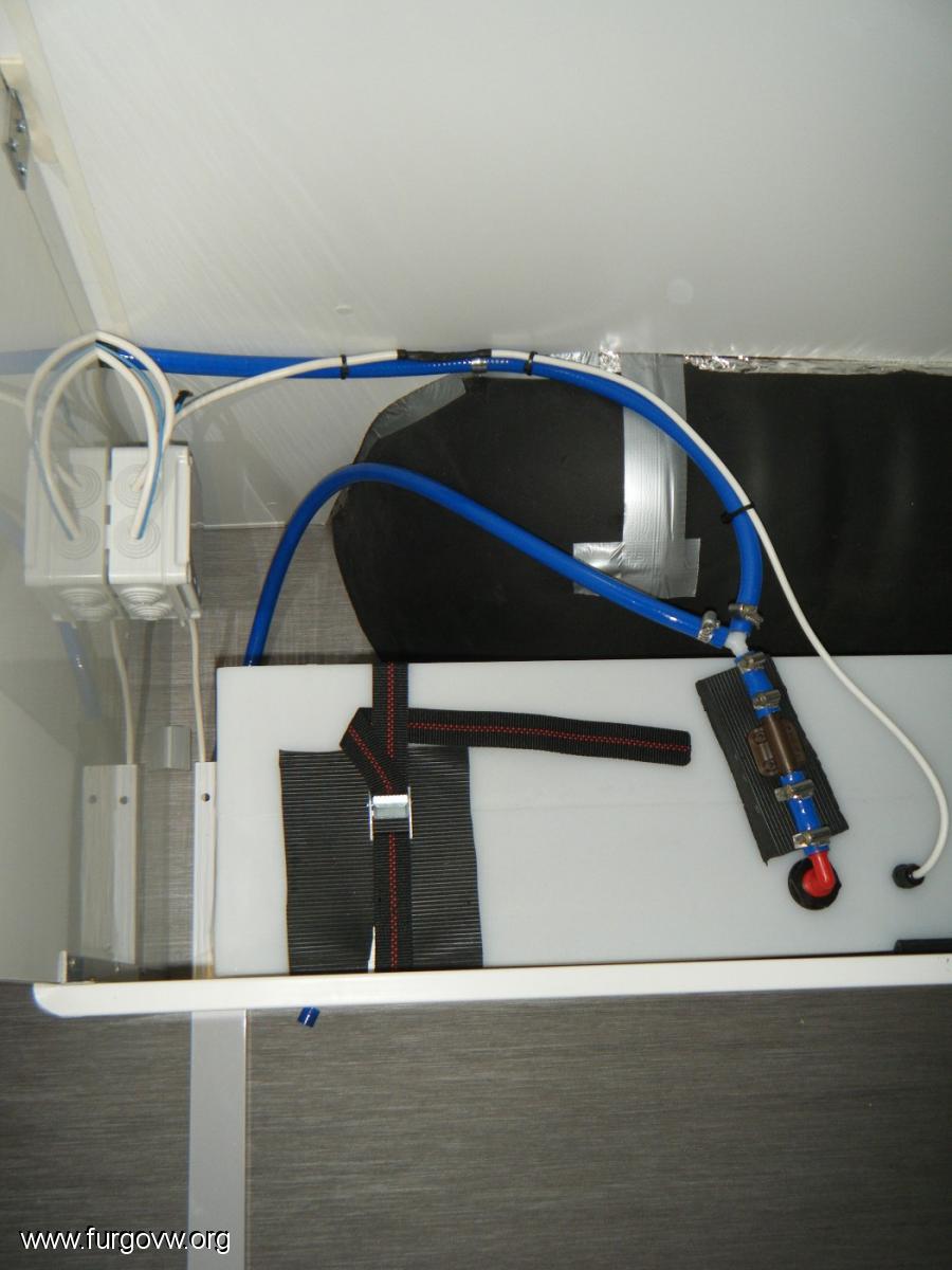

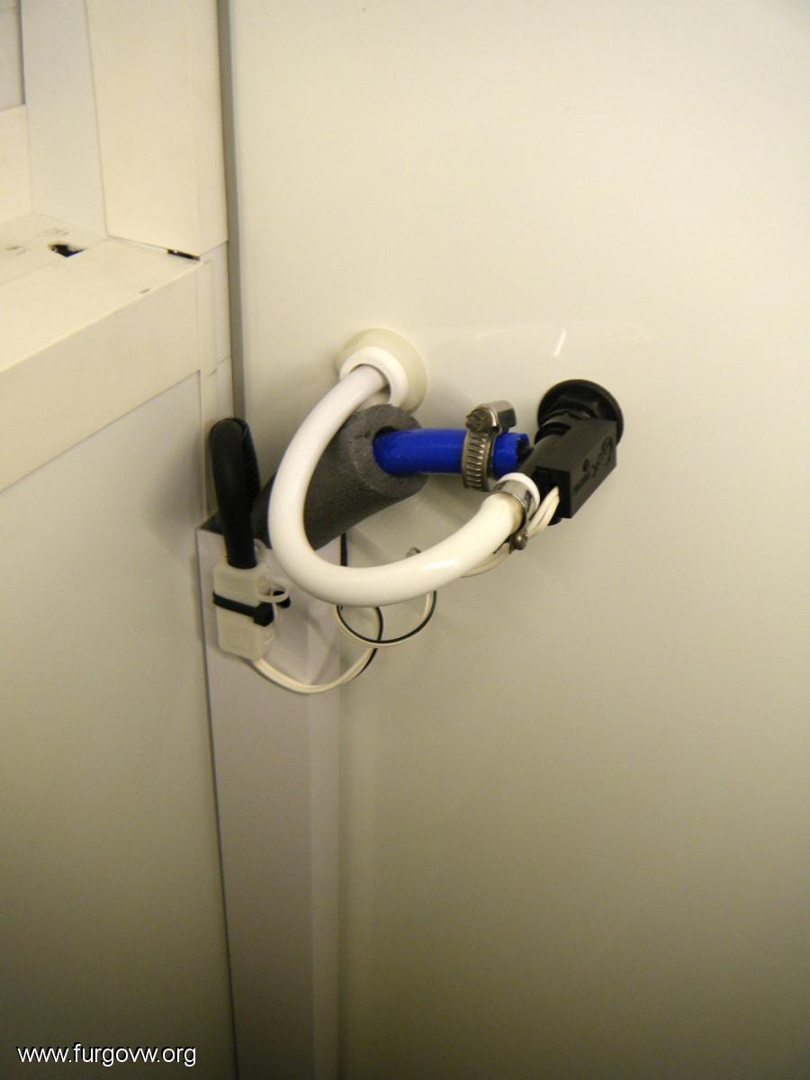

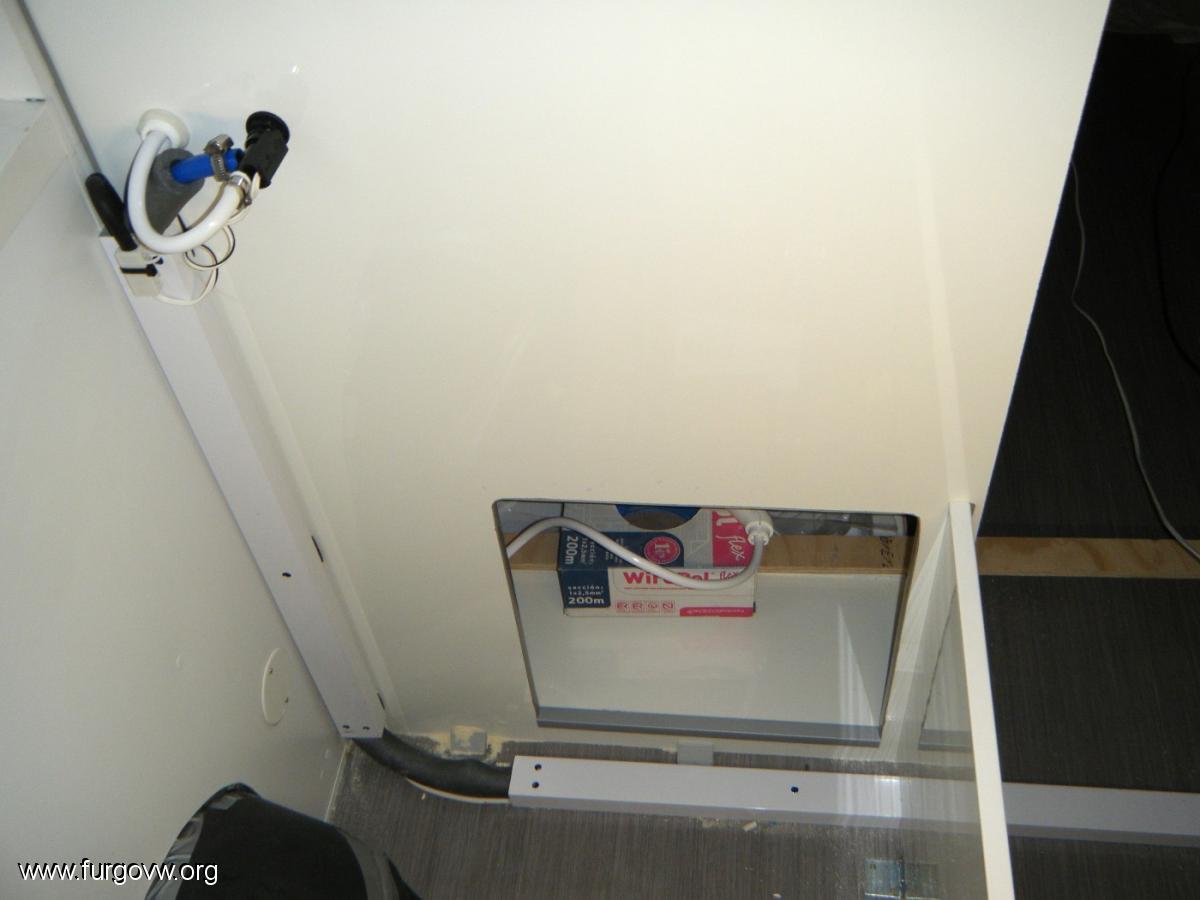

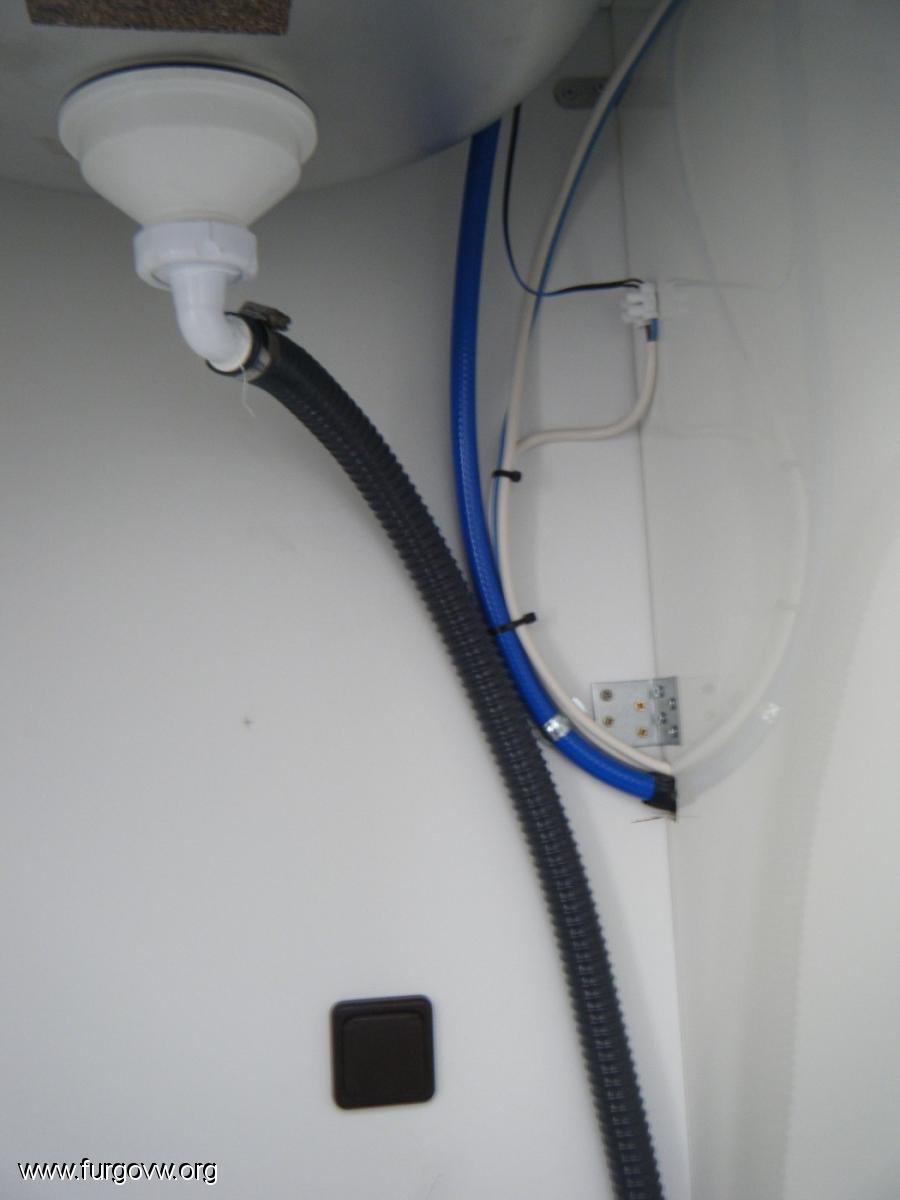

Instalación de agua:
La ducha he decidido hacerla sencilla a tope para que quede en un sitio discreto pero bien accesible la instalación, por si surgen fugas o hay que reparar algo. La idea es poner una rejilla portaobjetos para dejar la alcachofa con la tubería enrollada.

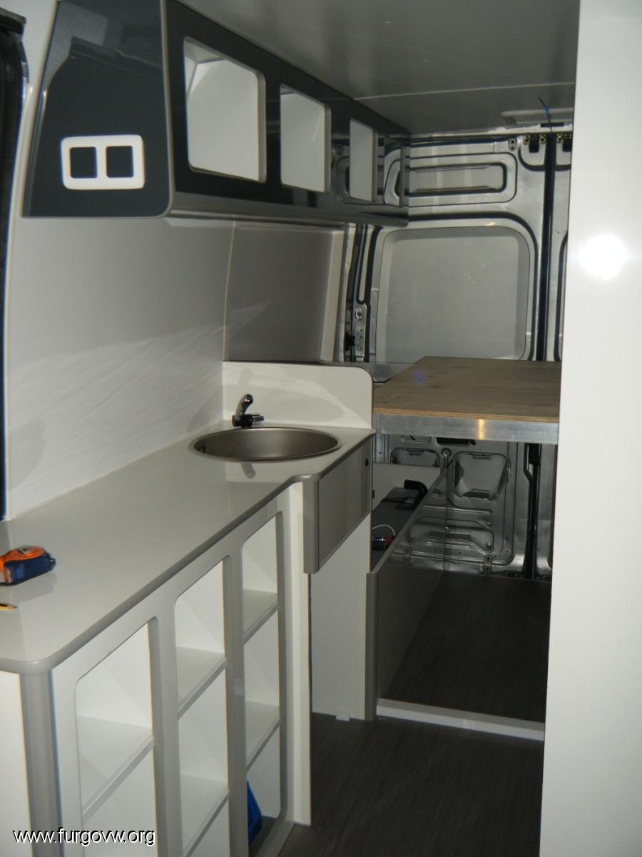

Y una imagen de cómo se ve ahora la furgo, con los perfiles de la cama puestos y un trozo de tablero para dar una idea de cómo quedará.
