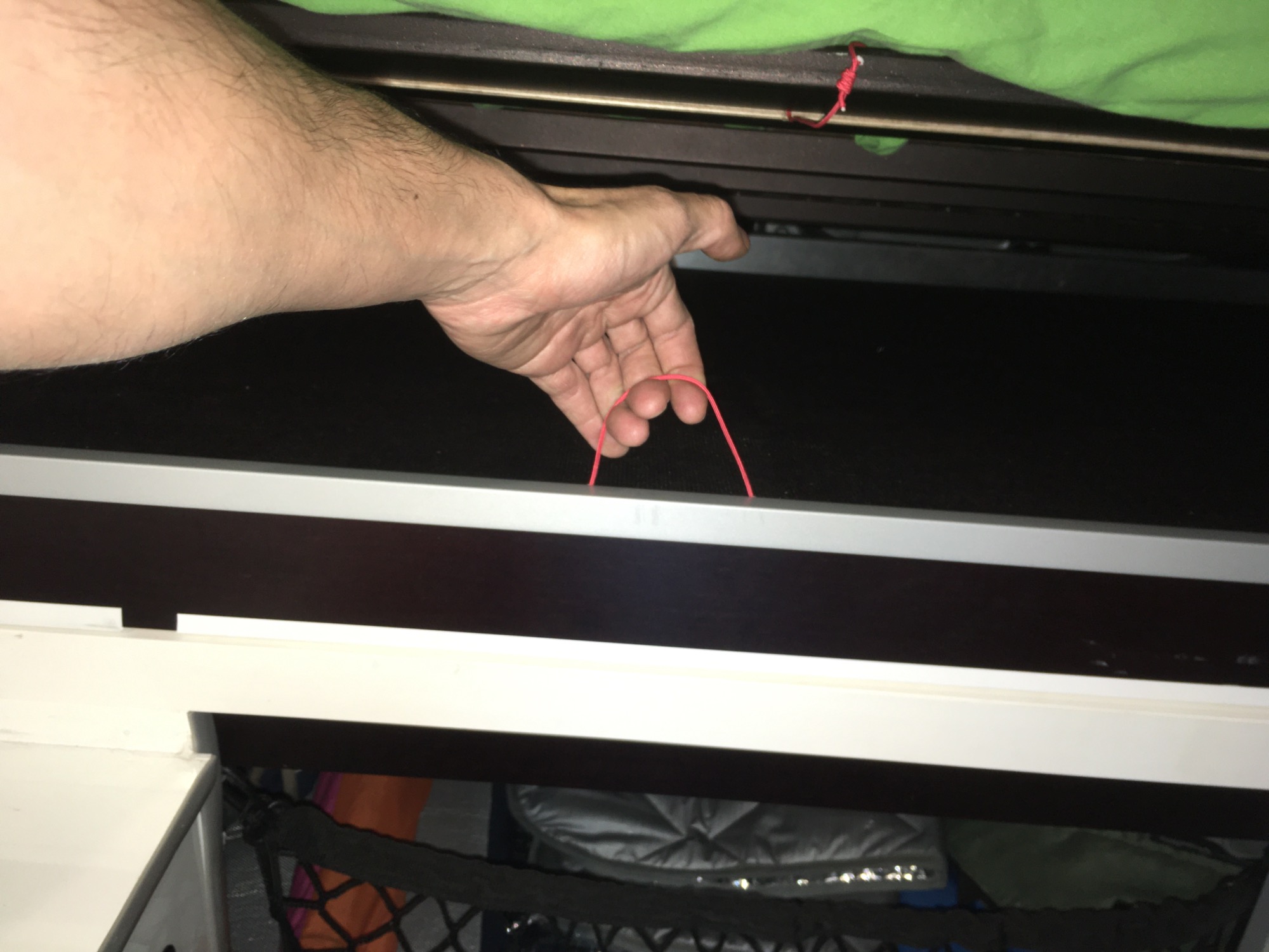

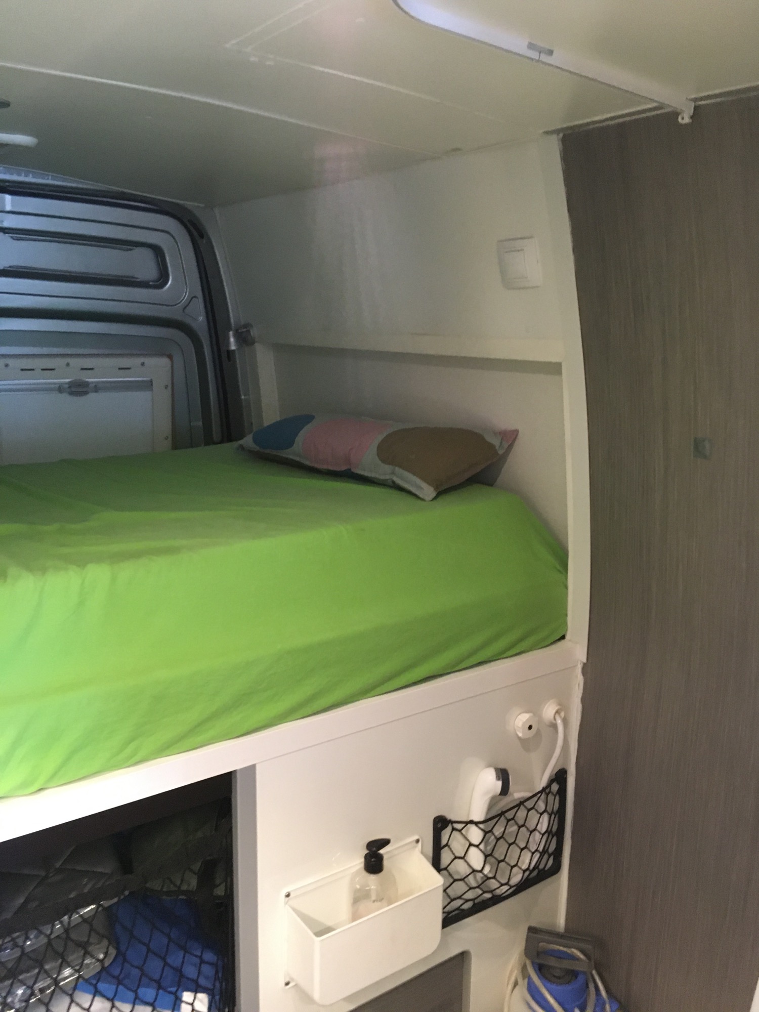

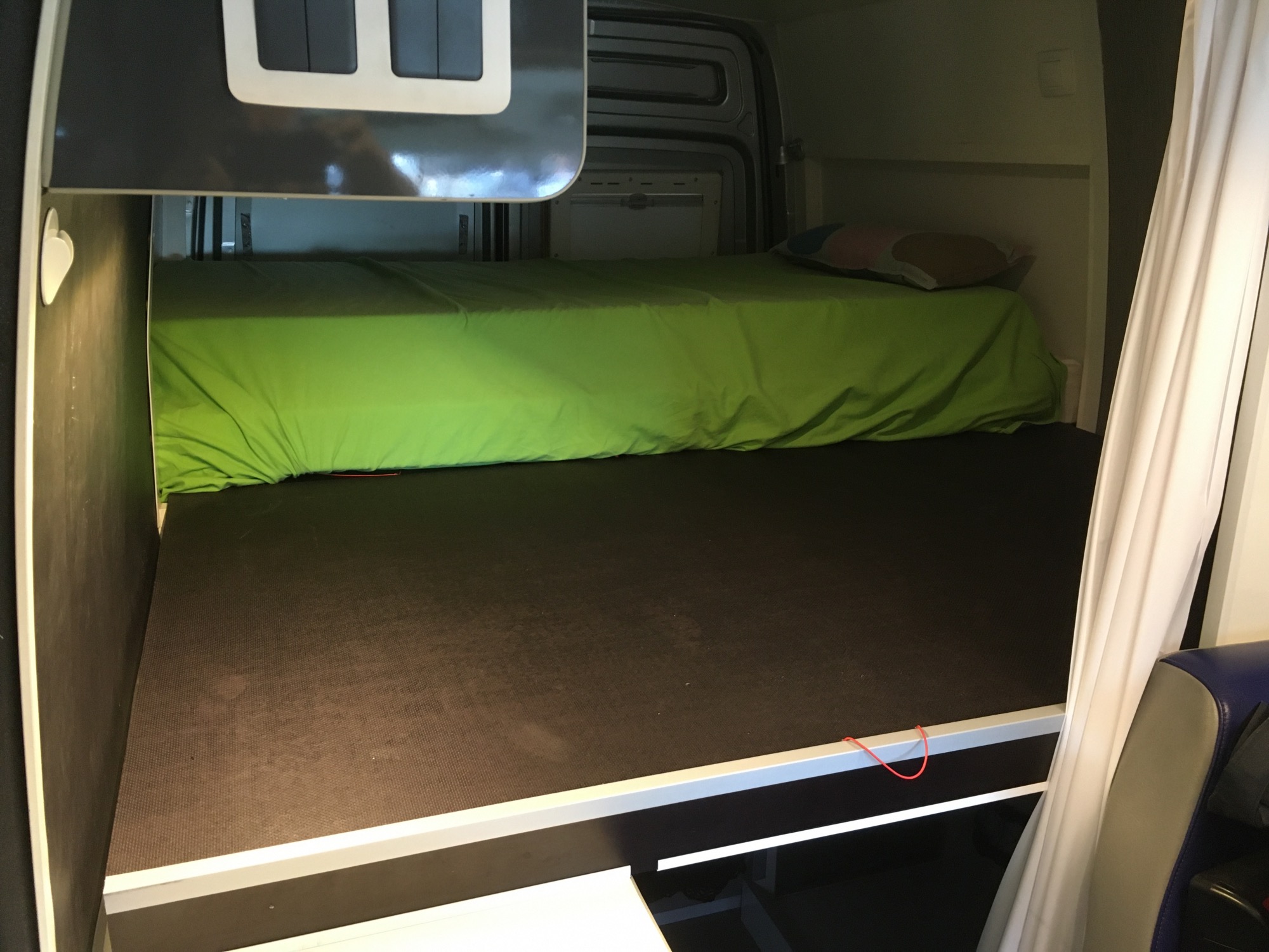

Hola buenas!!

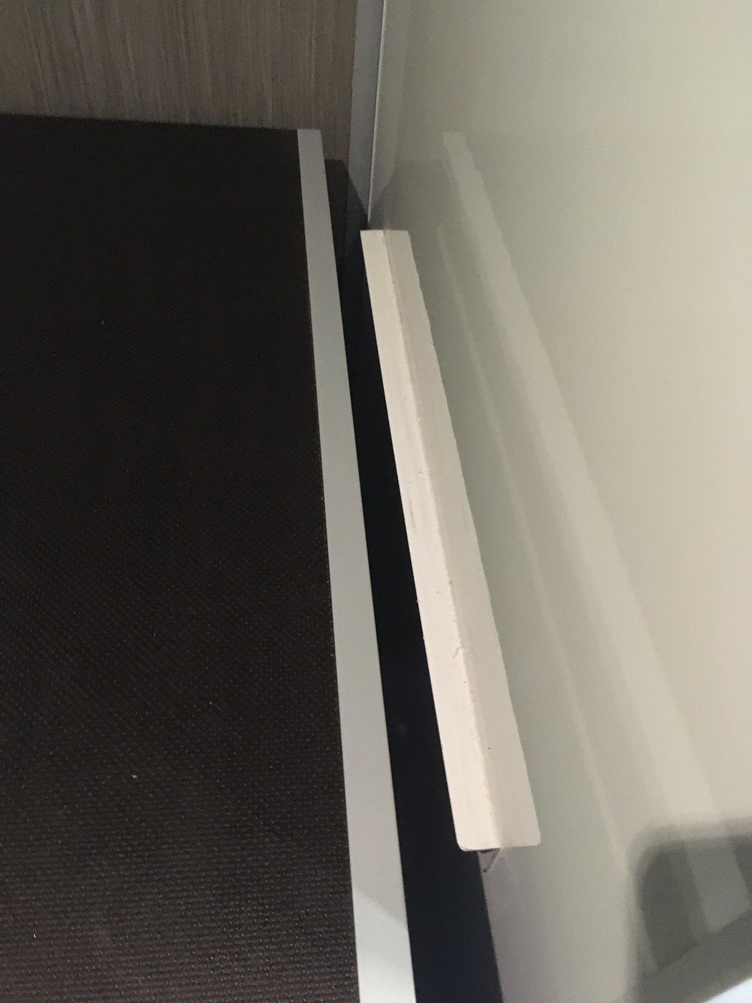

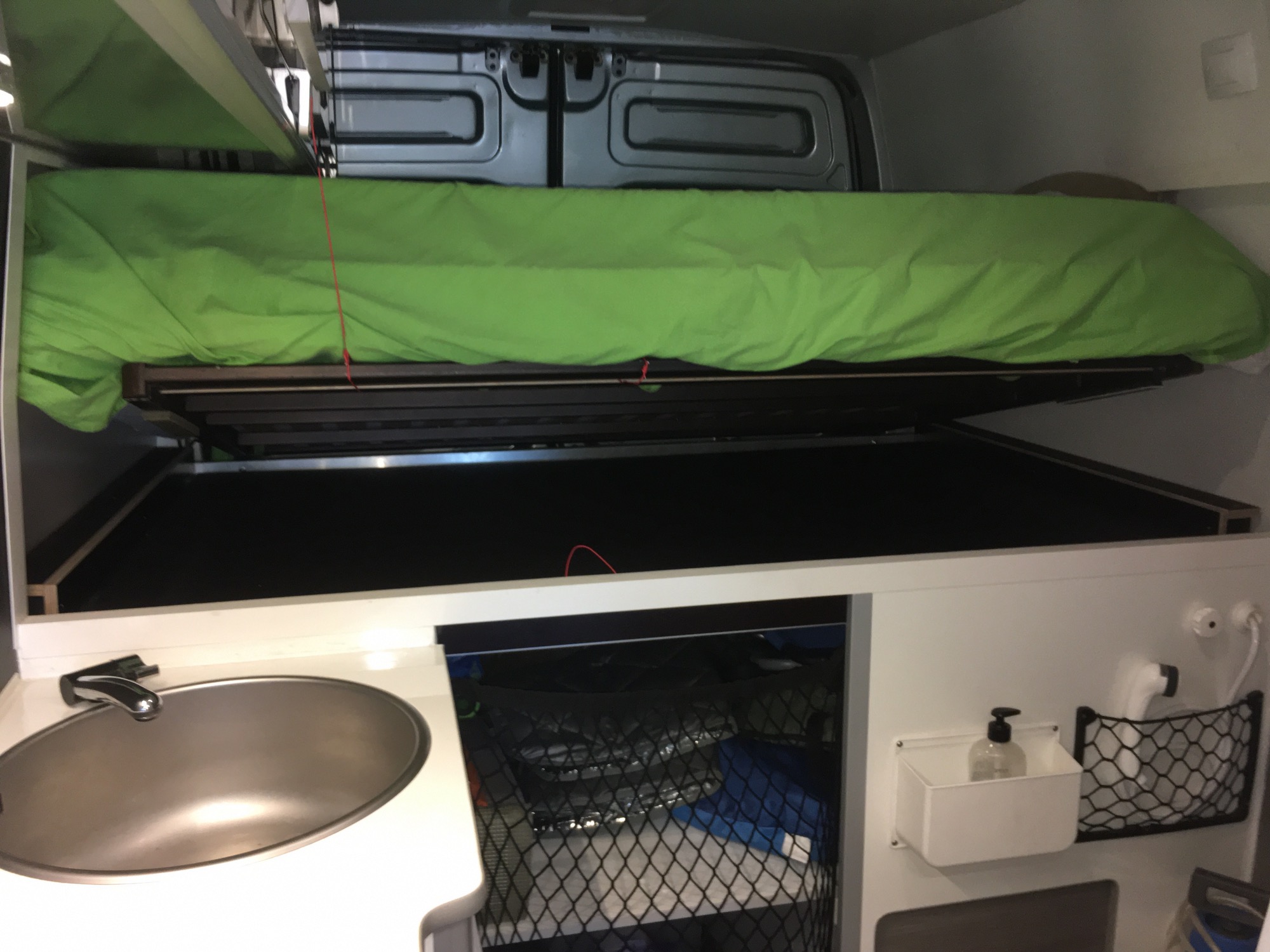

Podrías poner alguna foto de la cama superior y de la pared del baño cortada?! Lo he visto en el hilo de 57, pero por no ensuciarlo...gracias!!

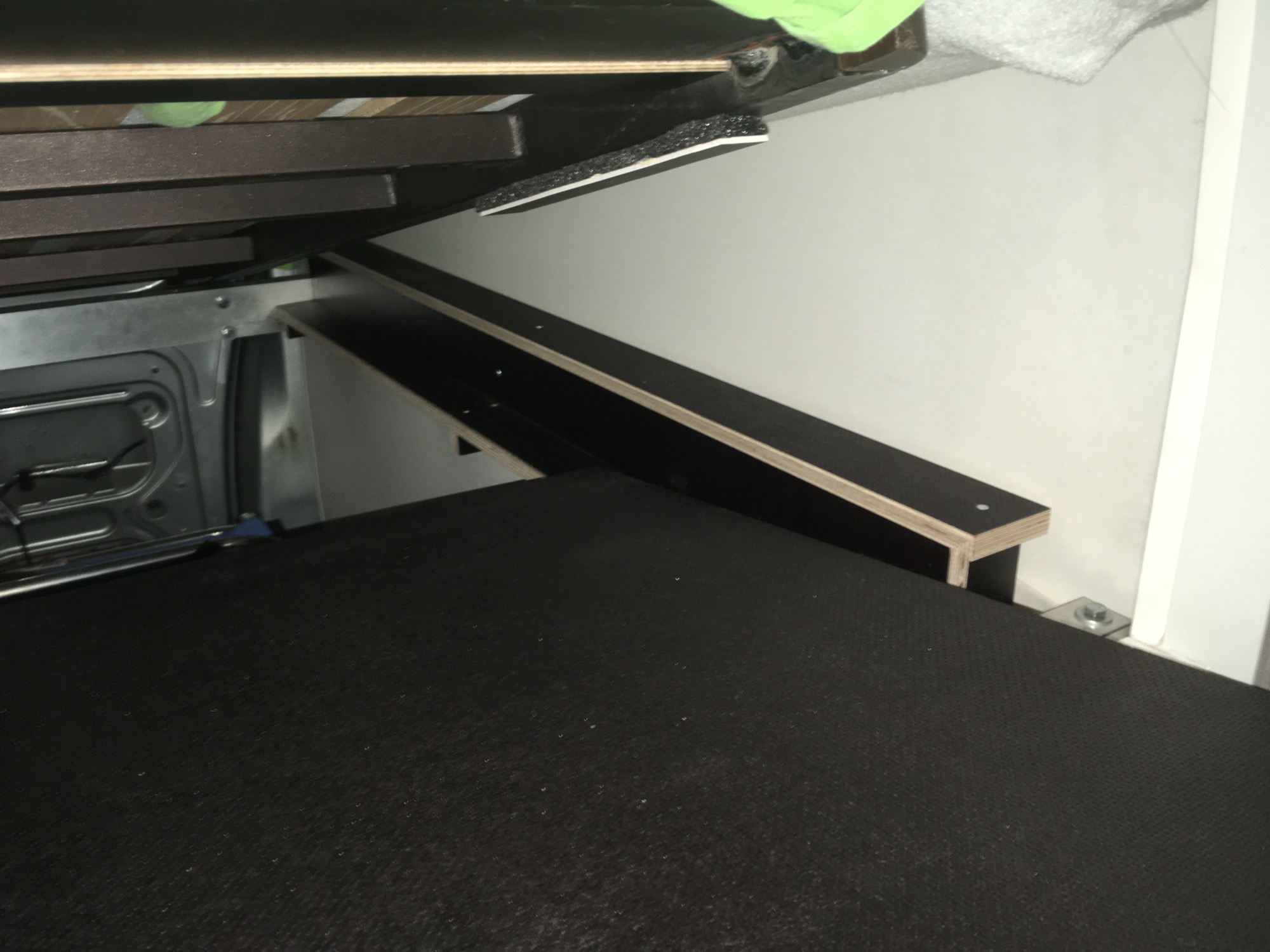

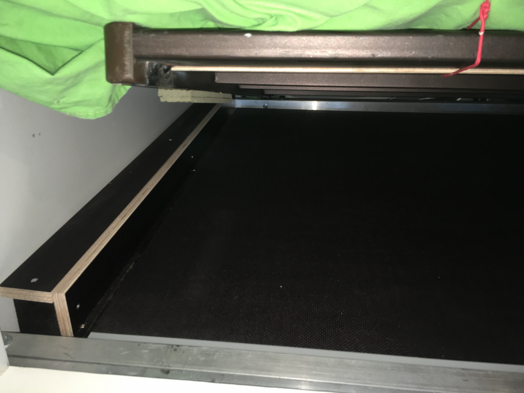

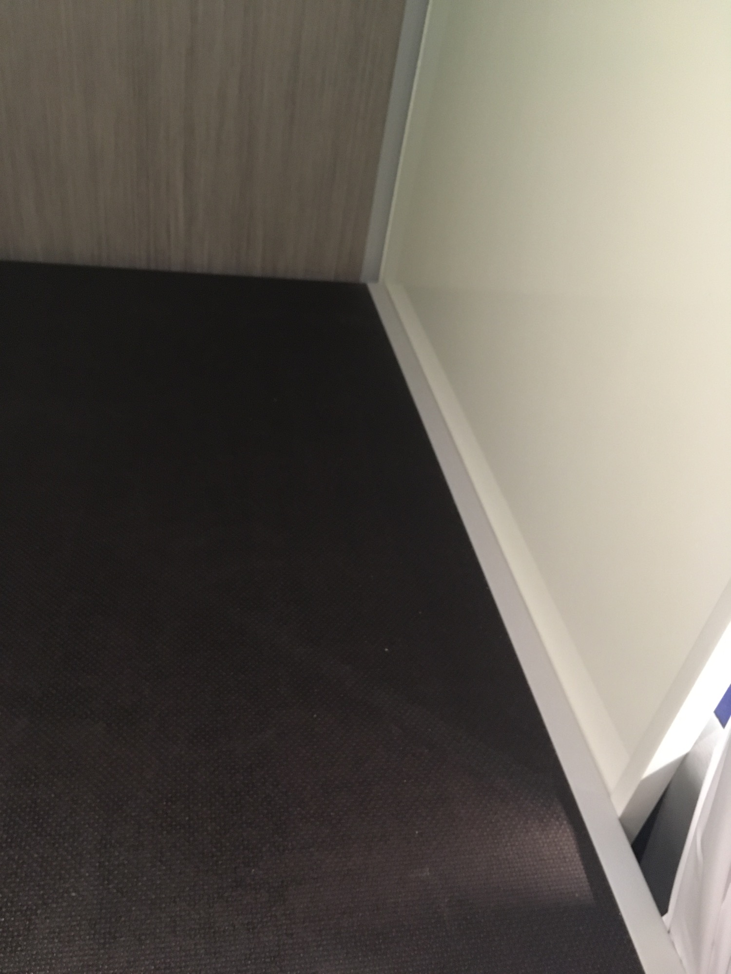

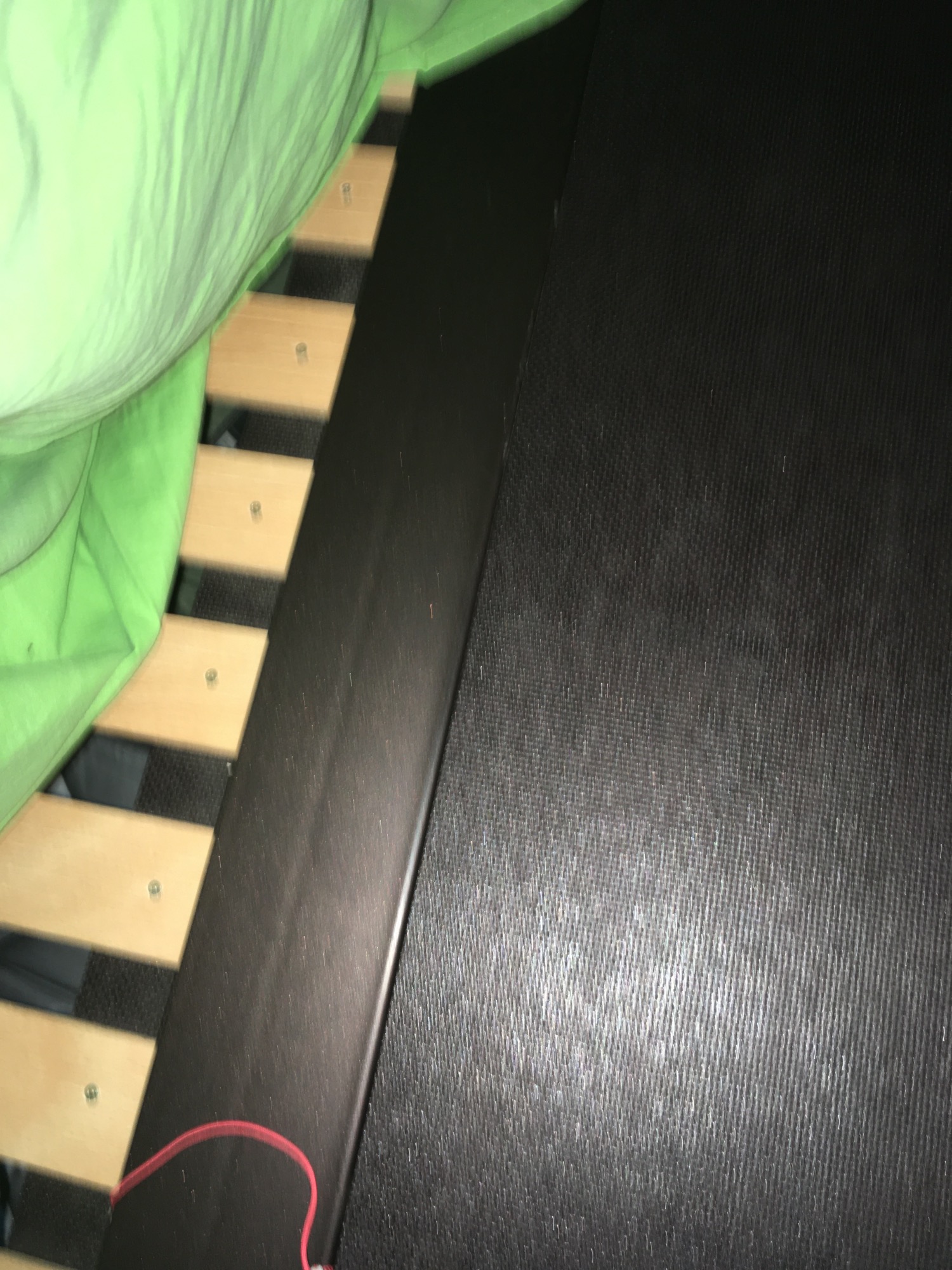

La cama "fija" es un somier recortado que se abate sobre unas bisagras atornilladas al perfil que se ve al fondo en las fotos, y sobre el que apoya el somier. También apoya en un perfil igual en la zona más próxima al baño. El somier está cortado a 1,50 más o menos de largo. luego van dos tablas fijas en cabeza y pies (se ven marrones en la foto) que sirven para apoyo del colchón en los extremos y, a su vez, en su parte inferior, hacen de soporte y guía para el somier que se extrae.
El somier extraible es una tabla que apoya sobre el borde horizontal que delimita la cama fija y sobre la encimera y una L en la pared de la ducha más cercana a los pasajeros.
Al sacarlo, y una vez bajada la cama abatible, se queda encajonada y no se puede mover.
Si solo necesito una cama dejo un colchón en casa o lo pongo vertical sobre el plato de ducha para dormir. O se puede dormir sobre los dos pero deja menos altura y, precisamente hice esta configuración porque quería espacio grande de cama no agobiante.
Queda una cama fija de 135-140 (x 184 de largo) y con todo extendido 240 (con la zona más estrecha de 170 de largo más o menos)
Mantengo un maletero muy grande y tengo una cama familiar enorme y sin anular el salón.

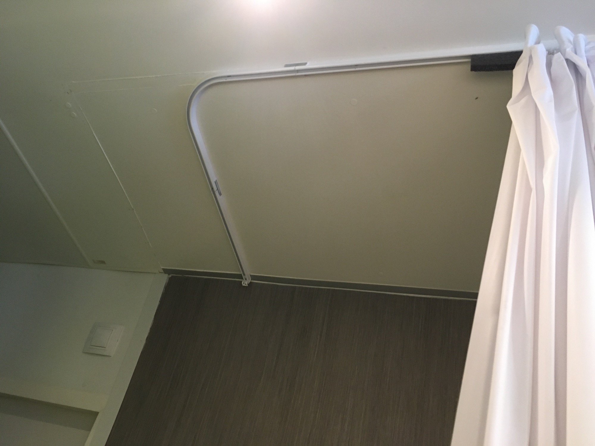

En una de las fotos se ve la marca de la antigua pared de la ducha y el riel de la cortina.
