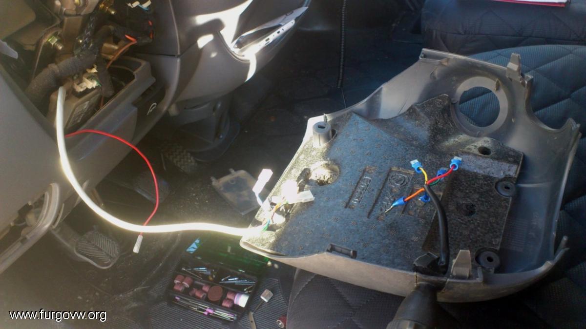

En este caso la cosa se complica al ser dos piezas de plásticos diferentes, por eso prefiero no meterme a hacer experimentos demasiado arriesgados.
manelrodi
Marzo 10, 2016, 21:48:05 pm #976 Ultima modificación: Marzo 10, 2016, 21:50:11 pm por manelrodi
Utiliza NURAL 21. Yo es con lo que lo he pegado. Mano de santo para todo..... pega hasta piedras. Son dos componentes k al mezclarlos endurecen y pegan todo tipo de cosas. También tiene la ventaja de que se puede mecanizar, roscar.... etc, etc. Si no los conoces te sorprenderá y ya no podrás vivir sin él, jejejjejeje.  ;)

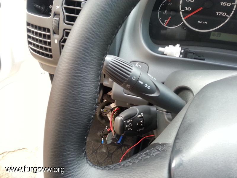

manelrodi
Una pregunta.... hace como 6 meses que hice este brico y despues de mucho comprobar la instalación y no funcionarme, me dijeron que tenía que pasar por la fiat a que me activaran  el control de velocidad en la centralita. Por vagancia y falta de presupuesto, ya que no se lo que me clavaran en la fiat por hacerlo, lo tengo instalado pero no operativo..... tu has tenido que activarlo  o ya te venía activado de la casa?????
perroflautero
Marzo 10, 2016, 22:07:12 pm #979 Ultima modificación: Marzo 10, 2016, 22:09:08 pm por perroflautero
¿La tuya es como la mia o la moderna? En las modernas es un follón, no se como va. Si es como la mía no hay problema, en la mía venia activado, pero si no esta activado se puede activar por OBD con el FiatECUscan
Vale, ya he visto que es como la mia, pues no hay problema, se puede activar. Mañana te miro el procedimiento exacto porque ahora no me acuerdo de en que pestaña habia que hacerlo.
manelrodi
Graaaacias!!!!......, a sí es como tengo yo el mando del control de velocidad. Es de un C5.
Soy un desastre, ya que tengo el brico preparado con fotos para colgarlo y no hay manera, jejejejejeej.

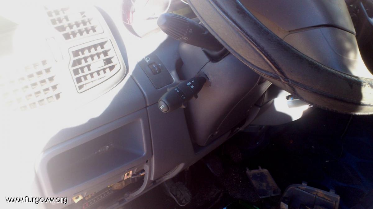

Pues ya esta todo instalado y comprobado. El epoxi ha funcionado perfectamente, y solo me queda rematar un poco el alojamiento del mando, que parece que lo haya hecho con una radial jeje.

perroflautero
Gracias, gracias. Vengo ahora mismo de hacer la prueba de carretera y todo correcto, funciona como se espera de un control de velocidad, como única pega es que es un poco "rustico", nada que ver con el de la Iveco por ejemplo, que es mucho mas suave y progresivo, pero no pasa nada, cumple con su función que es la de aportar comodidad de conducción en largo recorrido.
