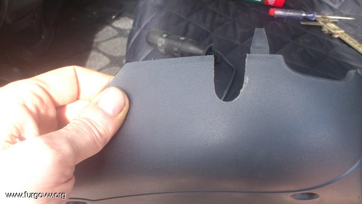

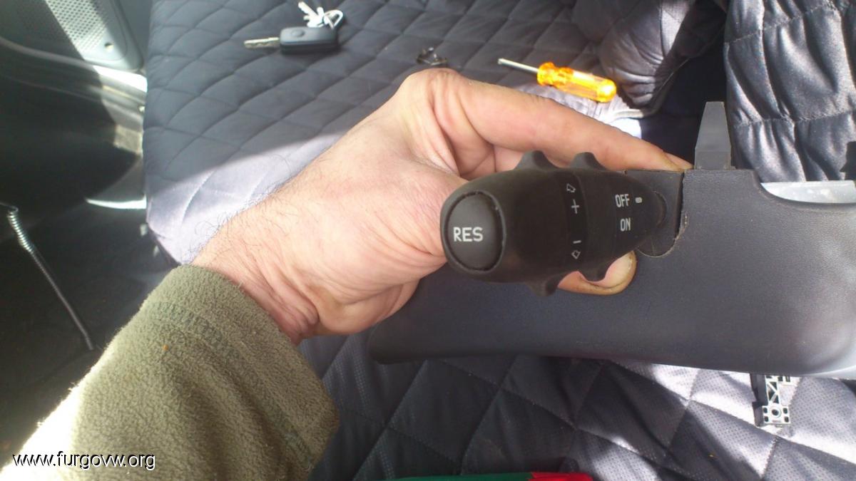

Pues ya estoy con el tema de adaptar el mando a la carcasa bajo el volante. De momento bastante chapucero pero espero poder hacerle un remate bonito que quede bien. Ahora esta secándose el pegamento, como primer intento he usado epoxi flexible de fraguado lento, ya veremos que tal va porque los plásticos son una lata para pegarlos.

alberizo
Viendo como te quedó integrada la tablet en el salpicadero dudo que te quede chapucero.
ta
Funde plástico con plástico con un soldador estaño , con la punta, por atrás que no se ve
adric
Cita de: ta en Marzo 10, 2016, 15:48:29 pm
Eso sólo funciona bien tratándose del mismo tipo de plástico, si la composición de ambos no es la misma, suelda mal y se puede romper
ta
Si a la vez que fundes revuelves entre ellos un poco igual si agarra , por probar.
Ayer mismo arregle una pieza asi, cada vez uso menos el pegamento para esas cosas .
perroflautero
Siempre estoy a tiempo de meterle fuego ;D por ahora sigo con la química. La putada es esperar 24 horas a que freagüe el pegamento, pero el primer intento con cianocrilato ha sido una mierda.
Otra opción es fundir en un pequeño crisol el mismo tipo de plástico que la carcasa del volante y hacer un alojamiento a medida de la palanca, así queda de quita y pon, pero por no ir hasta el desguace a por plásticos he optado por el epoxi.
jackblues
Cita de: perroflautero en Marzo 10, 2016, 17:27:10 pm
has probado el truco del bicarbonato y cianocrilato?? Es muy efectivo y fragua en 0,
perroflautero
De momento el fraguado del epoxi va muy bien, tiene muy buena pinta, ya veremos mañana.
El metacrilato no había funcionado, no se yo si con el bicarbonato habría cambiado mucho la cosa, no lo he probado nunca, alguna vez tengo que probar pero en alguna pieza que no vaya a utilizar
jackblues
Cita de: perroflautero en Marzo 10, 2016, 20:16:40 pm
yo lo probé en una de las piezas que van bajo la defensa delantera del coche, esas que siempre rascan en las aceras cuando aparcas en batería y se rompen   .loco2 y me sorprendió. Eso si, tienes que hacerlo por el lado que quede oculto, porque el cordón que se forma es generoso
