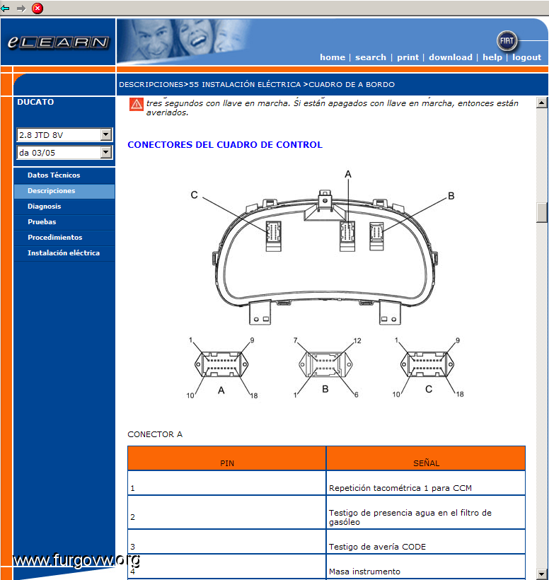

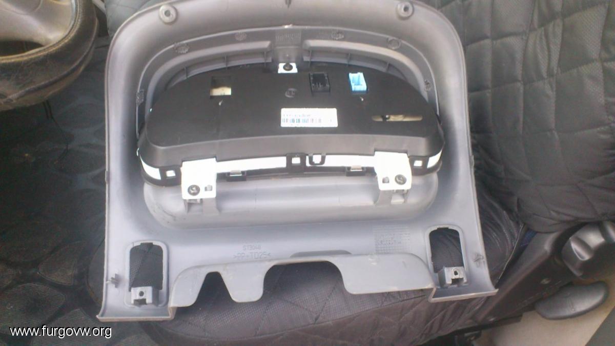

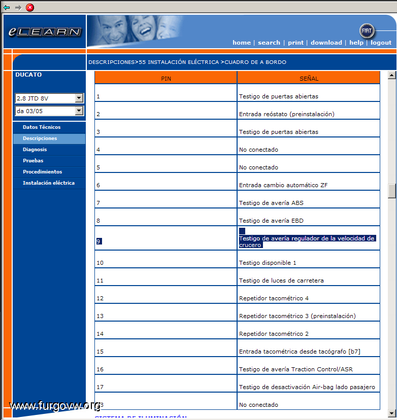

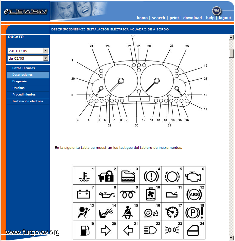

Pues como ya funciona todo menos el testigo del cuadro, me he liado a ver si podía solucionarlo. He buscado la información en el e-learn de Fiat, y una vez localizado todo lo necesario (Pin 9 conector "C") me he liado a desmontar el cuadro de la furgo.

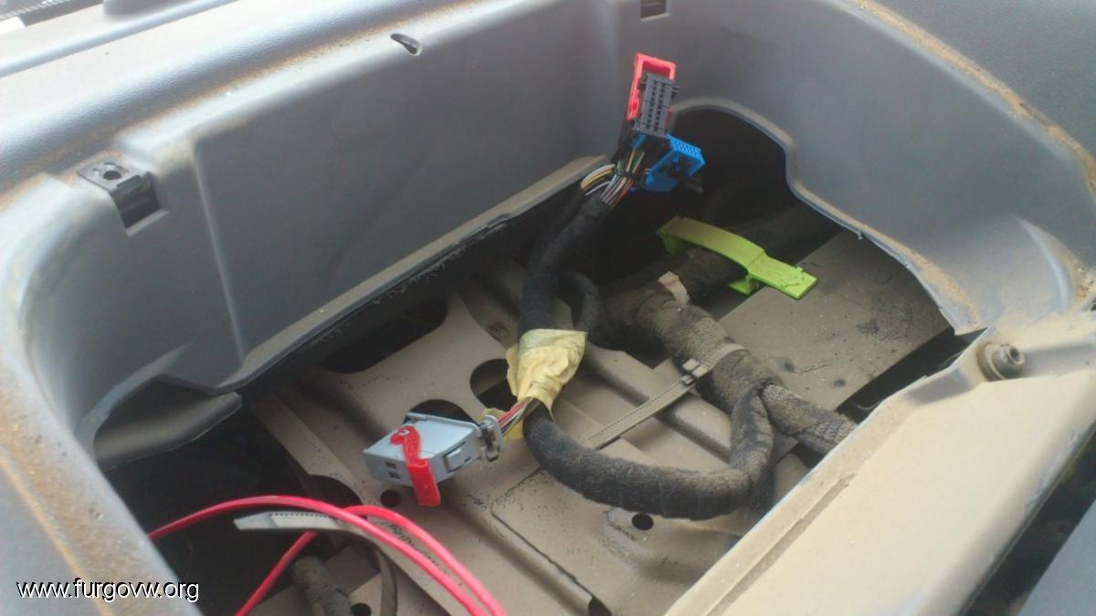

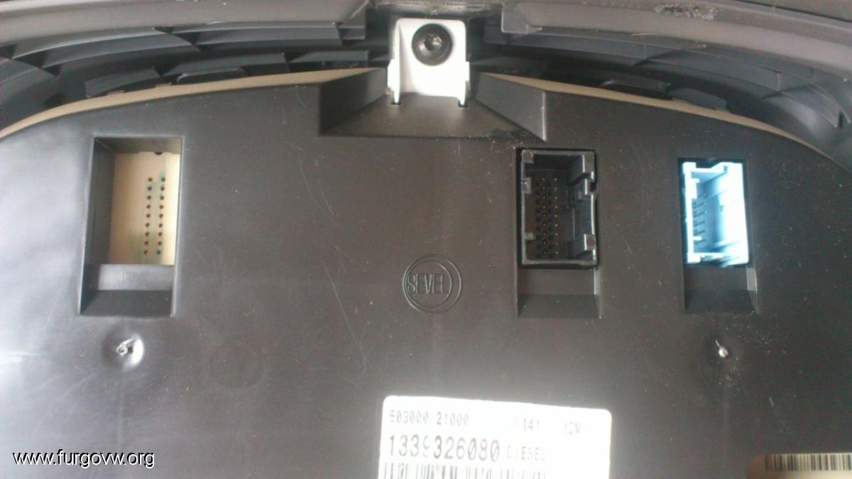

Y sorpresa :o :-[ >:( estos cutres de la Fiat ponen en cableado y el conector macho, pero el cuadro no trae el conector hembra, hay que ser miserables y cutres.
Así que cortaré el cable del conector macho y pondré un led cutre por algun sitio. Por ahora lo dejo porque me han cortao el rollo, que mamomes.

Yo si lo tengo instalado. Me los he bajado y le he echado un vistazo. viene a ser el E-learn que tiene Perroflautero en las imagenes de un par de post mas arriba y trae los modelos 2002-2006.

Sigo a vueltas con el testigo del cuadro (si, soy cabezón). El cable lo tengo localizado, es el marrón-rojo del conector "C" que corresponde al pin 9. Poniéndole el polímetro, al poner el contacto pasan 3,57V, al hacerle el test de presencia con el MultiECUscan parpadea de 0V a 3,57V pero al activar el cruise control pasa a 0V, al desactivarlo entran otra vez 3,57V ¡¡justo al revés!! joder, es como si estuviese preparado para un rele NA, pero coño ¡no voy a poner un relé para un puto led! >:(
