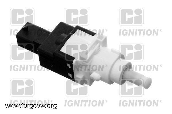

El micro-interruptor del pedal de freno, Las furgos que no traen de serie el control de velocidad tienen un micro-interruptor que no sirve, hay que cambiarlo. El modelo es este http://www.oscaro.es/interruptor-luces-freno-quinton-hazell-xbls147-1822726-806-p la referencia para FIAT es 46840510, para CITROEN Y PEUGEOT es 4534 50, es el mismo y es compatible entre marcas, os pongo las referencias por si queréis comprarlo como repuesto original.

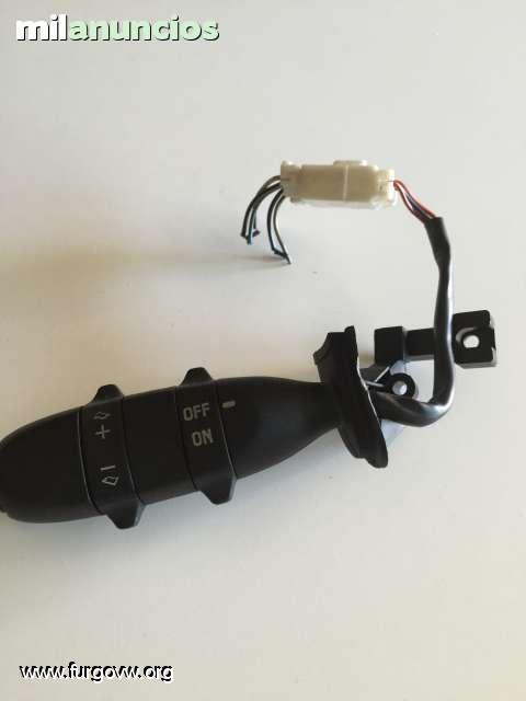

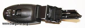

El mando de control. Es imprescindible para poder actuar sobre el control de velocidad, pero no es necesario que sea original, sirve el de cualquier coche que tenga al menos las funciones de; on-off, velocidad+, velocidad-, y res, o sea tres pulsadores NA y un interruptor de dos posiciones, ademas del común que no es mas que una conexión a positivo bajo llave, incluso se puede hacer con botones sueltos como el que yo he usado para las pruebas.
No me preguntéis si X mando vale o no, no conozco todos los que existen, así que tendréis que probarlo y adaptarlo vosotros mismos, yo voy a dar los datos del mando mas comúnmente usado (el de los peugeot-citroen), del que voy a poner yo (Alfa Romeo, Fiat) y los "cutres" para pruebas.
Mando Peugeor-Citroen
Pin 1: Sin uso
Pin 2: Set+
Pin 3: RES
Pin 4: Set-
Pin 5: ON
Pin 6: OFF
Pin 7: Sin uso
Pin 8: Sin uso
Mando Alfa Romeo
Naranja: Positivo común
Amarillo: On-Off
Verde: RES
Rojo: Set+
Azul: Set-

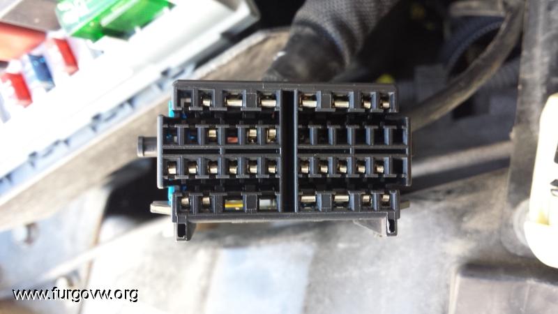

EL CONECTOR D018
Esta bajo el salpicadero, en el lado del conductor.
Los colores de los cables y su posición puede variar, si no coinciden exactamente con la descripción que doy aquí tendréis que ir probando uno por uno con ayuda del lectro de OBD2 y el software.
Los cables vienen numerados en el propio conector, mirad bien y lo veréis, de todas formas el único que no cambia nunca de posición es el rojo gordo, así que lo usare de referencia, ocupa la posición 3, así que a un lado tenemos los 1 y 2 y al otro lado del rojo gordo tenemos los 4, 5 y 6. Los únicos que nos interesan son los 1, 2, 5, y 6.
En mi furgo (Ducato 2.8 power) las correspondencias son:
1 = RES  (blanco-verde)
2 = SET- (rojo-verde)
5 = SET+ (amarillo-negro)
6 = ON  (rojo-verde)
Si vuestro conector D018 no viene cableado tenéis un problema, hay que cablearlo desde la ECU en el motor, pero eso es experimental, no me responsabilizo de intervenciones en la ECU.

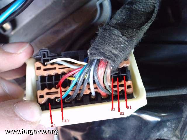

Correspondencias:
B1: RES.
B2: Set+
B3: Set-
B4:  on-off
A8 debe ir el cable del micro del freno

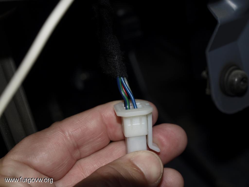

MICROINTERRUPTOR DEL FRENO
Se extrae el conector de los cables y se gira un cuarto de vuelta a la izquierda para sacarlo. Antes de meter el nuevo, tendréis que darle corriente al pin 3 del conector eléctrico (cable azul) ya que no tiene tensión. No se de donde llega el cable, si queréis podéis buscar su origen (seguramente en algun sitio de la caja de fusibles), yo he optado por lo fácil, pelar un poco el cable azul y empalmare un cable con positivo bajo llave. Montáis le nuevo micro-interruptor, conectáis el faston con el cable azul ya modificado, y comprobáis con un polímetro que al pisar el freno pasa corriente a su correspondencia.
Detalle del conector electrico con el cable azul al que hay que dar corriente
