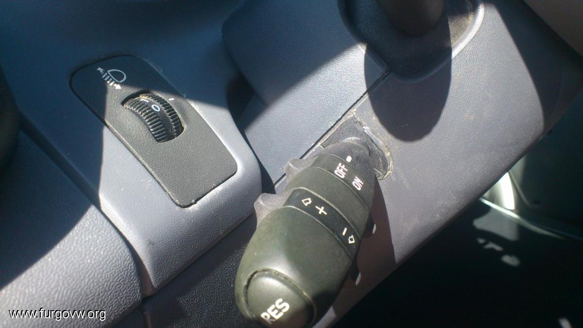

Ya he dejado mejor rematado el mando, no queda perfecto pero por ahora vale.

Joder que suerte he tenido....cuando yo le puse el control de velocidad a la mía tuve la grandísimo suerte de que mi cuadro si tenía el conector y venía enchufado, además de que no me hizo falta meterle el multiECUscam. Simplemente hice la instalación cambiando el pulsador del freno y añadiéndole la palanca de un c5 (además tenía el conector D18) y cuando gire la llave....se me encendió directamente la luz en el cuadro!!!!!
Enviado desde mi G7-L01 mediante Tapatalk
perroflautero
Unos nacen con estrella y otros estrellados .meparto
Dentro de lo malo no me quejo, por lo menos el D018 estaba cableado, mal pero cableado, el peor escenario es cuando el D018 no tiene ningun cable y hay que sacarlos de la ECU.
La tuya al ser la 4x4 es normal que traiga el conector "C" del cuadro, ese conector es para testigos mas especiales como el 4x4, el ASR, la calefacción thermotop y extras similares.

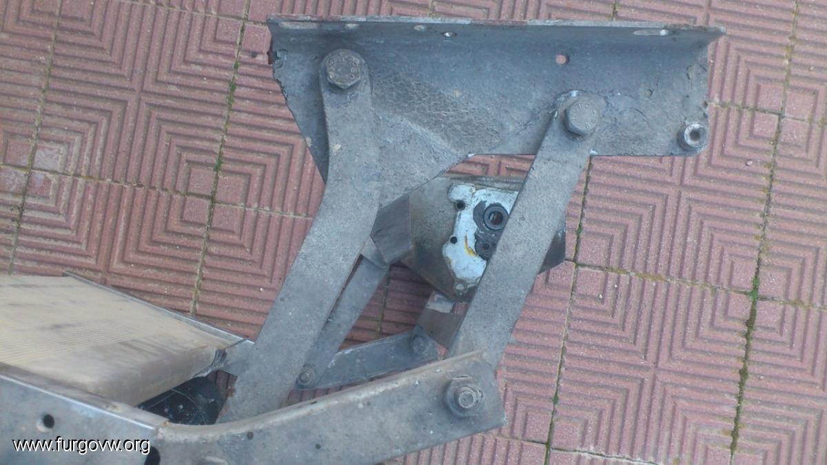

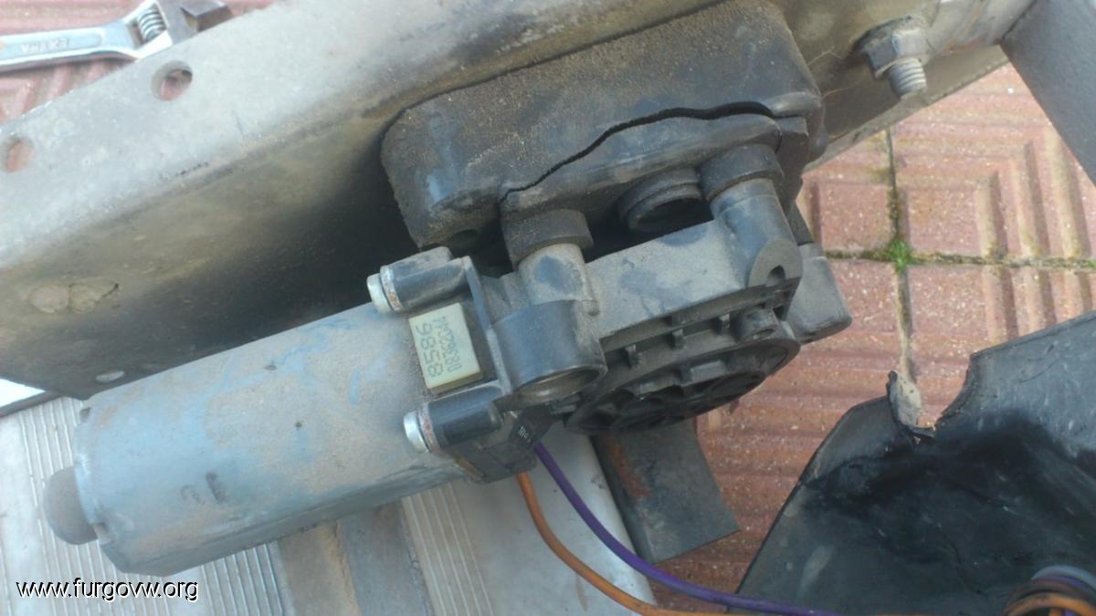

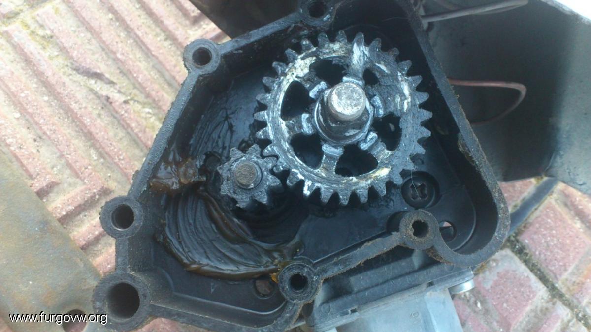

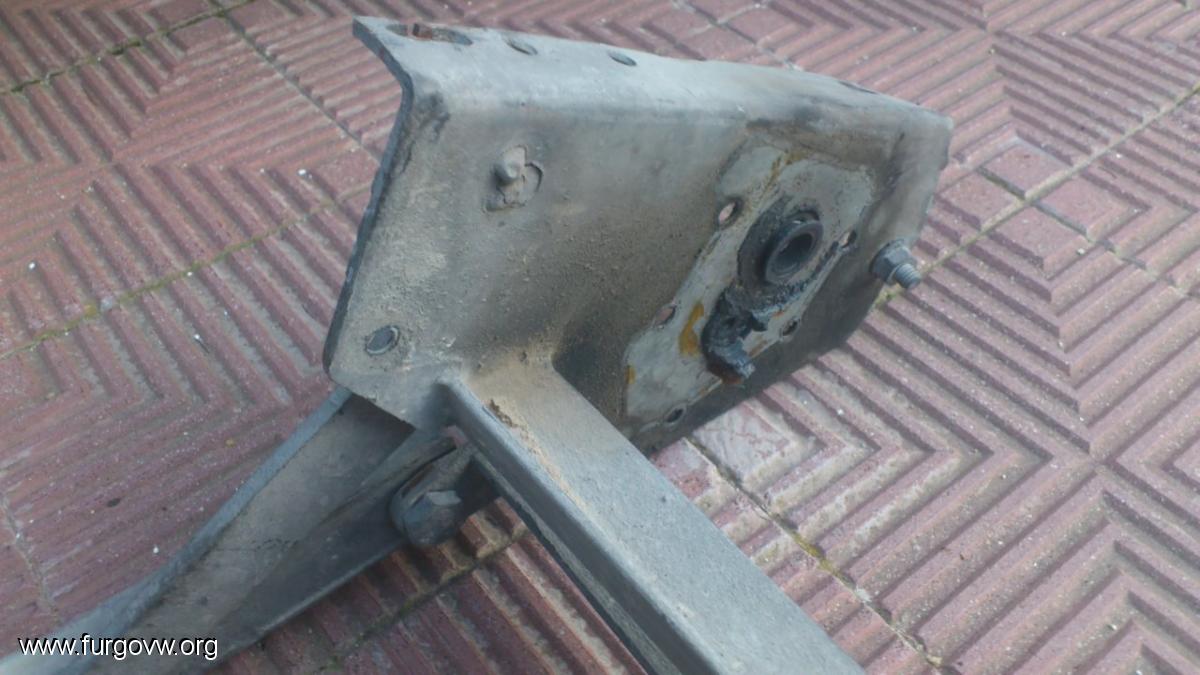

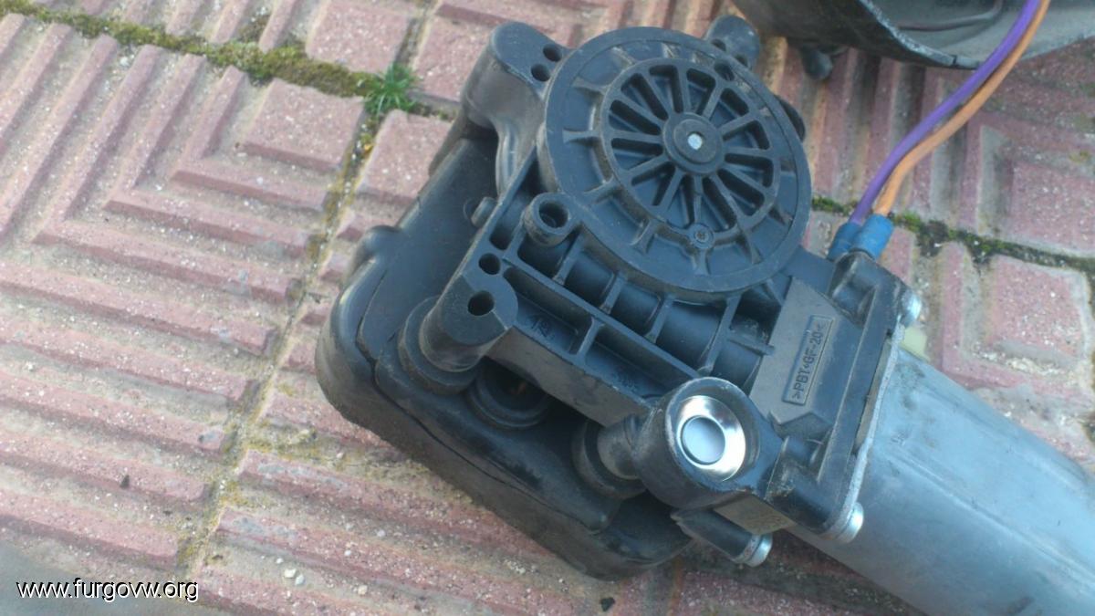

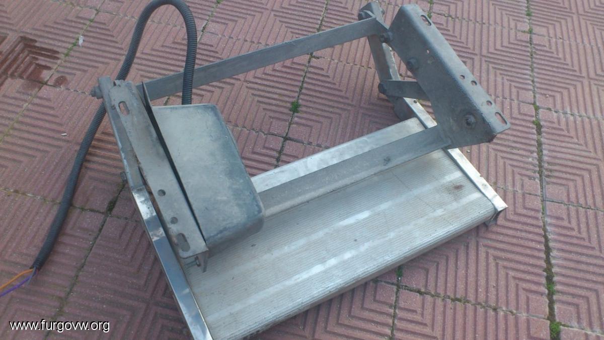

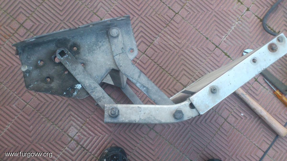

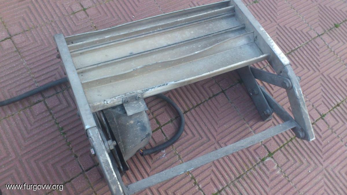

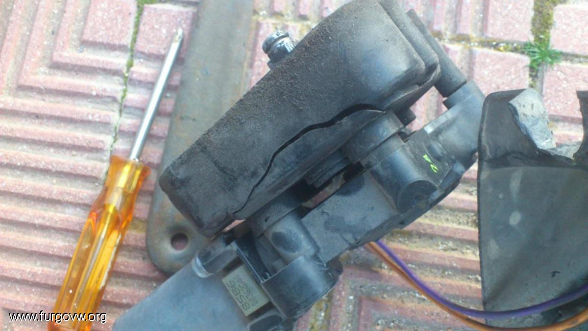

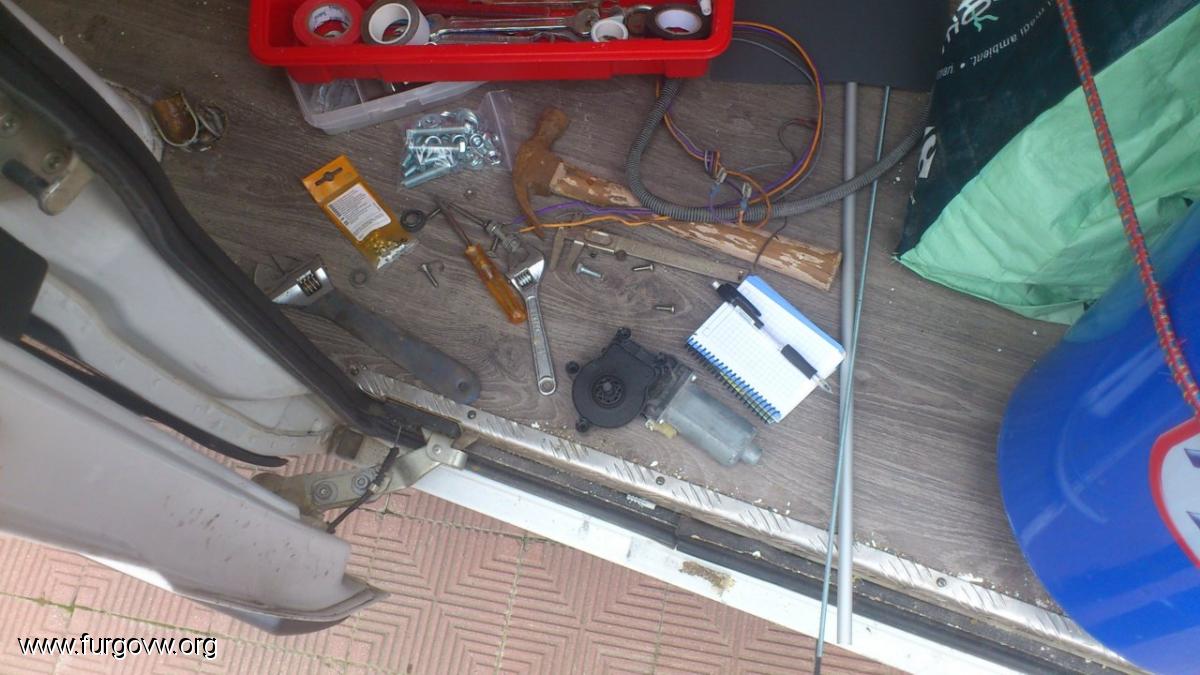

Mi ultima adquisición, un escalón pillado aquí en el foro. Esta en un estado lamentable, todas las piezas dobladas, la carcasa externa del motor rota, la carcasa de la caja de engranajes con varias rajas, no tiene ningún tornillo original y en vez de tuercas autoblocantes han soldado las tuercas a los tornillos...pero está completo y el motor funciona, así que con algo (bastante) de trabajo puede quedarme bien. Iré poniendo aquí la restauración.

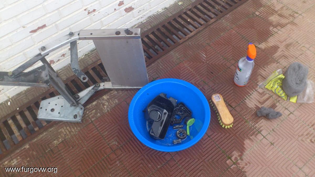

perroflautero
Sigo con la fase de desmontaje y limpieza previa a poder reparar. He desechado la instalación eléctrica porque no es la original y es de muy mala calidad. Esta tarde mirare bien el motor, a ver si ese se salva y esta aceptable, porque seria la única pieza :-[
