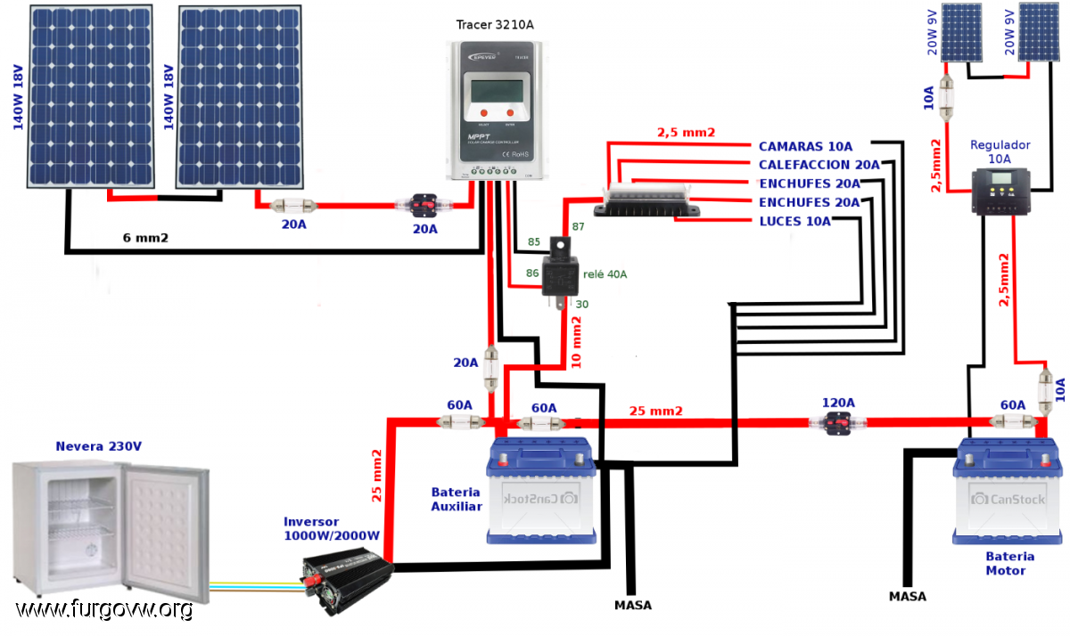

Preparando una pequeña evolución del sistema eléctrico, lo que sería una 2.2  .sombrero
Quiero que el regulador pueda cortar la corriente en caso de batería baja y evitar descargas demasiado profundas, así que usaré la salida de carga para comandar un relé, y así me quito de líos con el positivo común.
El relé: http://www.ebay.es/itm/New-connector-Car-Auto-Automotive-DC-12V-12-Volt-40A-AMP-4-Pin-Relay-/371369106654?hash=item567752dcde:g:-y0AAOSwDNdVk5bt
El esquema:
El esquema:
Osti tú! El otro día se me ocurrío pensar en si no se podría usar esa salida para eso precisamente... No tuve tiempo aún a investigar, pero ya me ahorro el trabajo...
Hombre, para ser sincero, mi idea era usar esa salida para desconectar el inversor con tensiones bajas de batería (el mío permite indicar el voltaje de activación/desactivación de la línea) y volver a conectarlo cuando volviese a cargar.
Ahora a esperar cómo te va el invento.
Un saludo,

Cita de: gilbarrero en Septiembre 21, 2016, 19:27:38 pm
Un saludo,
Los inversores hacen eso sólitos, aun que es verdad que suelen cortar a un voltaje muy bajo sobre 10,5V, no es mala idea meter en el mismo relé el inversor también, pero para eso no vale un relé de 40A, se necesita uno de 100-120A...mmm voy a pensármelo.
gilbarrero
Cita de: perroflautero en Septiembre 21, 2016, 20:00:26 pm
Efectivamente, el inversor corta. El problema es "rearmarlo" de forma automática. Mi idea, sin ponerme aún a mirar, era "sustituir" el interruptor del inversor por "algo" desde la salida del regulador. Así se puede programar voltaje de apagado y voltaje de reencendido.
El tema viene por los fallos de mi batería. Lógicamente, al bajar el voltaje durante la noche, el inversor entraba en "fault". A medio día, cuando llegaba a recoger la furgo, la batería ya había recuperado bastante pero el inversor estaba off y se habían perdido probablemente varias horas de sol con el frigo apagado. Por eso se me ocurrió utilizar esa entrada para rearmar automáticamente el inversor y que la nevera tirase.
El consumo de 12 no me preocupa en exceso porque, si la batería baja mucho, toca dormir y listo... Pero la cerveza caliente.... Eso no se puede permitir.

perroflautero
Cita de: gilbarrero en Septiembre 21, 2016, 20:11:29 pm
  ;D
No sabia que entra en fallo el inversor, el mio a unos 11-10V salta la alarma y a 10-9V creo que se apaga pero nunca lo he probado y no se si simplemente se apaga o entra en fallo.
Si pasas el cable de alimentación del inversor por el relé, el inversor se apagaría al llegar al voltaje que tengas programado en el regulador y se encendería al recuperar el voltaje necesario, no creo que haya que intervenir en el interruptor del inversor. Puedes probar a desconectarlo de la batería, a ver si al conectarlo otra vez funciona normalmente.
Yo me parece que voy a recurrir al famoso Nagares RL180-12 para el apaño, con una carga continua de unos 30A máximo no creo que me falle, y así me aseguro que soporta bien el arranque de la nevera de 220V.
Mi nevera-engendro mantiene la temperatura interior 12H sin corriente, asi que no corro peligro de beber birra templada ;D
