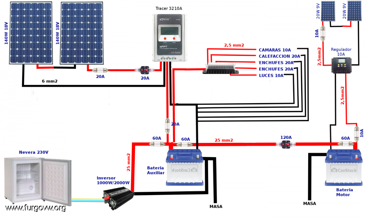

La configuración bien, es bastante sencillo, lo que ha supuesto un problema inesperado es que el aparato es de positivo común en vez de negativo, así que hay que tener algunas precauciones en la instalación eléctrica y de las placas. Las placas no pueden estar conectadas a masa, el chasis de aluminio ha de estar aislado de la carrocería, ya sea usando soportes de resina o si se usan escuadras metálicas hay que poner goma y usar tornillos con casquillos aislantes y arandelas de goma. El regulador tampoco se puede atornillar a chapa, hay que aislarlo con una placa de madera o de fibra. Luego dependiendo de si se quiere usar la salida de carga del regulador hay que tener alguna precaución mas, pero haciendo una instalación clásica conectando los consumidores directamente a la batería no hay problema, y si se quiere utilizar la función de protección de batería del regulador lo mejor es hacerlo a través de un relé para aislar los dos circuitos.

Lo ideal es poner las placas solares con soportes de resina y conectar todos los consumidores directamente a la batería como se ha hecho siempre, así no hay ningún problema. De todas formas yo he estado dos días con la instalación mal y no ha pasado nada, simplemente me aparecía un consumo fantasma en la gráfica, y era por que las placas las tenia atornilladas a la baca, tenia todos los consumidores conectados directamente al regulador y había conectado también la salida de carga a masa.
De todas formas hay varias soluciones para cada uno de los problemas que yo he tenido, pero ya te digo que lo mas sencillo es usar soportes de resina y los consumos directos a la batería, que por otro lado esto ultimo tendrías que hacerlo de todas formas porque tu regulador es menos potente y no soportaría todos los consumos directos, así que en tu caso lo único que tienes que cambiar con respecto a como deberías haber hecho es usar soportes de resina u otros aislados y no atornillar el regulador a la chapa de la furgo.

Tras las ultimas modificaciones el esquema eléctrico de mi furgo a quedado así:
