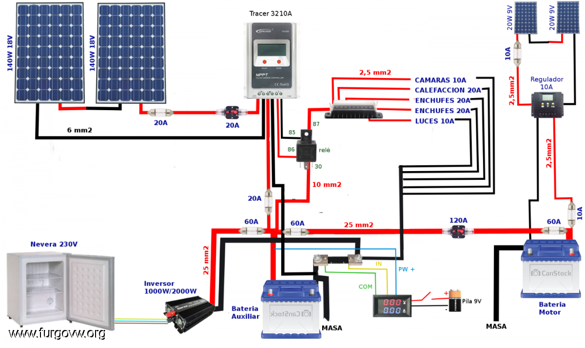

Ya he encargado el relé para la instalación eléctrica, y de paso un amperímetro aprovechando que ahora tengo todas las masas centralizadas en un borne donde es fácil poner un shunt.
http://www.ebay.es/itm/171978491819?_trksid=p2060353.m2749.l2649&ssPageName=STRK%3AMEBIDX%3AIT
http://www.ebay.es/itm/271494396808?_trksid=p2060353.m2749.l2649&ssPageName=STRK%3AMEBIDX%3AIT
Con esto queda definitivamente solucionado el problemilla con el regulador de carga, tengo información del consumo y protección de la batería contra sobre descargas, sin usar directamente la salida de consumo del regulador

Lo has apañado rápido y además supongo que es mejor retornar todo al borne negativo y supongo que el tornillo conductor que andas buscando es para el shunt no?
¿El rele de 120 que es, para ponerlo en el paralelo de las baterías?
La sonda de temperatura del regulador no se puede alargar ¿no? o sea que si se puede hacer un empalme o algo así para que no te limite.

En general siempre es mejor hacer la instalación eléctrica con los retornos a masa por cable y no por la chapa.
Los tornillos son para hacer un bornero donde conectar todos los cables ya que he sacado desde los bornes de la batería dos cables (positivo y negativo) para que dentro del armario de la batería no haya conexiones eléctricas, así evito la posibilidad (muy remota) de que se produzca una chispa en presencia de gases inflamables.
El shunt que tengo ya trae sus propios tornillos y me parece que no se pueden cambiar.
El relé es el que va a estar controlado por el Tracer 3210, lo he pillado de 180A porque así puedo conectarle también el inversor.
En las instrucciones del Tracer pone que se puede cambiar la longitud de los cables de la sonda de temperatura, pero no pone cuanto. En todo caso yo creo que si hay que prolongarlos mucho, con recurrir a cables de mas sección se solucionaría cualquier problema que pueda haber ¿en cuantos metros estas pensando?

Por que no has puesto el voltimetro/amperimetro a la vateria directamente?
perroflautero
Septiembre 23, 2016, 19:14:08 pm #2127 Ultima modificación: Septiembre 23, 2016, 19:16:59 pm por perroflautero
Falsea las mediciones, el aparato hay que alimentarlo con una fuente aislada. Hay varias formas pero lo de la pila es lo mas simple. También se puede hacer así http://www.furgovw.org/index.php?topic=268518.0

Cita de: perroflautero en Septiembre 23, 2016, 14:26:07 pm
Aaah, pues está bien pensado lo del relé tocho!
No tengo claro todavía el emplazamiento del regulador, la batería si se que va a ir junto al paso de rueda derecha, pero ahora que empiezo con la faena es por planificar si esa medida es determinante, no la he trasteado mucho y no sabía si era un cable especial o algo
