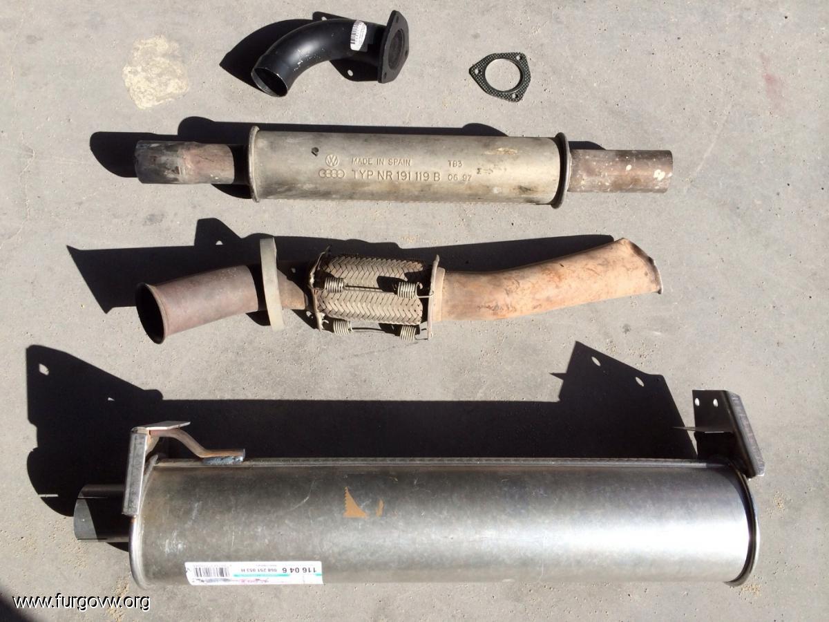

Bueno ya tengo aquí todo el material que necesito para hacer la modificación al escape...

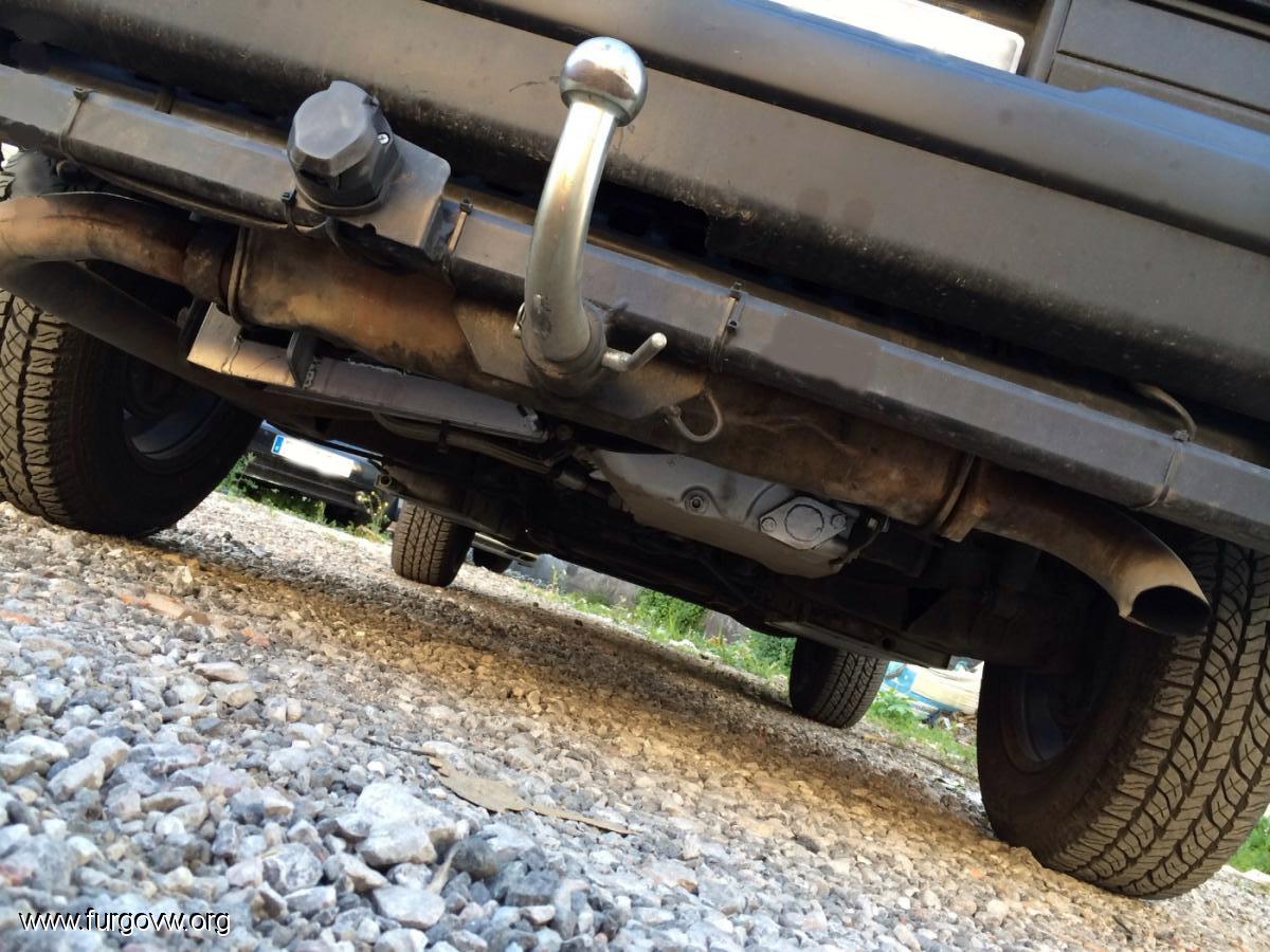

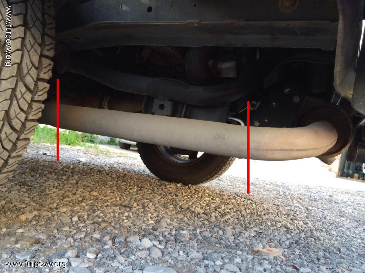

Lo que quiero poner es a la salida del colector el flexible que se ve en la foto primera cortando el tubo que sobra claro esta, y en la misma foto podeis ver el silencioso trasero nuevo con su curva de salida y junta (En la segunda foto se puede ver el silencioso del 1600d de menor diámetro y en mal estado) y el otro silencioso mas fino lo pondré entre las líneas rojas que he marcado en la tercera foto...

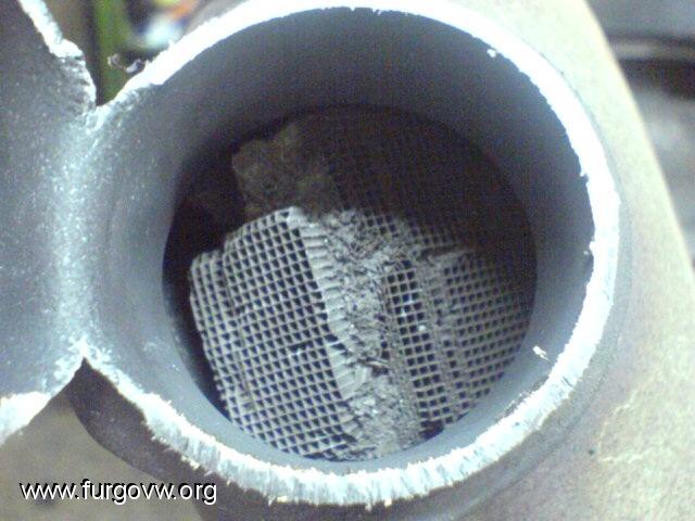

jejeje, es un catalizador a toda regla! con su "panel de abeja" dentro, que cataliza los gases, esta claro que como "tapón" en el escape, tambien quita ruido. Eso si no esta vacío claro.

Hola,yo en un tdi 110 cv que tenía se me rompió el catalizador y lo que hice fué vaciarlo y dejarlo puesto. Si que se nota una pequeña mejoría,el motor vá mas suelto y el turbo se oye mas el silbido.
manuel gil lozano
Mira luis un catalizador por dentro después de unos añitos de uso para que te hagas una idea  .lengua2 .lengua2
