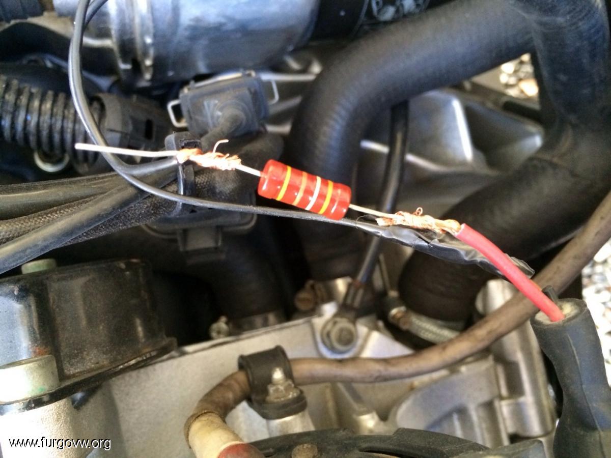

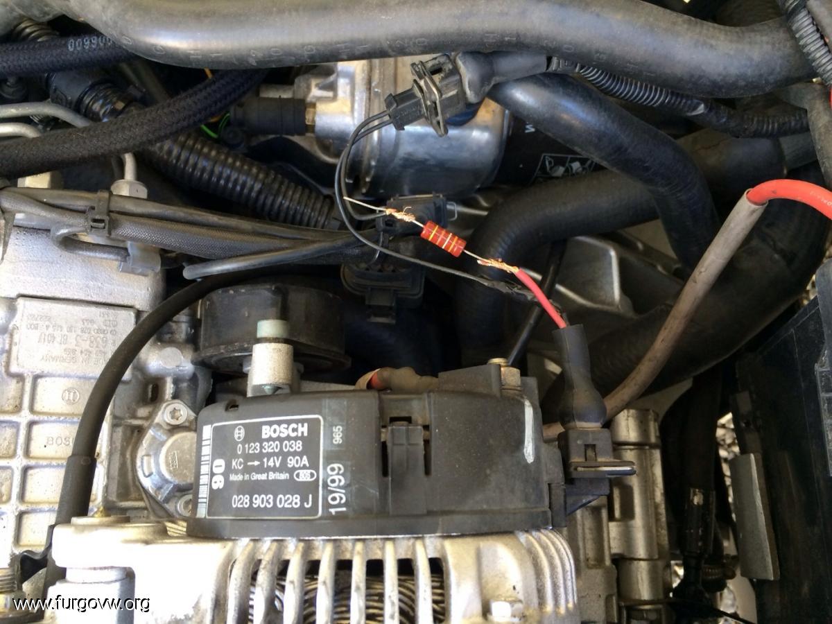

Hola... Hoy he probado a intercalar una resistencia de 390 ohmios en la señal que va al cuenta Rpm y no equilibra las Rpm  >:( >:( >
Habrá que seguir buscando solución

Manuel has notado algún cambio en la medida, me refiero si cuenta igual , o no cuenta nada.
Manuel lo de la resistencia debería funcionar quizás sea pequeña, otra opción es mirar detrás del reloj suelen tener un potenciómetro de calibración es como una resistencia variable girala en un sentido u otro y compruebe si cambia la medida .

Luis si que funciona pero al mismo régimen que sin la resistencia mirare por dentro del relog a ver si lleva lo de la ganancia del potenciometro y si no probar polea como dice milikk
