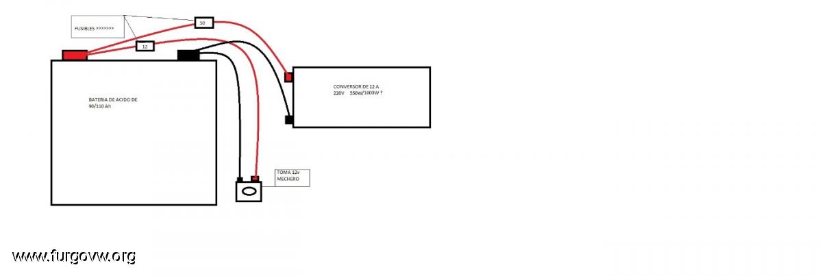

Hola compañero, no pensaba que un secador o plancha de esos pequeños de viaje necesitara tanta potencia así que descartados je je, lo que si es seguro que la utilizaría para una nevera de esas de 12v (aunque creo que no enfrían mucho creo que podrían ¨mantener¨ la comida en condiciones un fin de semana), cargar el portátil y quizá en un futuro una tele pequeña.
http://www.furgovw.org/galeria/fotos/mikestar/caja-autonoma0.jpg
    Este es el croquis de lo que creo que tengo que hacer, lo que no se es lo de los fusibles, necesito saber si es correcto para tirarlo para adelante.
Gracias y salu2 a to2.

master 3 para 3
Hola, soy nuevo y me parece muy interesante este tipo de instalación. mi duda es sobre como y donde colocar los fusibles y de que características. las tomas macho de 12v llevan sus fusibles y la nevera y el convertidor también, son necesarios mas?
