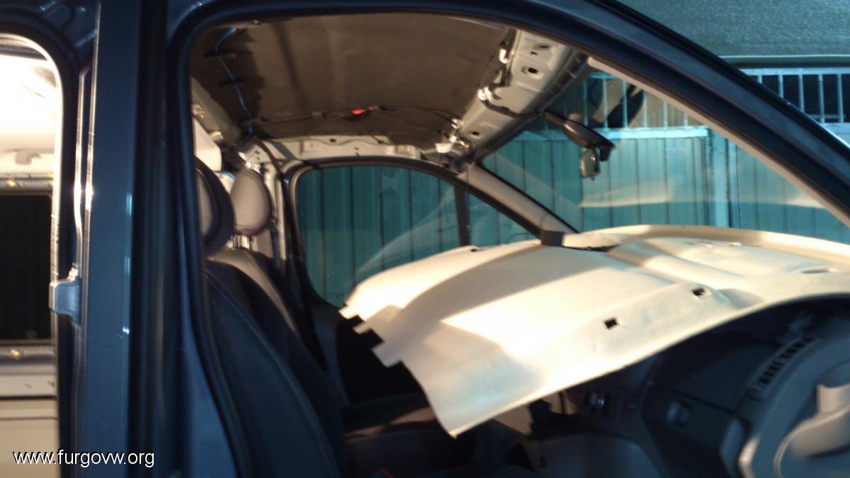

jallacru
Saludos Iker.... Soy nuevo y novato. . aprendo mucho de vosotros. . He comprado, de segundas y muchos km., la furgo y la estoy limpiando. . . en tu última entrada veo que has sacado los paneles del techo. . yo no sé como sacar los agarraderos ni el gancho que sujeta el parasol (YA VES, estoy clavado con eso, que debe ser muy sencillo)...Me dices cómo lo haces para soltar los techos?
iker_toxo
Pues la verdad que cuesta un huevo quitar los enganches de los parasoles, tienen un tornillo que deforma la pieza para que agarre, sacarla es una movida, de hecho yo me cargué uno de ellos (tendré que pillar uno nuevo en la renault o la nissan), pero si sacas el tornillo salen tirando bien fuerte.
La verdad es que el diseño de esta pieza es una mierda bien grande, se ponen bien cuando esta nuevos, pero luego cuando los sacas se joden y ya no quedan igual. Píllate unos nuevos en algún sitio y saca los que tienes sin miedo.
Los parasoles salen fácil soltando el tornillo, y el resto de piezas son clips de esos de presión normales asique esos sin problema.
Los agarraderos tienen dos piezas que hay que sacar hacia fuera un poco, yo lo hice con un destornillador finito haciendo palanca poco a poco. luego ya salen tirando bastante fácil, en cuanto saques el primero ya ves como va el sistema.
Búscate a alguien que te ayude que es un curro de mierda soltar el techo solo, te lo digo por experiencia.
jallacru
Gracias Iker... Empiezo con el techo de cabina...... Los enganches de los parasoles. . rotos.   Ya me liaré más tarde con los agarraderos.. .

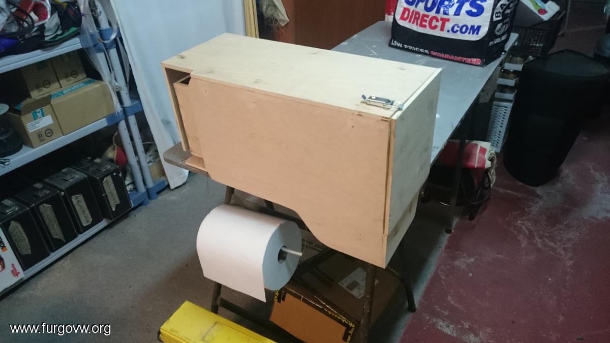

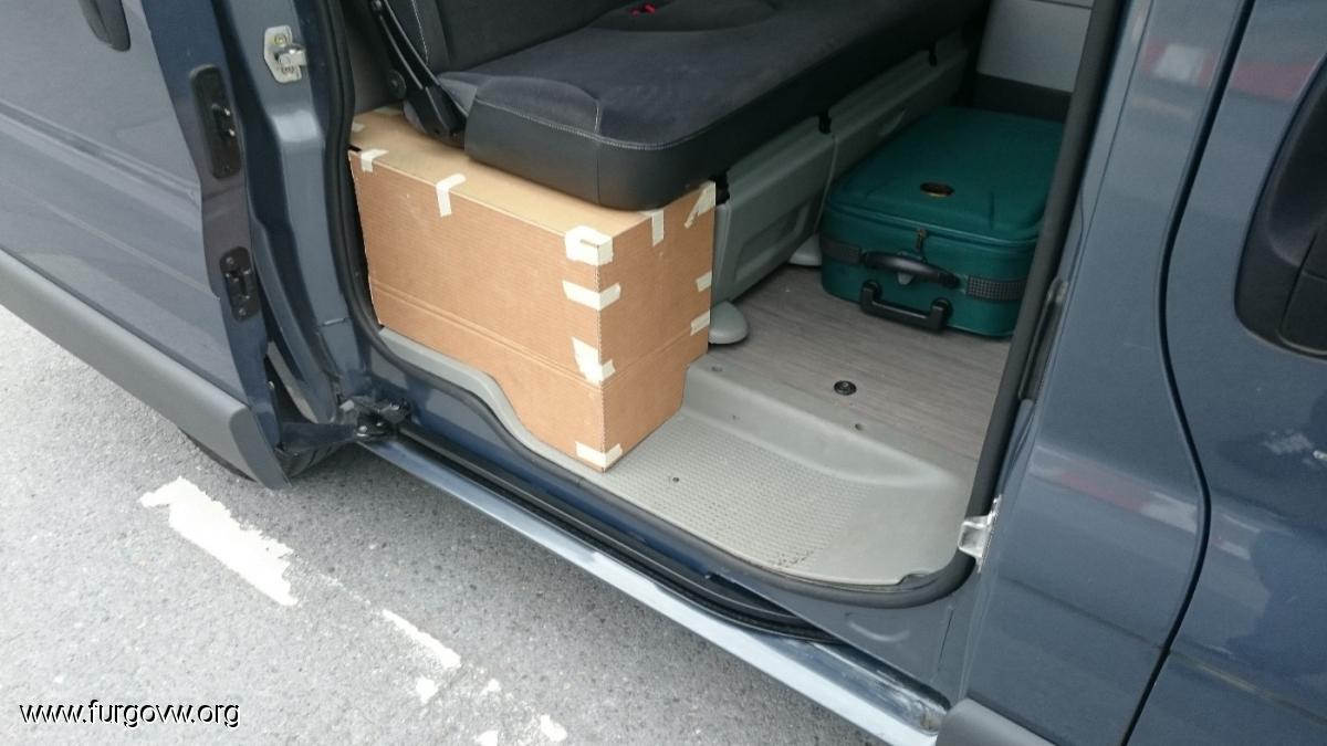

Bueno seguimos con los bricos de la furgo, en este caso un cajón bajo el asiento trasero para llevar todo el tema del menaje de cocina y de paso tapar el hueco que queda a la vista de la estructura del asiento y del maletero.

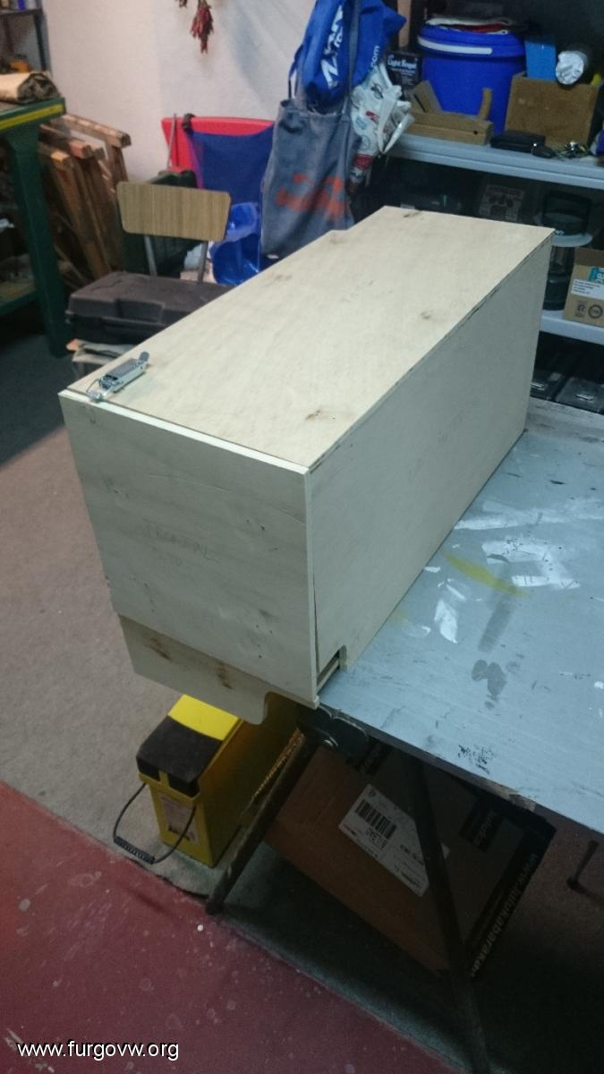

Partimos de una plantilla de cartón para sacar las medidas del volumen total.

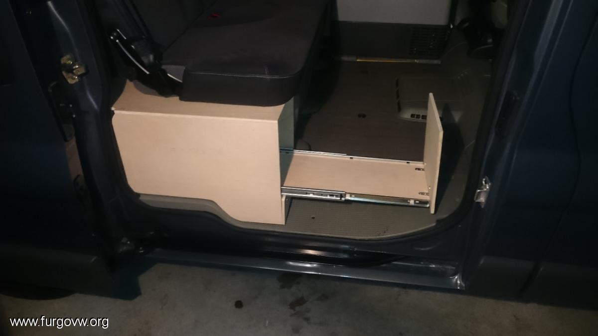

Y después de calcular los despieces y hacer el encaje en madera de contrachapado de 10mm lo montamos en el taller y vamos haciendo pruebas.

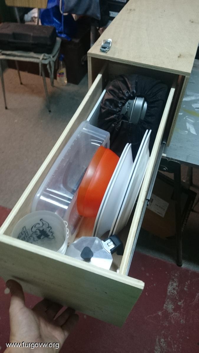

Así es como queda todo el menaje a mano y recogido dentro del cajón que va montado en guías de extracción total de 500mm

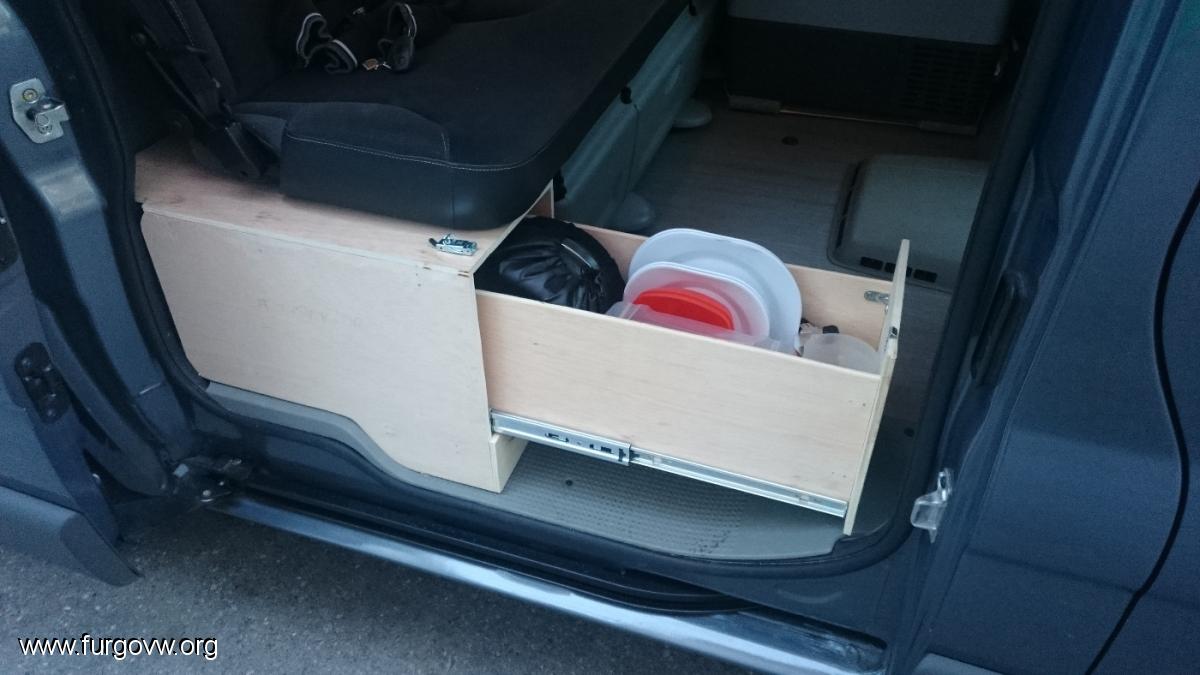

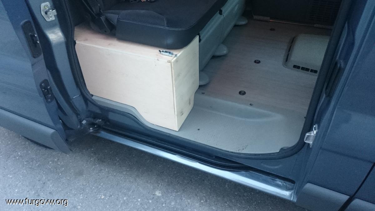

Y el resultado final en la furgo ya colocado.
Es evidente que falta darle unas manos de pintura y algún detallito exterior pero vamos que la función ya la cumple. Se le ha colocado un cierre de esos de palanca que me parece bastante seguro en caso de frenazo. El cajón va simplemente encajado en el hueco y llevo unos cuantos días con el conduciendo y ni se mueve ni hace ruido alguno asique parece que en ese sentido he acertado con las medidas.
Más o menos son unos 600mm de largo, 280mm de ancho y 300mm de alto de dimensiones exteriores.
Un saludo a todos y ya pondré fotos cuando este pintado.
