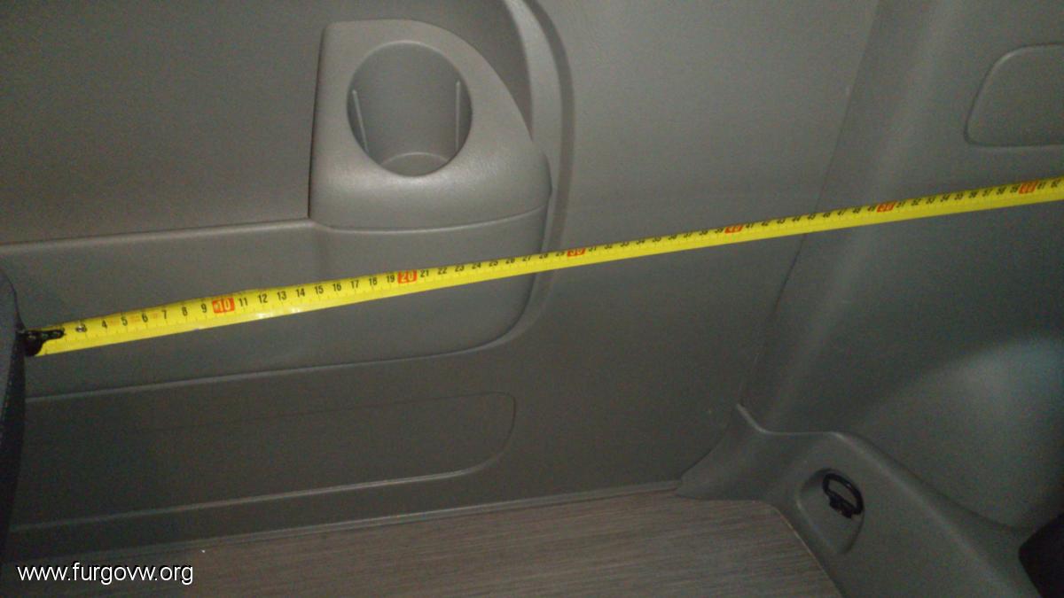

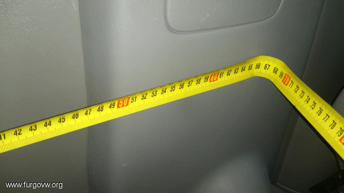

Bale Iker,yo tambien he medido y exactamente 57,5cm entre plasticos,pues si,tendras que montar encima de la moldura,y gracias que has pilaldo la Waeco cdf35 y no la Fr35 de Lulukabaraka como dijiste una pagina atras porque es 2,5cm mas largo y eso para nosotros es la ostia!
iker_toxo
Estas son las fotos ttakunttakun:
Hay se ve lo que te comentaba de que monta sobre la viga. Por cierto la nevera es la FR35 que me he confundido antes al comentarlo, ya lo he corregido, pero mide exactamente 57cm de largo, no te fíes de lo que pone en la pagina de lulukabaraka que creo que pone 59cm. Yo hasta que la he medido en casa no me he puesto a mirar nada, que no me fiaba nada de las medidas de internet, de hecho las medidas son 57x38x40cm.
ttakunttakun
Bale perfecto!te entra un mueble de 60 pero eso,montandolo encima de la moldura,pero haciendolo con mimo quedará muy bien.
