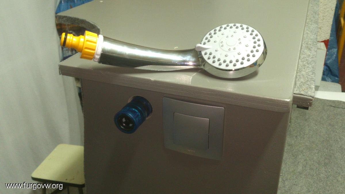

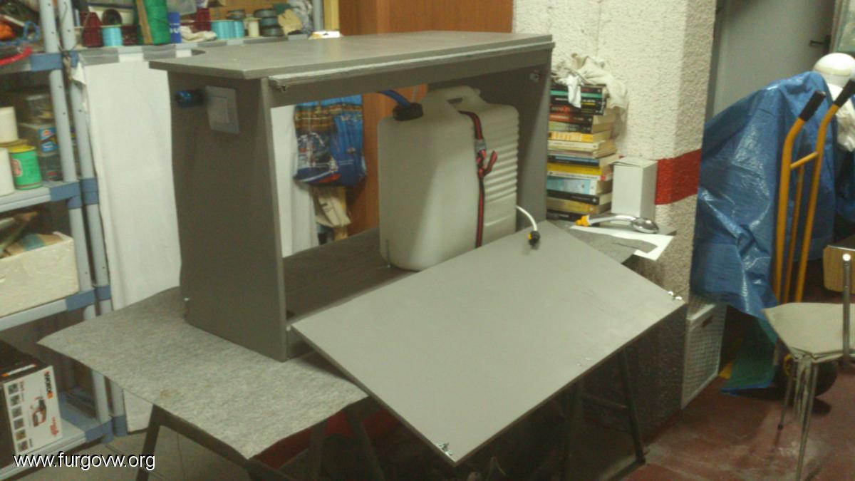

Bueno, ya tengo algunos avances mas en la furgo. Esta semana he terminado la instalación de la ducha en el arcón lateral de la furgo.
El sistema es bastante sencillo, El deposito de 30l (tengo que ponerle algún refuerzo mas para que no se mueva), una bomba sumergible con un racord de manguera de jardín con antirretorno, y un interruptor de los de casa de encender la luz.
Unas fotos:
Una general:
El racord, el interruptor y la ducha.
El deposito y el conector powercon con el que se conecta todo el sistema.

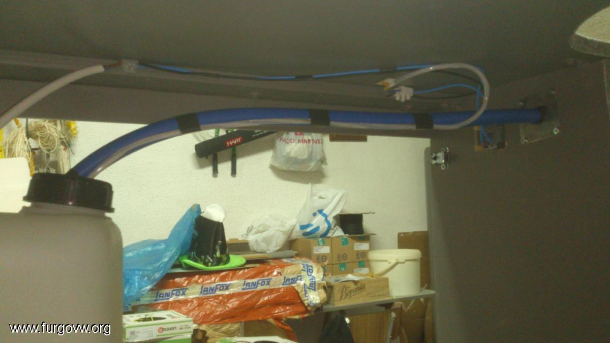

Aquí se ve el sistema por dentro, la manguera, que en este caso es una de PVC para extintores que tenia por hay de bastante mejor calidad que las de jardín sencillas, pasa por una chapa de inox para poder empotrar lo máximo posible el racord en la madera del mueble.
El funcionamiento es bastante sencillo, cuando se pulsa el interruptor la bomba empieza a funcionar, si no se ha conectado ningún elemento al racord al ser antirretorno no saldrá agua (sistema de seguridad para no liarla sin darnos cuenta). Cuando conectamos algún elemento al racord (una manguera, una lanza...) el agua fluye. A falta de probarlo en principio tendría que funcionar sin problemas.

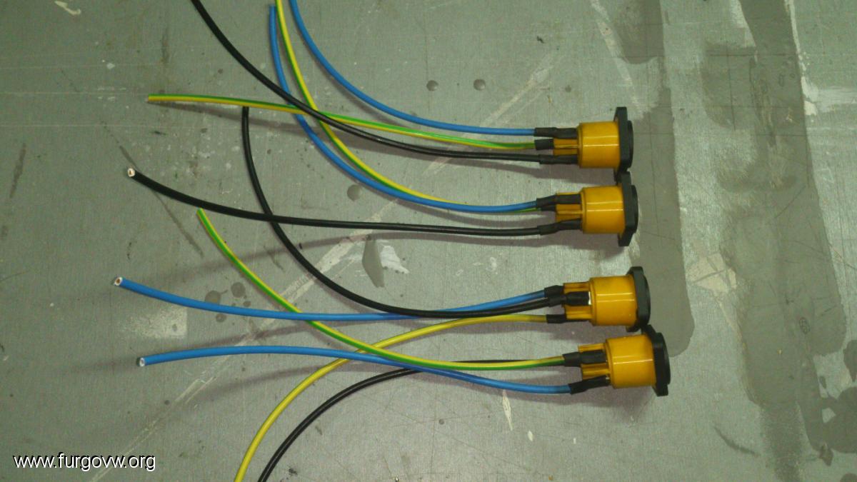

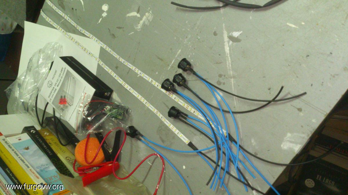

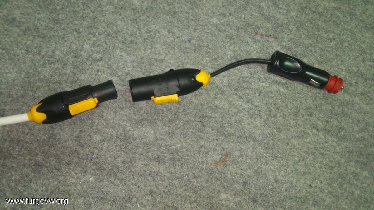

Para la instalación eléctrica ya he terminado de estañar todos los terminales con sus punteras y he montado algún terminal powercon. Os dejo unas fotillos.
En esta se ven las tiras de led auto adhesivas y los interruptores ya preparados.
Conectores empotrables powercon hembra ya estañados, le he puesto el terminal de tierra que no usare en principio pero bueno, total no me costaba nada.

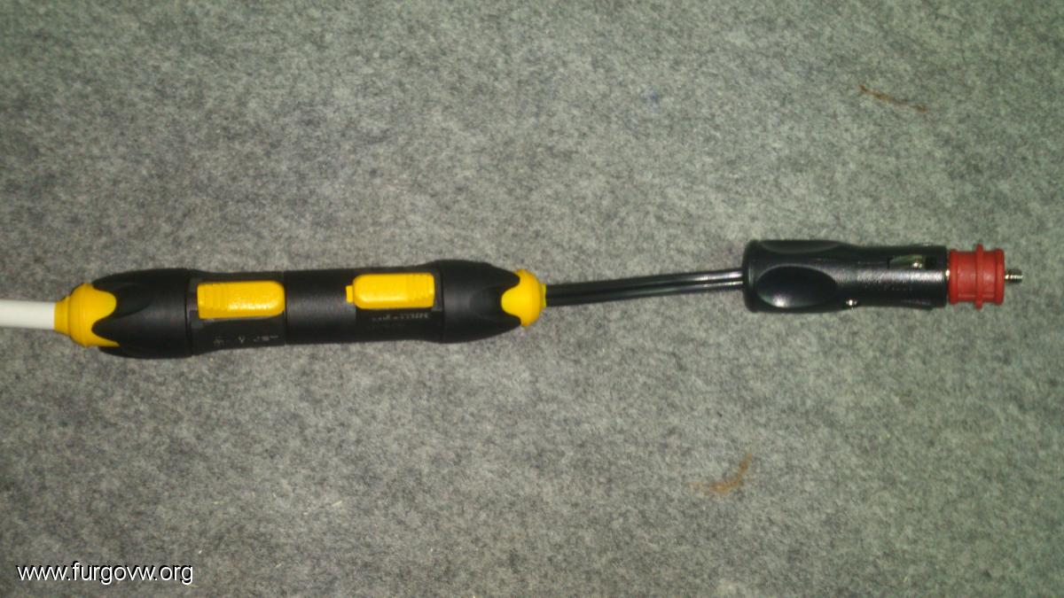

Aquí tenéis el adaptador de powercon hembra a toma 12v normal, que funciona a la perfección.
La ventaja de estos conectores además de ser mucho mas robustos y de ser estancos, es que tienen cierre de seguridad y no se sueltan solos, hay que deslizar la pieza amarilla del cierre para desconectar.
