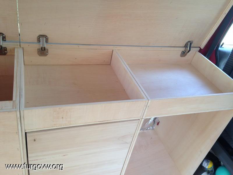

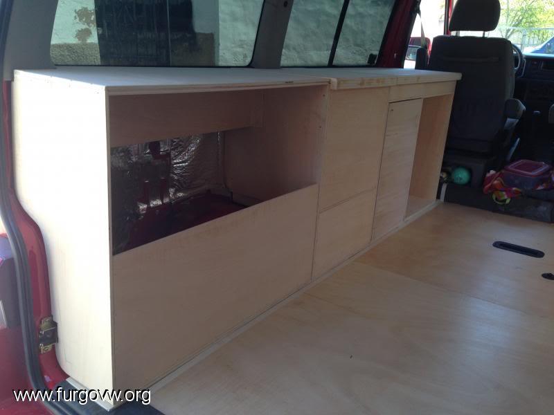

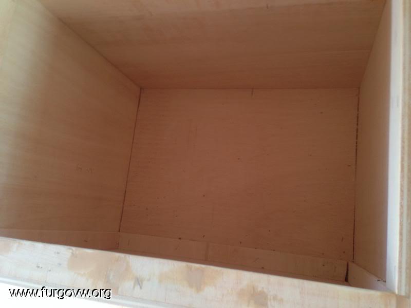

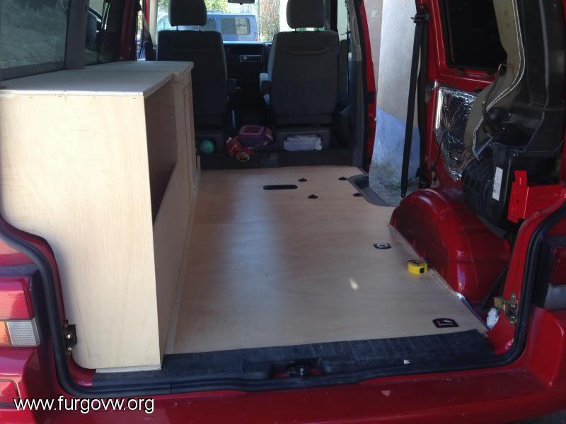

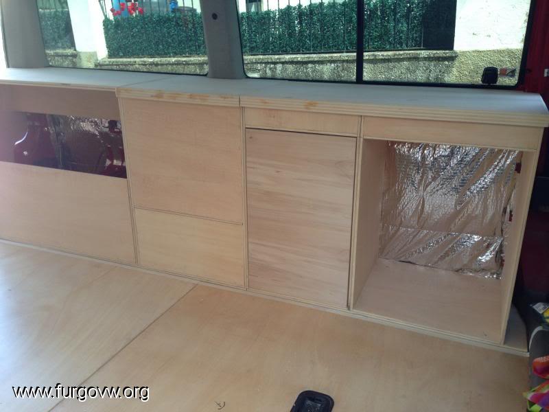

Nueva tanda de fotos con las novedades del dia que mañana nos vamos de viaje un par de dias...y he andado como las motos hoy

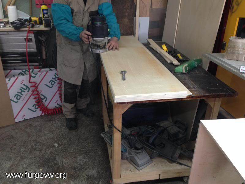

Se ha preparado y fresado la encimera

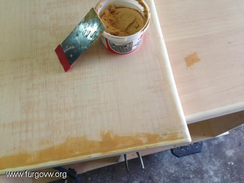

Se le han cogido las faltas

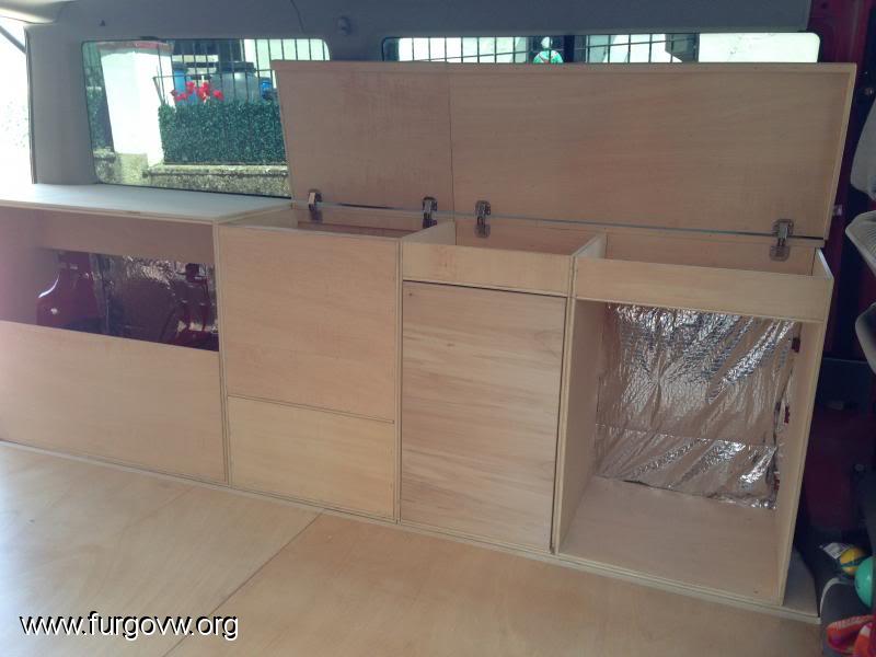

Montado todo de manera provisional, a falta de ajustes en puertas y demas, pero para poder testarlo en esta salida, hoy hemos hecho unos 70km y 0 ruidos
Detalle de los compartimentos

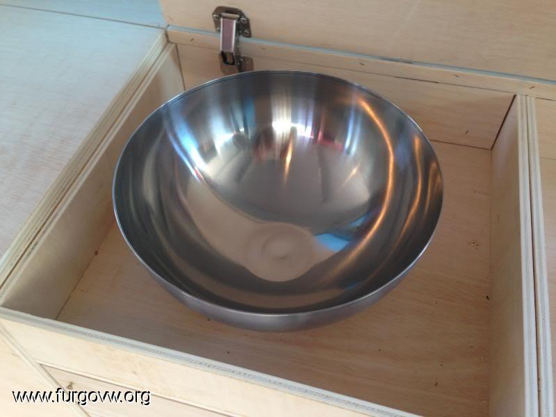

Presentando al nuevo inclino

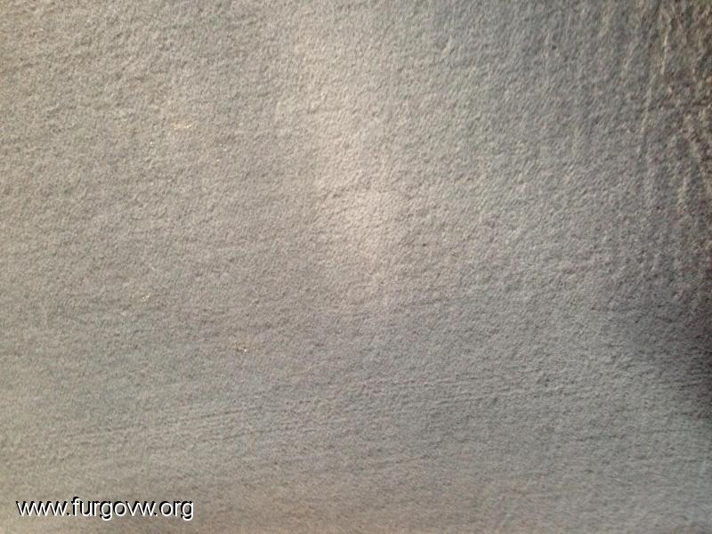

Y algo que tenia pendiente hace ya tiempo, desprecintar la moqueta....16 años despues de su salida del concesionario

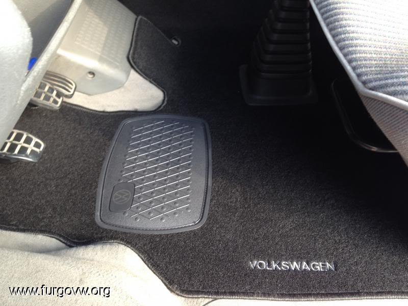

Y estrenar la alfombrilla que compre en la conjunta
