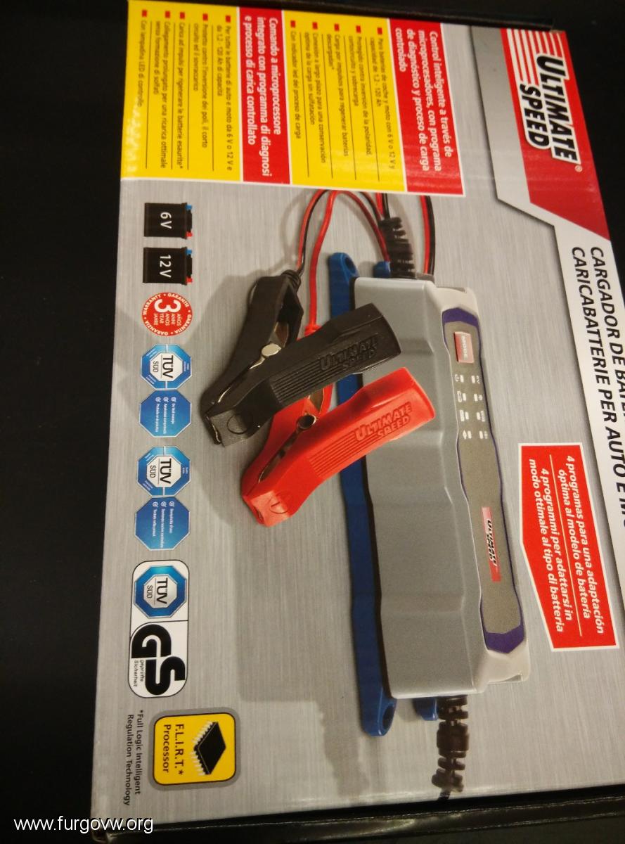

Para tu primera pregunta mira la gráfica en las etapas 6 y 7.
Una vez cargada nuestra bateria independientemente de la tension a la que se encontrara, el chisme pasa a carga de mantenimiento...¿Que quiere decir esto? que podemos dejar la bateria enchufada al cargador y si la tension bajase de 14,4v le daria una carga lentiiiiisima de 0,1a y si llegase a una tension de 12,8v empezaria a cargar a 0,8a para recuperarla.
Cuando el cargagor llegas a 14,4v hace una carga de 0,1 a para fijar la carga y se va perdiendo tensión progresivamente hasta la tensión de flotación que la dictamina tu batería en función de su estado. Si esta tensión bajase de 12,8v comenzaría a cargar los 0,8a, para que no se descargue completamente. Esta es la etapa 7 de mantenimiento.
