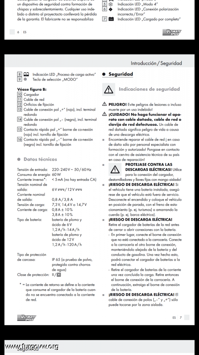

"Buenos dias he leido un post tuyo sobre el funcionamiento del cargador de baterias del lidl, tengo una duda y me gustaria saber si me puedes ayudar , me he comprado un batería de gel UGG 150ah, he detectado que al enchufar el cargador solo carga hasta el 85%, el cargador he visto que es para baterías de hasta 120ah.
Es perjudicial que lo enchufe a esta cargador para la batería? , sera conveniente comprar uno de mayor capacidad o es suficiente usa rel cargador al 85% y el resto de carga completar con alternador."
Mi respuesta:
Buenos días.
Yo me compre la misma batería hace unas semanas, pero todavía no la he instalado ni puesto a cargar.
En principio se cargaría con el símbolo de nieve, pero estoy a la espera de descargarse las especificaciones técnicas de la batería para saber cual es la tensión óptima de carga.
Por otro lado me comentas que te carga la batería al 85%, y mi pregunta es ¿como lo sabes?. Ya que para eso hay muchos cálculos y reglas de tres basados en la tensión de la batería, pero no son muy fiables y distan mucho dependiendo del tipo de batería.
Y como bien dices el cargador especifica que como máximo vale para baterías de 120ah, pero ya no te se decir a ciencia cierta el porque o si cargara hasta nuestros 150ah.

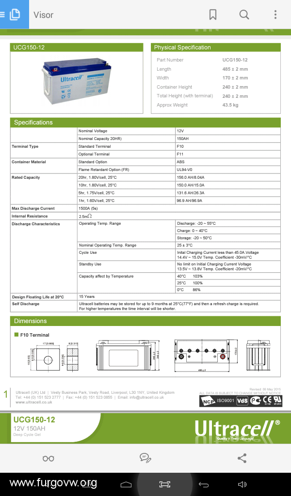

tony_jeep
Características ultracell 150 ucg
perroflautero
Lo del cargador ya te lo he respondido en el otro hilo. En cuanto a las Ultracel UCG son muy flexibles con los voltajes de carga y flotación, no como otras baterias de gel, asi que puedes cargarla como una batería normal

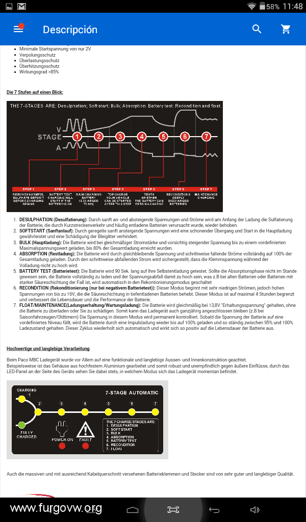

Lo de los pasos o etapas de carga son a groso modo las formas de carga en función del estado de la batería.
Los cargadores "inteligentes" analizan el estado de la batería según la tensión que esta tenga. Entonces le dan una tensión y una corriente distintas dependiendo de las necesidades que tengan.
El del lidl:
Y este es un IUoU:
El del lidl también es de 7 etapas según se ve en la foto y según la tensión de la batería le da una carga distinta y constante excepto en el caso de la regeneración que da impulsos.
El IUoU es parecido por la gráfica y explica los pasos, pero no entiendo el aleman .confuso1, ni dicha a que tensión es cada etapa ni que carga da en esas etapas.
A ver cuando me llegue si lo explica mejor.

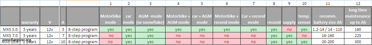

Yo miré los Ctek, pero buscaba cargadores de 10 a 15amp y los de esta marca son carisimos. El único que me podía permitir era el de 5amp y para eso tengo el del lidl.
Buscando para gel me aparecieron los IUoU que dicen que es lo apropiado. Los precios no son malos, incluso mas baratos que los ctek, dando mas amperios.
Así que comparando con el cargador de luluka de 3 pasos(80€+-), preferí el alemán.

Con el cargador aleman estoy contento, es IUoU de 3 etapas y carga a 10A ( medidos 10,44a) y el unico inconveniente es que el ventilador suena y no tiene pantalla para ver la tension o amperaje de carga.

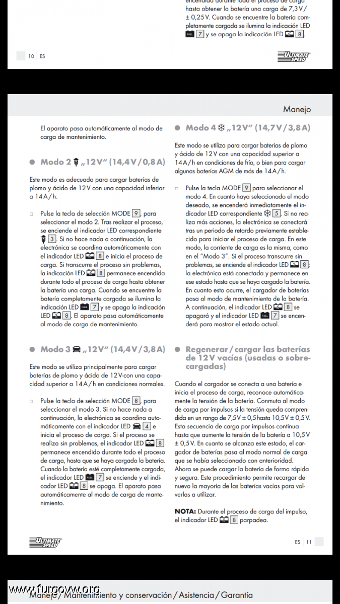

Muy buenas a todos.....uno mas pendiente de que vuelva este cargador almenos para bateria de acido plomo, para agm aun me queda alguna pequeña duda a ver si alguien me la resuelve.
Dejo por aqui parte de las instrucciones:
En ellas se habla del modo 4 o el simbolo nieve.
Nos habla de una carga de 14,7 v y 3,8 amp...hace referencia a la carga se algunas baterias Agm con carga superior a 14v.
Mas adelante precisa que una vez completa la carga pasa a modo mantenimiento pero no indica el voltaje.....se sobreentiende que ya que este modo es para agm y baterias de acido tendria que estar el modo mantenimiento en 13.7 volt....ya al comienzo del post se hablaba de una carga de 14.4 en esta fase y al ir perdiendo se le daba una minima carga de 0.1.
He aqui mi primera duda.....para carga de agm con ese voltaje esta claro que sirve, pero una vez cargada es seguro mantenerla largos periodos en el supuesto modo mantenimiento ( no se si alguien con el cargador pudiera realizar la prueba con un tester y saldriamos de dudas).
En la primera pagina habla de una tension de carga entre 14.4 y 14.7 ......por ningun lado aparece una carga de mantenimiento o tension de flotacion 13.7 aprox.
No dudo que por su precio y prestasiones esta bastante bien para baterias acido plomo......solo pretendo solventar esta duda ya que para aquellos que cargan y dejan en mantenimiento la bateria hasta una proxima salida podrian estar envejeciendo sus baterias por sobrecarga.
