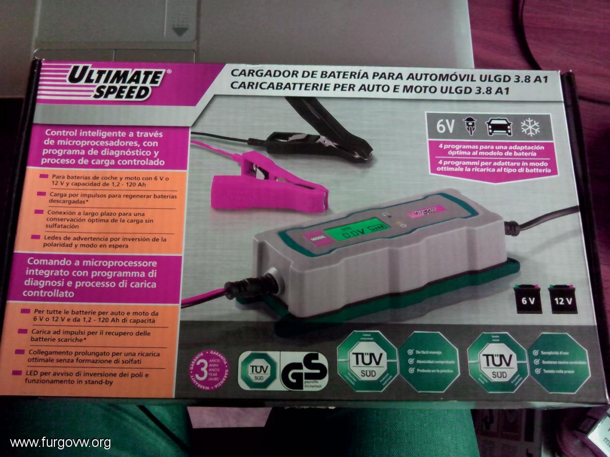

Hoy me he pillado el cargador de baterias del Lidl ya que en otros foros y en este se habla mucho de él. Pero poca gente conoce el funcionamiento y nos limitamos a decir que es una basura... ¿Pues no! Solo hay que leerse el librito de instrucciones e interpretar lo que quieren decir, que es lo que pretendo hacer yo ahora.
Este es el susodicho y como podeis ver es pura "calidad" alemana, ya que por ningun sitio veo el "made in...."

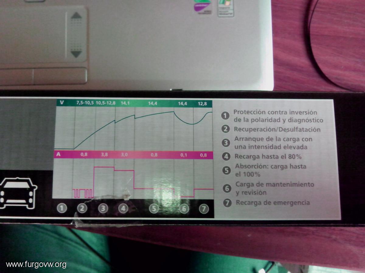

Lo mas importante para interpretar las instrucciones (y que en ningun foro se pone) es esto:
Aqui nos aparece una grafica genial que nos indica el estado de carga de nuestra bateria y la carga que le va a dar.
Empezemos .palmas:
-si la tension esta por debajo de 3,8v o por encima de 15v nos aparece Err o 88,8V por lo que el aparato se queda tupi(standby)
-Ai esta entre 3,7v y 7,3v podremos elegir entre los programas 2, 3 o 4. Comienza para este intervalo la carga automatica de la bateria (no dice tensión ni amperaje) haciendo el diagnostico de la bateria, modo reactivación  o mantenimiento; pasando al programa que le hayamos seleccionado:
    Programa 1 (simbolo 6v): tension de 7,3v y carga de 0,8a ¡Solo baterias de 6v y <14Ah
    Programa 2 (simbolo de moto): tension de 14,4v y 0,8a de carga Baterias de 12v y < de 14Ah
    Programa 3 (simbolo coche): tension de 14,4v y 3,8a de carga Baterias de 12v y capacidad de 14-120Ah
    Programa 4 (Simbolo copo nieve):tension de 14,7v y 3,8a de carga Baterias de 12v y capacidad de 14-120Ah con temperaturas bajas o para la carga de baterias AGM.
   Por lo que normalmente vamos a elegir el coche (programa 3) o el copo de nieve (programa 4) para que despues del aparato hacer la carga automatica segun él crea, cuando llegue a los valores normales(+ 10,5v) cargara segun le digamos.
-si esta entre 7,3v o 7,5v nos dira --- o 88,8v y esto significa que la bateria ( de 12v) esta fundida y se vuelve a quedar tupi( no la tireis todavia!!!) .nono
-entre 7,5v y 10,5v el aparato hara una reactivación de la bateria. Esto es, pequeños impulsos de 0,8 amperios para separar el sulfato de las celdas y recuperarnos la bateria. Esta funcion es por la que me he comprado el aparatejo!!!
Una vez cargada nuestra bateria independientemente de la tension a la que se encontrara, el chisme pasa a carga de mantenimiento...¿Que quiere decir esto? que podemos dejar la bateria enchufada al cargador y si la tension bajase de 14,4v le daria una carga lentiiiiisima de 0,1a y si llegase a una tension de 12,8v empezaria a cargar a 0,8a para recuperarla.
Esto lo unan mucho los moteros que dejan las motos en el garaje en invierno y se lo conectan para tener al 100% la bateria para cuando salga el sol.
Todo esto lo he interpretado de las instrucciones y la grafica que viene en la caja. Y mi unica duda es que pasara entre 7,3 y 7,5, porque es un intervalo del que no pone nada. Supongo que cargara y punto y sino (a esto venia lo de  .nono no tireis la bateria!!!!) la metemos en el coche que la cargue un poquito mas he intervalo resuelto. Es una ñapa pero es que lo desconozco.
