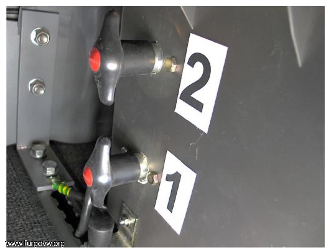

Febrero 29, 2016, 12:36:06 pm #103 Ultima modificación: Febrero 29, 2016, 12:42:59 pm por viano
Cita de: el herrero en Febrero 29, 2016, 11:54:37 am
Hola, hoy he comprao el cargador de baterias de LIDL y varias cosas mas ;D jejejje me he leido el post entero y creo haber entendido, yo lo he comprado por que suelo andar bastante con la furgo en invierno y pensando en si te quedas sin bateria principal poder cargarla aunque tarde 4o 5 horas ya que siempre arranco la furgo cuando me despierto y tendria todo el dia para que cargue, mi idea era con mi segunda bateria y conversor 220v conectarlo y asi cargar la pricipal y por lo que he entendido tendria que quitar los bornes de la pcipal y entonces conectar el cargador? .confuso2 gracias de antemano y me quedo por aqui jejej un saludooo
Si un día te quedas sin primera batería, desde el punto de vista de la economía de las leyes de Termodinámica, lo que describes es menos eficiente por las pérdidas de calor en el inversor primero y en el cargador después. Es mucho más rápido y eficiente unir ambas baterías con pinzas, arrancar y volverlas a separar.
Si lo quieres hacer con sólo girar una palanca, como en la imagen, hazte este brico pero sin poner la tercera batería.
A nosotros, que nos hemos quedado sin primera batería en los momentos más inoportunos, nos ha venido muy bien porque resuelves el problema en segundos.
