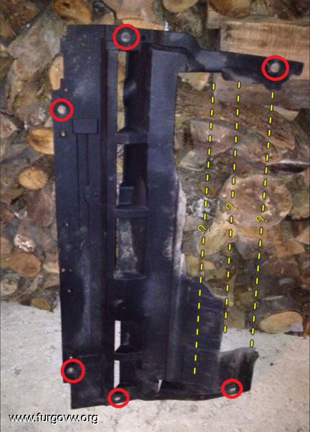

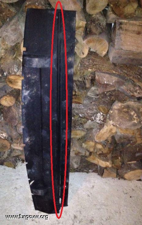

Ayer pregunte precios para el cubrecarter, son dos piezas y la grande vale 100€ y la pequeña 50€.
150 eurazos!  :o
Estoy por volvérselo a montar como estaba (os pongo las fotos abajo) pero me da cosilla porque esta roto justo-justo donde va el carter...  :P
La pieza pequeña con un poco pegamento y algún remache podre repararla pero la grande lo veo complicado...
He preguntado en un par de desguaces y me han comentado que no tienen, que casi siempre les llegan rotos.
Vosotros lo dejarías como esta o pondríais uno nuevo?
Señalados en rojo los 6 agujeros de los tornillos
Señalado en rojo la parte que esta medio rota...

Calcetines
Cita de: ejimenezs en Marzo 04, 2014, 22:49:53 pm
Calcetines:
la que esta la podrías reparar con fibra de vidrio o unas tiras de aluminio y remaches
la otra también se podría intentar reconstruir con fibra de vidrio
La pieza mas pequeña la voy a arreglar como dices, alguna chapita, remaches y algo de pegamento.
Pero la grande no se como hacerlo, ya que no me atrevo a meterle alguna chapa y que luego me toque con algo de los bajos de la furgo y no encaje  :P

La mía lo tenía también roto, así más o menos.
Creo que si le metes unos nervios de varilla de fibra dándole la forma, de un lado a otro, después reconstruir con fibra está tirado, esas varillas son rígidas y fáciles de poner mediante la aplicación de calor, y el hueco roto de los tornillos también con fibra.....y la otra parte pequeña del cubre la tienes a guevo para meterle fibra también jejejeje.
Tal que así
Calcetines
Cita de: verticalmond en Marzo 05, 2014, 11:51:12 am
Tal que así
Nunca he trabajado con fibra de vidrio ni nada parecido y no tengo ni idea si es sencillo complicado, caro o barato, si queda bien...  ???
Que tal quedo reparado el tuyo? Es caro el material para repararlo? Donde se puede conseguir?
verticalmond
Yo no repare la mía, pero sí he trabajado la fibra de vidrio, para estas cosas no es difícil, todo lo contrario, en internet hay mogollón de tutoriales que con sólo verlos te queda bastante claro.
Los kits de reparación de fibra de vidrio los venden en casas de pinturas, ferreterías, leroy y todos estos sitios, pero las varillas tiene que ser un sitio más específico, más dedicados exclusivamente a la fabricación y venta de poliéster.
Por mi zona te podría decir pero por otro sitio no tengo ni idea.
Lo guay que tiene esto de la fibra es que sirve para mogollón de cosas relacionadas con el tema furgos jejeje.
Ahhh......y no es caro y además cunde un montón.
ejimenezs
la fibra no es  difícil de trabajar, también puedes utilizar unos listoncitos de madera , ha le puedes poner un poco de pintura que se disuelva con disolvente  para darle color al liquido
si lo pones en una superficie plana pon unos plásticos para que no se enganche con el suelo
fonfon
EL MATERIAL EN FIBRA PARA ESO SON 30 EUROS COMO MUCHO Y TENIENDO EN CUENTA LA DSOLUCION Y CANTIDADES BASTA. y te ahorras un buen dinerito

verticalmond
Cita de: fonfon en Marzo 06, 2014, 12:16:29 pm
A mi un kit de reparación me cuesta 15eur, en cualquier ferretería, y trae dos m2 de fibra, catalizador y todo todito

Calcetines
Soy un ignorante... pero se puede reparar todo ese trozo con fibra de vidrio?  .loco1
Mirare por aqui alguna ferreteria a ver si tienen algo que me valga.
Gracias por la ayuda
