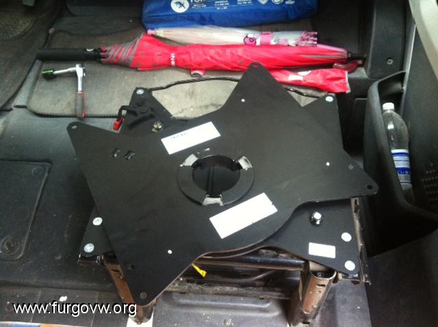

las bases por lo que veo son escopema, yo he montado solo la de piloto y la base la tengo montada con el tirador rojo hacia abajo , los suplementos en la parte de arriba de la base y los tornillos creo recordar que los pequeños en la parte de abajo, primero aboca todos los tornillos y luego les aprietas , a mi también me costo montarla por ser la primera la segunda sera mas fácil  ;D espero haberte ayudado

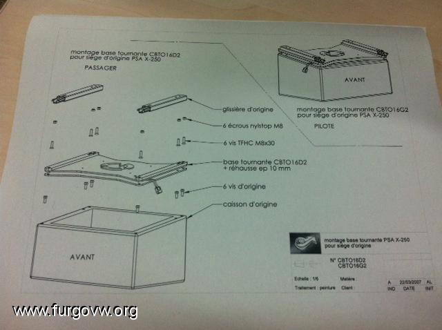

gracias por contestar Roper!! Hice la consulta a luluka ayer a la noche y hoy a la mañana ya tenia respuesta (Victor es una maquina!)

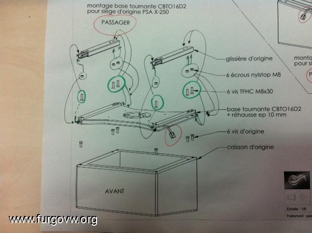

Pero alguna duda si que tengo: en la segunda foto he realizado anotaciones y espero que las entendais:los tornillos largos de 8x30 que estan dentro del circulo verde, tengo duda si son de abajo hacia arriba y las tuercas dentro del canal arriba como marcan las instrucciones (con flechas verdes donde deberian ir) o al reves de arriba hacia abajo y las tuercas entre las dos planchas (flechas negras). Digo esto porque no veo forma de introducir los tornillos de 8x30 entre las dos planchas y colocarlos hacia arriba (no hay sitio!). Lo digo sobre el papel y probare esta tarde pero no se yo... ???
roper
si te biene asi en el montaje creo que sera asi , se tiene que poder pero con la base girada una vez colocados los tornillos en la parte de abajo ,esta tarde lo miro en la mia y te digo como lo tengo hecho yo

Eso es, tienes razon. Primero he fijado la parte de abajo pero no con los tornillos originales sino con los cortos que trae el asiento porque sino al girar roza. Ya despues y girando en asiento es posible introducir los tornillos largos.  Gracias  ;)

Supongo que con la base girada previamente podras meter los tornillos tanto los de arriba como los de abajo, y en cuanto la posición de las tuercas imagino que será como dice el dibujo para que las puntas de los tornillos no te tropiecen al girar.

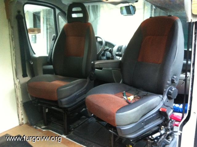

Ahora como voy a poner el doble de copiloto en la parte trasera me hace falta esta base:
