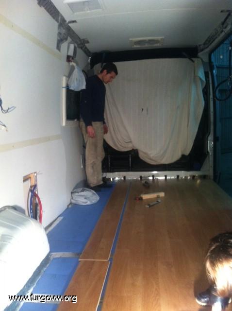

Seguimos avanzando:

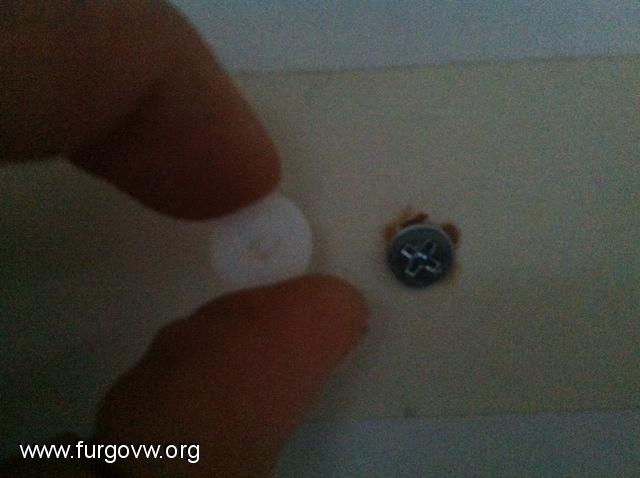

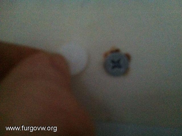

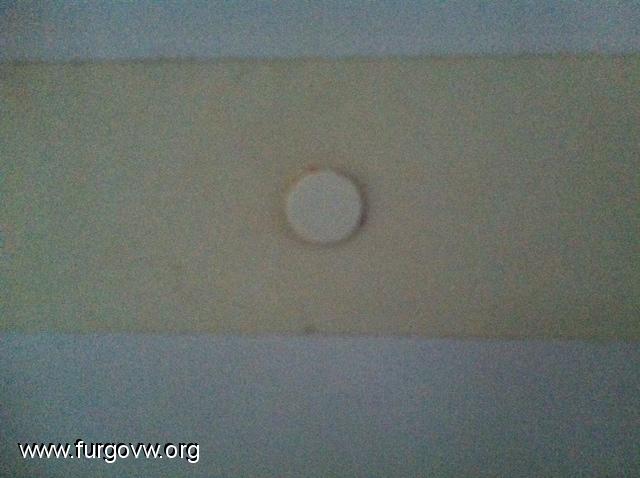

Primero las dudas: No encuentro los tapones o carcasas enbellecedoras para las cabezas de los tirafonfos del panelado (no se si no existen o yo habia entrendido otra cosa). Lo unico que he encontrado es esto:
Si alguien conoce los tapones o fundas con tapa para los tirafondos que me lo diga.

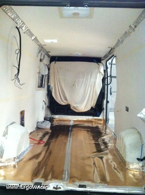

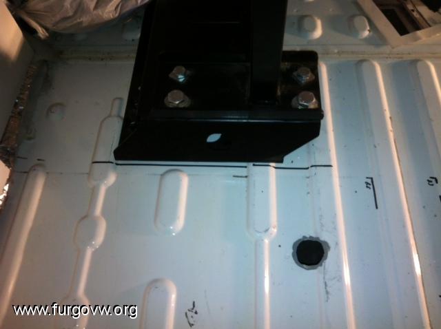

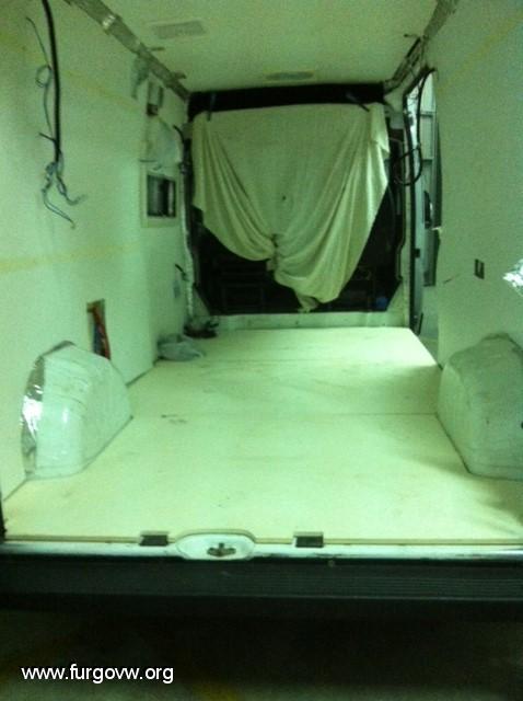

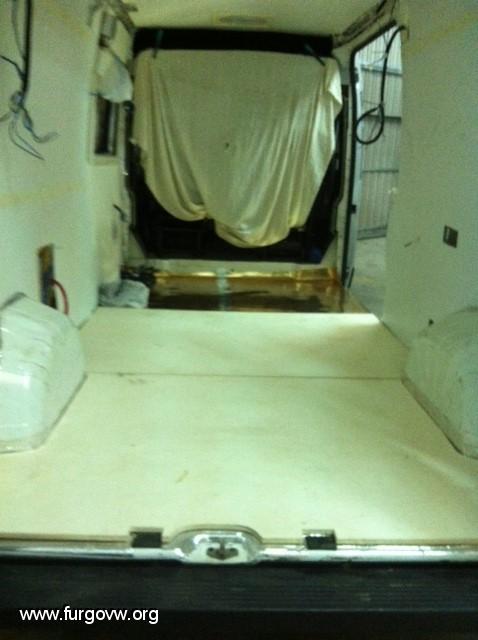

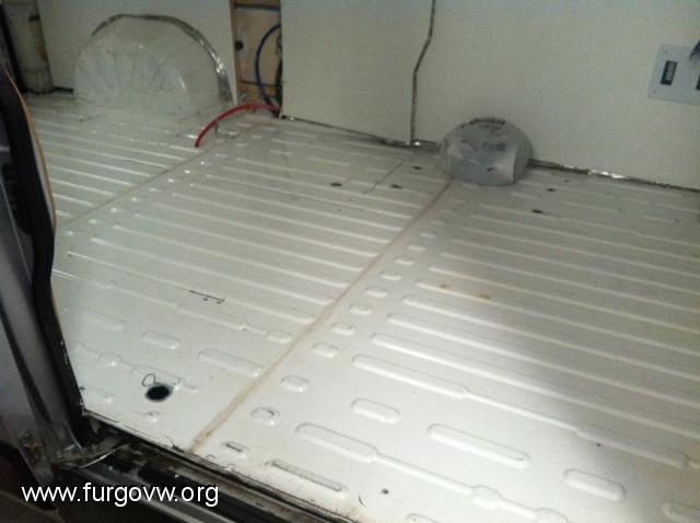

Tras panelar he levantado el suelo de DM que traia la furgo y he hecho los diferentes agujeros: estructura VSR, desague ducha, desague fregadero.

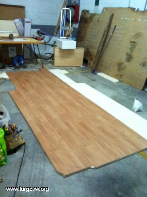

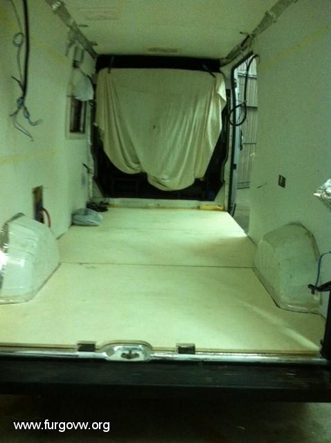

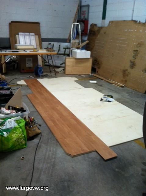

Despues y aprovechando como plantilla el suelo de DM he cortado y situado el tablero de 15mm para el suelo

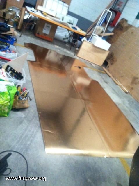

Posteriormente he usado como plantilla estos tableros para preparar el primer aislante y la tarima AC4
Tras los cortes el montaje:

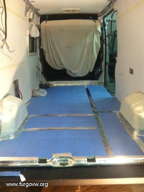

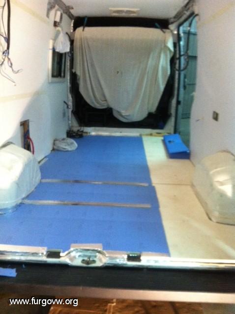

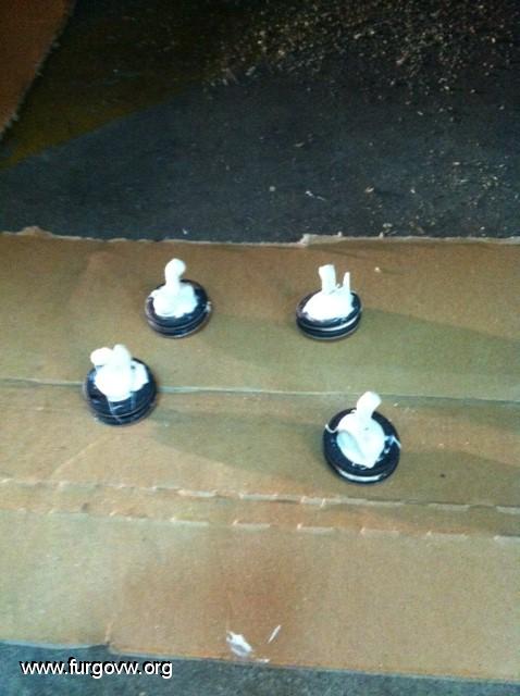

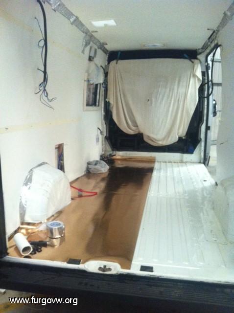

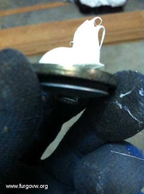

He atado las tablas con unos tirafondos con arandelas gomadas y rios de sika desde el bajo hacia arriba:
Otra capa de aislante (este es de los baratos simplemente hace de acolchado y aislante acustico):

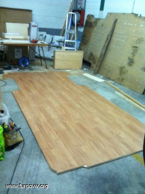

Y la tarima. Merece la pena hacer todos los cortes antes usando la plantilla y montarlo de golpe, simplemente he tenido que modificar la ultima tabla y la he montado en 20 minutos:
Tras el montaje, repase los agujeros desde abajo con broca madera y coloque la estructura VSR en su sitio (que ganas tenia de fijarlo en su sitio!!)

ESERO
Buen trabajo el del piso, así se hace.  .palmas .palmas .palmas .palmas .palmas
Para los tapones adhesivos que has puesto tienes que avellanar la madera para empotrar la cabeza del tornillo.
Si quieres los que vienen con tapa busca por ebay, sino puedes usar autorroscante de los que se usan en aluminio, vienen en blanco son planos en la cabeza y pasan desapercibidos, sino también puedes pintar con un pincelito en blanco los que tienes puestos, aunque al ser cónicos cantan mas.
tarmac
Los tapones son de este tipo.
Busca por screw cover caps. Hay asaco!
