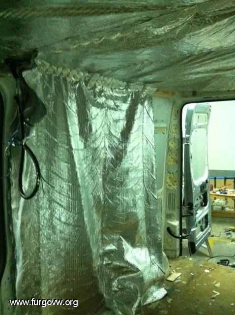

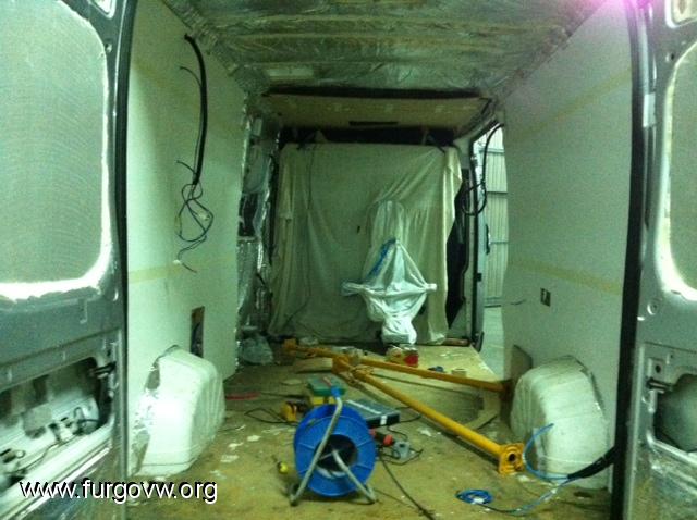

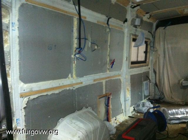

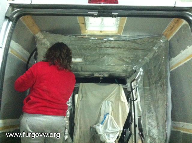

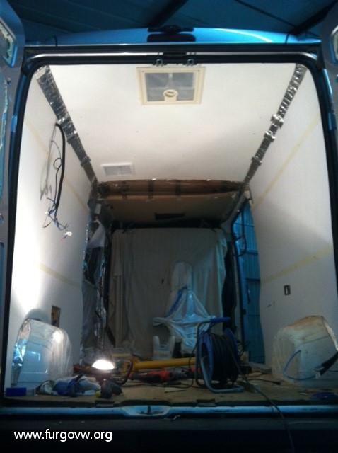

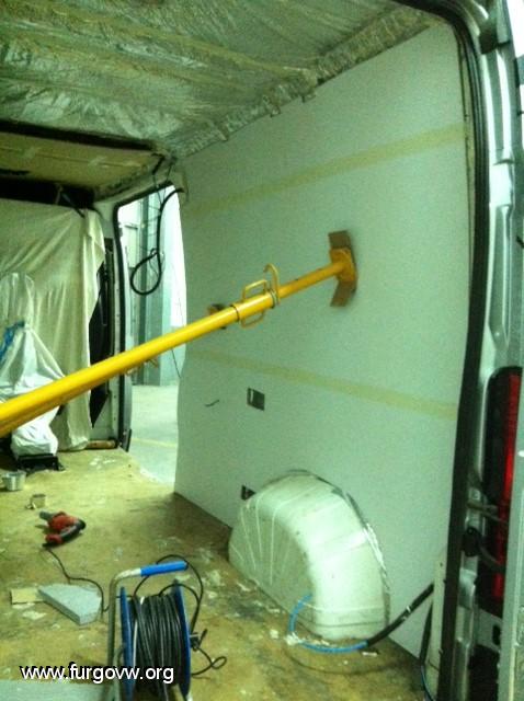

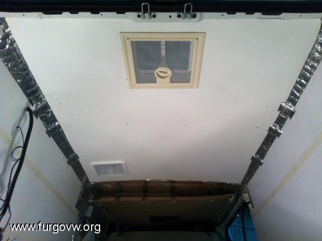

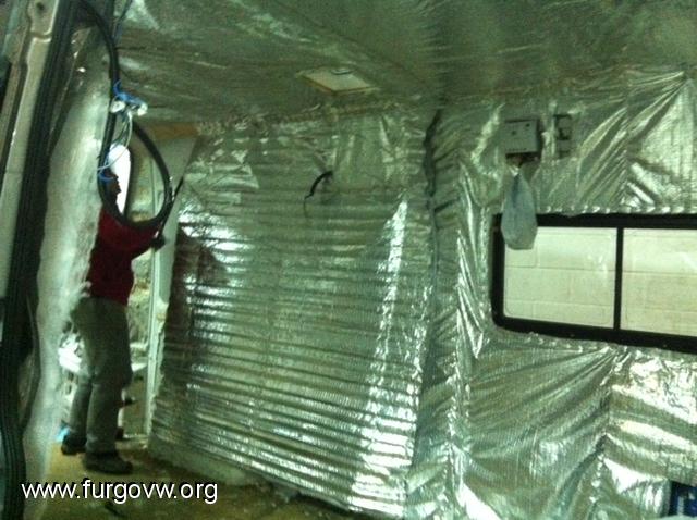

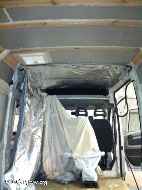

Vamos avanzando:terminamos con el aislamiento (5 capas)

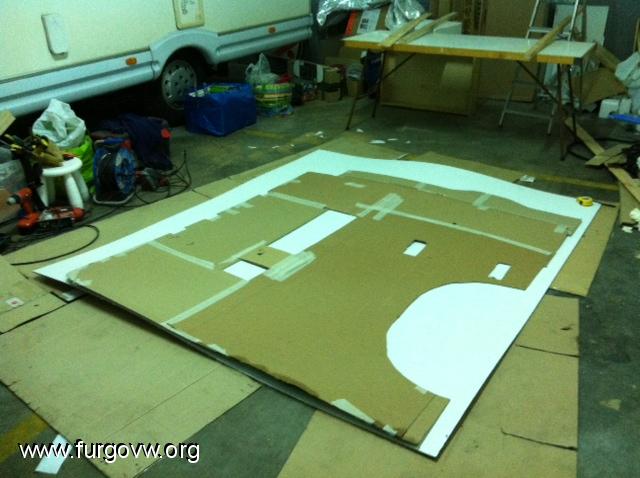

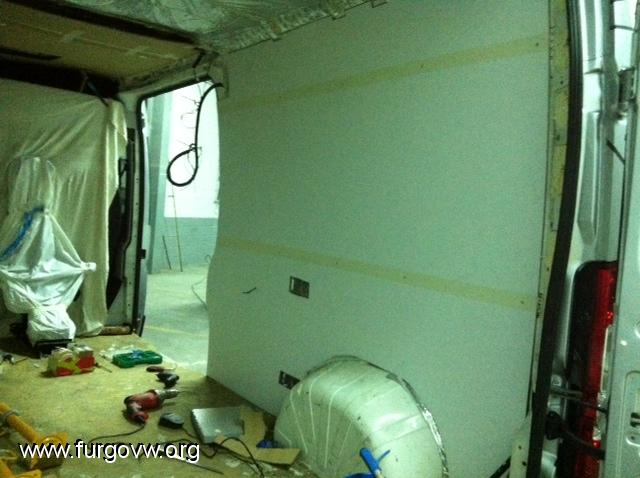

Y seguimos con el panelado

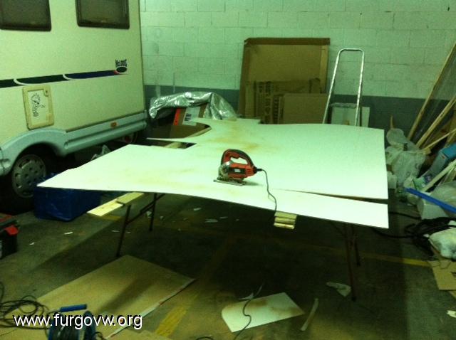

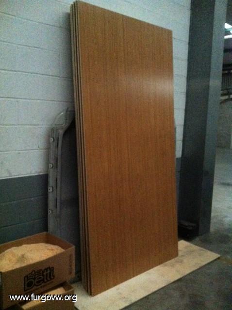

Si remato el panelado, seguire con el suelo y empezare con los muebles pues han llegado los tableros de la CC

 .loco2.  La 1 foto que veo de los tableros !! Yo los recogeré el martes ..  Ya aces que cabtos le vas a meter a la madera ?
Con respecto al aislamiento te a quedado perfecta mejor creo que ya no se puede y el panelado igual te a quedado sin ninguna tripa  la verdad que perfecto .  Si sigues a ese mover te va a quedar una fulgo de 10
