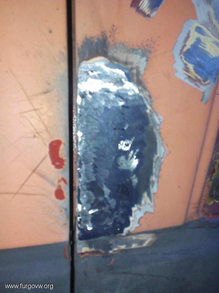

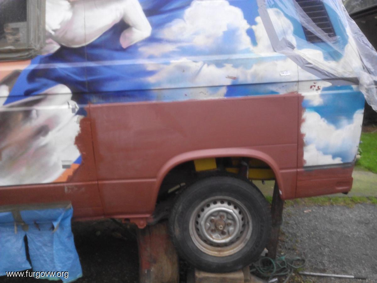

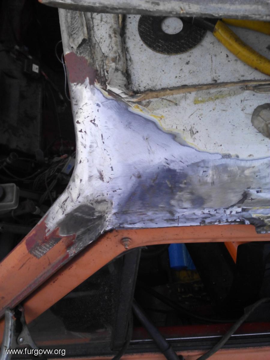

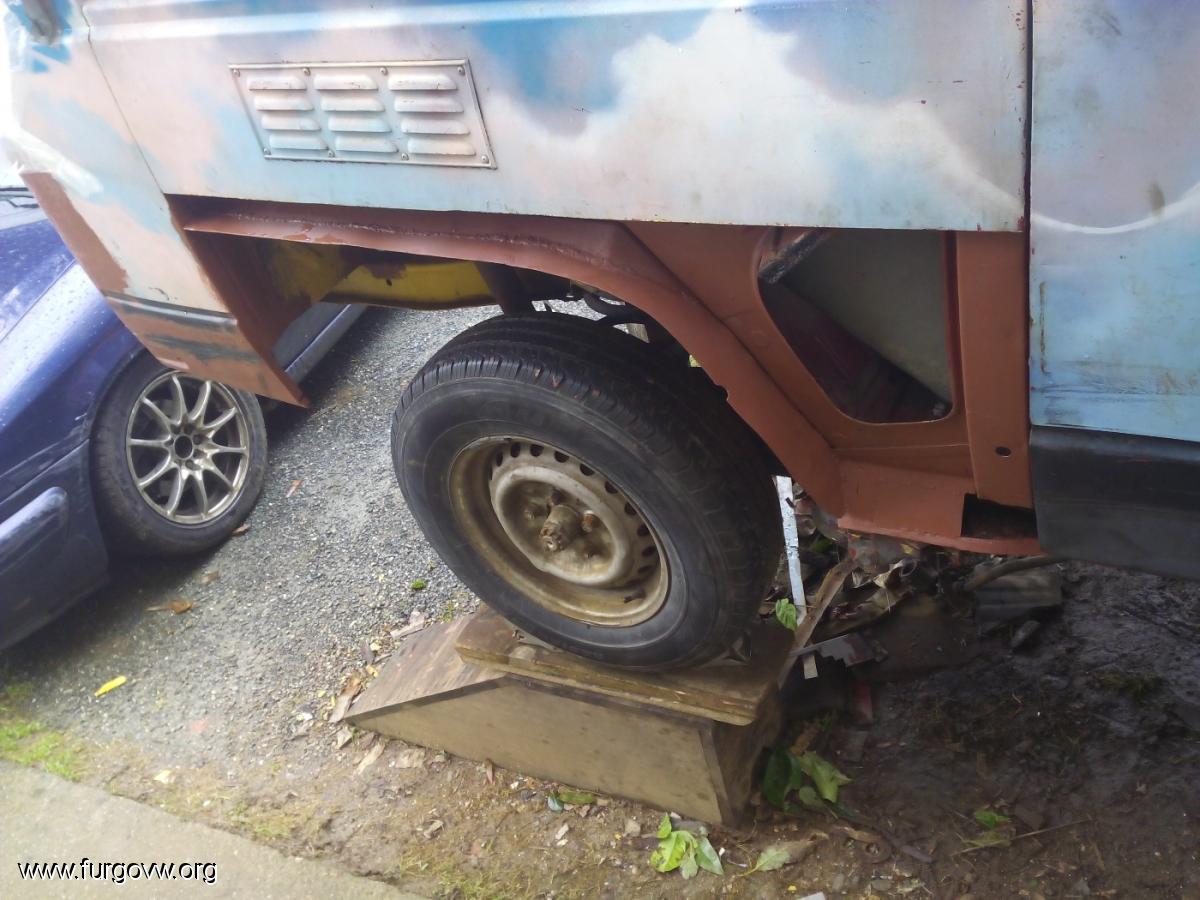

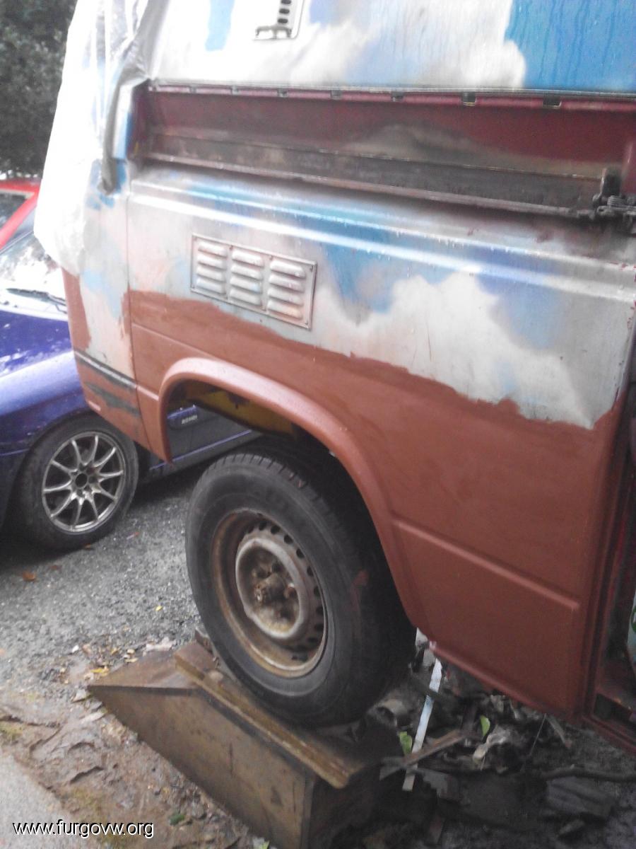

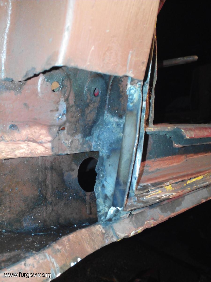

Aqui esta la aleta puesta y el agujero tapado:
Ahora le tocara a la otra jeje

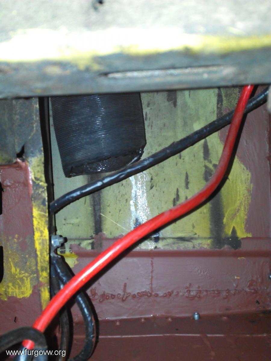

Una prgunta,
¿es normal que me entre agua en el hueco donde la furgoneta aspira el aire?
Le vendrá bien hacerle un agujero de desague?
pongo una foto:
saludos!

Ánimo en la restauración, y es una pena que no se pueda conservar el dibujo.  :'(
Para quien tenga curiosidad, la técnica de hacer los dibujos en 3D, se llama anamorfosis.

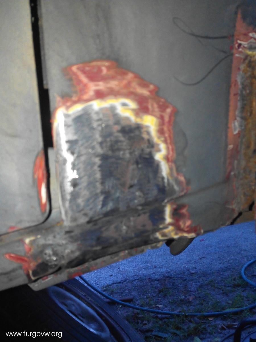

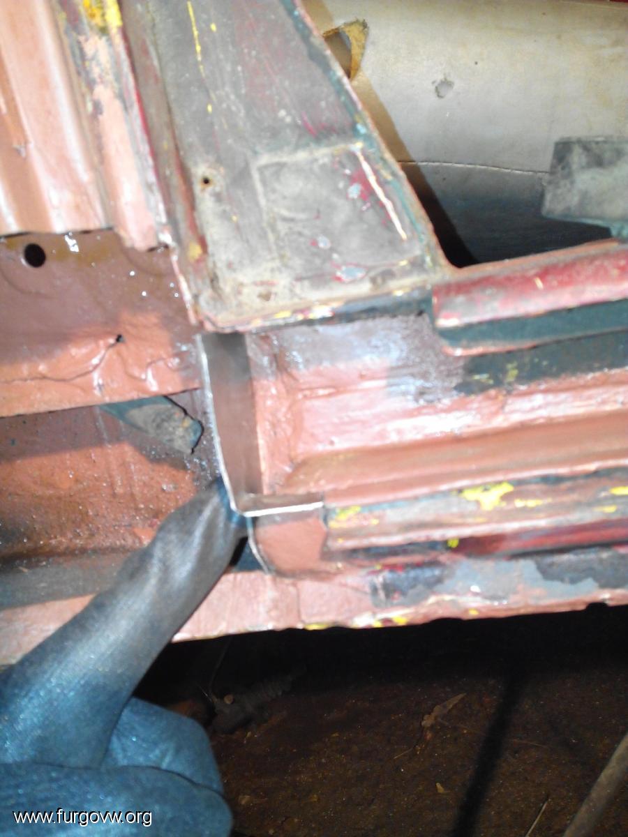

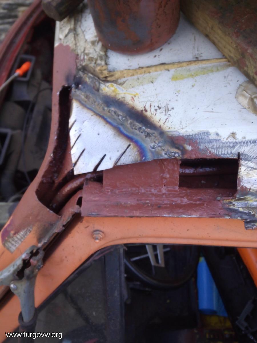

Aleta trasera derecha con muchos oxidos
limpiar lo gordo y echarle oxino
ahora pintura antioxido y a reacer lo que el oxido se comio...
asi qedo libre de oxidos listo para fijar la aleta

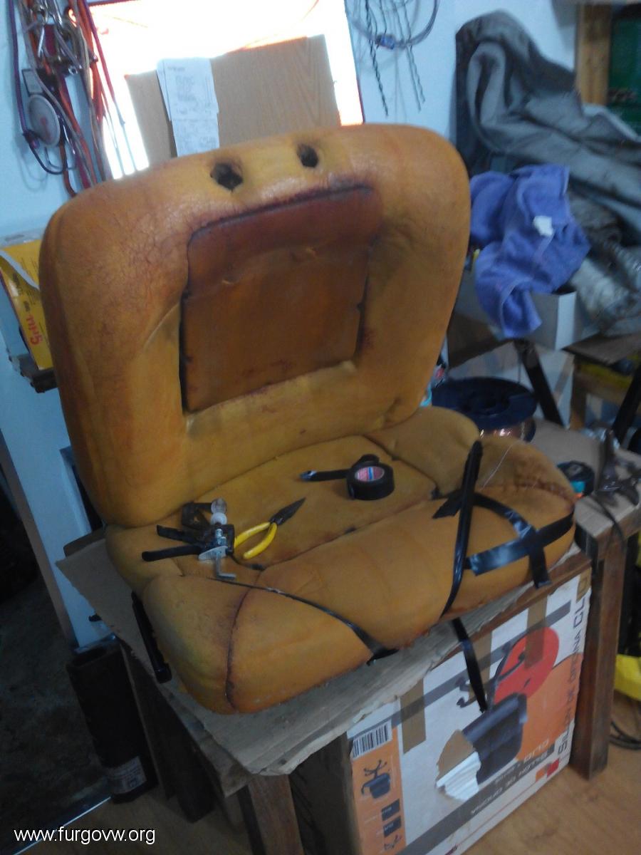

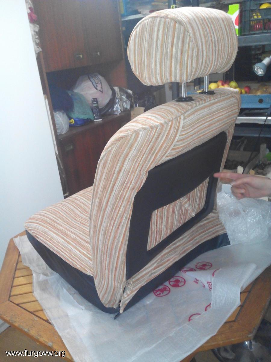

Entre tanto mi hermana se puso a tapizar uno de los asientos y la verda quedo de lujo:
Resultado final:

Ehí, le quedó muy bien el asiento. Yo pronto pondré a currar a mi madre. Ahí que ver las fuegos estas como son, aquí curra hasta el apuntaor. Suerte con las Chapas!

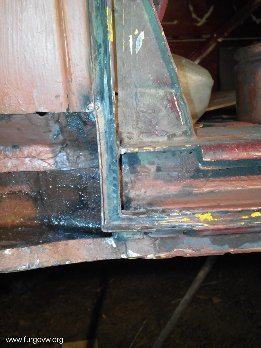

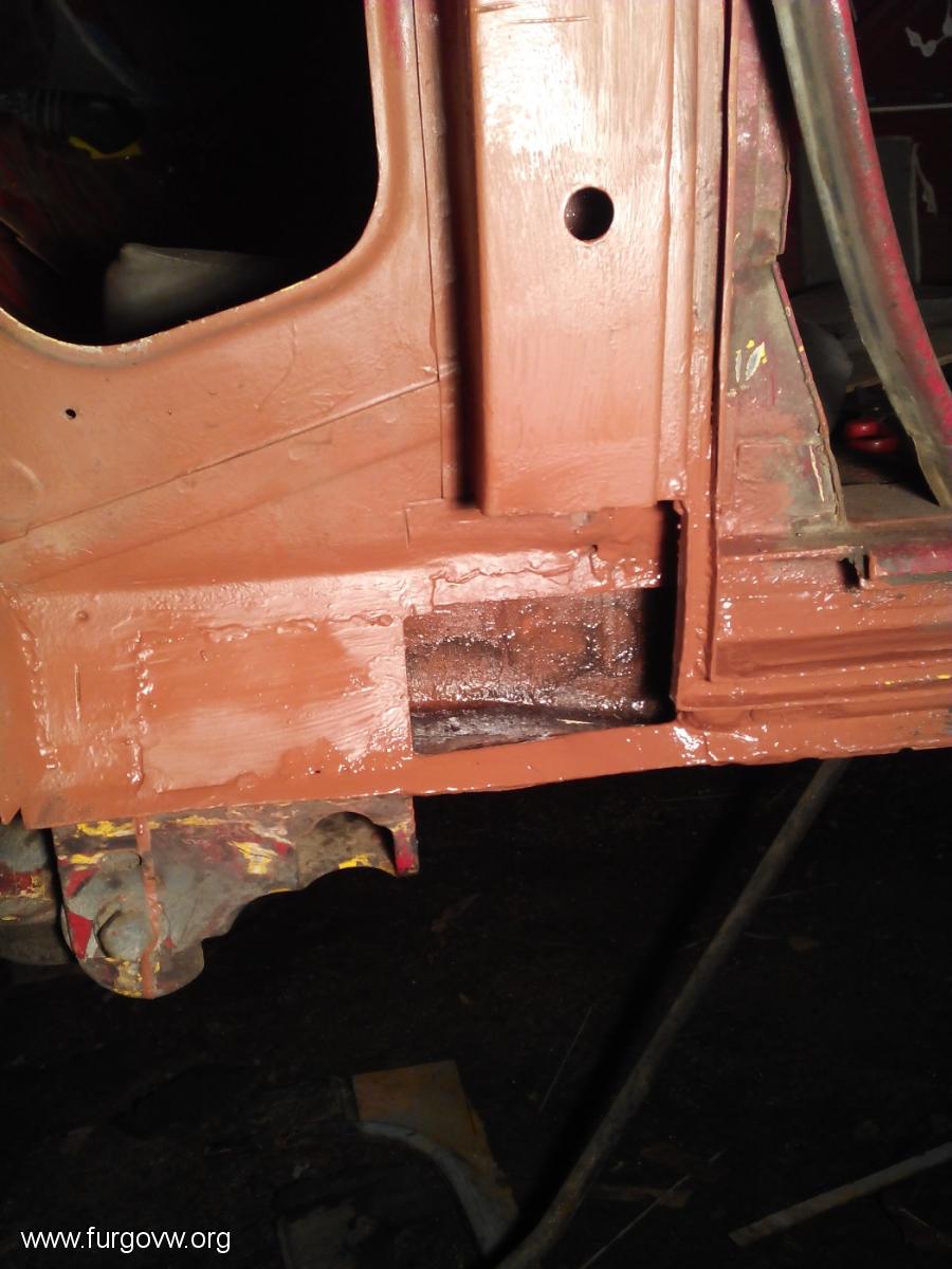

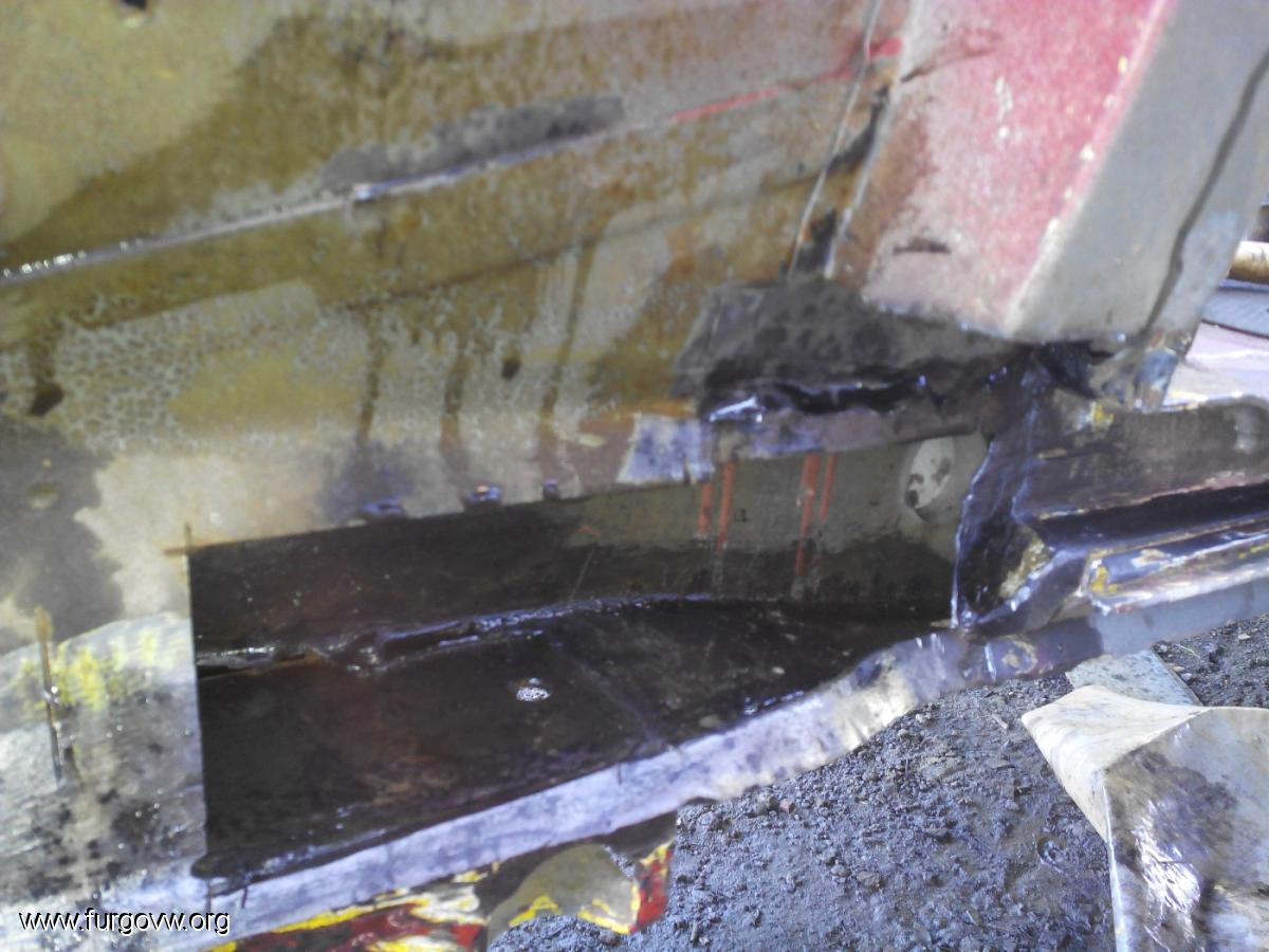

Por la parte delantera tambien hubo que hacer:

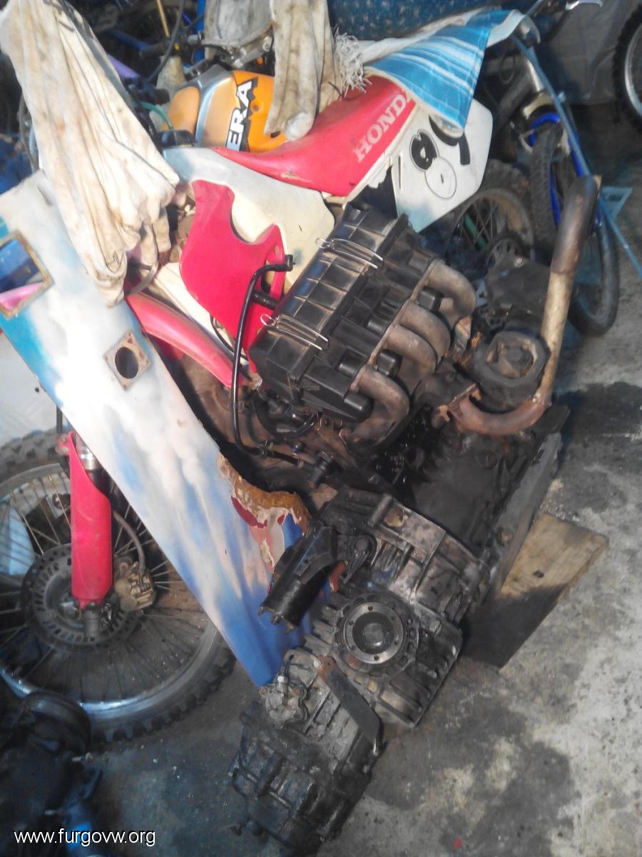

Despues monte el motor y la baje al suelo

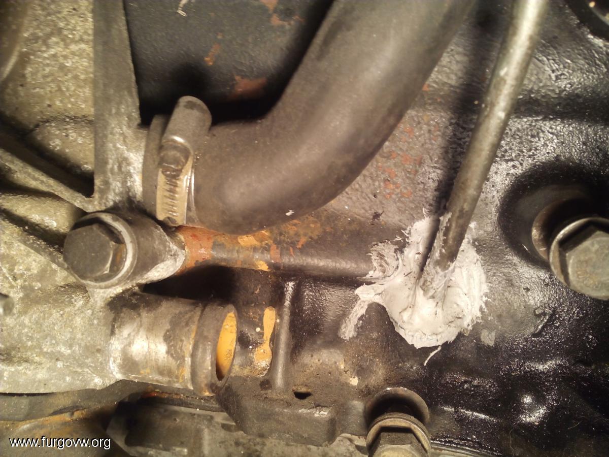

Al ser un 1.9 una de las cosas que le tube que adaptar fue la cala del nivel de aceite del 1.6:
parece que qedo bien sellado con la soldadura en frio por ahora no pierde ni gota
Despues de montarla tuve que ir a probarla y todo bien la pega que la relaciÓn del cambio es muy corta y se nota, vas a 80 y el motor ya va bastante revolucionado, habra que tomarselo con calma... .lengua2

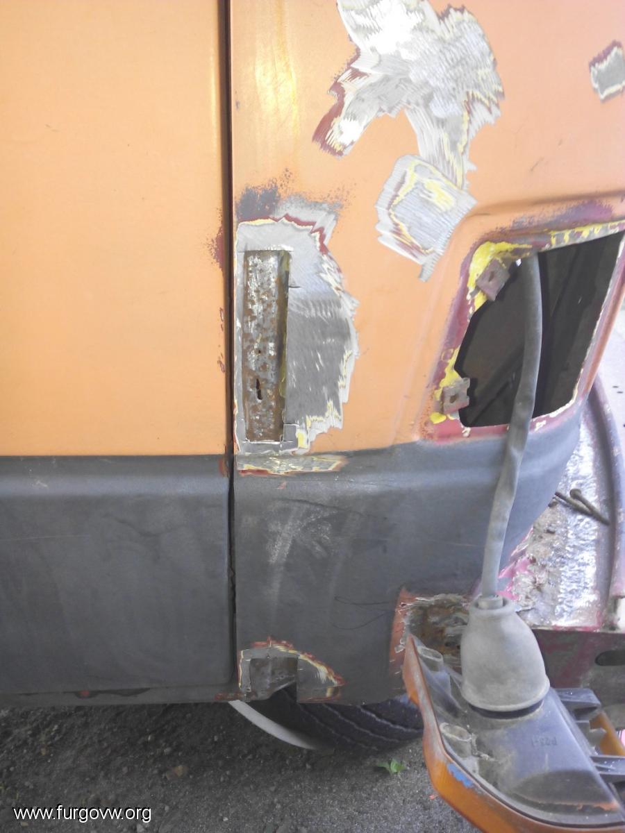

Estos dias fui quitando las ventanas y saneando todo

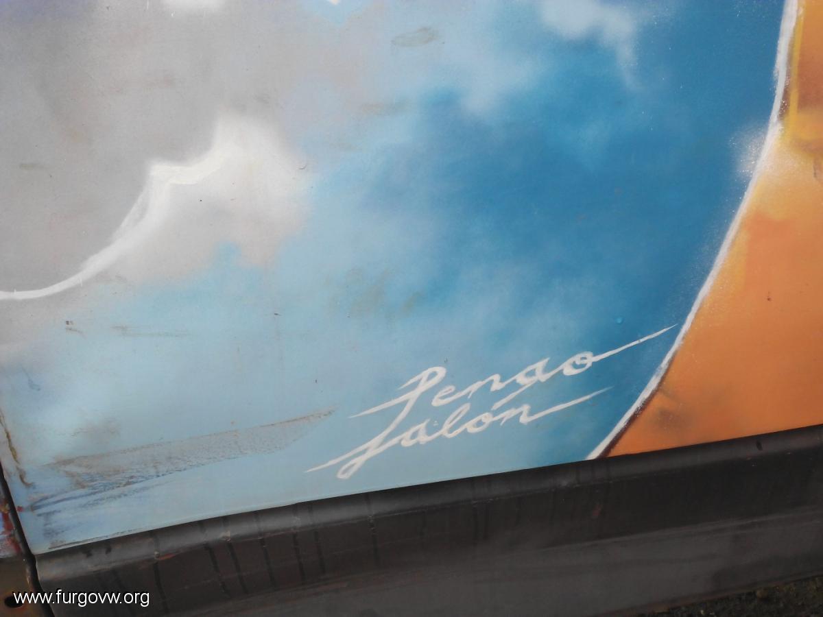

Y me fije en la puerta corredera y hay una firma que supongo que seria del que pinto este dibujo, os pongo la foto a ver si alguno sabe algo... o le suena de algo esta furgoneta xq llamativa era.

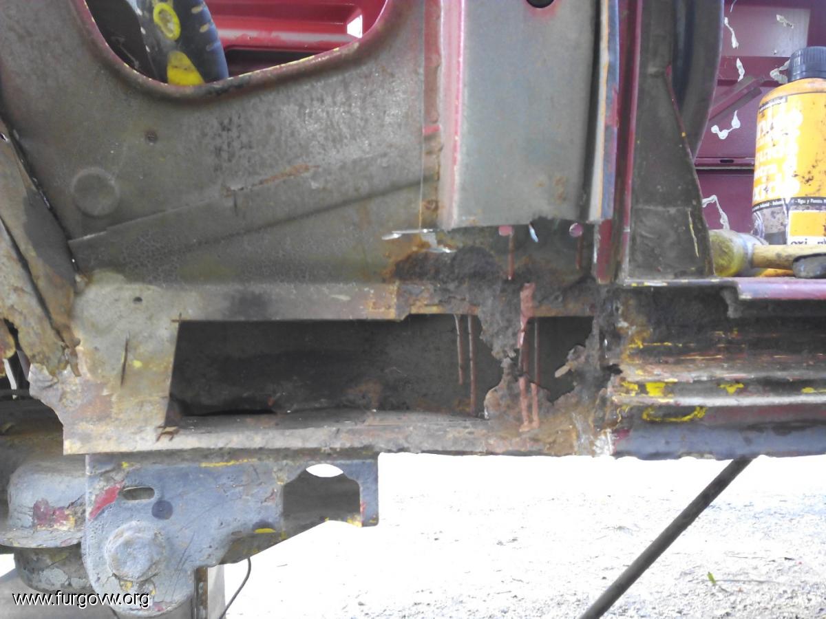

me temo que ahi donde dejaste un hueco, en la fijacion de la horquilla trasera, te acabara pasando factura. deberias haberlo reforzado entero

Lo del dibujo, he buscado por internet info del que hico el dibujo, y no he encontrado nada. Sólo he encontrado una persona que lo haga, y esta en Madrid, y hay muchxs en Sud America.

Nose yo lo vi bastante solido por eso ya lo deje asi sin el refuerzo... malo sera

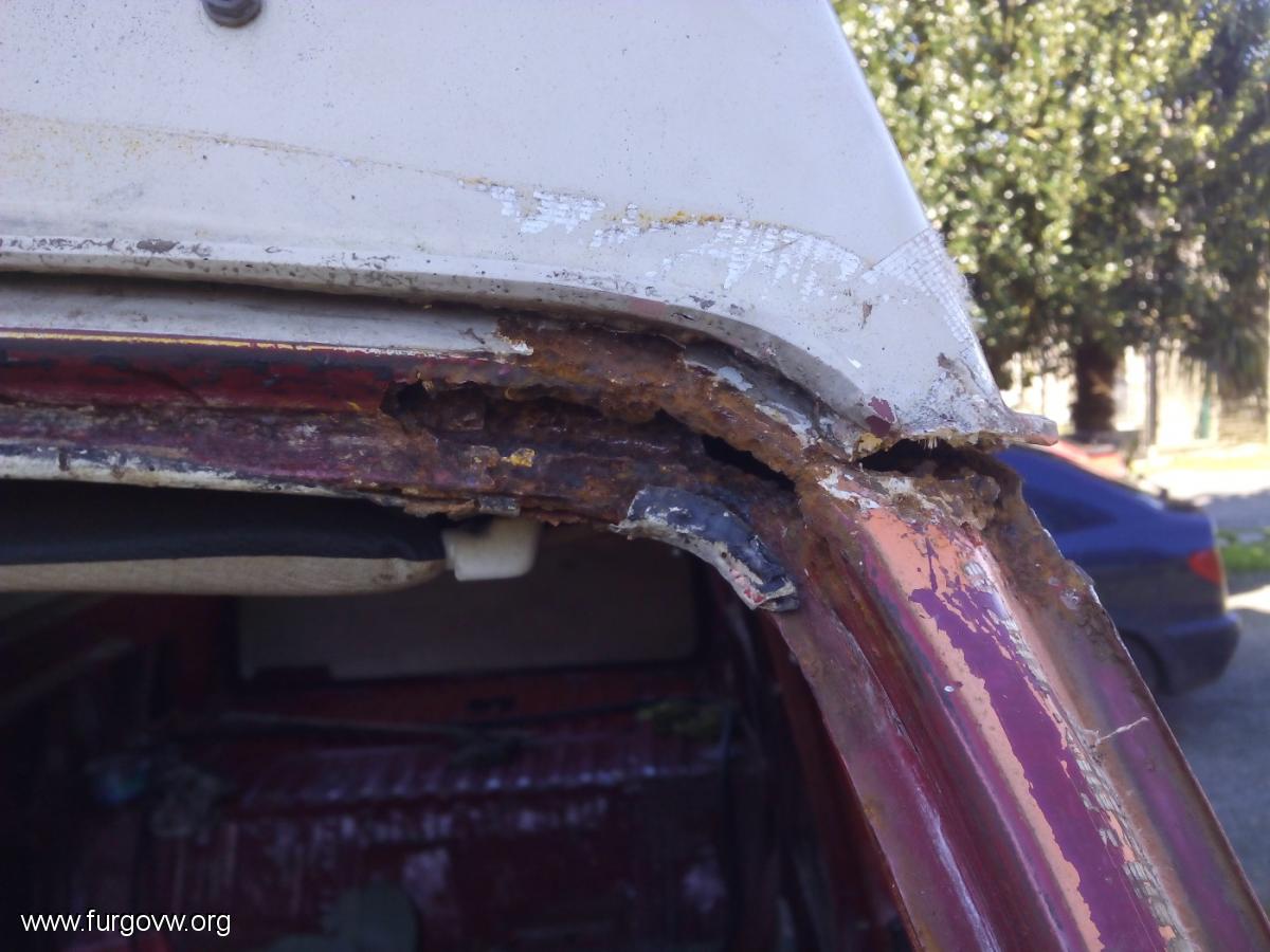

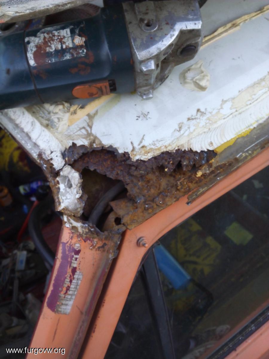

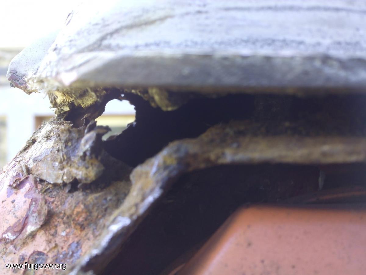

hoy quite la luna delantera y vi la esquina del techo encima del conductor esta muy podre asique me da que tendre que plantearme quitar el techo con la lata que da....

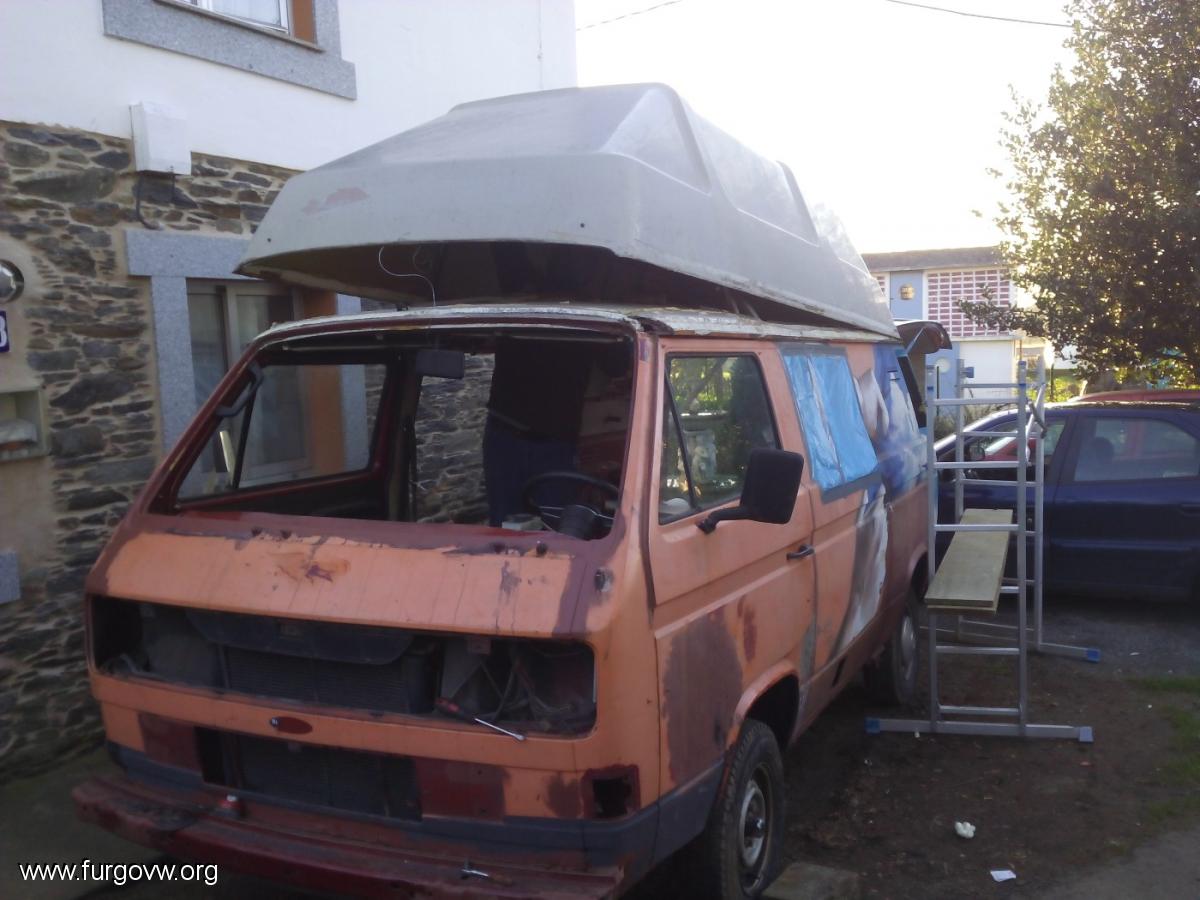

Alguien me puede dar algun consejo de como hacerlo?? o algun hilo en el que lo hagan para ver que tal. Viene fijado solo con sikaflex y es lo peor a la hora de quitarlo..
migueldrs

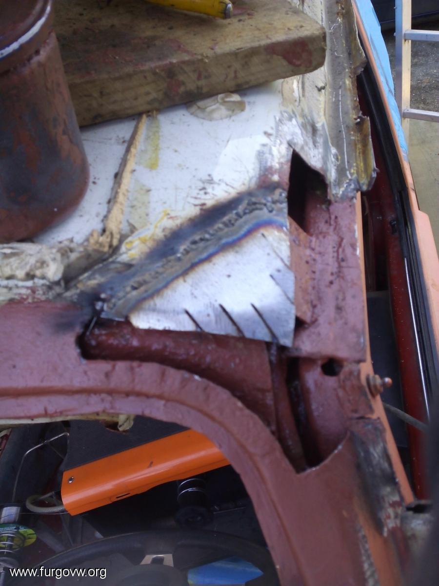

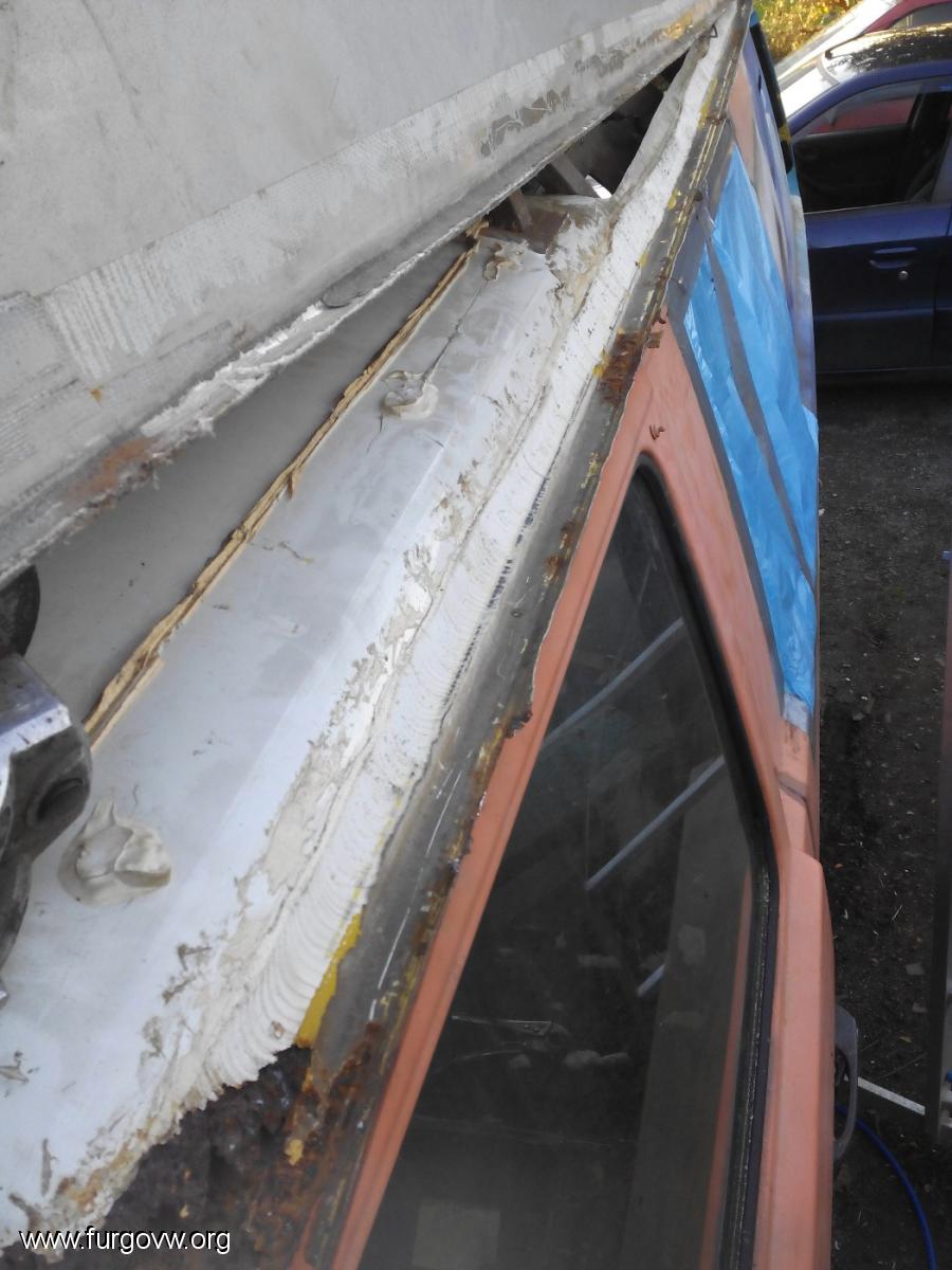

Estos dias que vino buen tiempo quite el techo y repare los oxidos que tenia, que no eran pocos....
Para quitarlo use un cable de acero de una bici con dos palos haciendo de sierra entre dos personas.
Ahi van unas fotos del desastre cuando quite la luna:
Ya empece a cortar por esa esquina con lo mal que estaba no me costo mucho pasar el cable jeje
y asi estaba....

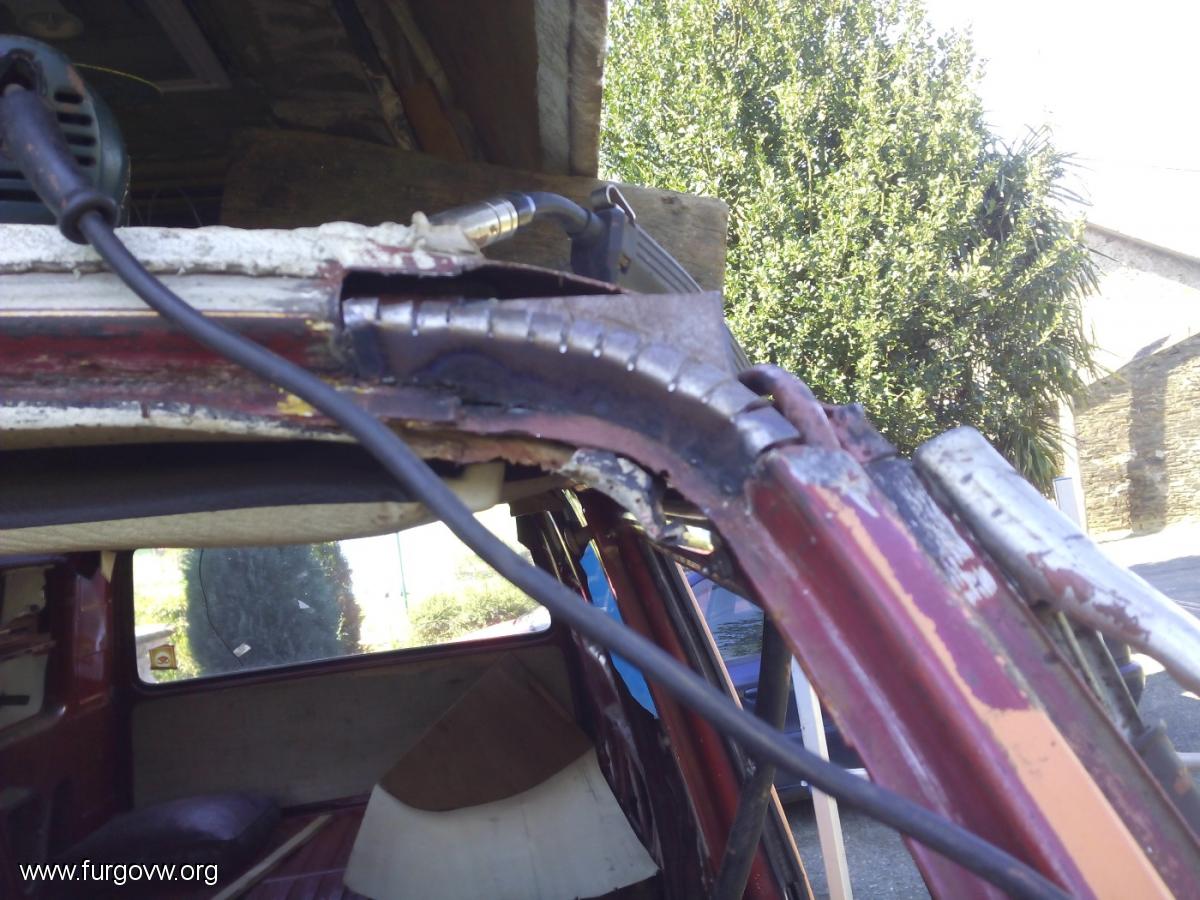

luego fue cortar el oxido y ir poniendo chapitas y chapitas .panico

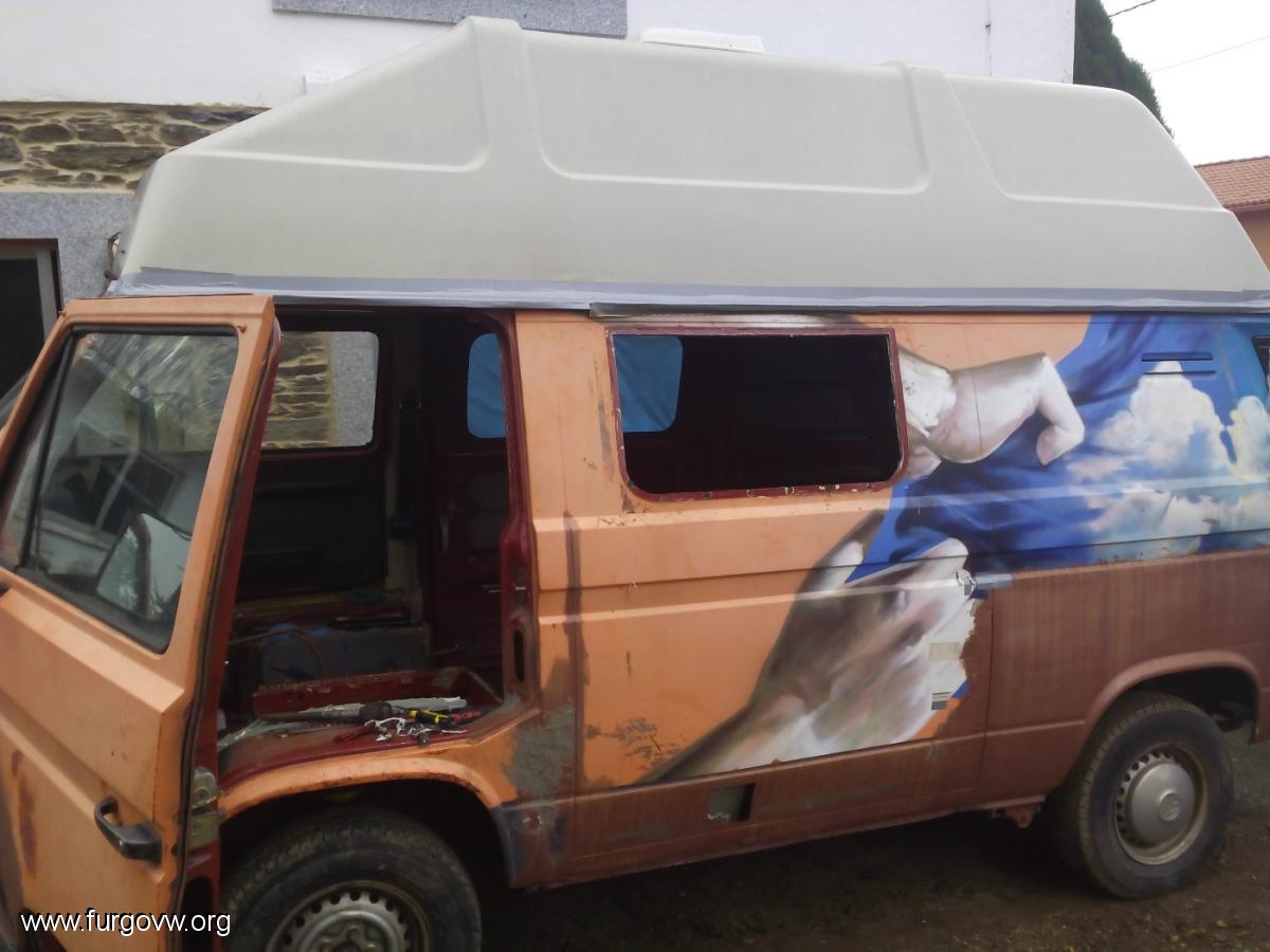

Y asi qedo, un poco mas bajo que como debia quedar pero con el techo no se nota.
Las otras esquinas les hice lo mismo aunque no estaban tan mal y por los laterales tuve tambien mucho que reconstruir del vierteaguas donde sella el techo.
Ahora con los oxidos por fin finiquitados toca dar cemento y pintar y montar el techo, o montar el techo y despues pintar.. ¿Que me recomendais?

Veo que vas avanzando, yo pintaría el techo de chapa y luego montaría el techo de fibra encima, toda protección que le des a la chapa en esa zona siempre vendrá bien.
También veo que has cambiado la soldadura con electrodo por la semiautomatica (migmag) buena elección para estos trabajos.
