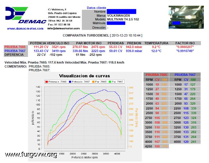

Bueno señores, ya está hecho....
Curva ROJA....CV inicial
Curva NARANJA....PAR inicial
Curva AZUL...CV final
Curva VERDE....PAR final
Destacable, los 111CV que ha aportado el motor de la furgo inicial....lo valores máximos están sobre la curva...
Como la ven los expertos?.....por cierto anulada EGR electronicamente, y te entregan la antigua EPROM, ya que hasta el 98,99 no son reprogramables...la colocan virgen.....
Felicidades, 330Nm a 2000rpm van muy bien  :)

Bigotes, tu motor es ACV o AXL, de que año es la furgo ???
bigotes
Cita de: AFRAGO en Febrero 12, 2015, 13:33:50 pm
Motor ACV del 98..por?
AFRAGO
por los datos iniciales de par y potencia
