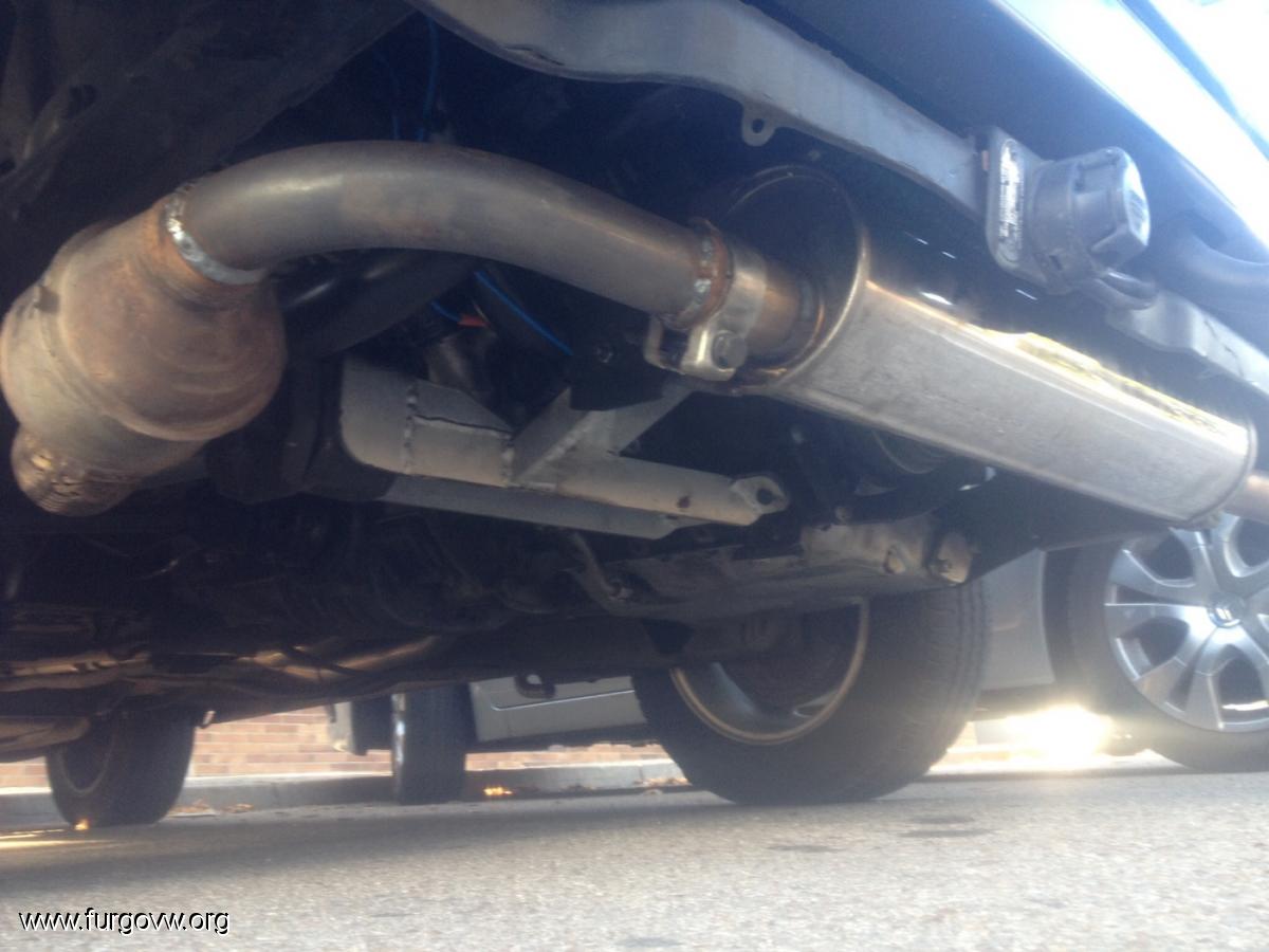

Ya le he puesto el tdi e incluso está homologado, además de pasada a furgón vivienda, a la espera de hacerle un mueble cocina y altillo que me va a llevar mucho tiempo aún
Una vista por los bajos

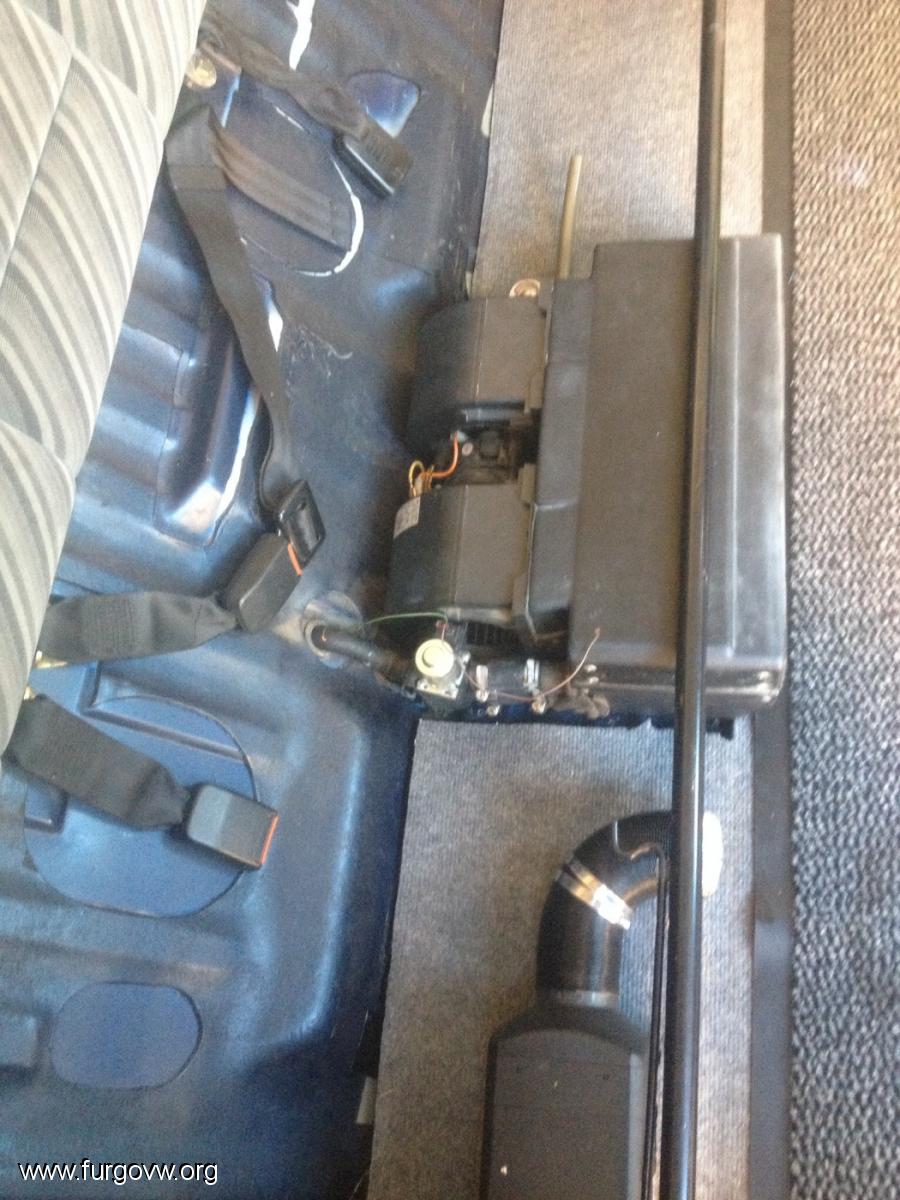

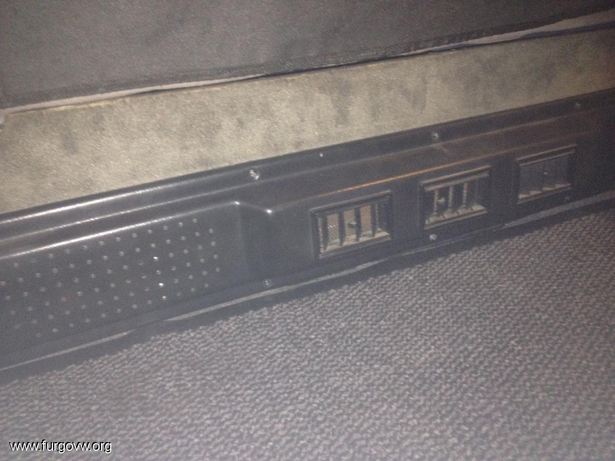

Me he liado con el aire acondicionado, aunque esto va despacio, sólo tengo estas fotos
Evaporador, es de una ambulancia, suerte que es además de evaporador para el aire acondicionado, calefacción trasera adicional  como la de origen, así que mato dos pájaros de un tiro
Rejillas de aire acondicionado

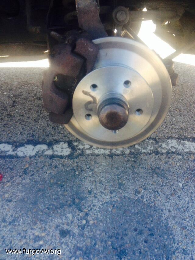

Y he cambiado discos, rodamientos y pastillas. A la espera de poner servo de 10"
Prometo mejores fotos, que me doy cuenta de que son una castaña jejejej
